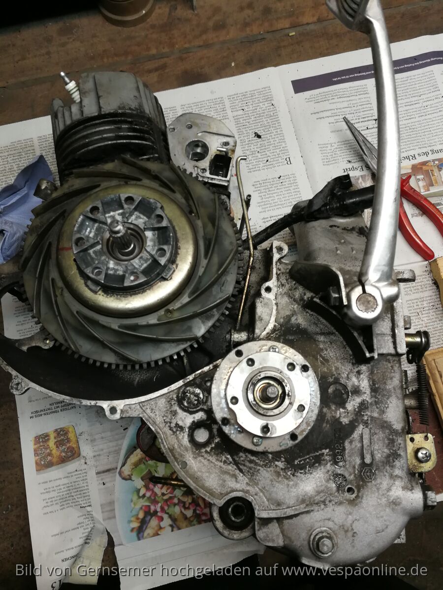

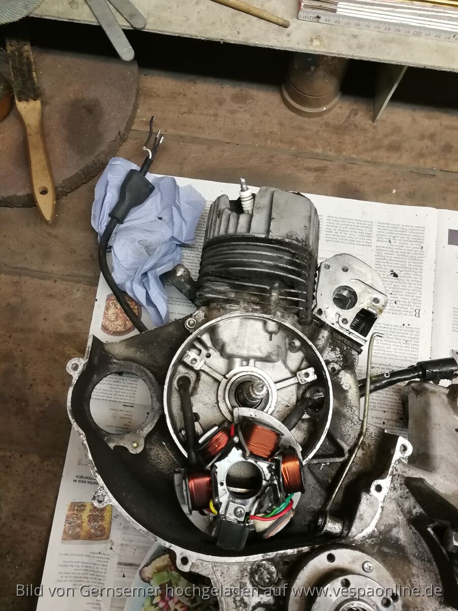

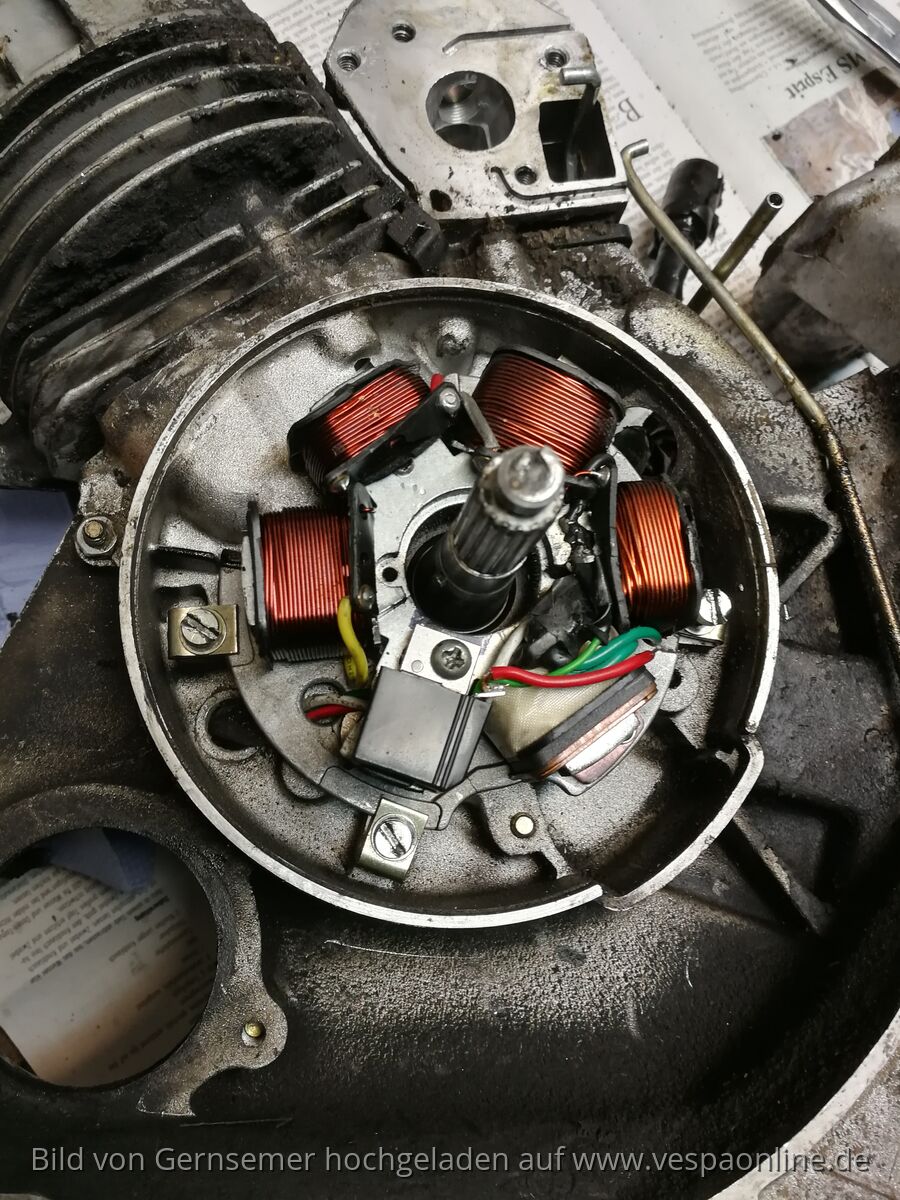

    Hier noch zwei Bilder der Zündung
    Danke schonmal für eure Hilfe

    Übrigens, dort wo die grünen Kabel dran gehen, diese Spule hat stark durch die falsch montierte Ankerplatte im Polrad geschliffen.

    Kabel liegen auch falsch.
    Haha! Wir kennen uns aus! :-2
    Lieber TE...an deiner ZGP hat schon mal einer herumgebastelt.
    Pickup und Speisespule sind nicht original -beim Austausch wurden dei Kabel anders gelegt.

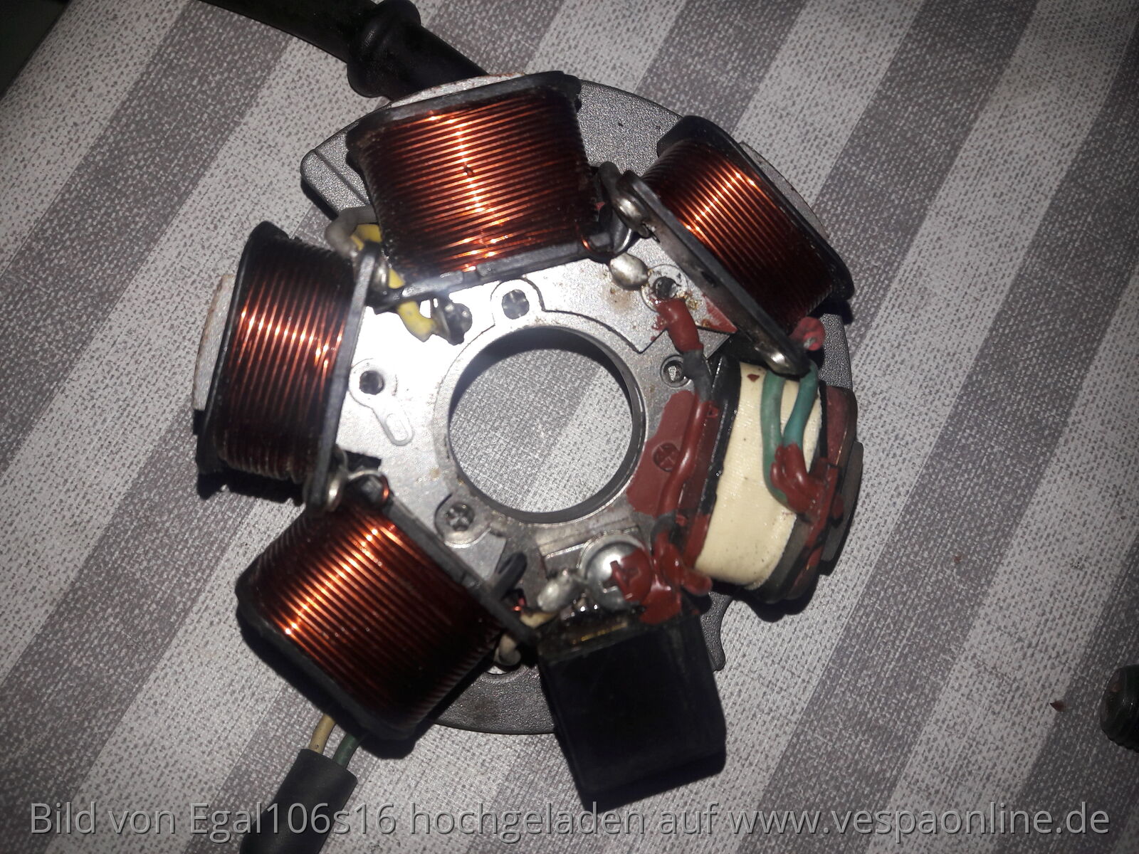

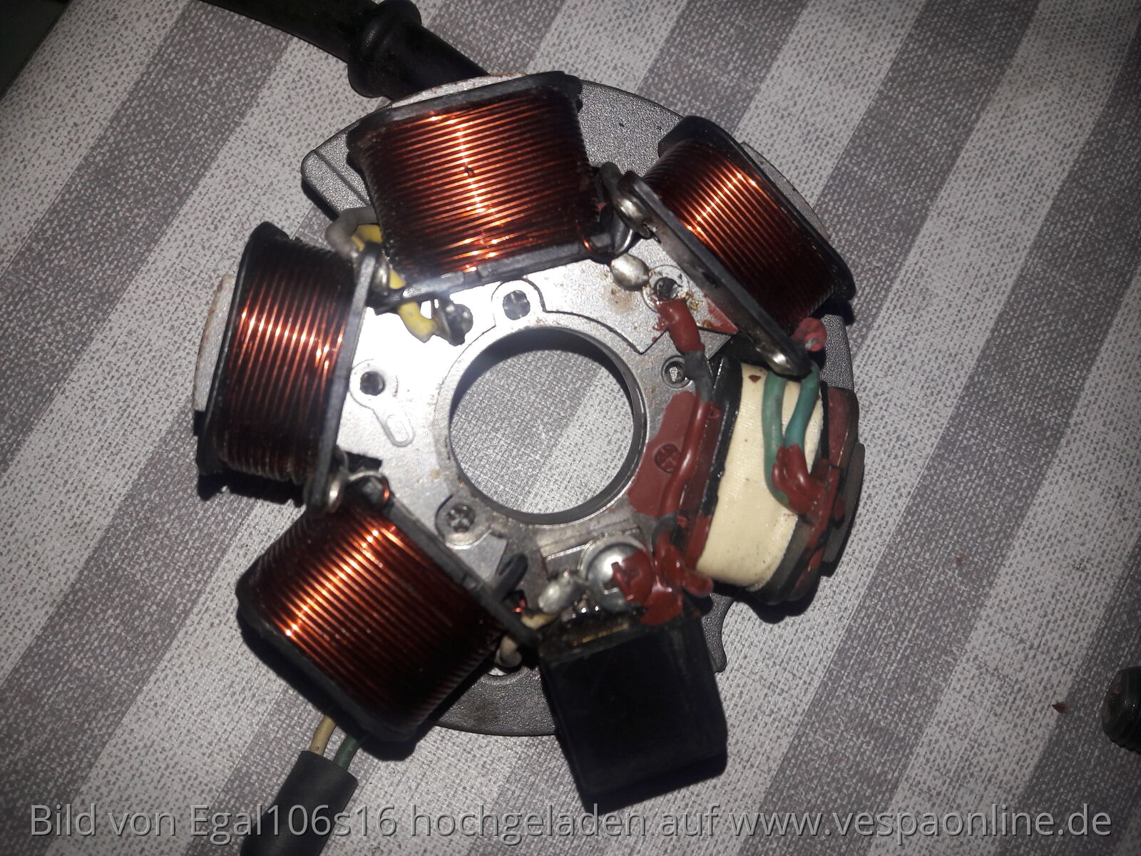

    Auf egal106s16's Bild siehst du, wie die Verkabelung original aussieht, einschl. der rostroten Pinselstriche an den Lötstellen.

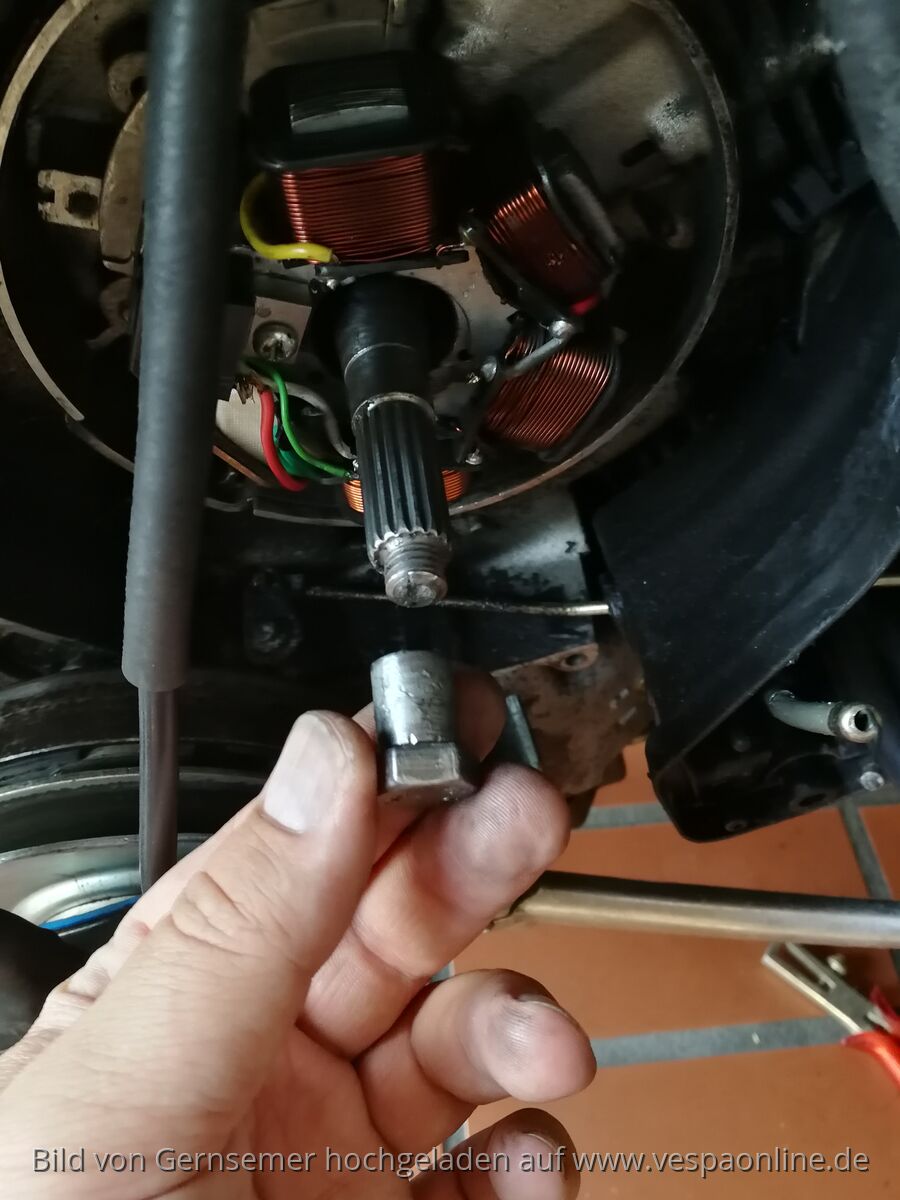

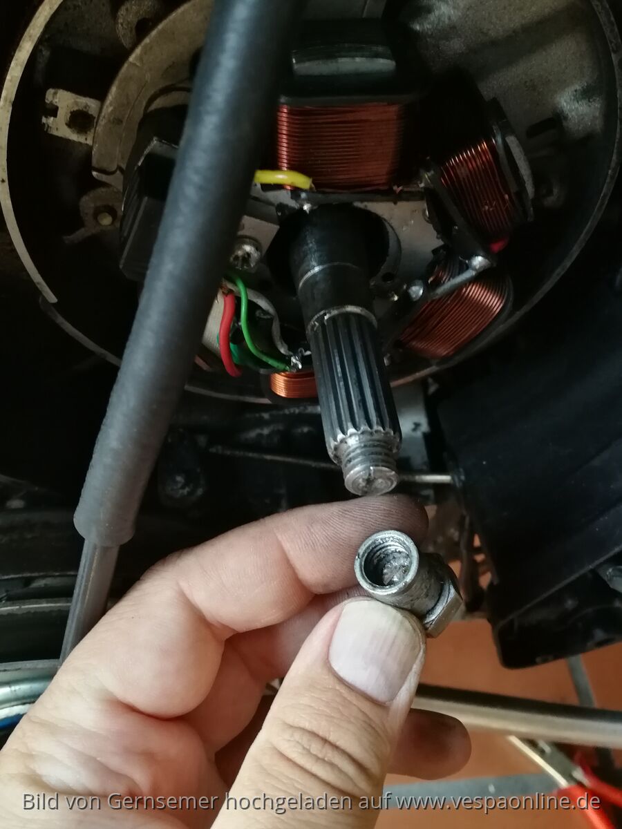

    Gewinde der Kurbelwelle abgerissen?
    Sieht auf dem Bild komisch aus.
  • lelox
    589
    6,199
    1,119
    Dreyeckland
    faro alto
    • October 8, 2020 at 18:44
    • #29
    Zitat von Gernsemer
    bis hin zu nem abgrissenen Kurbelwellengewinde, wo das Lüfterrad und Riemenscheibe verschraubt wird und das Gewinde mit einer selbstgedrehten Hülse verlängert wurde.
  • Gernsemer
    175
    P200E
    • October 8, 2020 at 20:07
    • #30
    Also pick up hab ich neu montiert bzw gelötet. Der Rest war so....
    Also gemessen hat mein Vater zwei drei mal, weil er selber sicher gehen wollte.
    Lange Rede kurzer Sinn, am besten ne neue oder gebrauchte Ankerplatte kaufen. Nur leider schaue ich schon seit mindestens einer Woche danach, aber leider nix zu finden. Nur für die Handschalter.

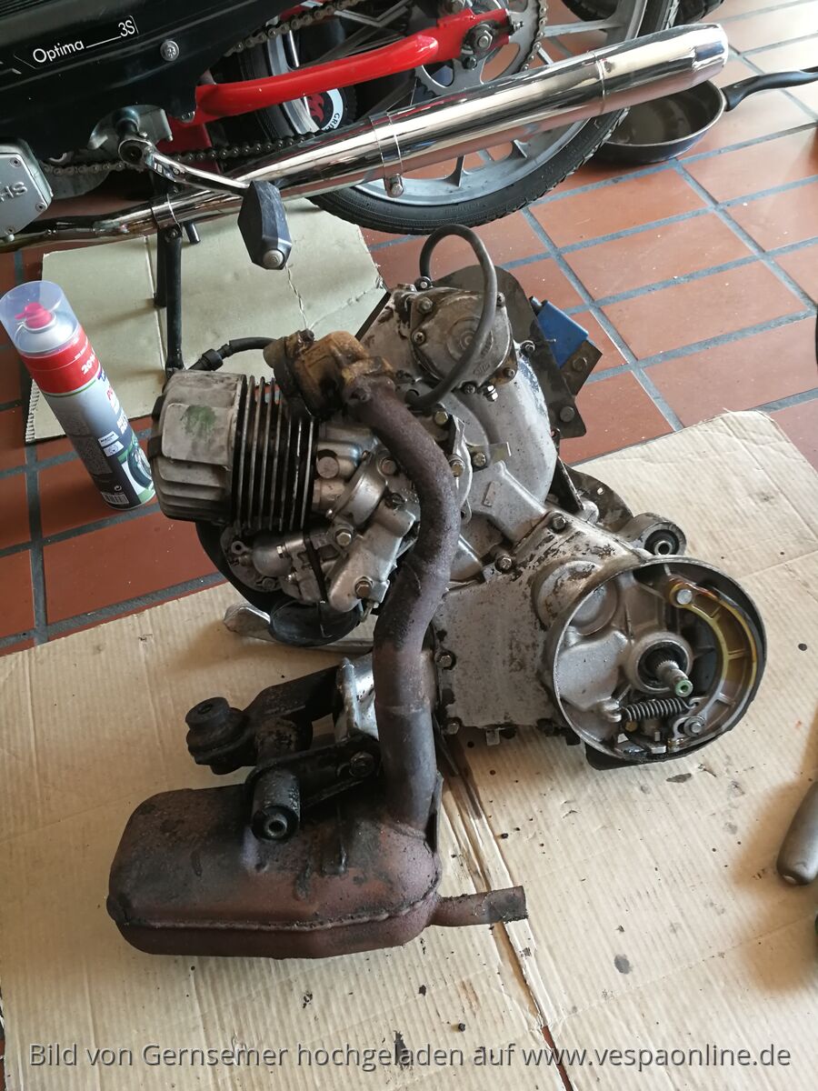

  • Gernsemer
    175
    P200E
    • October 8, 2020 at 21:04
    • #37
    Zitat von jack o'neill
    Ich nehme die kaputte...
    😂 Hast du ne funktionsfähige, da würde ich meine kaputte Inzahlung geben.
  • Gernsemer
    175
    P200E
    • October 8, 2020 at 21:06
    • #38
    Zitat von Egal106s16
    Wo man mehr sieht auch von hinten bzw unten.
    Aber das mit dem gewinnbringend bei einer Automatica kannst streichen.
    Da kommen noch mindestens 300 drauf.
    Hab leider keine anderen Bilder!
    300€ noch drauf?!??! 😳 Da hätte ich das Ding lieber ausgeschlachtet und in Teilen verkauft. Das wäre auch jetzt vielleicht noch ne Möglichkeit!
