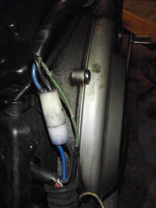

    Es ist ja einen PX mit Getrenntschmierung... daher wird fange ich jetzt mit dem Tank an...
    vor ca. 8 Jahren musste ich schon mal "Undichtigkeit" am Öltank beseitigen...
    jetzt kam wieder unten Öl beim Blech durch die Spalten... also Tank raus..
    der Tank Füllstandsgeber... ist auch nicht mehr so doll... ich muss die 0-100 Ohm noch mal in Ruhe testen..
    der Schwimmer ist schon mal etwas Schrott..
    Der Kabelbaum hat in der öligen Umgebung auch ordentlich gelitten...
    Ich habe schon 90% der Ersatzteile..

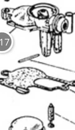

    Ist der Schlauch zum Vergaser wirklich dicht ??
    wird schnell übersehen.. (und der Schlauchanschluss hat zwei Dichtungen, wenn es so aufgebaut ist, wie bei einer PX)
    Ich hatte auch Undichtigkeit, trotz neuer Nadel und neuem Schwimmer..
    Bei mir war die Ursache: ich hatte eine falsche Nadel...
    bei dir kann natürlich auch die Buchse / wo die Nadel abdichtet... "oxidiert"/beschädigt sein..
    (also da, wo die Nadel oben "gegendrückt", bzw, das Loch zudrückt)
    Bei einer PX konnte ich die komplette Schwimmerkammer nachkaufen...

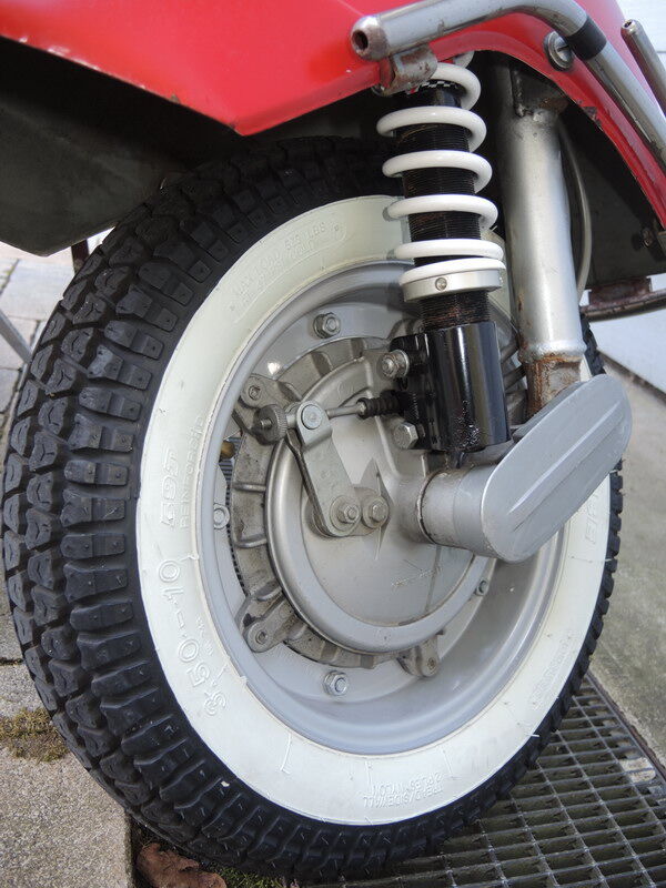

    Ich wollte das Röhrchen aufbohren, habe zuerst 9,5mm vorgebohrt, und als
    ich dann mit 10mm halb aufgebohrt hatte, blieb der Bohrer hängen und hat das ganze
    Röhrchen einfach mitgedreht (und dadurch wurde das Gummi schön warm)
    dann konnte ich das Röhrchen mit dem Bohrer einfach rausziehen und dann auch
    einfach direkt das 10mm Röhrchen (hat auch 15mm Aussendurchmesser wieder reingeschoben),..
    PS: was das Gummi angeht,.. NEIN, meins ist NICHT ausgenudelt,.. es ist ca. 45mm breit und
    die nachgekauften alle viel zu schmaler :S das Problem müssen doch noch andere haben ??
    Der YSS Stoßdämpfer ist eingebaut und fährt sich prima,..
    ich habe mir nun auch die gleiche Serie für vorne bestellt,..

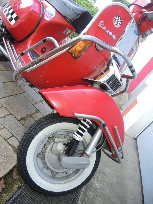

    falls es interessiert, wie mein Roller aussieht,... tata,..

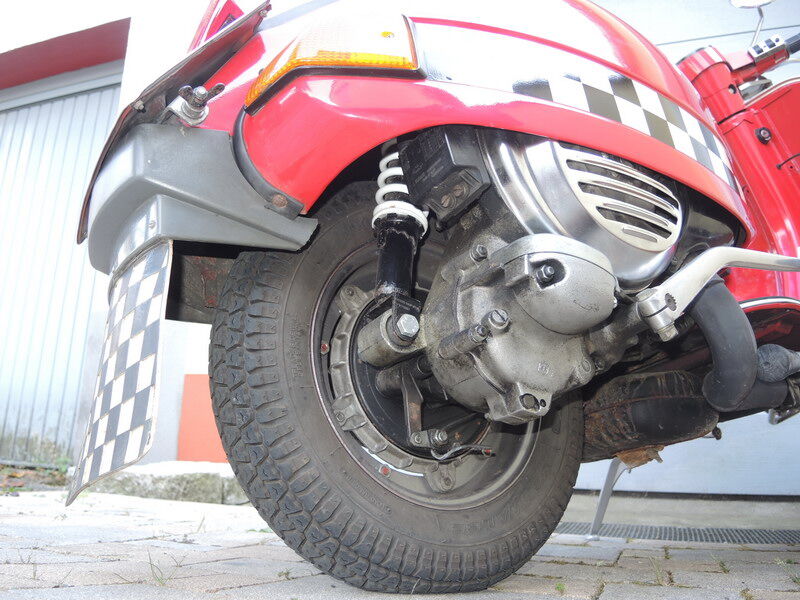

    habe ich mir einen angeblich original Piaggio für PX200 bestellt.
    Bekommen habe ich aber anscheinend einen für die NEUE 2011er PX200 ????
    Der ist direkt 390mm lang, und braucht KEINEN 6-Kannt mehr,.. (siehe unten Foto),.
    Allerdings!! ist das Loch unten für die Schraube mit 10,5mm für eine M10 Schraube und ich habe nur M9 !!
    Und die NEUE Feder ist nur ca. 18cm und die alte ca. 22cm... ??
    Theroreitsch müsste ich eine neue andere 10mm Buchse haben, geht aber auch nicht, da ich eine 9mm Schraube habe,..
    Ich werde wohl einen alten 330mm Stossdämpfer bestellen,,.. wobei ich schon auf den 6-Kannt gerne verzichten würde,. ?(
    Was meint ihr ?? trotzdem einbauen oder anderen Stossi,.. ??

    Muss man nur unten die Schraube losmachen und kann den Stoßdämpfer dann einfach rausschrauben ??
    Oder ist oben noch eine Mutter gekontert ??
    Wenn ich den oben genannten Stoßdämpfer kaufe,.. brauche ich dann noch irgendwas???
    Sollte man nach 30 Jahren da noch etwas tauschen ?? (ich habe erst original :rolleyes: 24.000km auf dem Tacho)
    (ich muss mal nachmessen, ob unten eine M9 oder eine M10 Schraube verbaut ist)

    Der ausgelaufene Sprit über die letzen Jahre scheint so seine Opfer gefunden zu haben,..
    Habe gerade gesehen dass einige Adern sich total zerbröselt auflösen,.. echt nen Wunder, dass die Kiste noch läuft,..
    muss davon mal ein Foto machen,... (an dem Verteilermodul, wo WEISS/ROT/GRÜN/GRÜN dran steht,..
    wobei bei GRÜN/GRÜN nur eine grüne Ader dran hängt,.. und eine andere Rote?? hat wohl schon jemand dran gebastelt,..
    komisch ist auch so ein weisser Plastik-Zylinder wo zwei Adern (blau und schwarz) durch gehen,..??
    wahrscheinlich ein Abstandhalter ?? :?: in dem Kästle was man aufschrauben kann
    und da bröselt parallel eine grüne Ader ??! (kommt die vom Zündschloss??)
