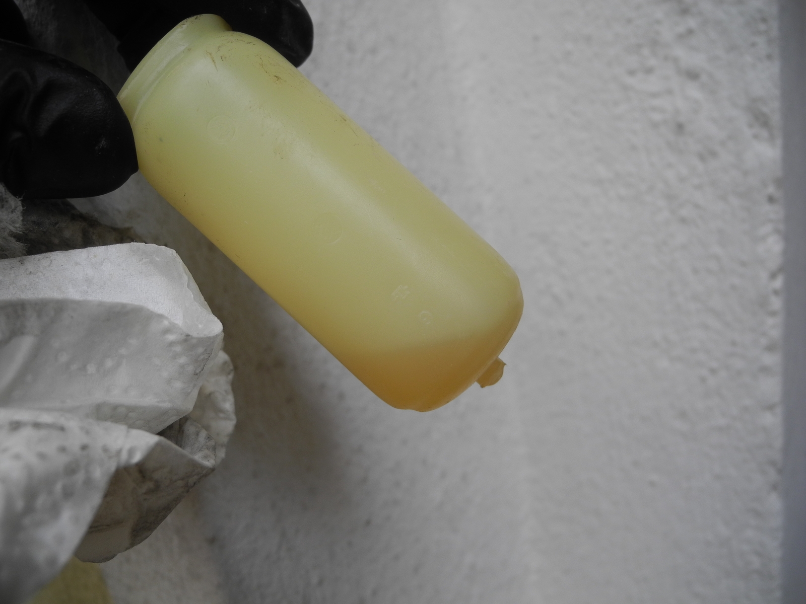

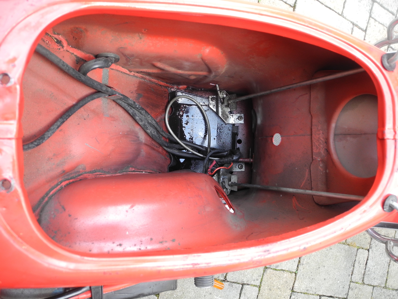

    Hallo... ich habe meine Vespa PX200E Lusso seit ca. 30 Jahren...
    (derzeit ca. 26.000 km auf dem Tacho) .. die hat leider seit den letzten 10 Jahren etwas "Wartungsstau"...

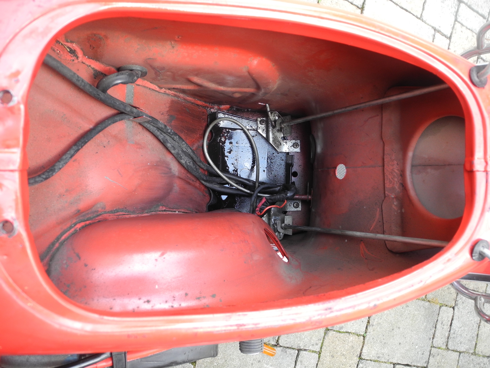

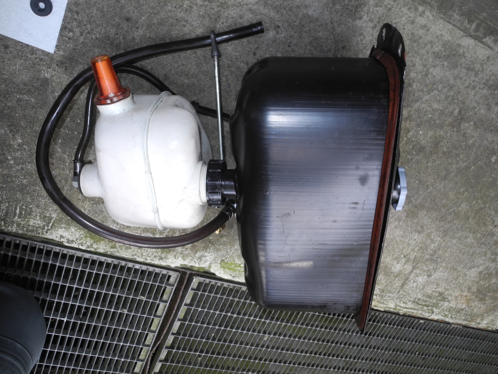

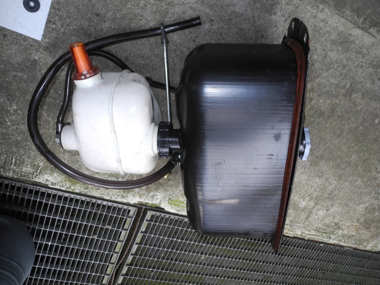

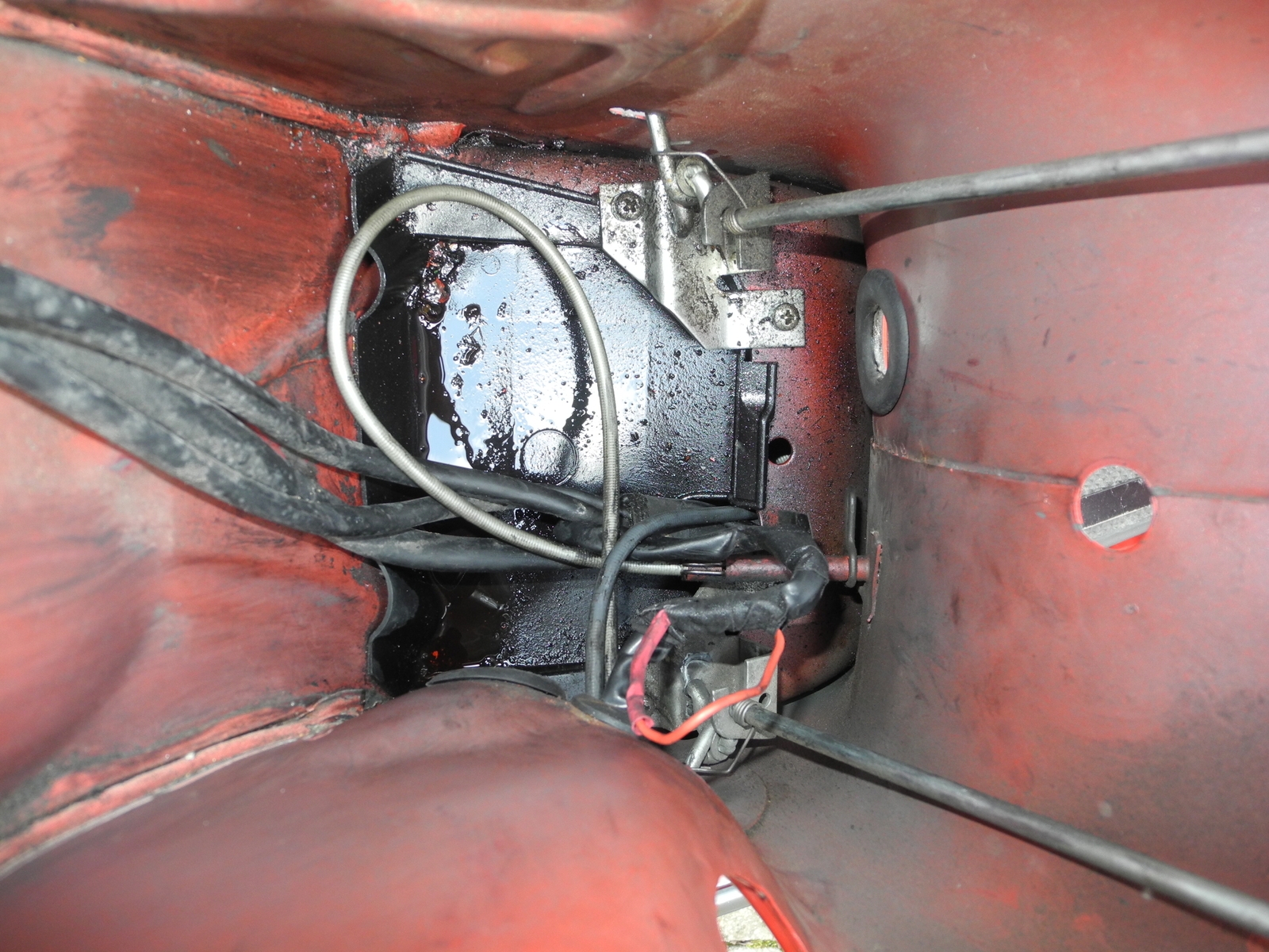

    Es ist ja einen PX mit Getrenntschmierung... daher wird fange ich jetzt mit dem Tank an...
    vor ca. 8 Jahren musste ich schon mal "Undichtigkeit" am Öltank beseitigen...
    jetzt kam wieder unten Öl beim Blech durch die Spalten... also Tank raus..

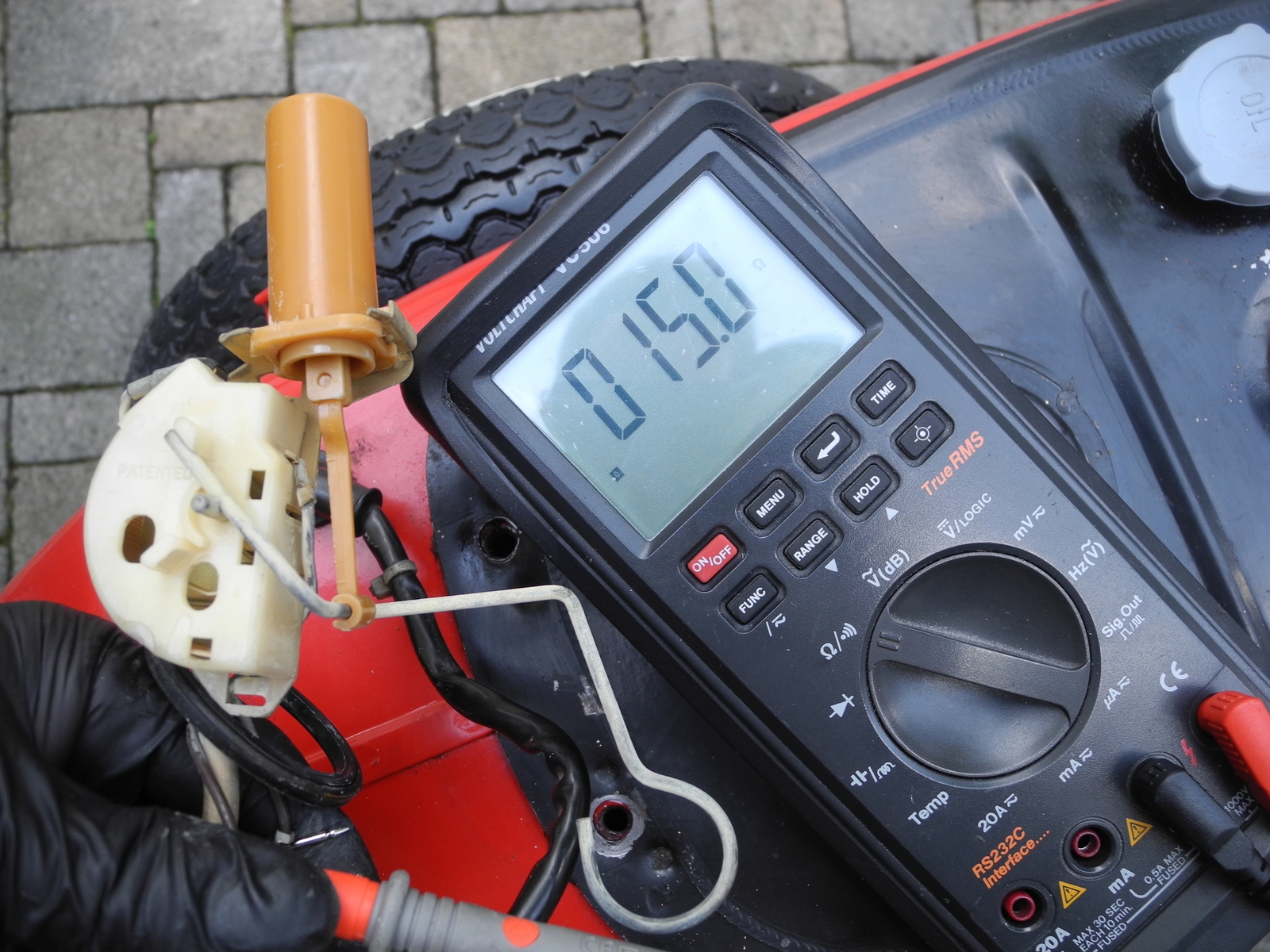

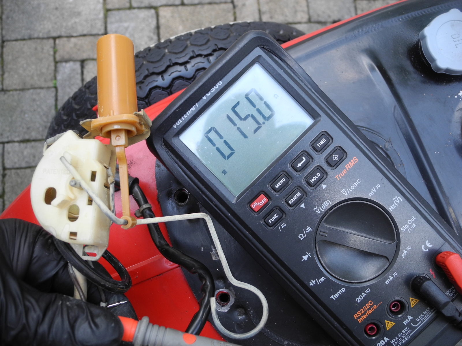

    der Tank Füllstandsgeber... ist auch nicht mehr so doll... ich muss die 0-100 Ohm noch mal in Ruhe testen..
    der Schwimmer ist schon mal etwas Schrott..
    Der Kabelbaum hat in der öligen Umgebung auch ordentlich gelitten...
    Ich habe schon 90% der Ersatzteile..

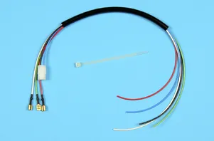

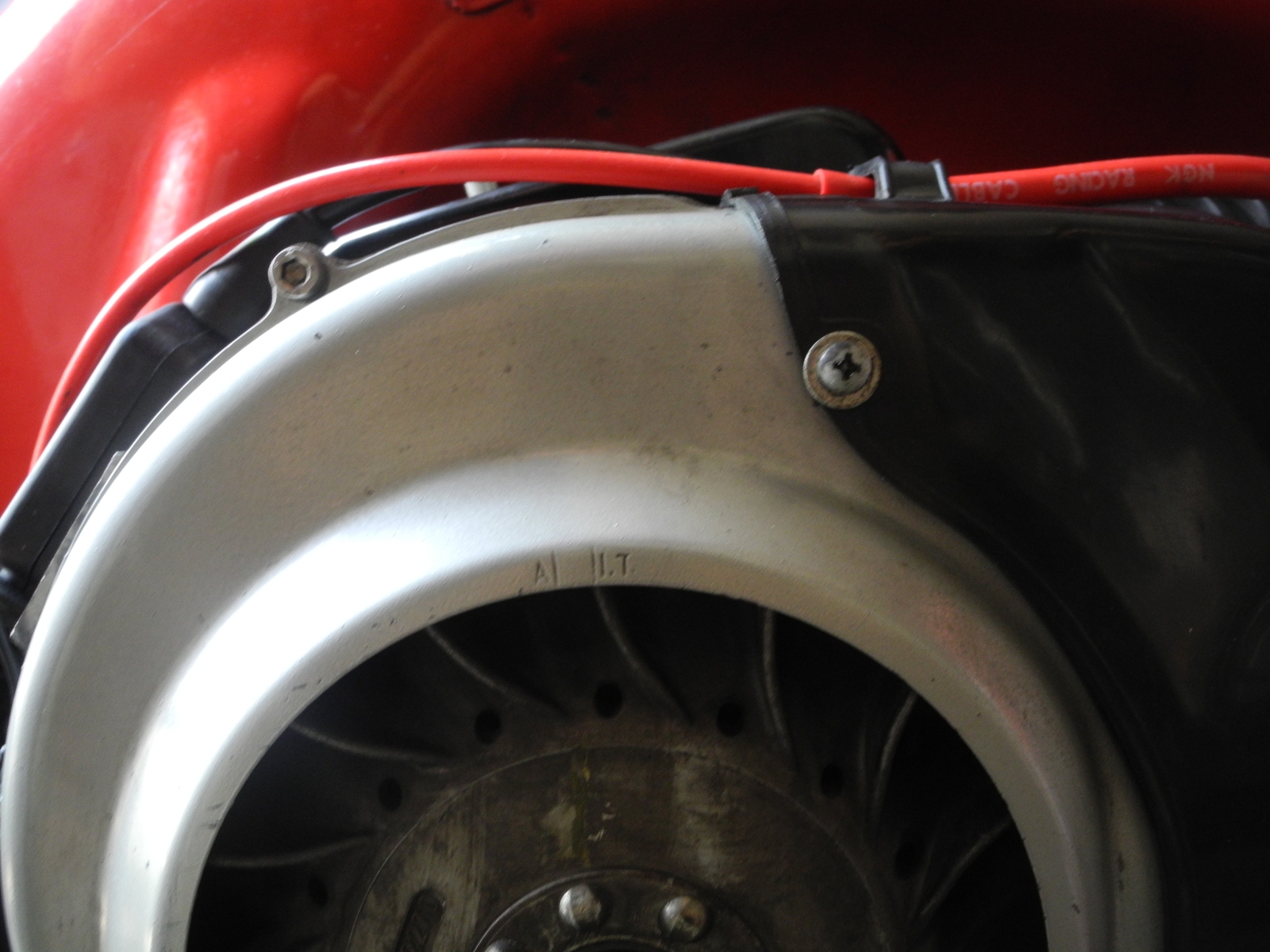

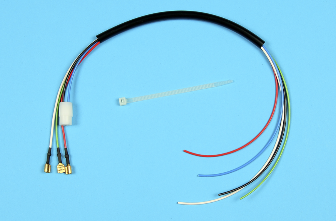

    ich habe mir jetzt für die PX200 1984 diesen Kabelbaum und Reperatursatz für die Lichtmaschine bestellt:
    Kabelbaum Vespa PX Lusso (Rumpf)
    der sollte passen.. ich habe 6,8mm AMP am Hupengleichrichter.. (keine Batterie)
    Bei der Zündgrundplatte hoffe ich, dass dann der "weiße-Übergabe-Stecker" passt, da ich ja kein Spezialwerkzeug zum aussinnen habe...
    ( Am Kabelbaum hängt ja hoffentlich das passende Gegenstück "fertig")
    Ich denke,.. man muss hier erst die 5 Adernd durchstecken und dann anlöten..
    weil andersrum wäre es bequemer,.. aber man bekommt die Stecker und das weiße Teil nicht durch die Alu-Rückwand ?

    Das sollte durch das Gehäuse durchgehen, sonst bekäme man die ZGP ja gar nicht mehr ausgebaut ohne die Kabel zu kappen.

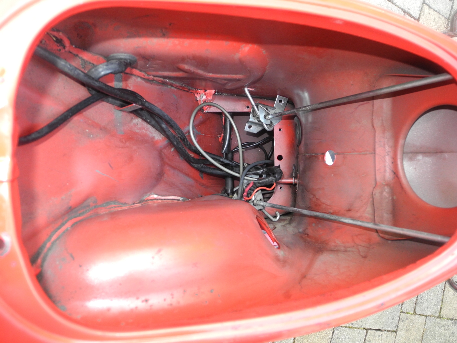

    Und beim Neuvelegen vom kompletten Kabelbaum: Geht man vom Lenker angefangen "nach hinten"?
    oder schiebt man einen Zugdraht (von der Tanköffnung) nach vorne ?
    ich muss auch mal schauen, wo/wie der Fußbremsschalter verdrahtet ist...

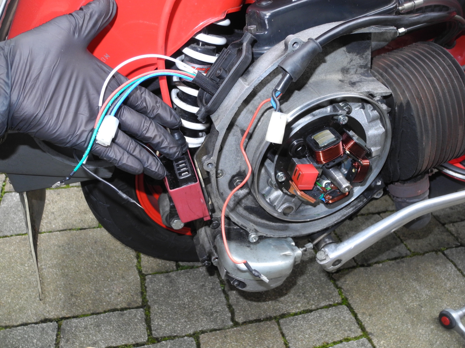

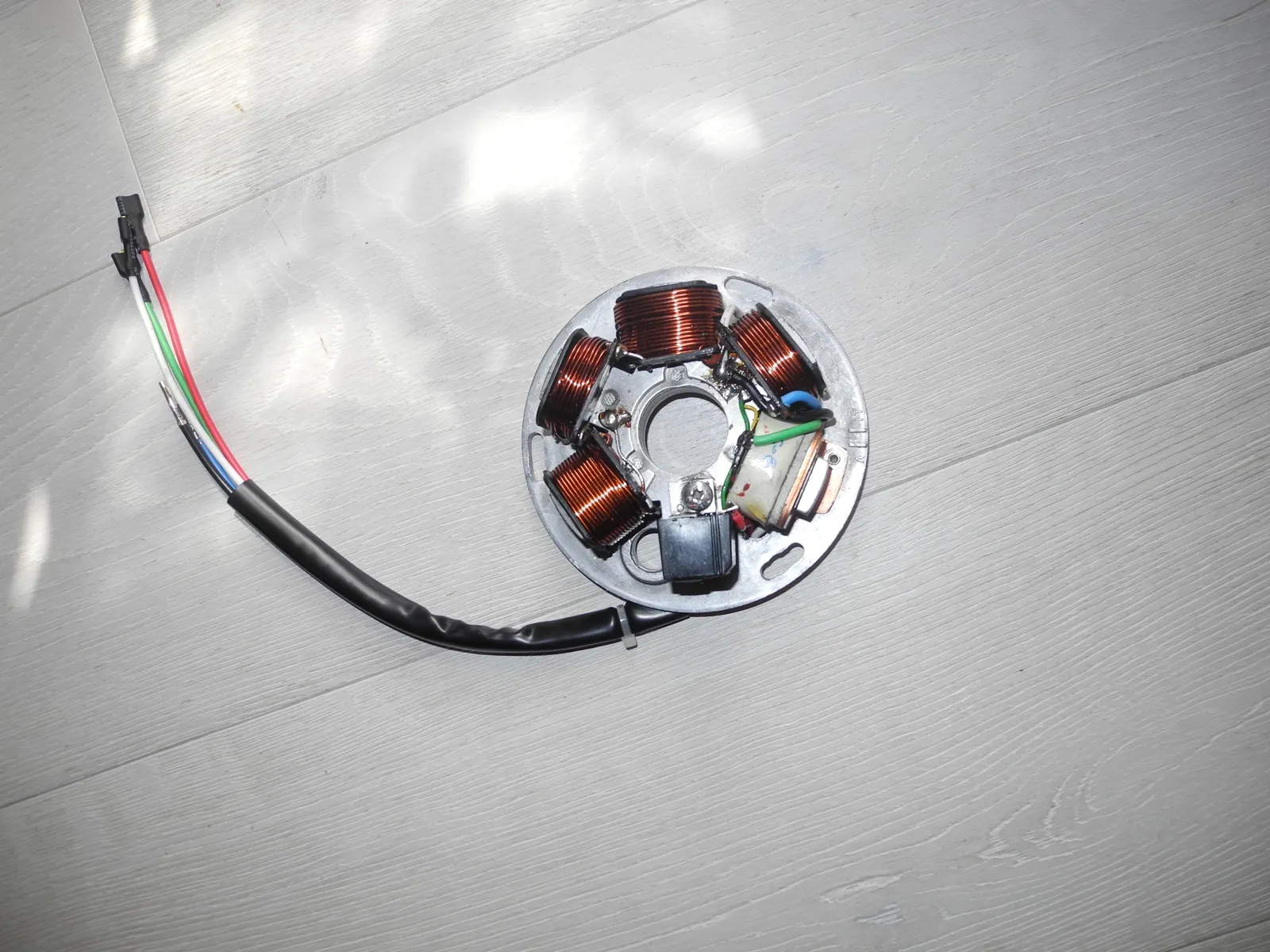

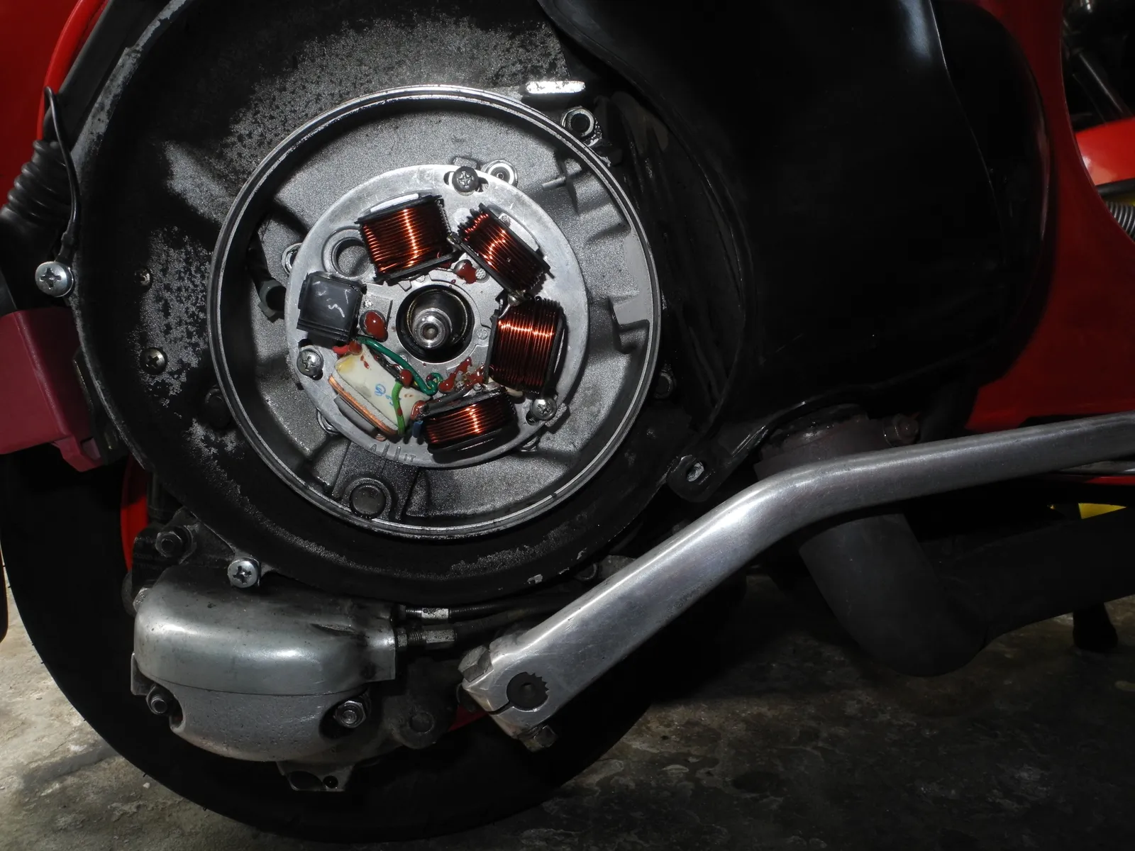

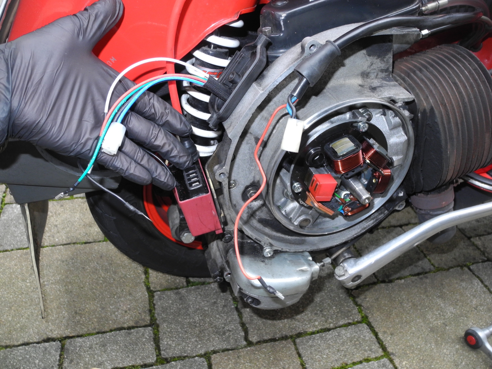

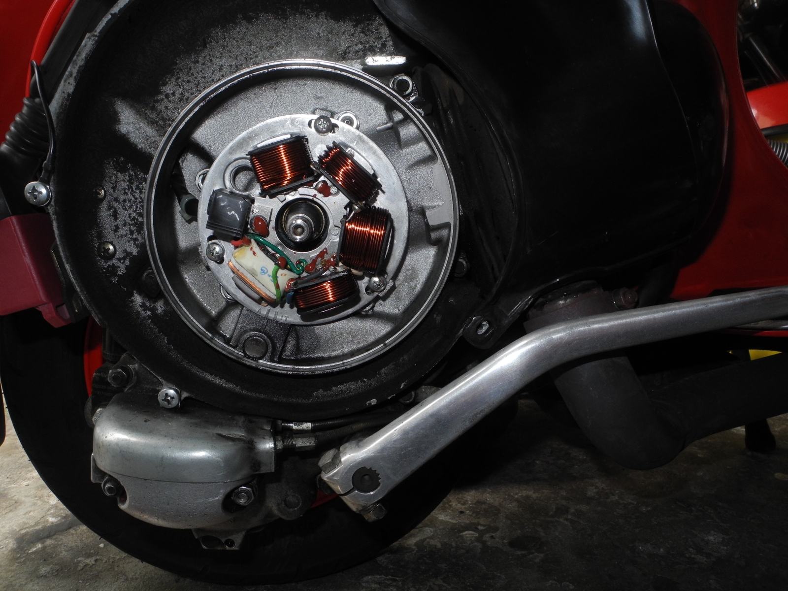

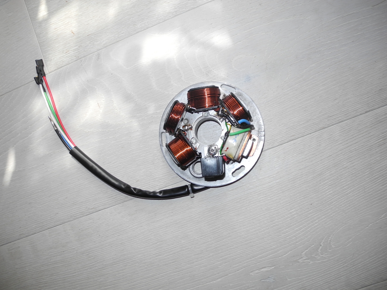

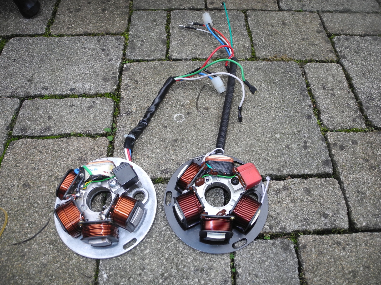

    Heute habe ich die Grundplatte mit neuem kurzem Kabelbaum verlötet
    und ein neues PICKUP montiert..
    funktioniert soweit erst einmal alles bestens..
    ich muss den Zündzeitpunkt erst noch perfekt neu einstellen..

    • August 8, 2023 at 16:15

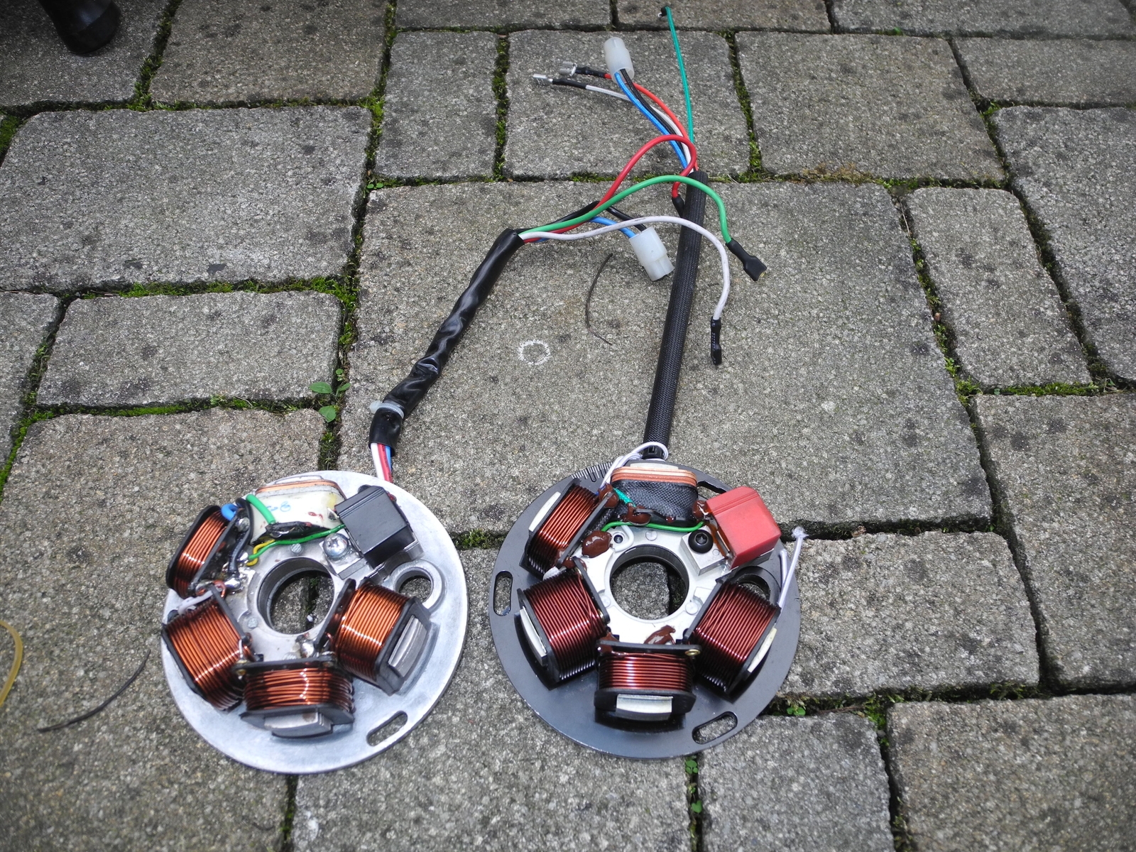

    da der Roller immer noch zickt.. habe ich mir doch eine komplett neue Zündgrundplatte gekauft..
    und nun auch eingebaut...

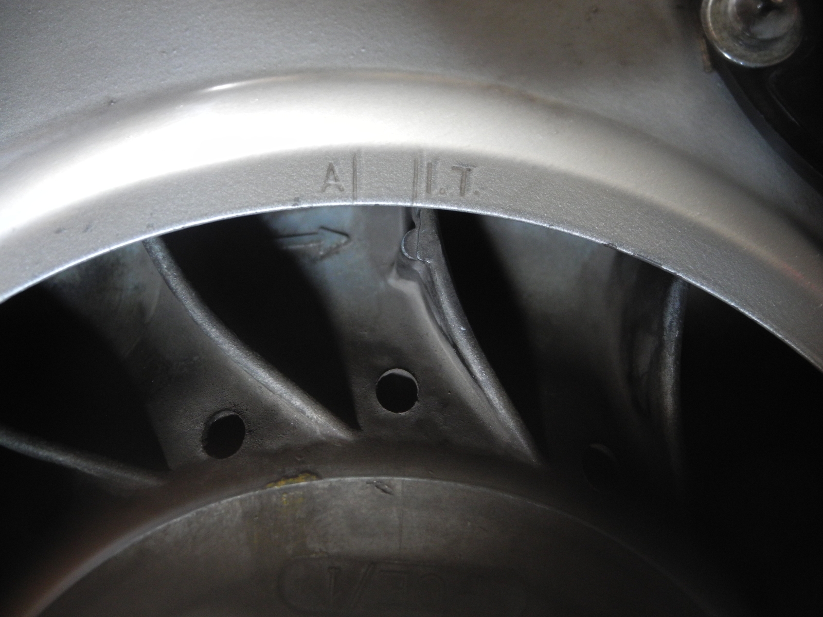

    ich stelle als nächstes auf 21° ein.
    ich habe auch ein neues Schwungrad (1900gram) gekauft..
    aber leider passt dieses (auf Anhieb) nicht ;(

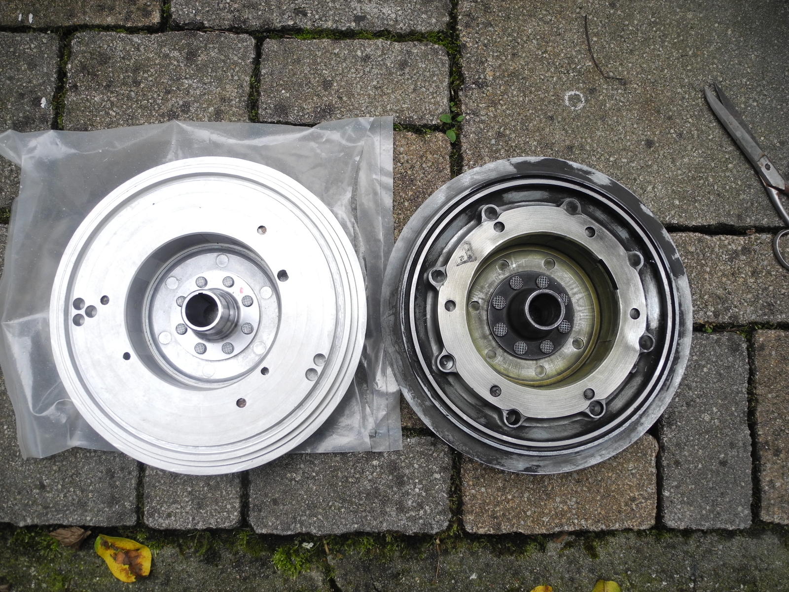

    Schwung Rad ist drinnen ..

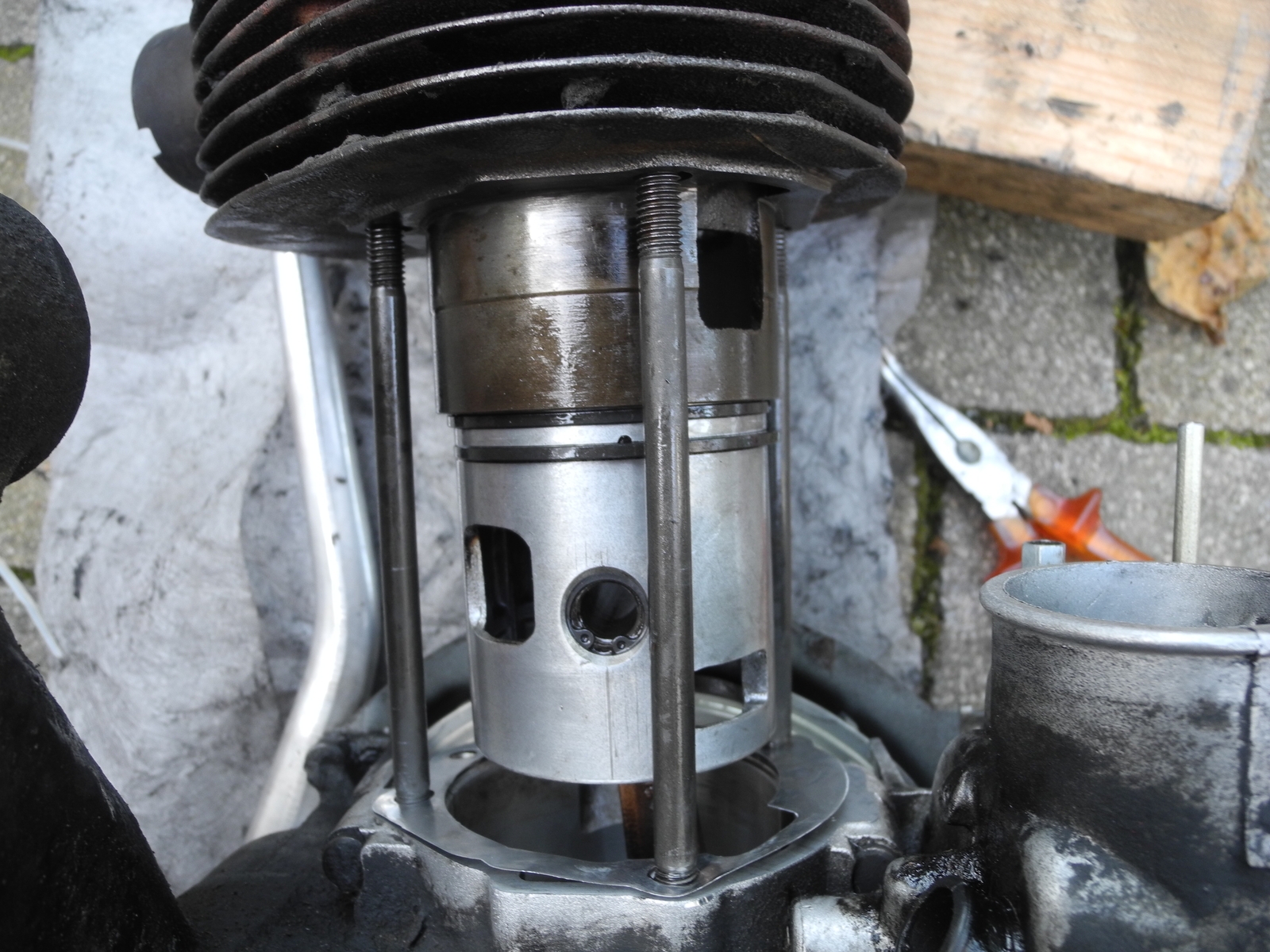

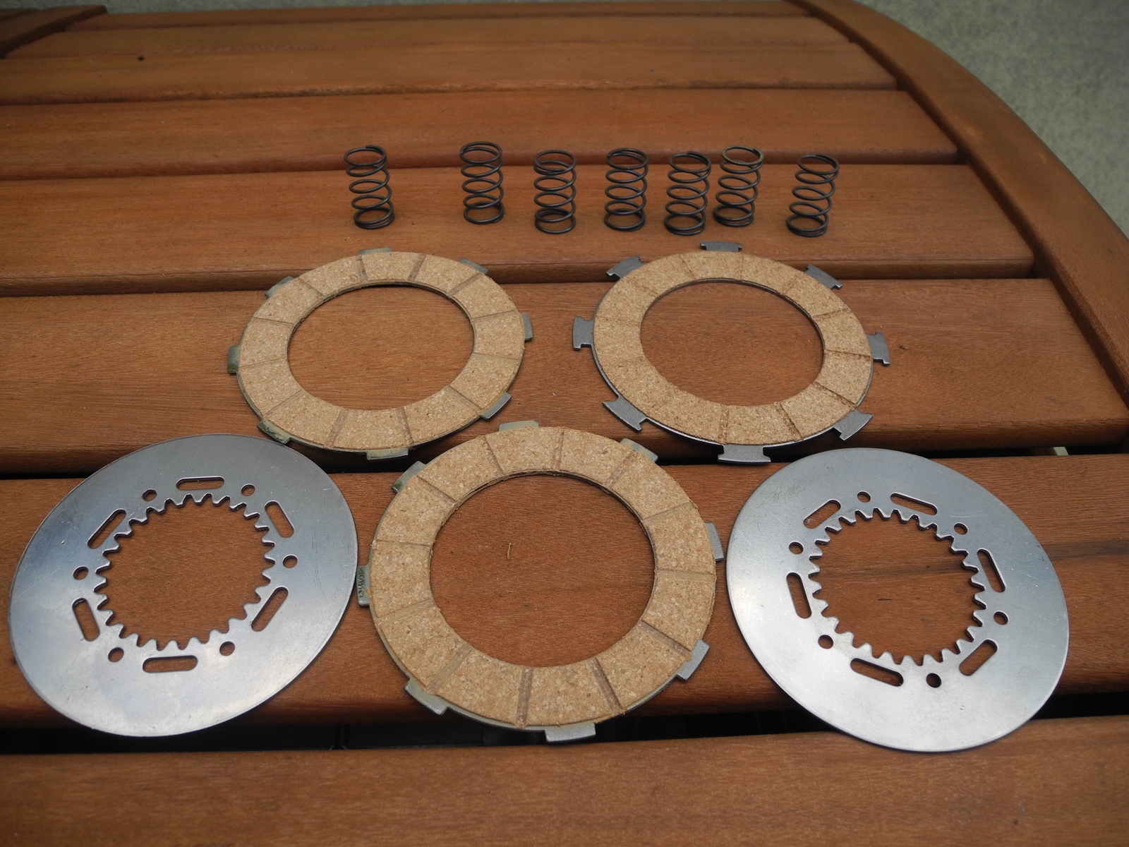

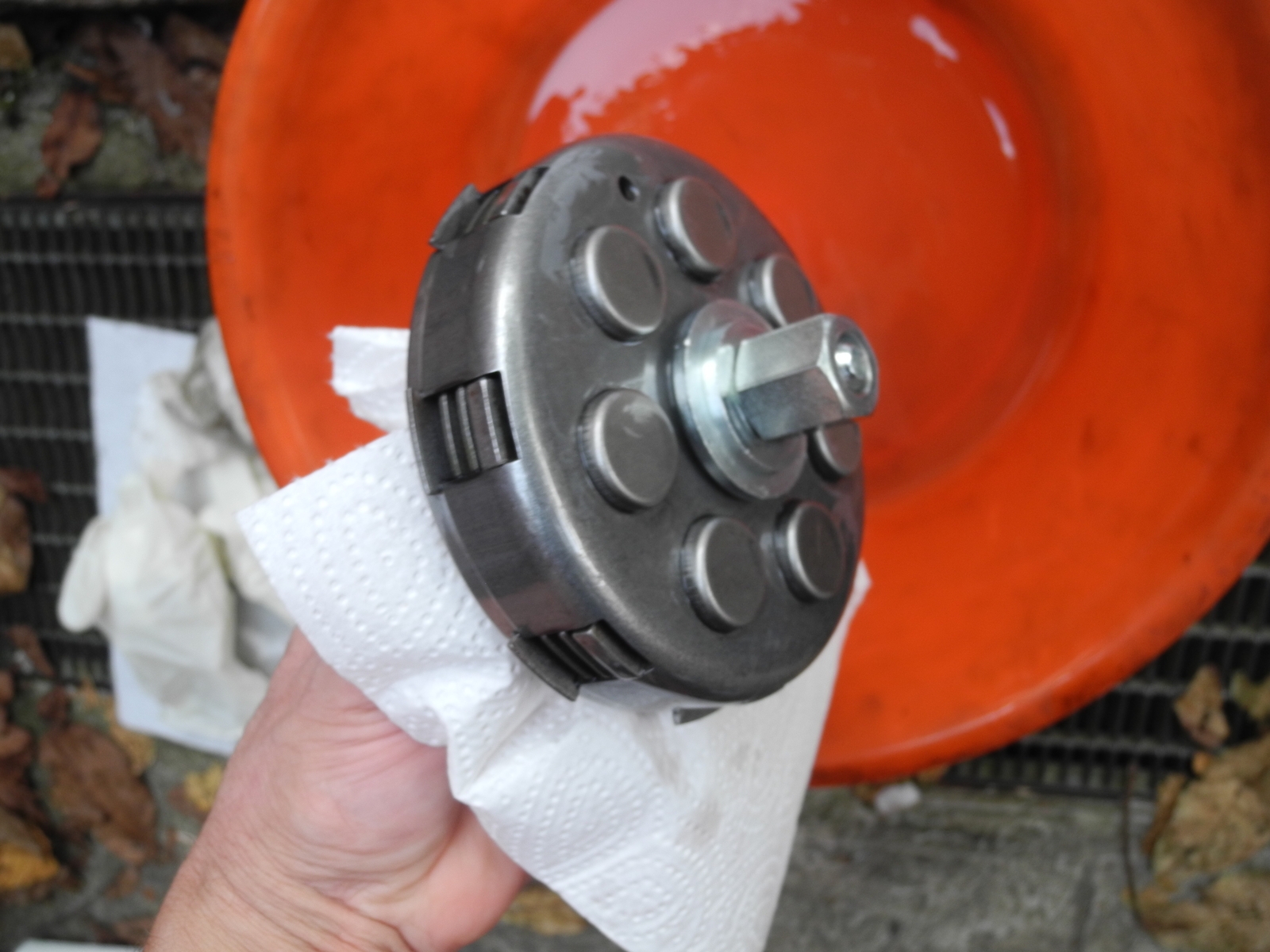

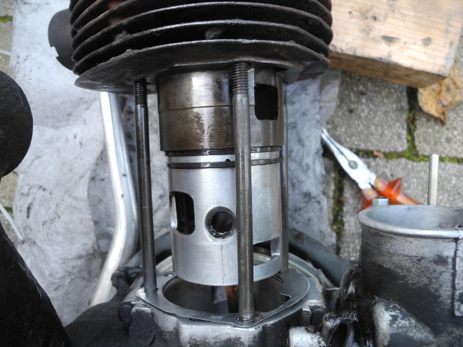

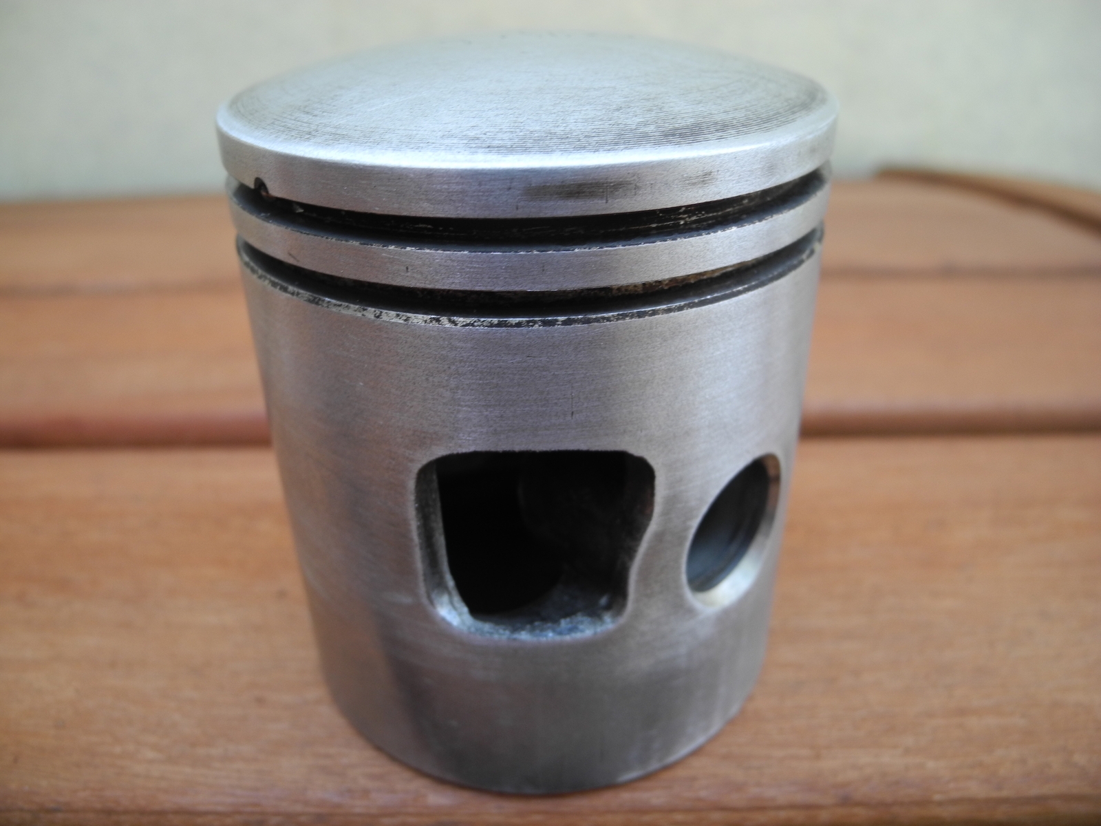

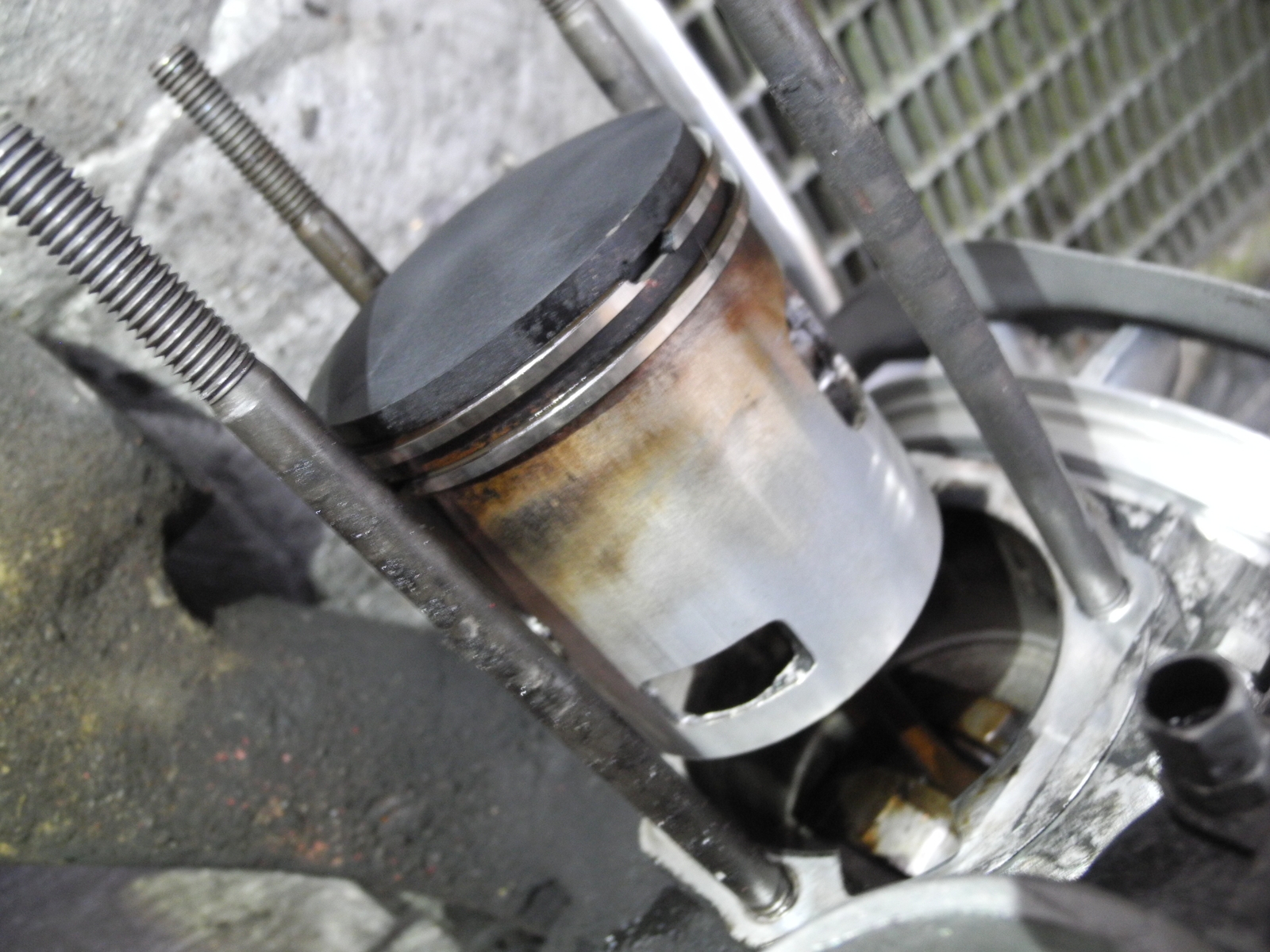

    als nächstes bei der Kupplung 3 neue Scheiben (und Laufscheiben) (aber alter Korb)
    und zwei neue Kolbenringe..

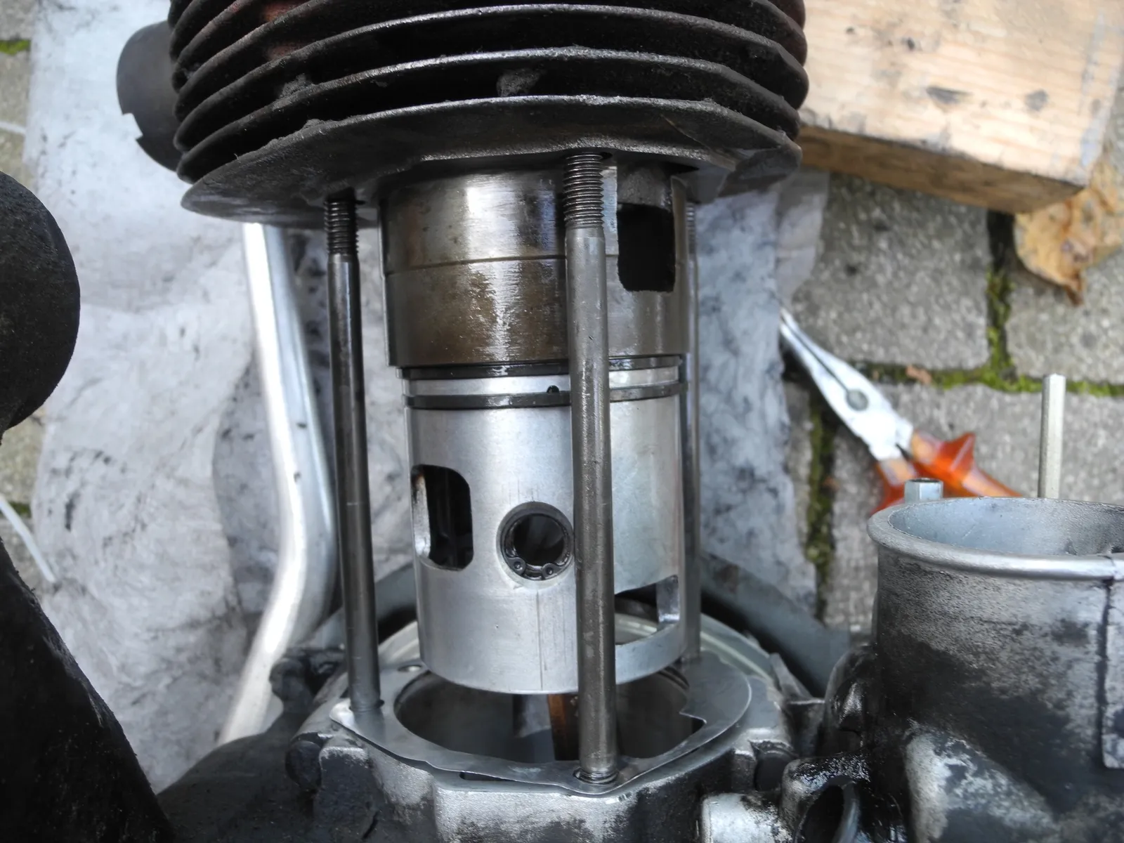

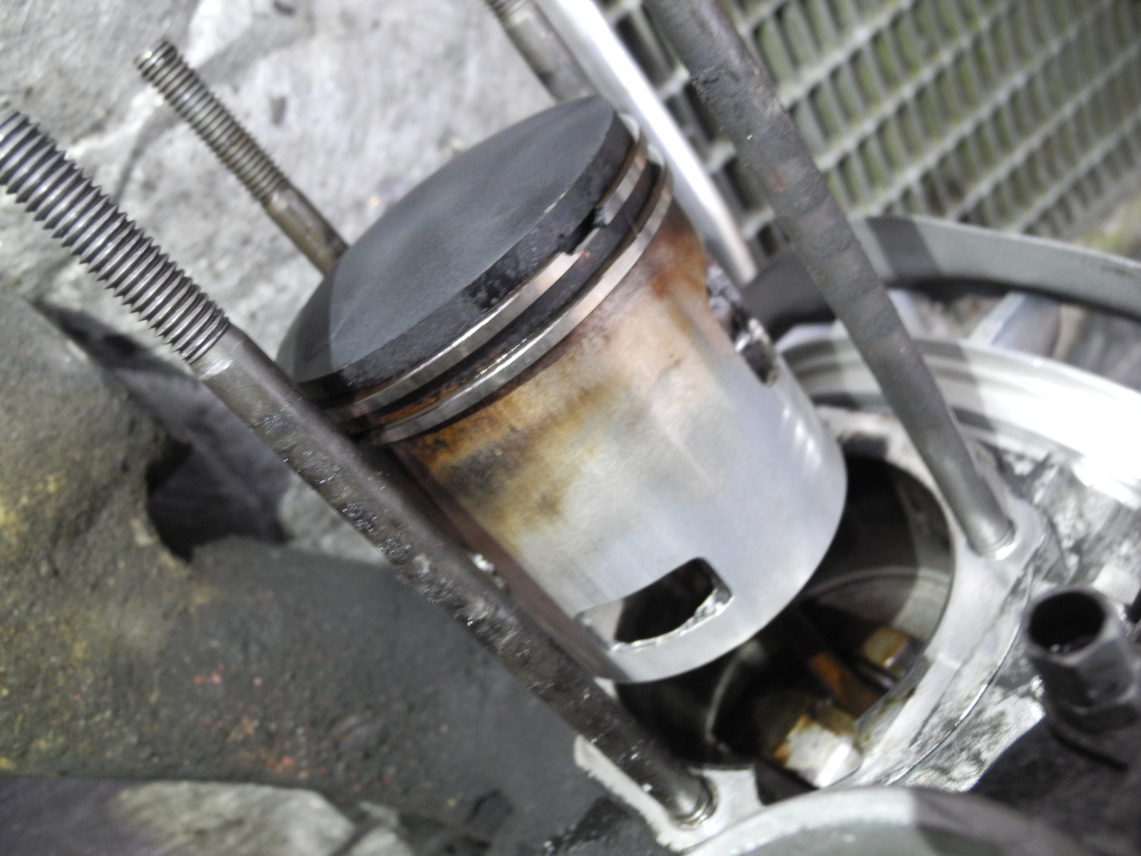

    alt: , gereinigt:
  • Kawitzi
    2,549
    16,549
    2,472
    • September 13, 2023 at 17:26
    Die Fußdichtung kannst du noch zu den Gehäuse-Überstömern nachschneiden! Und pass auf, das die K-Ringe richtig an der Kolbennut anliegen! Und lege bitte einen Lappen unter den Kolben bis die Ringe richtig im Zylinder sitzen =O !
    Ich habe jetzt schon Schweißausbrüche da nur von deinem Bild :-5

    • September 15, 2023 at 14:44
    uiui...okay--jeder machts bissl anderst..
    Ich pers mach es etwas besser Sauber -Fussdichtung anpassen.... mit bischen Dirco HT Montieren... die Ringe sollten am Stift zusammenlaufen... unbedingt mit drehmoment anziehen... Kupplung nehme ich seit langem CNC körbe..zb Ddoc oder Cosa...
    11,937
    34,987
    4,286
    • September 15, 2023 at 21:35
    Und die Kupplungsbeläge min ein Tag im Öl einlegen damit sich der Kork voll saugen kann. Sonst brennen sie schneller weg als die lieb ist
    2,947
    20,382
    3,213
    • September 15, 2023 at 22:26
    naja...ich kipp schön Öl drüber..und fahre gleich---- geht auch...... :P
    is halt ne sauerei :D :D
