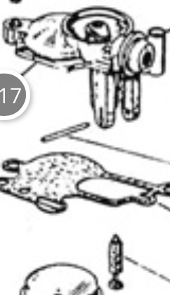

    Wie tonitest schon sagt...klingt nach defekter Schwimmernadel
    Position 39 der Explosionszeichnung:
    Scooter Center
    Vespa (Piaggio) Vespa 150 (VBA1T) - Vergaser Explosionszeichnungen
