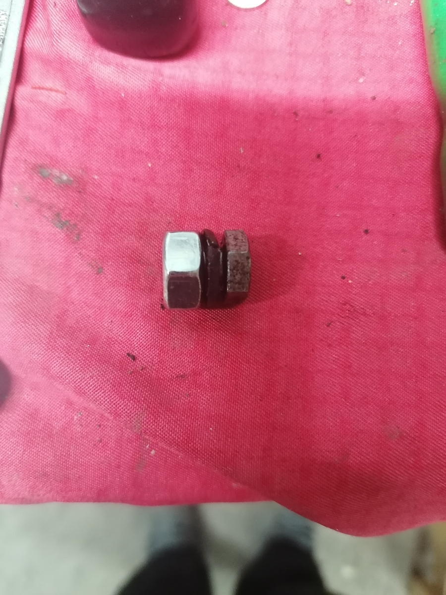

Ölablassschraube in M7?
Das wäre mir jetzt aber neu
Ich kenn nur M8 (x 1.25)
Ich nehm alles zurück, hab mich von der 11´er Schlüsselweite täuschen lassen. Habs nicht gemessen ...Falls das M8 ist, sorry
Grad gecheckt , Ölablasschraube lässt sich in ne normale M8´er Mutter eindrehen
