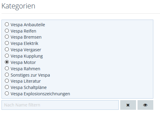

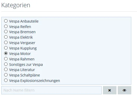

Nun wäre natürlich eine Platzierung des Topics an einer sinnvollen Stelle im Forum wichtig. Mangels Admin-Rechten, muss ich abermals die Floskel "Man müsste, es wäre schön wenn" bemühen, bitte verzeiht
erstellst einen Lexikon-Eintrag
Lexikon steht oben in der Menü-Leiste, Einträge kann jeder erstellen - meines Wissens zumindest.
