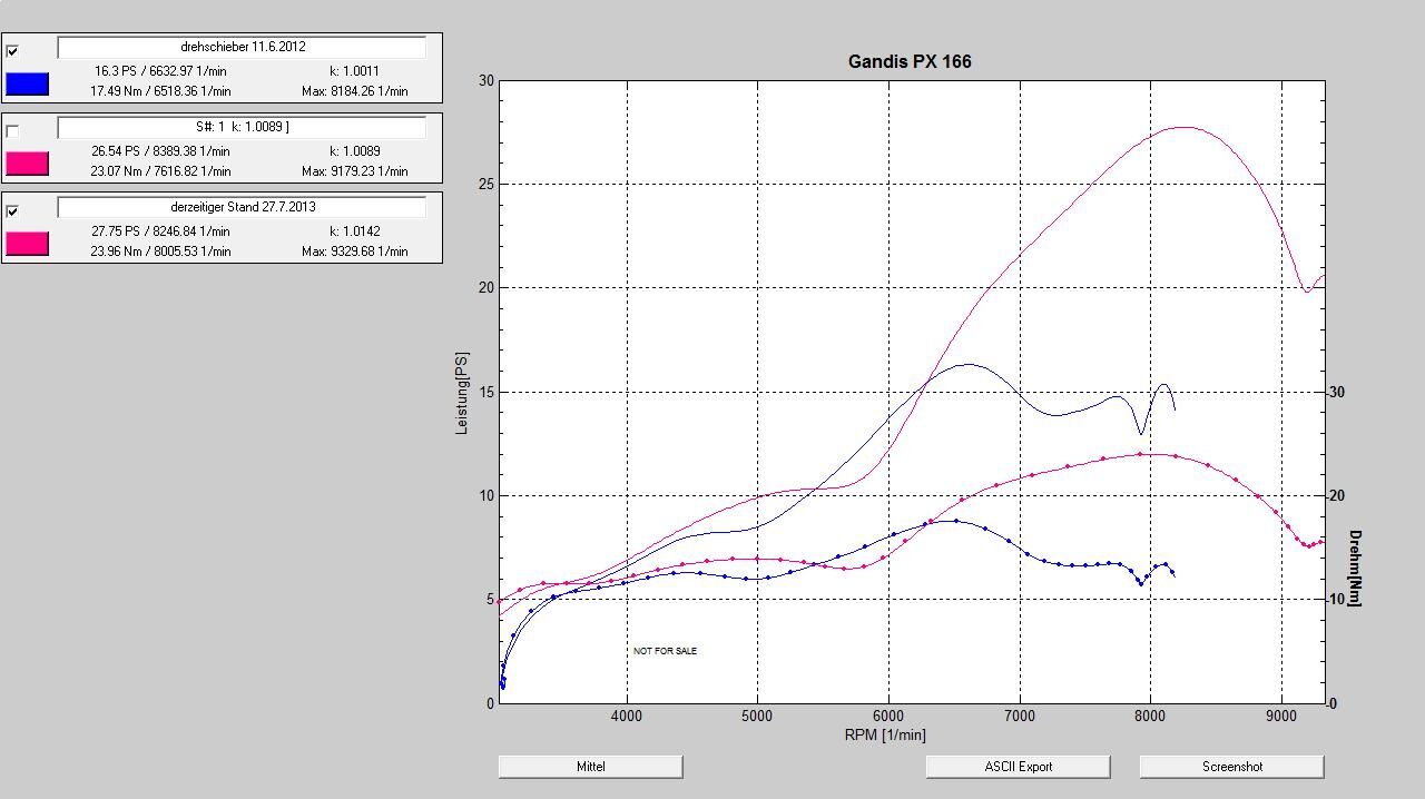

    • August 6, 2013 at 10:00
    • #152
    Hier mal meine Kurven
    Einmal eine von ganz am Anfang hier aus dem Topic allerdings mit den jetzt angepassten Werten aus dem dyno und die aktuelle Kurve :love:
    am anfang war nur der kolben geöffntet uylinder 2mm höher, auslass serie, 24er si
    jetzt 60 hub, 68%, 129/191, 30mm PWK, MRP Membran, Auspuff blieb gleich
