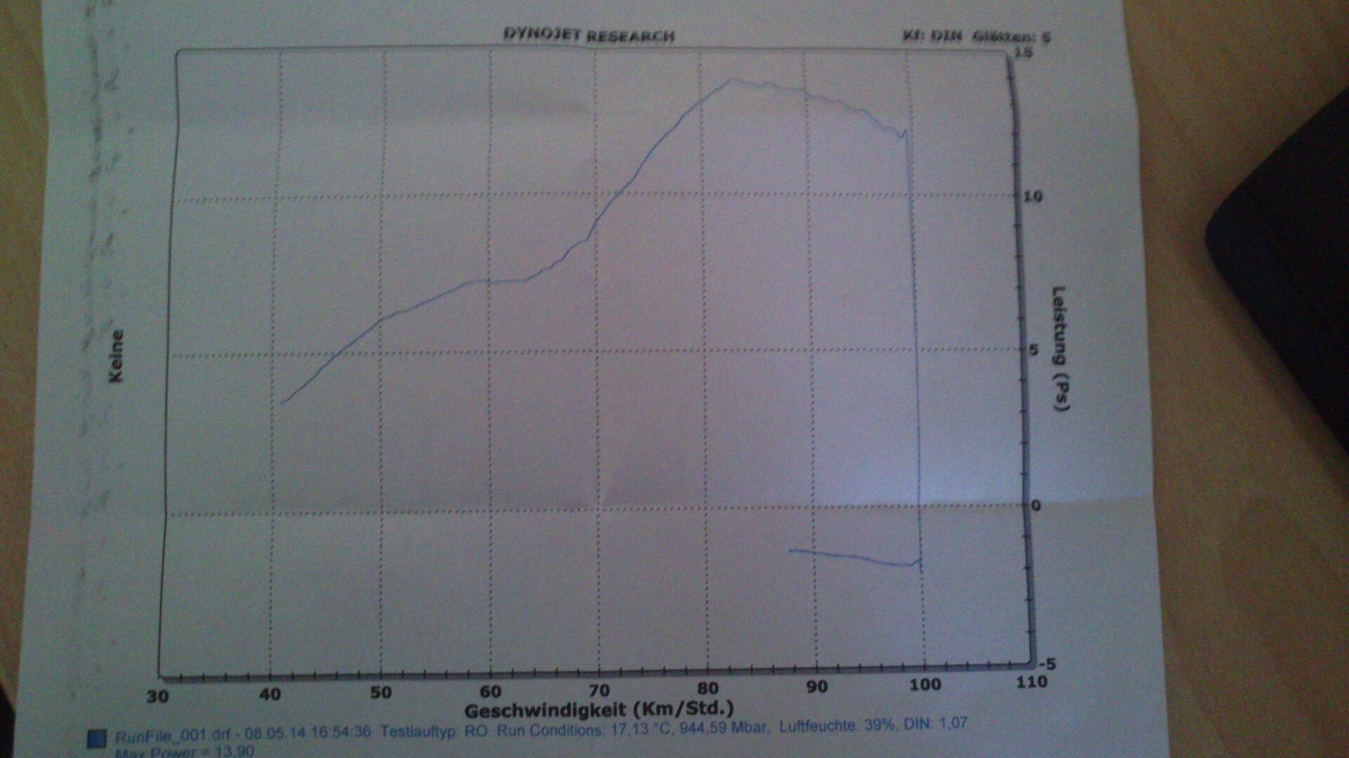

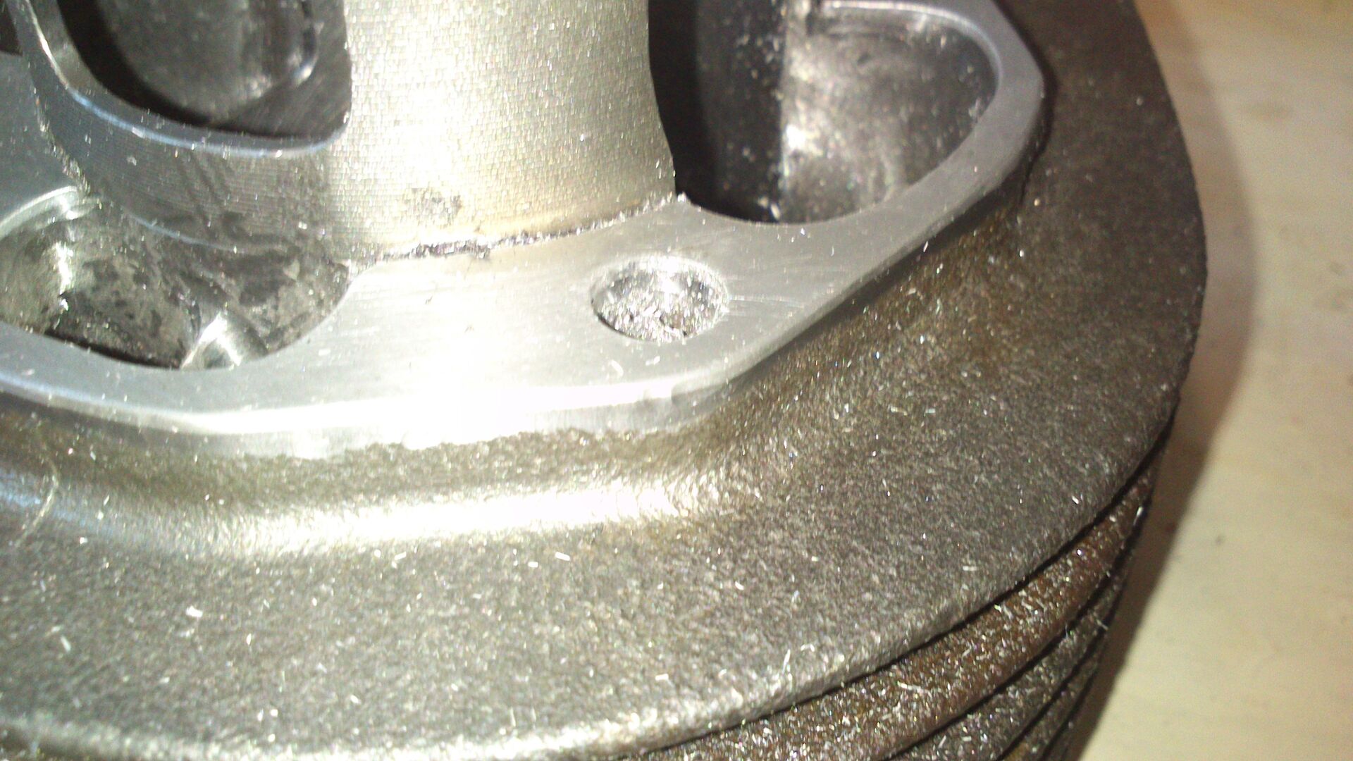

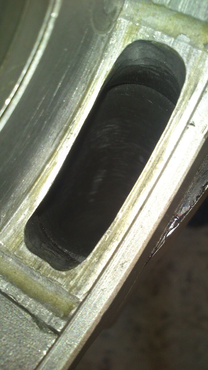

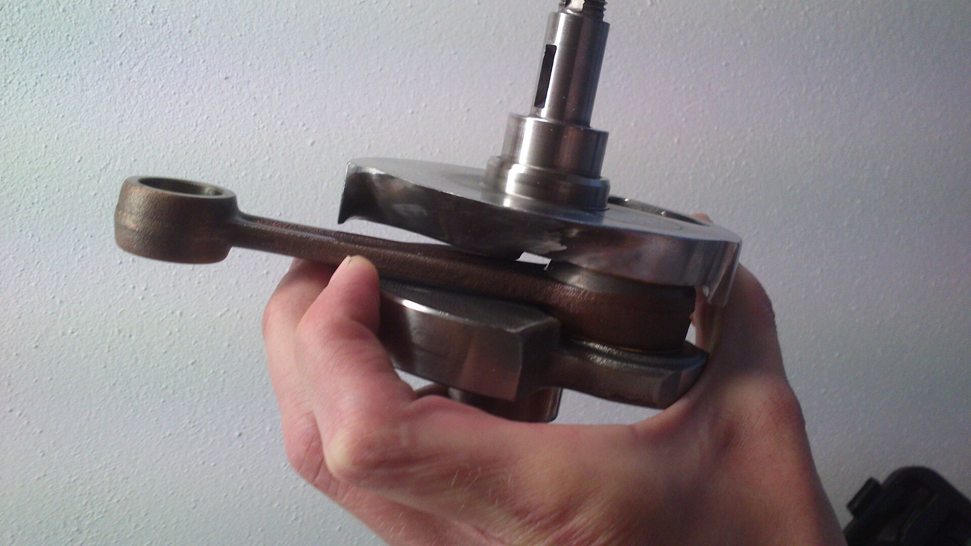

    Habe fertig, Setup:
    -139 Malossi (alles gefräst, außer Auslass) 1mm FD, 1,3mm QK
    -28OKO PWK mit Scoot RS Ausaugstutzen
    -ScootRS Resotüte mit Eigenbau-Dämpfer
    -Mazzu Welle vom Basjoe gelippt
    -Einlass und Überströmer gefräst und angeglichen
    -BGM Superstrong 22Z
    -HP4 Lüra
    knappe 14PS an der Kette

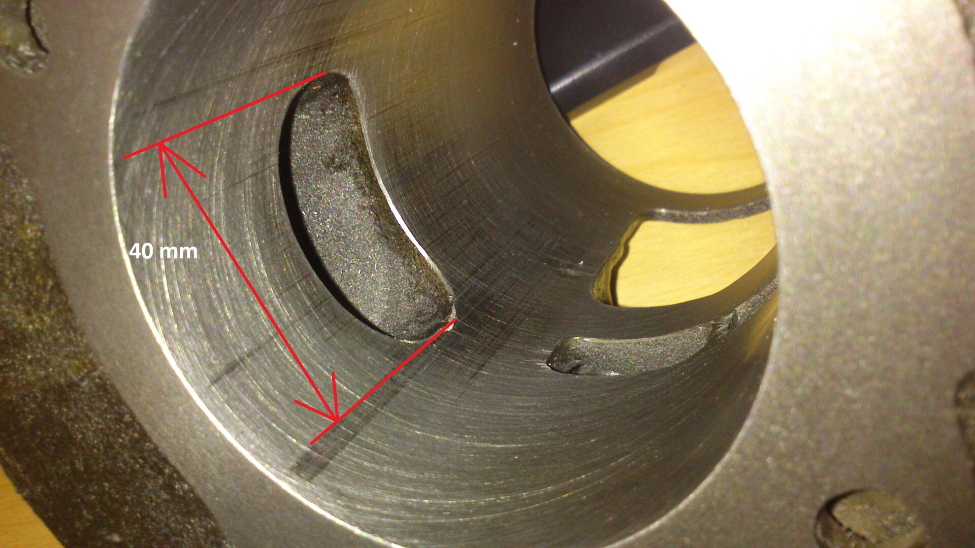

    Das sieht doch schon mal ganz gut aus .... warum den Auslass nicht gemacht ??? da haste locker mal 4-5 Pferde liegen lassen 8)

    Wenn das Dein ernst mit den 4PS ist, mach ichs noch größer... finde das Loch aber schon aus der Dose groß!
    Will mit dem Hobel aber gerne auch mal längere Strecken (gen Italien) fahren ohne dauernd bammel haben zu müssen dass der Kolben durch den Auslass fällt (oder die Ringe haken)

    • May 8, 2014 at 20:24
    • #55
    Im Auslass verstecken sich die meisten Pferde ,bis auf 40 mm Breite kannste ohne Angst gehen,sind ca. 65% Sehnenmass...das machen die Ringe vom Malle locker mit

    Zitat von BenniHu
    knappe 14ps an der kette
    heisst so viel wie "am rad"? oder versteh ich das falsch?
    ja natürlich, sollte ein choke sein 8|
    @mbt / t4 ok, werde dann nochmal span(n)end abtragen

    • #58
    68% gehn auch leicht

    • #59
    jepp :rolleyes:
