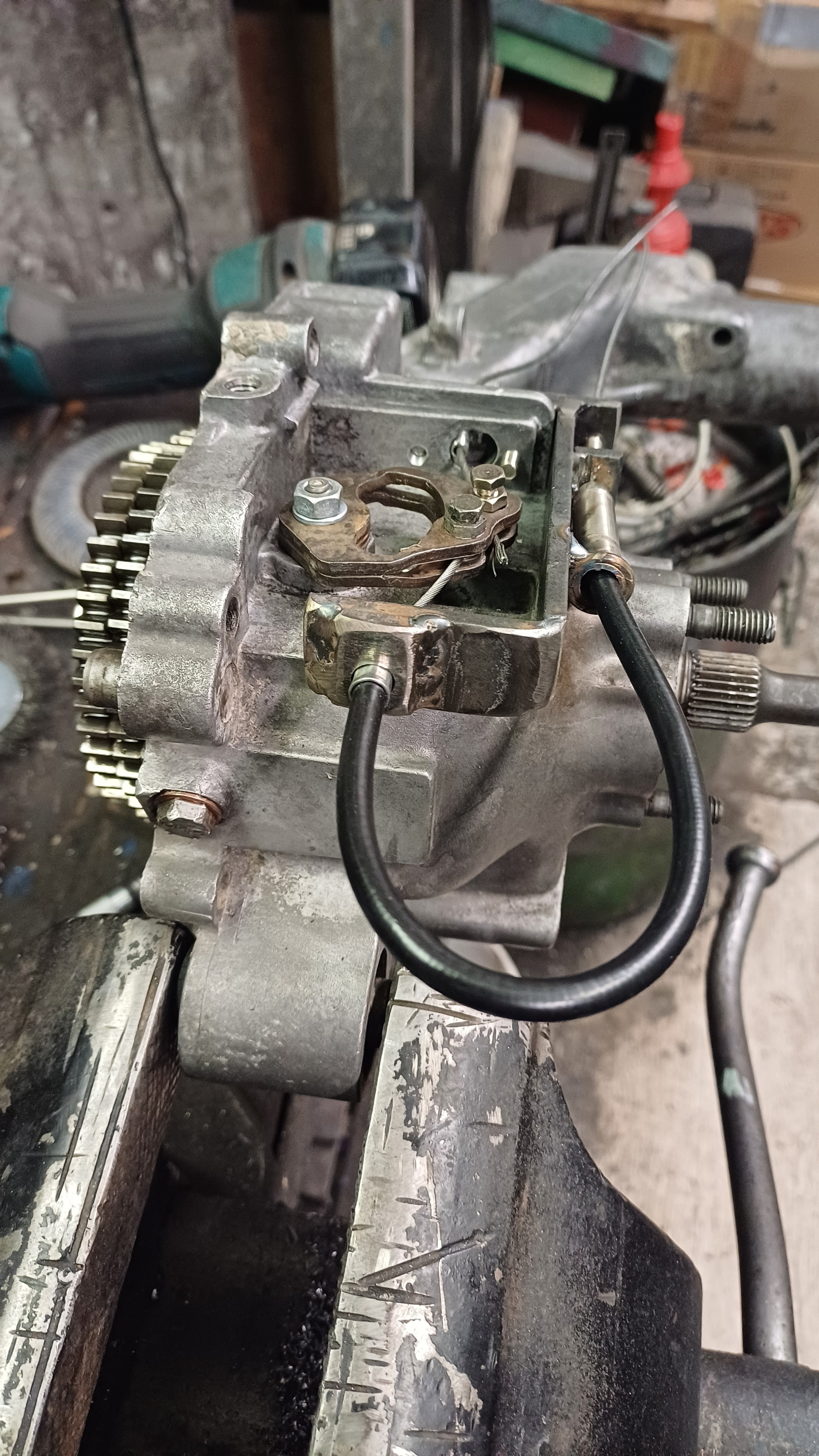

Das ist etwas Fummelei, geht aber trotzdem gut von statten. Ich fädele immer erst die Hüllen ein und dann die Seilzüge selber.

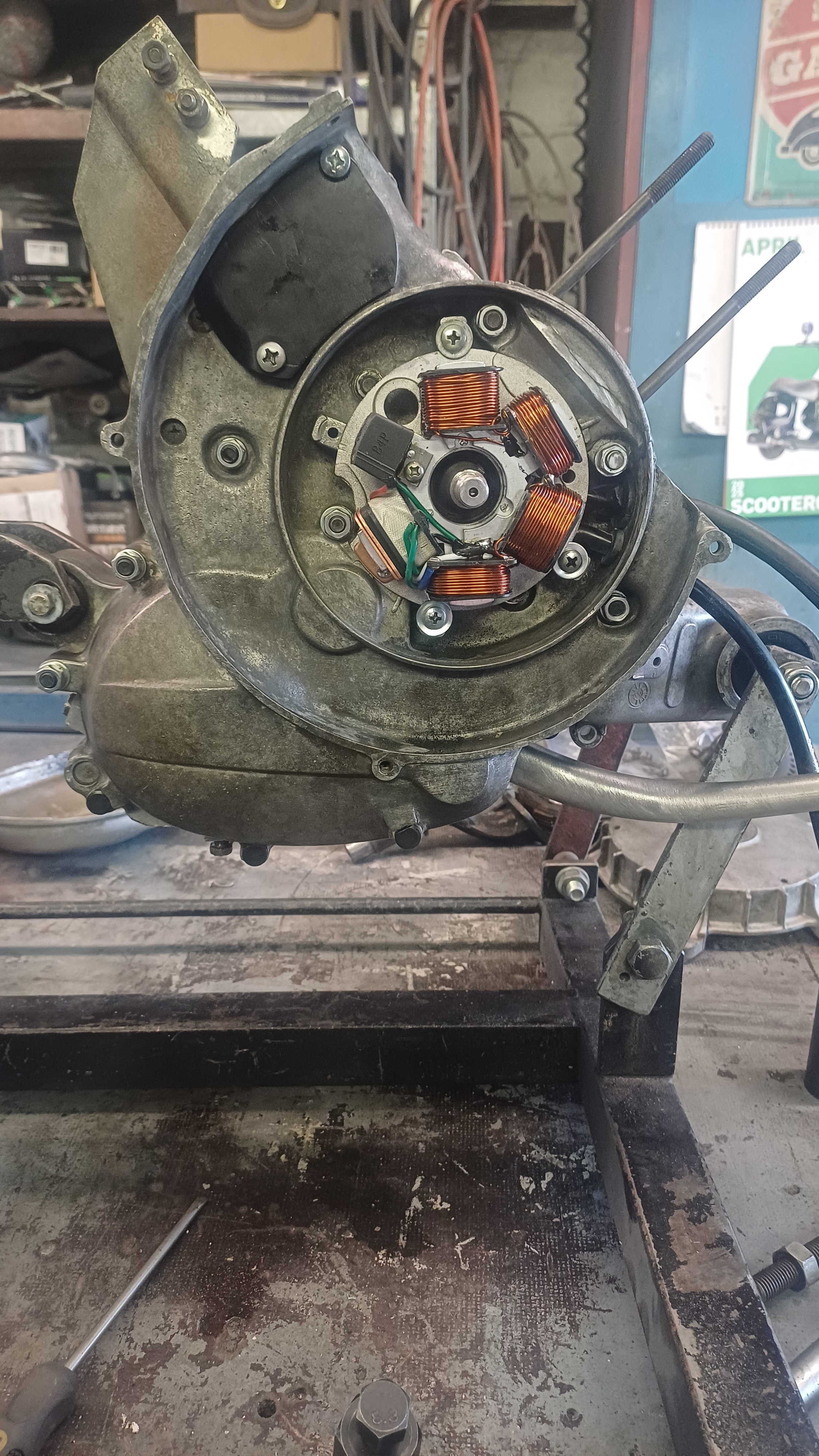

Das sind normale 1,5 mm² Kabel

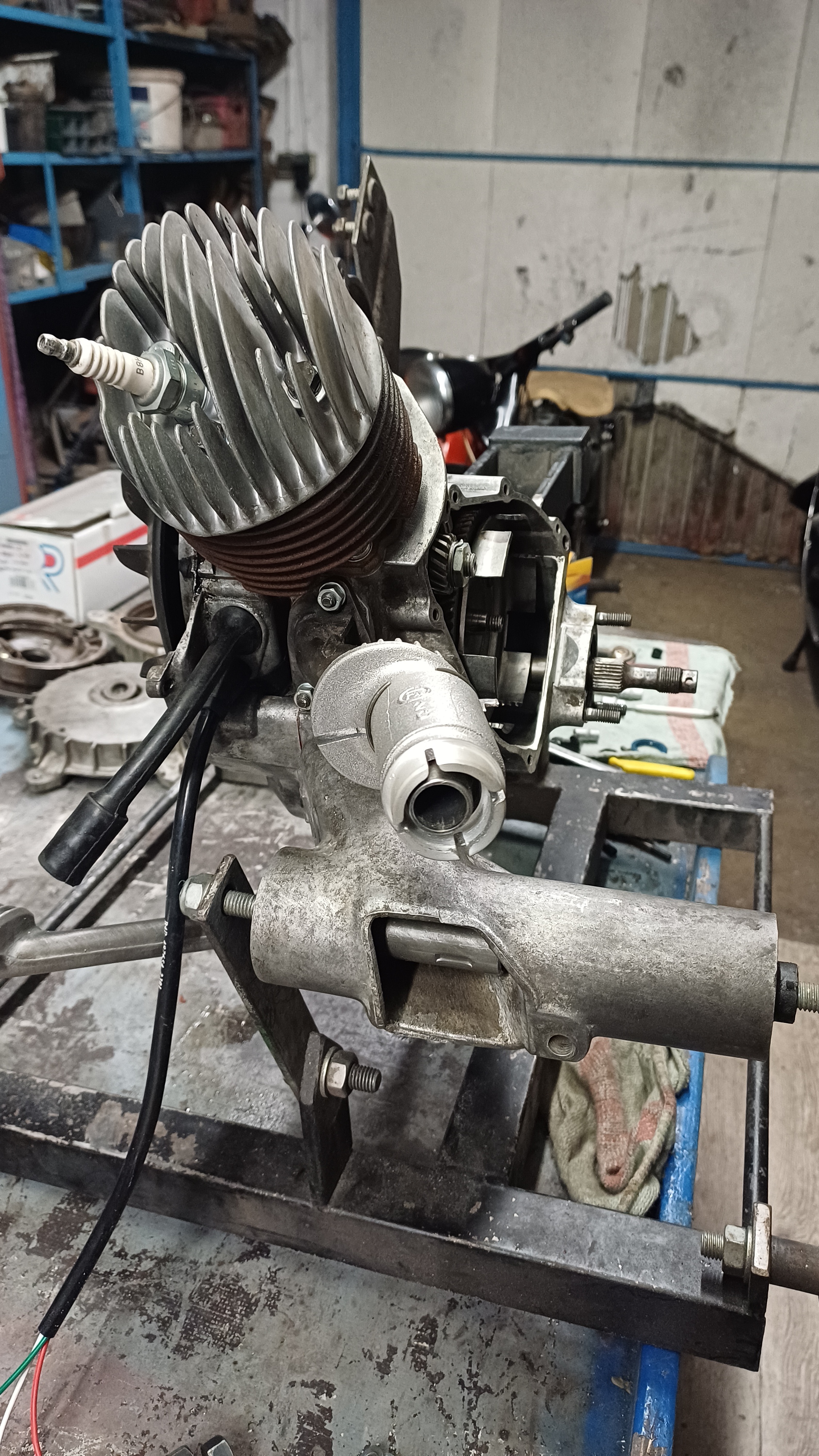

Ich sehe gerade, dass der Stutzen für V50 mit XL1 Motor ist...
Da ist die Winkelung Motor zu Karosse, bzw. Vergaseröffnung anders.
Dann wird der nicht plug an play passen.
Gucke mal bei Scooter-Center unter Ansaugstutzen Vespa PK. Den gibt es...
