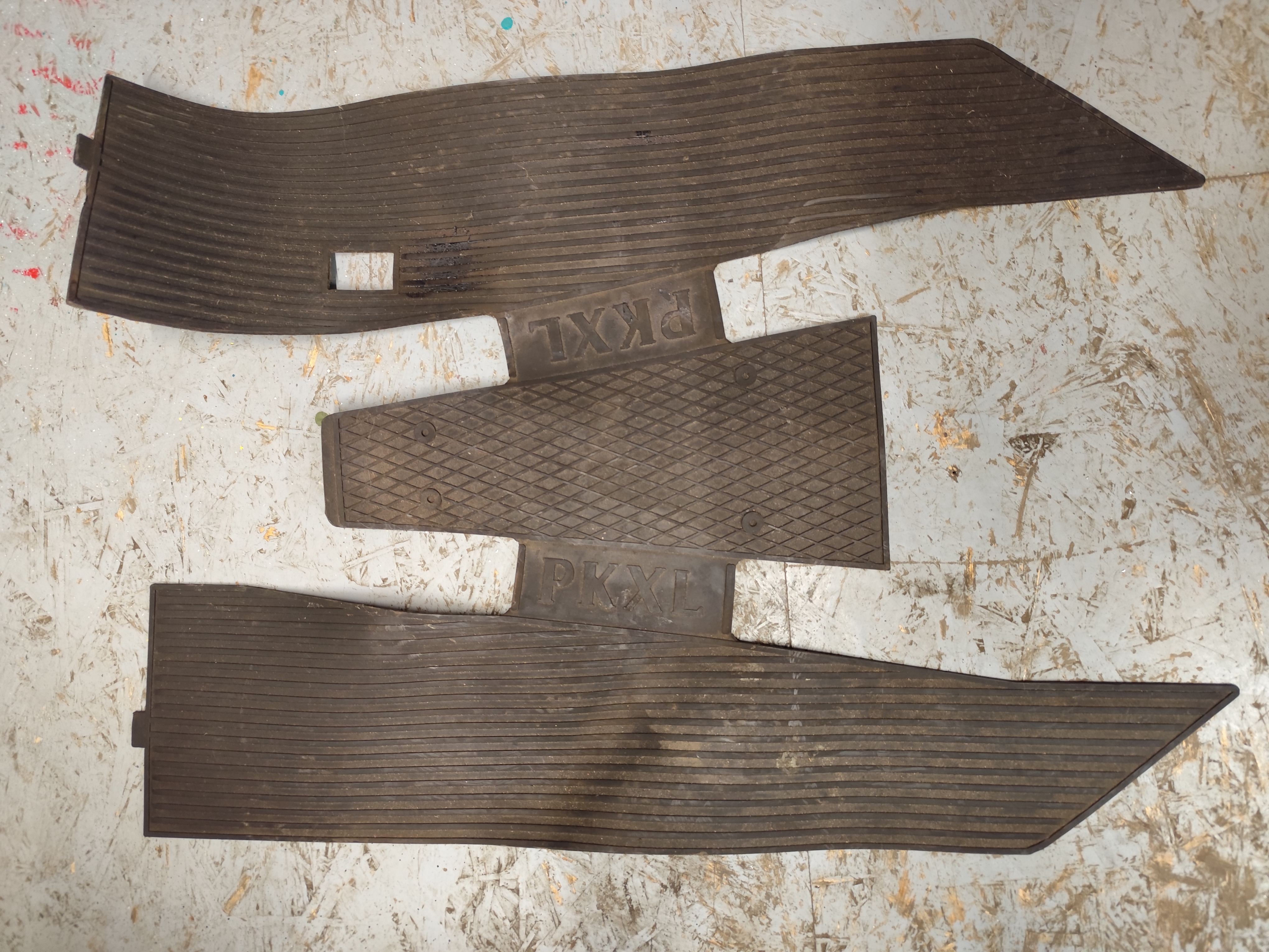

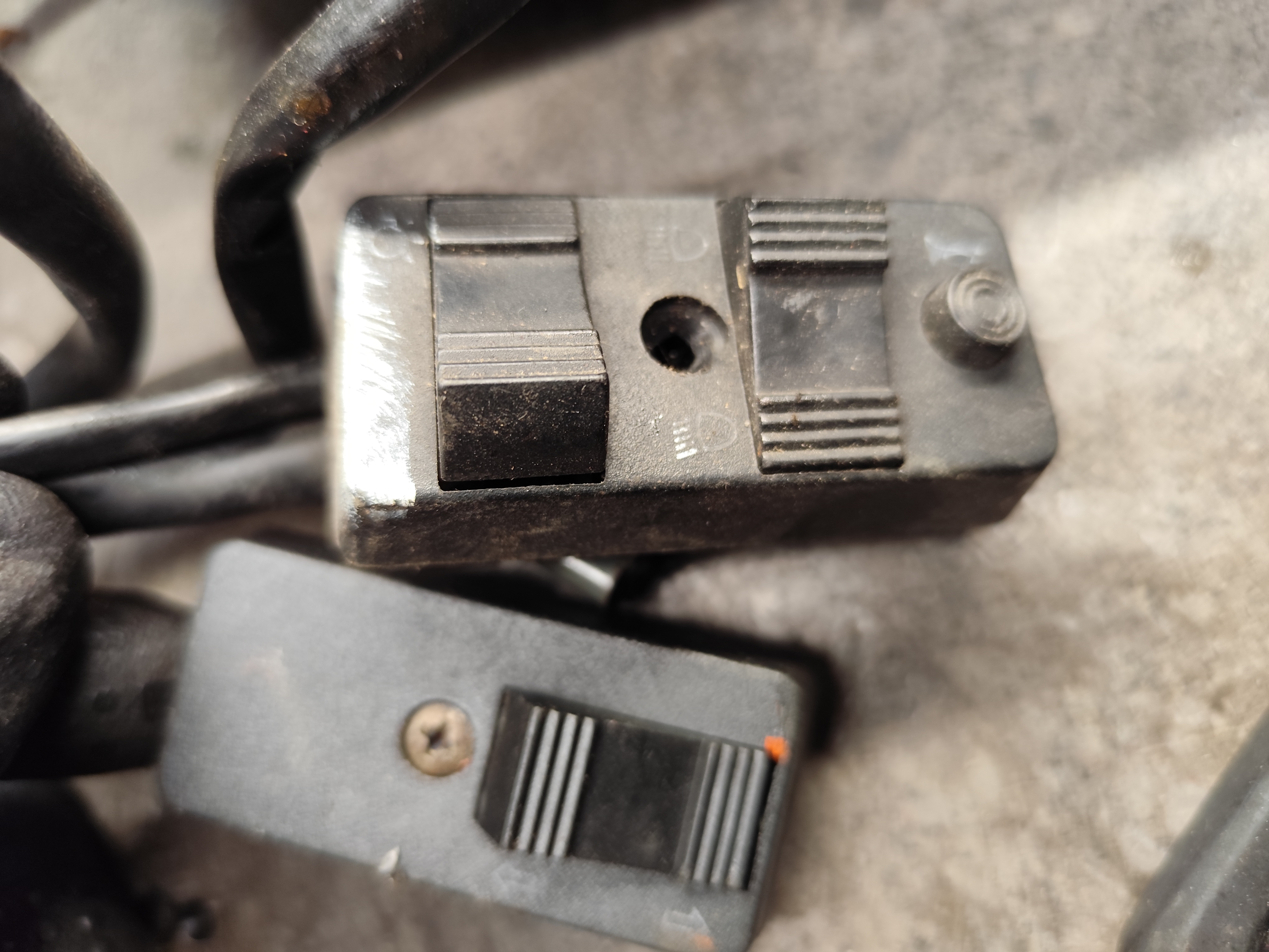

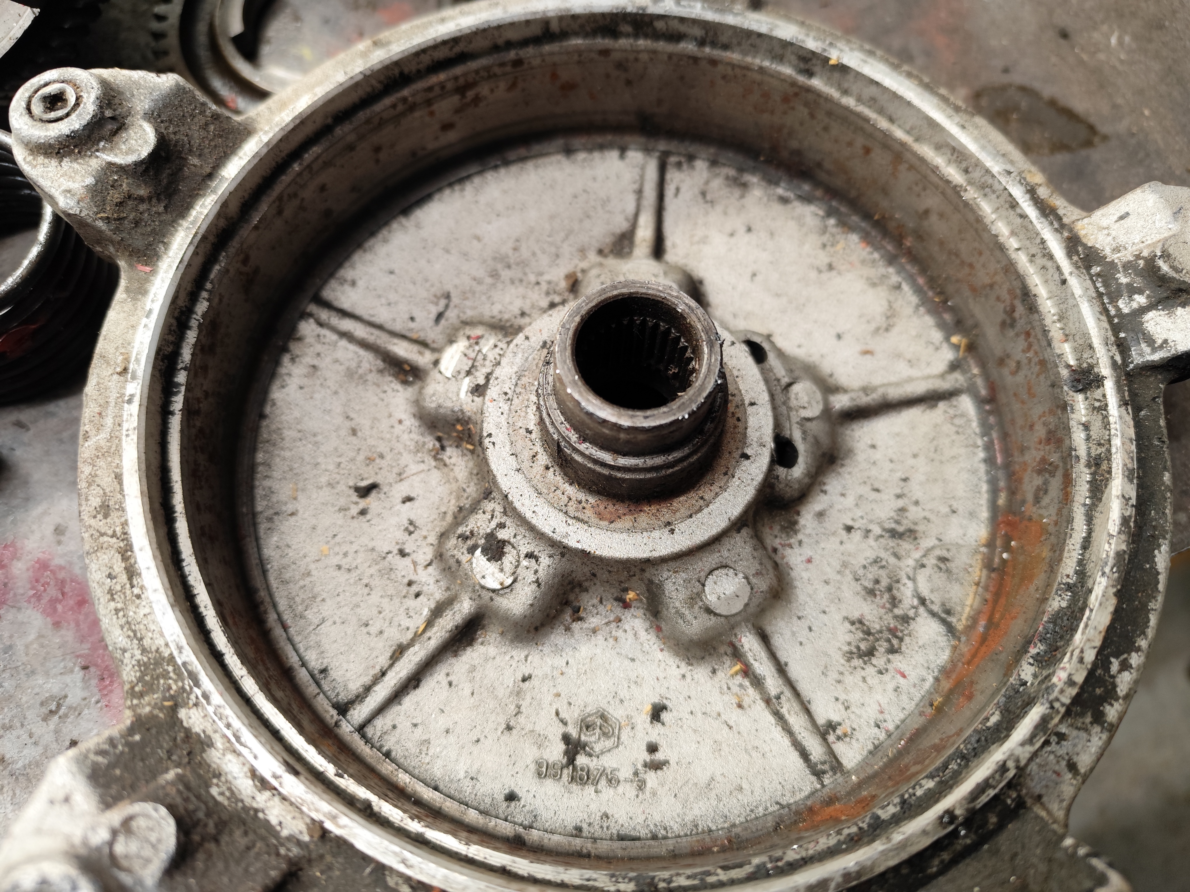

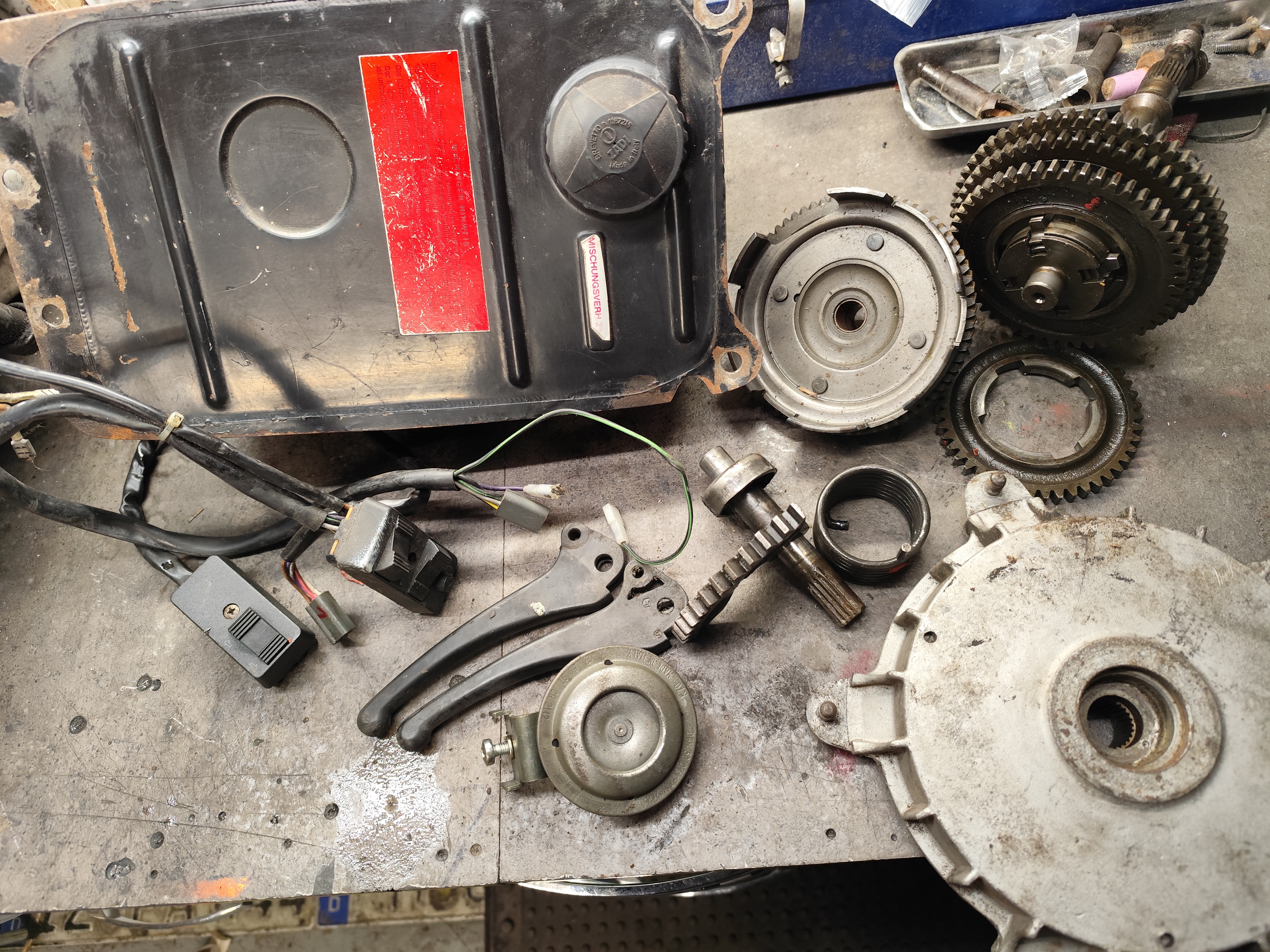

    Moin
    Folgende Teile hätte ich anzubieten.
    Beide Hebel (Kunststoff)
    Beide Schalter (Funktion unbekannt)
    Bremstrommel hinten
    Hauptwelle mit Gangräder
    Kickerwelle
    Hupe (Funktion noch nicht geprüft)
    Fußmatte
    Tank (wird wenn benötigt wird noch mit Rostio behandelt)
    Reserveradabdeckung
    Gruß Marco

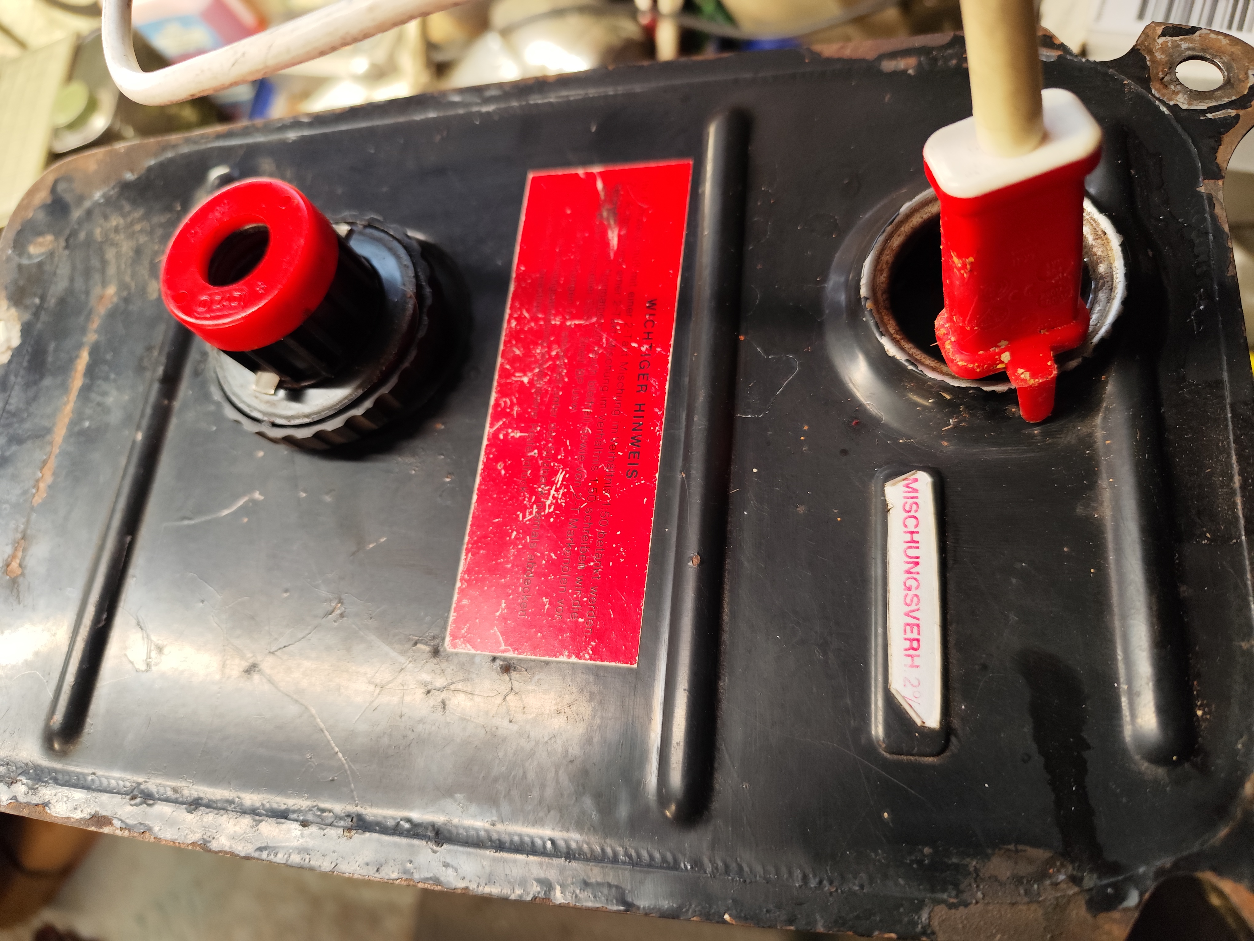

    • #214
    Moin
    Der Tank entrostet grad.
    Lasse das mal bis morgen stehen und mal schauen wie der dann innen ausschaut.
    Gruß Marco

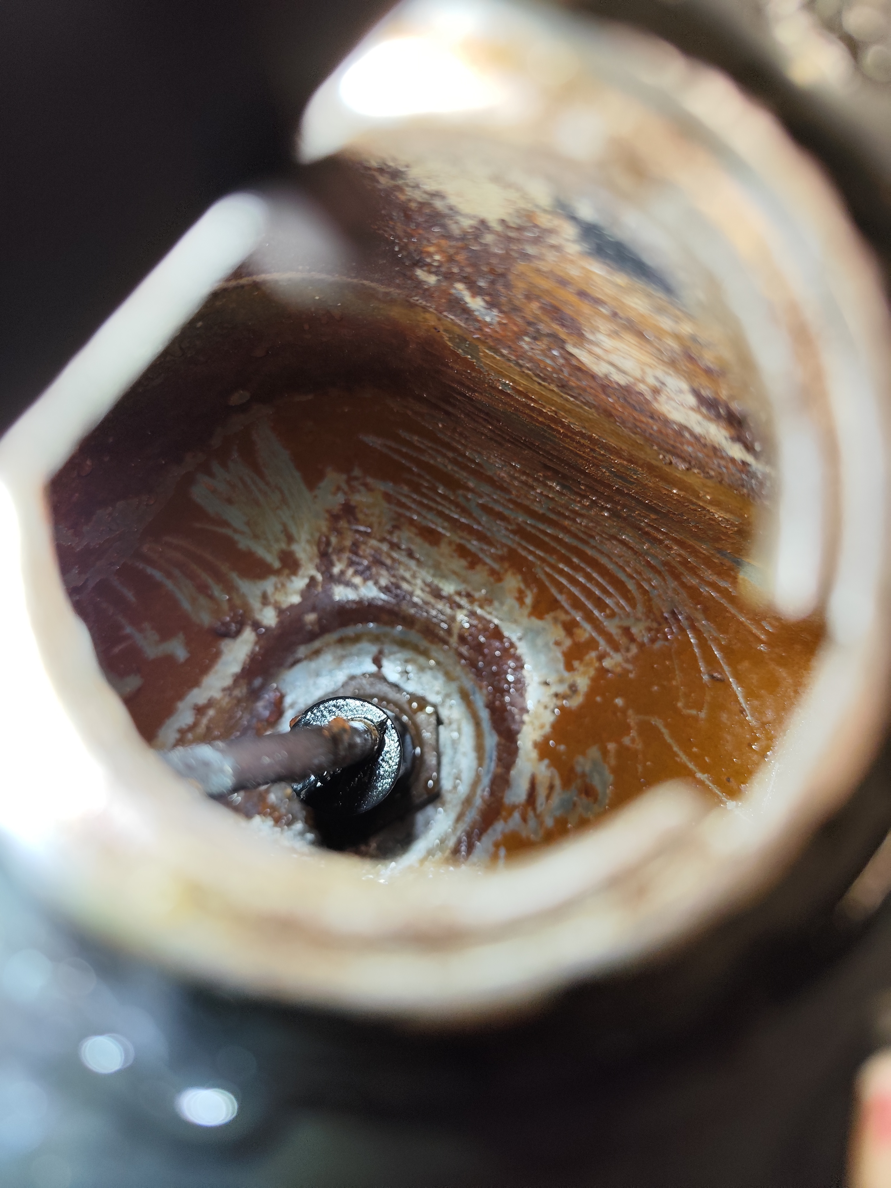

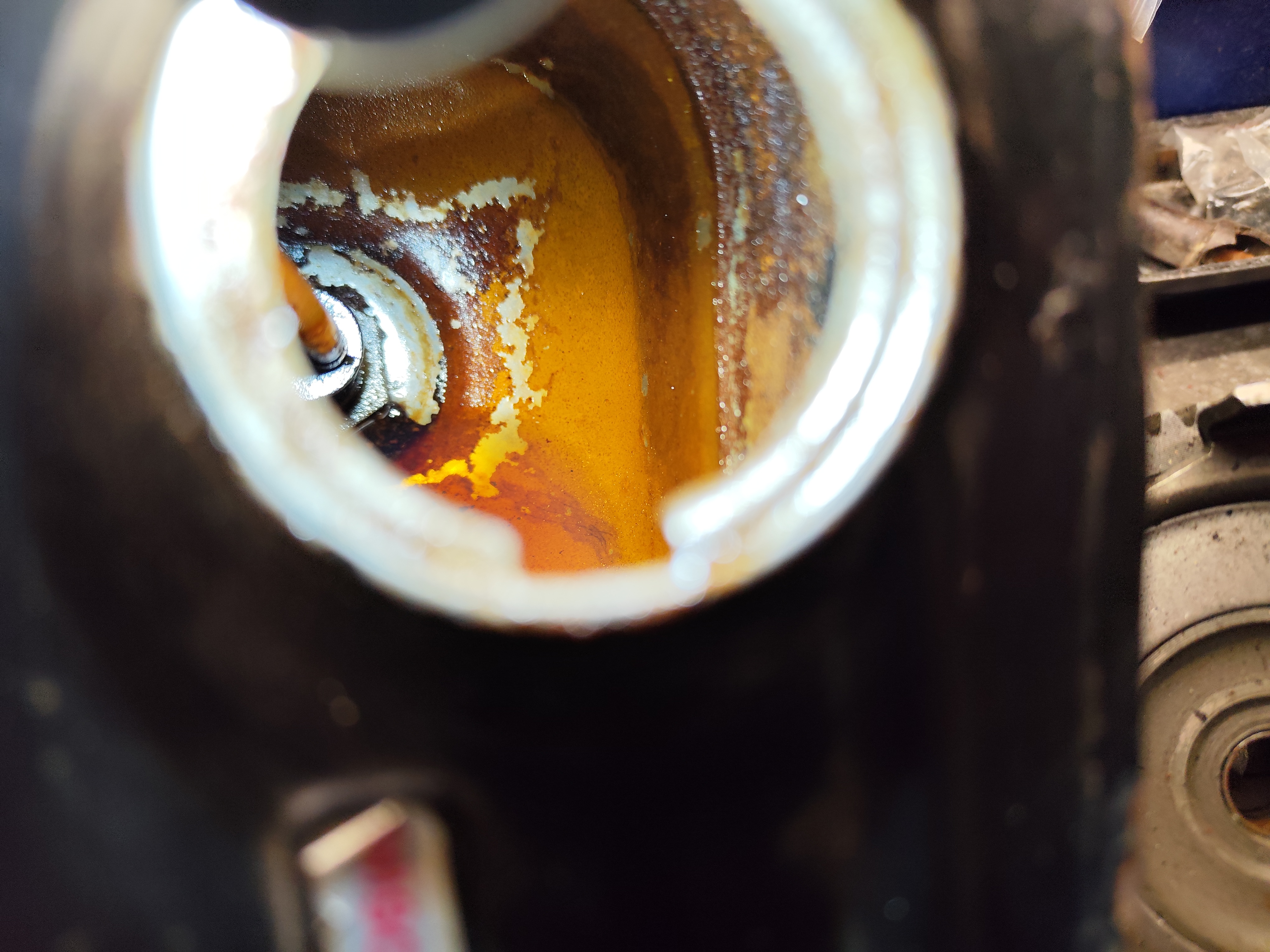

    • #217
    Moin
    Das Rostio hat wohl mal Frost abbekommen. War unten in der Flasche ein grauer Schleim drin....
    Eigentlich hilft das ganz gut gegen Rost. Jetzt ist der Tank nochmal befüllt. Aber mit ner sportlichen Mischung aus Wasser und Zitronensäure. (Hab da nen 10kg Eimer von... :D)
    Morgen mal schauen wie das aussieht. Haben die ganze Suppe eben aufgekocht im Tank und schön eingewickelt damit die Wärme länger drin bleibt.
    Ich werde berichten
    Gruß Marco
