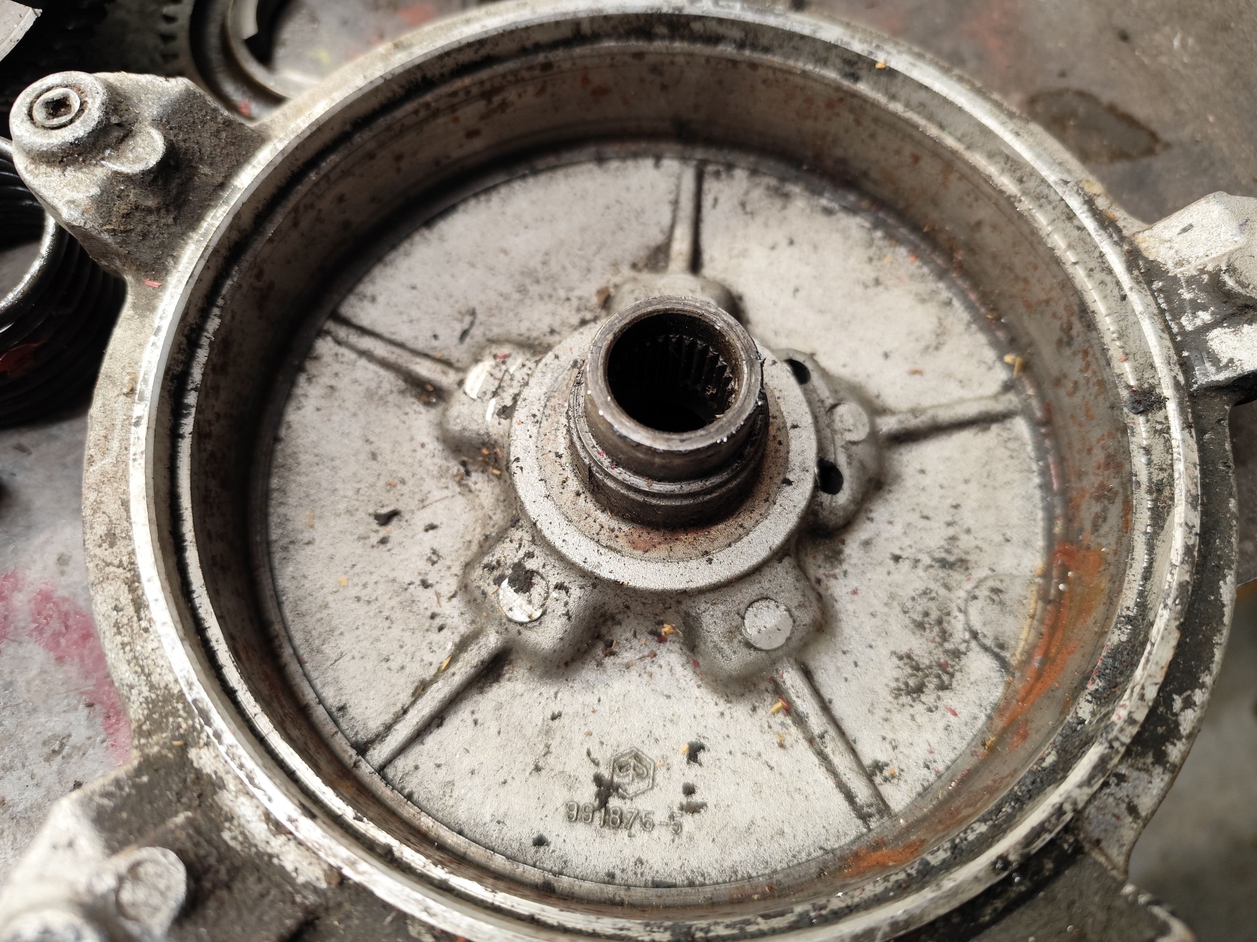

    Moin
    Folgende Teile hätte ich anzubieten.
    Beide Hebel (Kunststoff)
    Beide Schalter (Funktion unbekannt)
    Bremstrommel hinten
    Hauptwelle mit Gangräder
    Kickerwelle
    Hupe (Funktion noch nicht geprüft)
    Fußmatte
    Tank (wird wenn benötigt wird noch mit Rostio behandelt)
    Reserveradabdeckung
    Gruß Marco

    Creutzfeld die Teile kannst du mir gerne schicken, danke !
    Meine Adresse schicke ich dir nochmal per WhatsApp

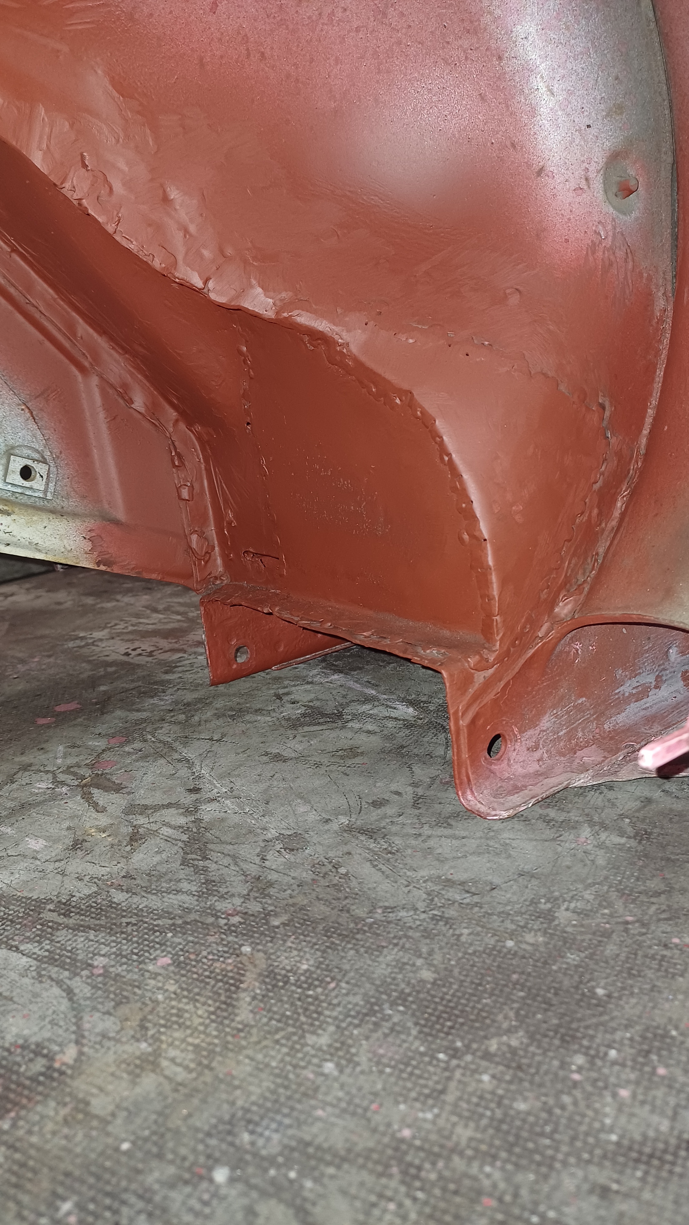

    Heute habe ich die Schweissarbeiten soweit abgeschlossen.
    Vergaserraum noch offen
    Erstes Blech angefertigt
    Zweites Blech danach
    Das Maß für das Loch des Ansauggummies hole ich mir vom Kumpel, der seine PK gerade zerlegt hat.

    Deine Arbeitsgeschwindigkeit habe ich schon immer bewundert lebehoch-)

    Im Übrigen ist der Rahmen nun komplett geschweißt, versiegelt und an notwendigen Stellen fein gespachtelt.
    Es fehlt nur noch der Feinschliff.
    Lackiert wird aber erst, wenn alle Anbauteile da sind.
