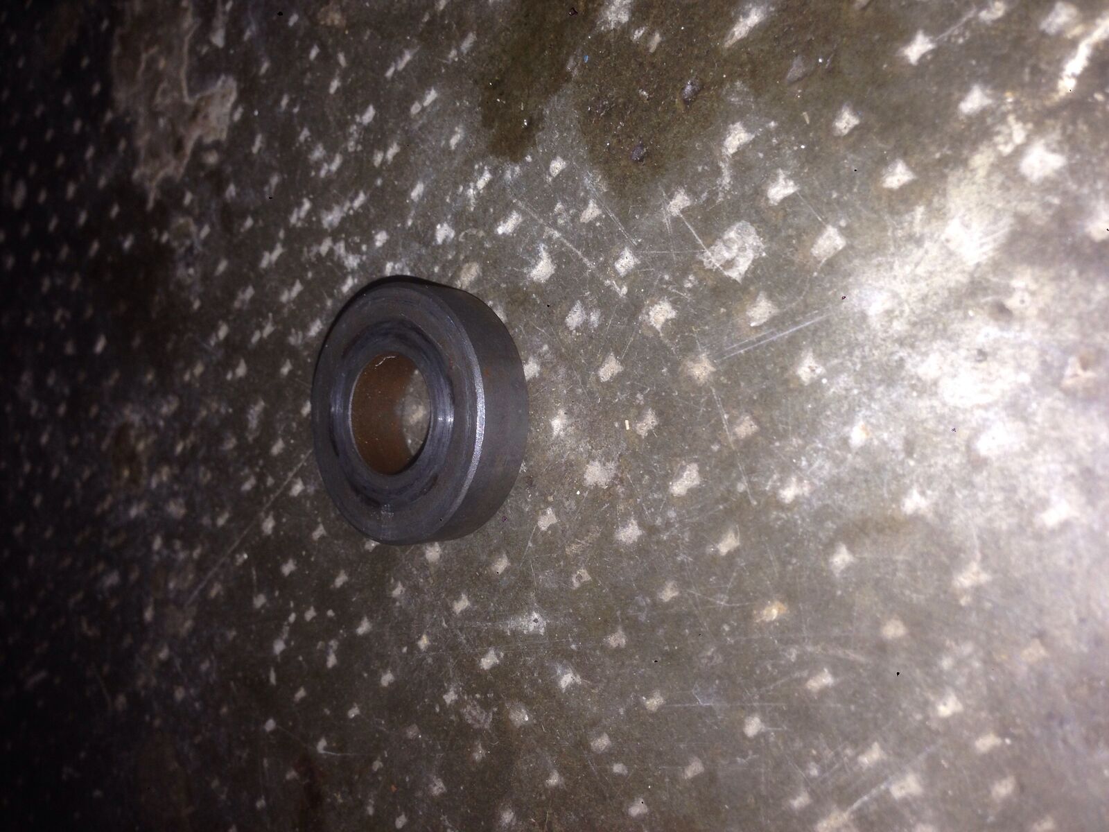

    • April 14, 2015 at 14:42
    also verbaue ich quasi Bremstrommel, dann diese Unterlegscheibe, Nabenmutter mit Sicherungssplint und fertig?
    Mir kommt die relativ dick für eine Unterlegscheibe vor...
    • HeikoGeiert
    • April 14, 2015 at 13:01
    Achso ja hab ich aus lauter Eile total vergessen. Tut mir leid. Also es ist von einer Vespa v 50 n. Ich weiß nur dass an der Kupplung was gemacht wurde, aber in den Beschreibungen von Kupplungsmontage -und Demontage habe ich dieses Teil nicht gesehen. Deswegen frage ich euch :)
    Viele Grüße Heiko
    • HeikoGeiert
    • April 14, 2015 at 12:47
    Könnt ihr mir sagen wozu dieses Teil hier ist? Und wo ich es einbauen muss.
    Danke
