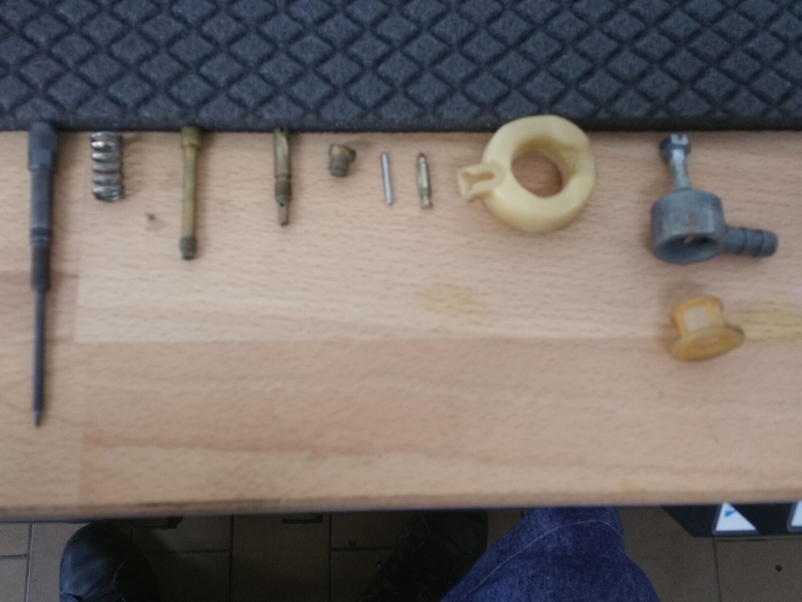

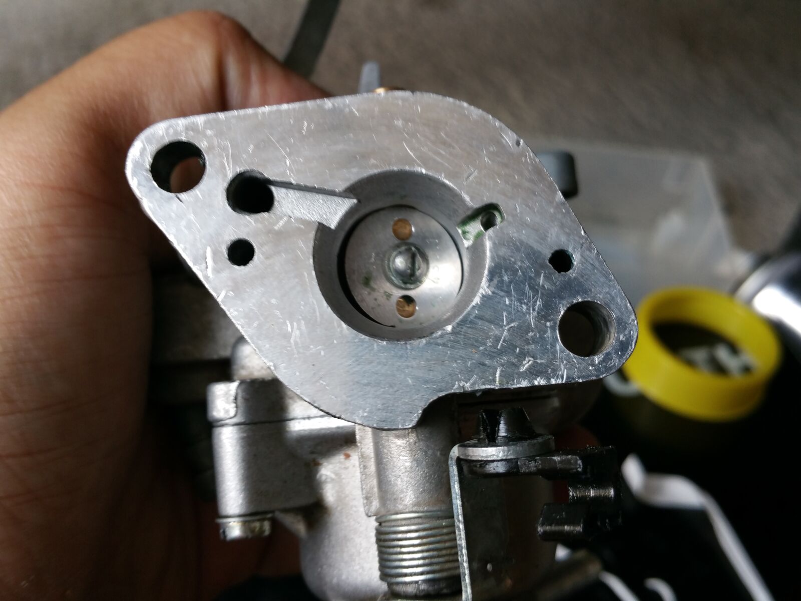

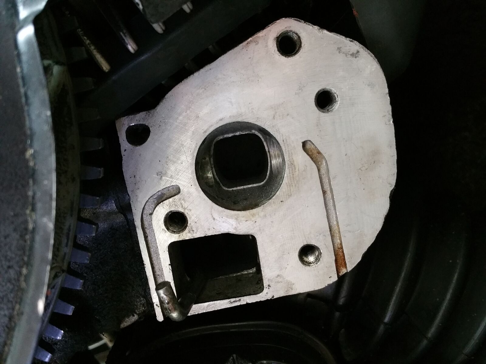

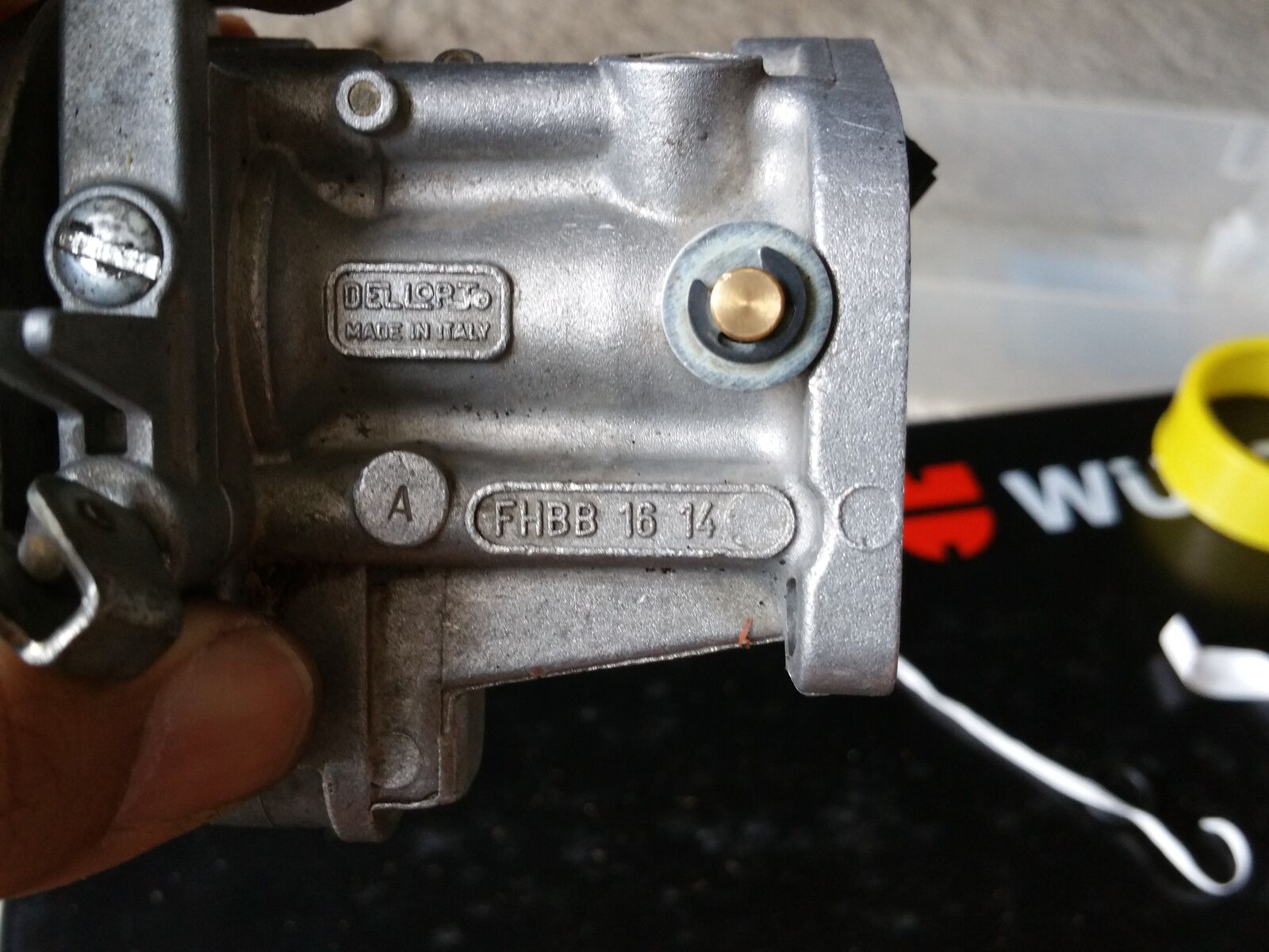

    @Automatix
    Anbei Bilder vom Vergaser wie gewünscht.
    Hab das Ding auch mal in alle Einzelteile zerlegt.
    Vielleciht erkennt ihr auf den Bildern was nicht OK ist.
    Aus vielen Forenbeiträgen verdichtet sich meine Vermutung das die Wellendichtringe hin sind.
    Haltet ihr das auch für eine Möglichkeit?
    Würde mal das Motorabdeckbelche demontieren und die Wedis mit Bremsreiniger ansprühen, wenn dann die Drehzahl hoch geht hab ich den Fehler gefunden, oder?
    Könnte es eventuell auch an der CDI liegen? ?(
    Aus Erfahrungsberichten kann ich das aber ausschließen. Hat keine Aussetzer oder sonstiges. Qualmt nicht, verschluckt sich nicht...
    Wäre sehr für eure Ratschläge dankbar. :thumbup:

  • Eine Sache habe ich beim Rumspielenam Vergaser bemerkt: Wenn ich das Vergaseransaugrohr zu dreiviertel mitmeinem Finger bedecke, läuft sie 1A im Standgas.
    Da hast du deinen Fehler doch schon und die Falschluftquelle. ;)
