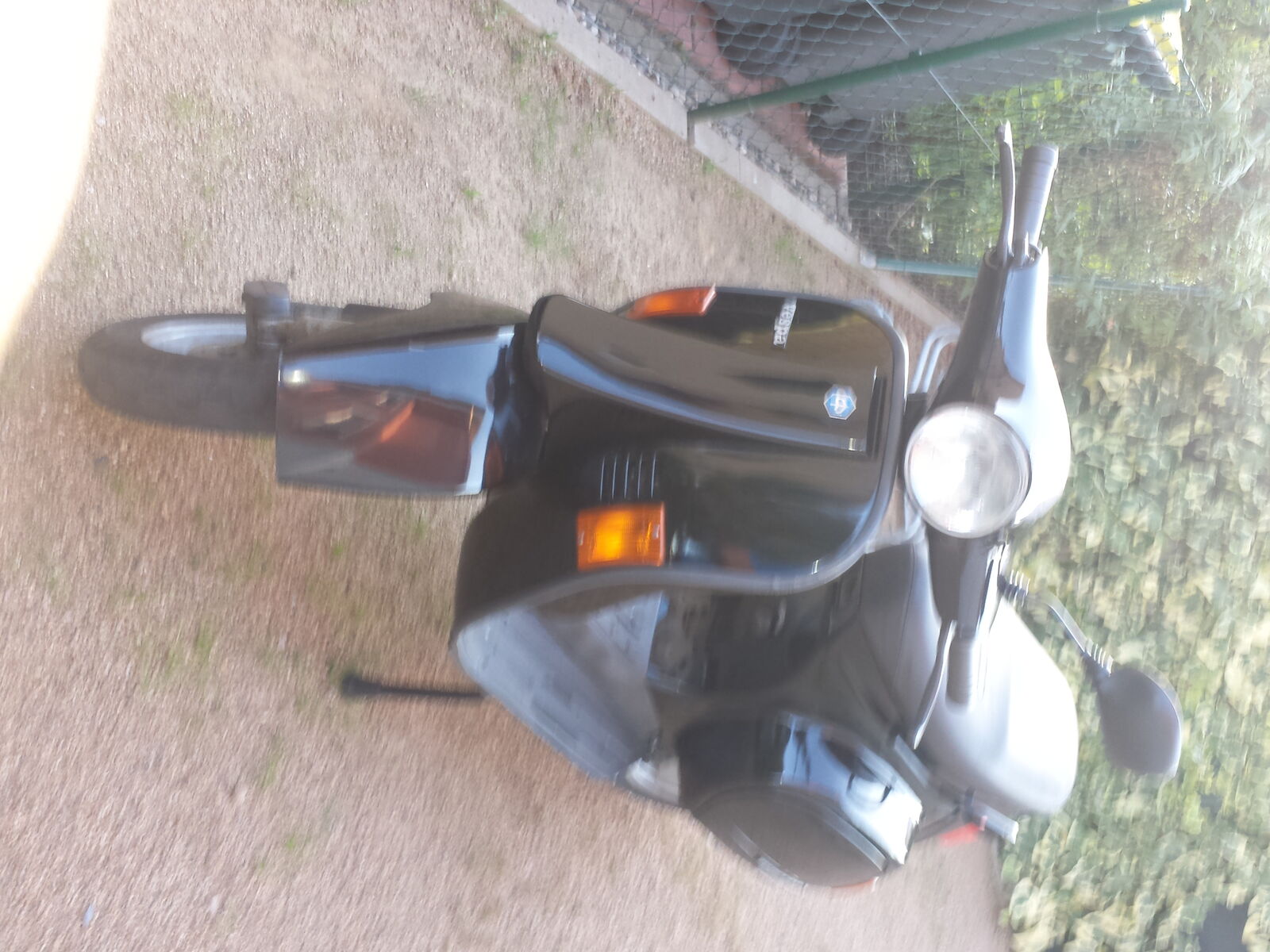

Guter Rat bei Investition in meine neue PK 50 XL Automatica
  • hi namor,
    ist zwar nicht all zu scharf das bild, aber ich würde mal behaupten, der sieht noch gut aus!
    das meine ich auch, aber
    kickstarter klemmte nach einmal kicken und kompression ging auf flöten, da würde jeder an einen klemmer denken....tja was ist da bloß passiert?
    ich weiß es einfach nicht..
  • Der zylinder sieht doch noch aus wie fast neu.
    Evtl. ist ja nur die Zündkerze oder der Zylinder/Kopf locker

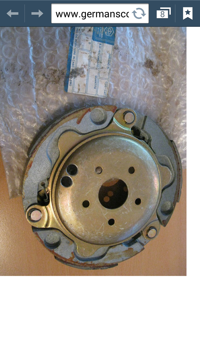

    Eine NOS Kupplung piaggo original 224677!!!
    Gruß Benny
  • Hi Benn,
    das hattest Du falsch im GSF gekauft, richtig?
    Schau mal auf Seite 1 in diesem Thread, meine ist keine Va51.
    Trotzdem Danke fürs Angebot.

    Die neue naja lange genug gesucht würde ich sagen!!! Und die alten Beläge lasse ich neu bekleben!! Das ich gleich ersatz habe grins!!!
    Naja ich soo langsam sollten Automaten fahrer von ihrer suche nach Originalteilen abwenden und mal kreative werden!!!!!
