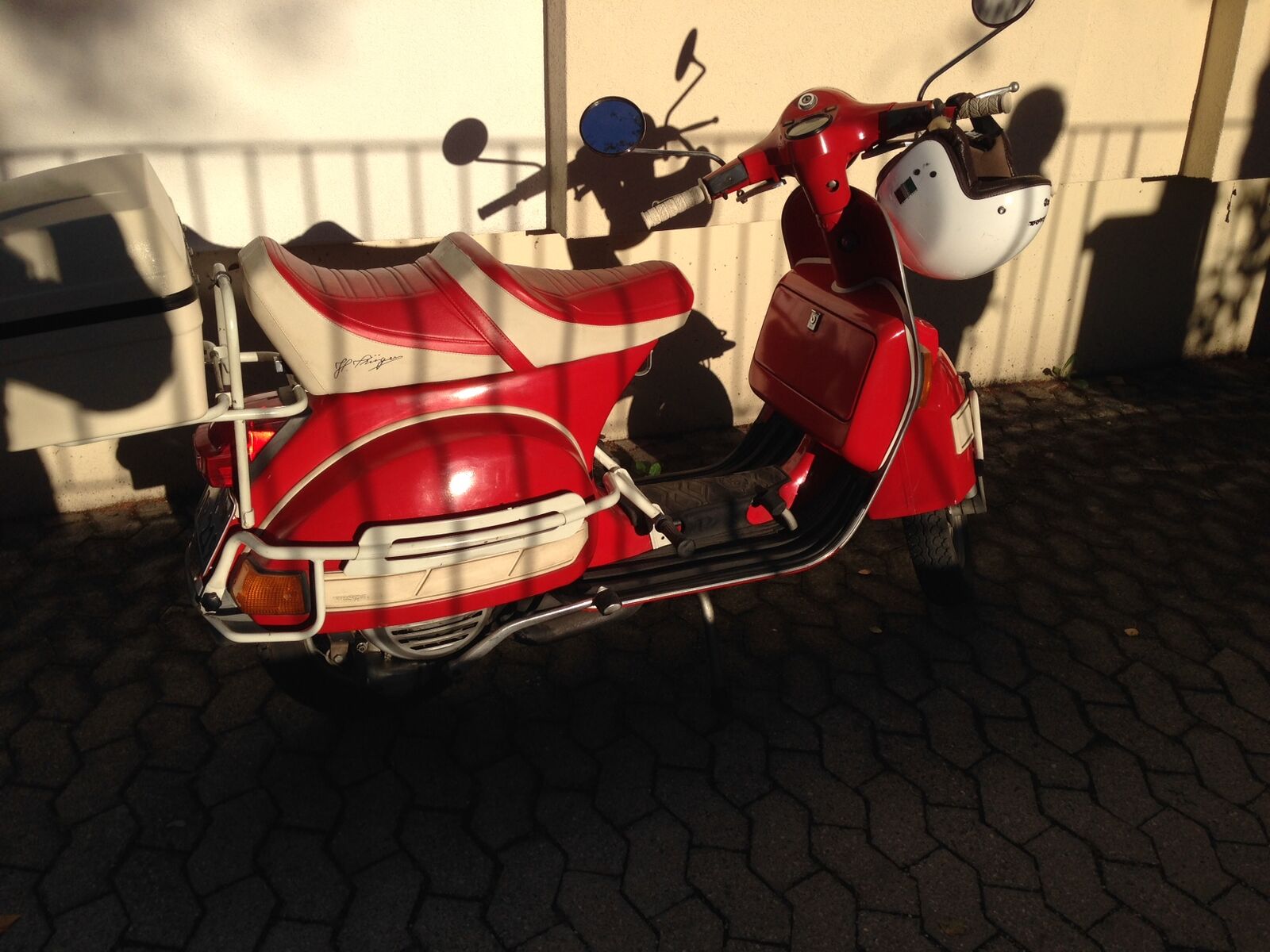

    Das ist gar kein Problem. Ich habe den großen Lappen und fahre nebenbei noch Supersportler. Die Vespa ist eher was zum Basteln und für den warmen Sommerabend in der Stadt. Generell hätte ich auch gerne die PX alt gehabt, aber keine geeignete zu einem fairen Preis gefunden.
    Alles klar, dann bist du ja eh ausreichend motorisiert :)
    Ich bin auch grad dabei, meine PX alt technisch fit zu kriegen. Hab heute die Schaltzüge und den KuLu-Zug (innen & außen) gewechselt ... ganz schöne Arbeit. Wenn du da Anregungen brauchst ... ich hab jetzt wahrscheinlich so jeden Fehler gemacht, den man beim Zughüllen-Wechsel machen kann ;)
    Herzlich Willkommen im Forum. Gleich ein Hinweis, falls du einen großen Lappen hast und dir die 80ccm bald nicht mehr reichen: Vespen bis EZ 31.12.1988 sind gegenüber den Vespen ab 1.1.1989 von der Abgasuntersuchung befreit (und auch vom Abgasgutachten bei Eintragungen). Du kannst also bei deiner "jungen" PX beispielsweise einen originalen PX150ccm Motor mittels Unbedenklichkeitsbescheinigung in den 80er Rahmen einbauen und eintragen lassen (Ohne Abgasgutachten). Darüber hinausgehende Tuning-Maßnahmen (z. B. 177er Zylinder) werden dagegen sehr teuer und aufwändig (gerne > 1.000 €...). Ich sag's nur, weil ich mir vor eineinhalb Jahren eine PX 125 von 1993 gekauft hab. Nachdem ich wusste, dass das mit (legalem) Tuning nix wird, hab ich mir eine PX80 von 1983 günstig geschossen ... die 125er wird jetzt im Frühjahr wieder verkauft :)

    Rahmenmäßig keinesfalls nach EZ 1988 kaufen. Hab mir gerade eine günstige, unverbastelte 83er PX80 gekauft. Unlike Madonna it has never been touched ... Motormäßig ist da dann alles möglich (werde einen Austauschmotor mit nem 177er Pinasco einbauen).
    Wenn du EZ nach 1988 hast, kannst du zwar einen 135er in einen PX80 Block einbauen. Austauschmotor (z B 125er Block) darfst du aber nicht reinsetzen wg anderem Präfix. Auch den abgedrehten 177er kannst nicht legal in den PX80 Block einbauen, weil es da - anders als beim DR 135 - keine Abgasgutachten für die Abgasnorm seit 1989 gibt (so hat es mir mein TÜV Prüfer erklärt, der selber Vespas tuned)
