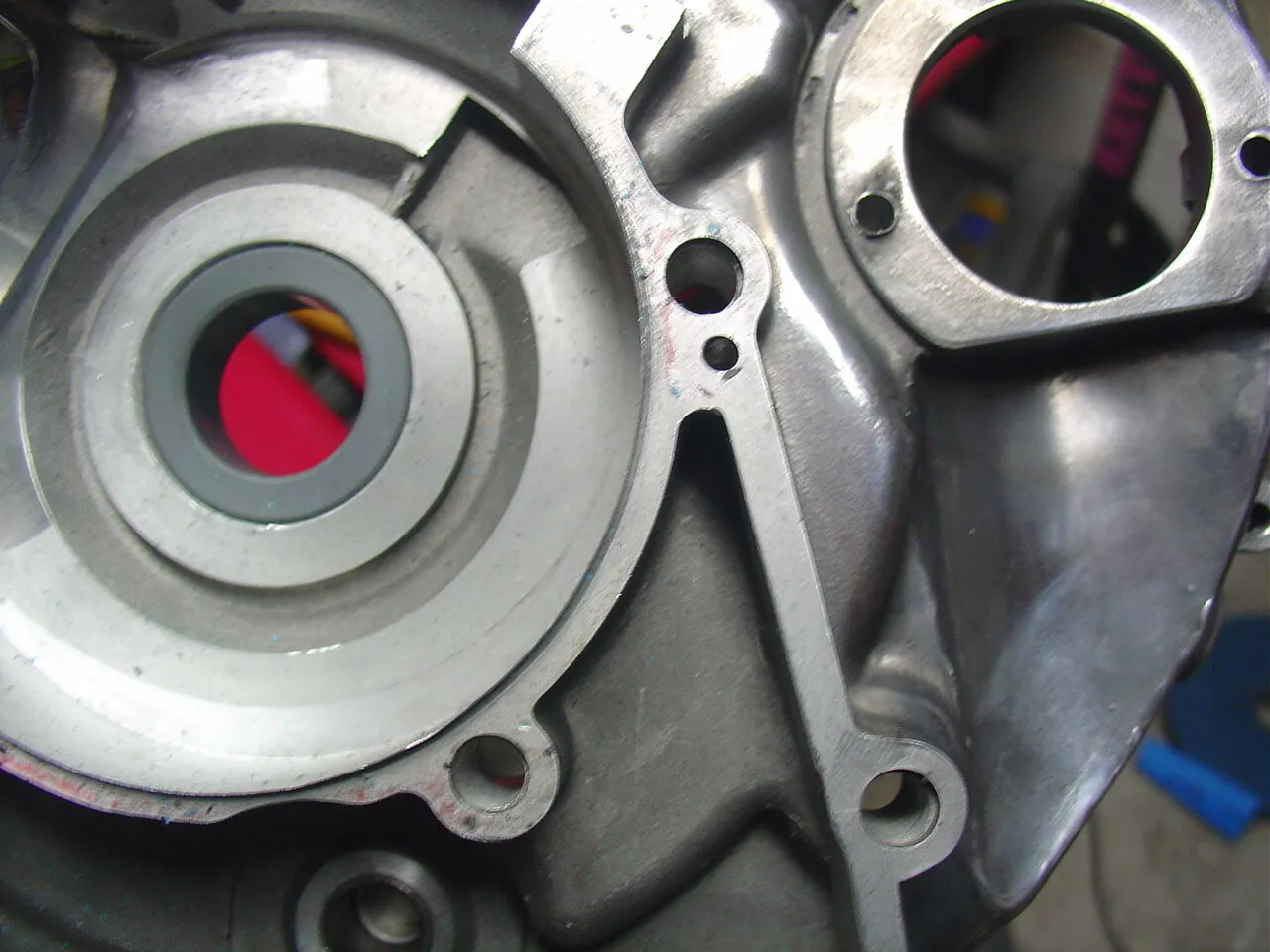

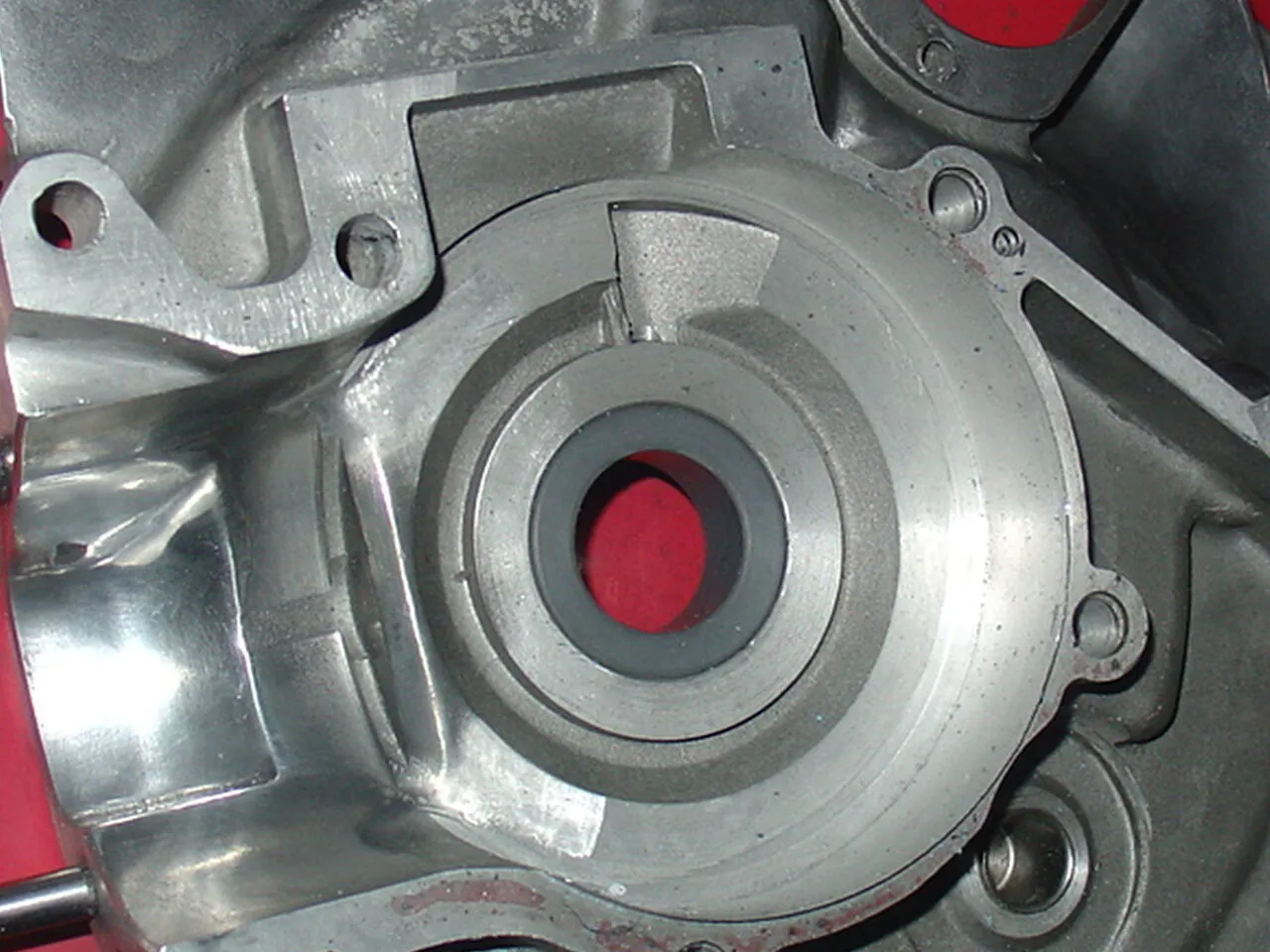

Mühsam gehts weiter,so viel arbeit so wenig Zeit.
Nach dem Spindeln bleibt wirklich nicht viel von der Gehäusezentrierung übrig.

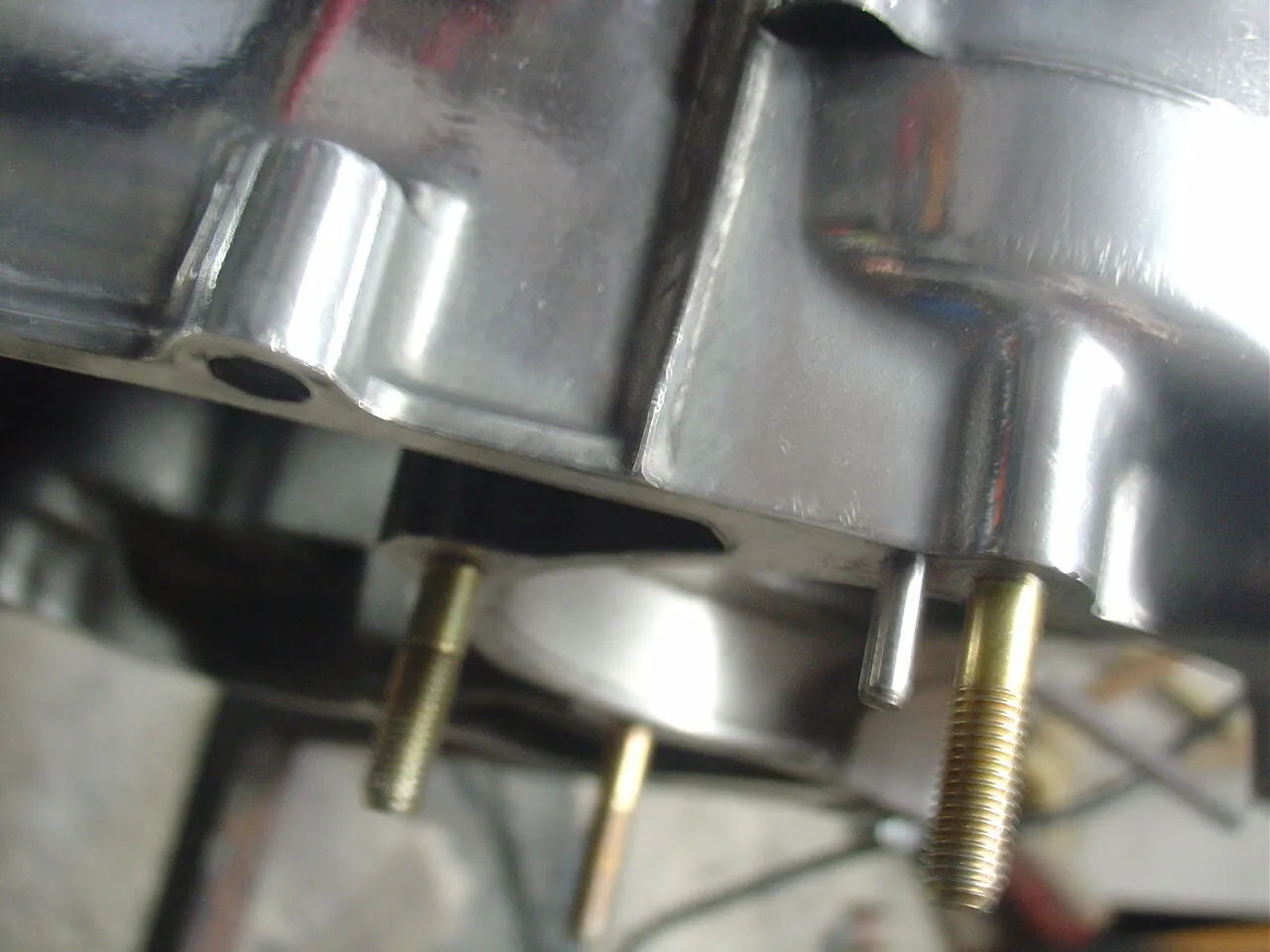

Da tut ne zusätzliche Passung echt Not.Schnell mal nen Stift gesetzt und nun Ruhe.

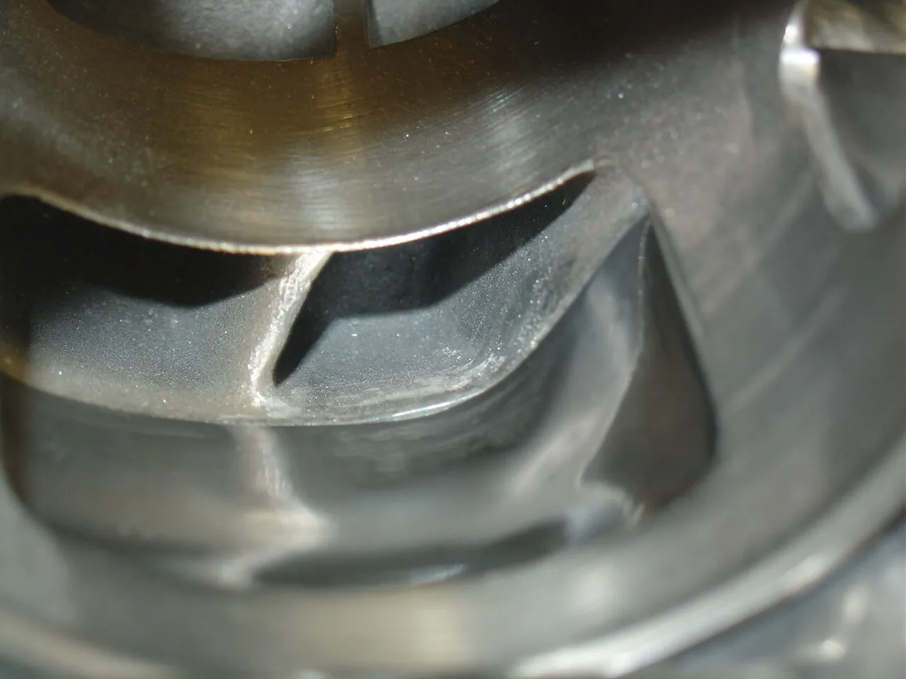

Überströmer auf Zylinder abgeglichen und chic gemacht.
Jetzt noch auf meinen 4,7mmZylinderfußspacer warten.
