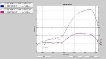

Nachdem der Dynolauf beim sip nicht das ausspuckte was ich mir erhofft habe, ja nur 23PS
, dank dem Ansaugschlauch. Hatte mit so um die 25 PS gerechnet......zuerst mal daheim den neu erworbenen MRP Stuffer verbaut und siehe da da warens dann schon 24 PS am GSF Dyno (ja ich hab ihn abgeglichen mit dem P4) also wirklich ein günstiger PS
Dann kam mir noch in den Sinn dass der selbstgebratene Auspuff doch auch ein wenig ein Leistungsfresser ist, sicher hat er 2PS mehr geleistet als der RZ aber es wäre sicher mehr drin gewesen.
hab mich dann ein wenig mit der Vergasereinstellung gespielt, Ansaugschlauch rausgeworfen, und siehe da jetzt hab ich sogar mehr Leistung mit dem Rz als mit dem Eigenbau Pott.Ist schon ziemlich anstrengend, mit schlauch ist die Vorreso so fett dass sie viertaktet, man bekommt es auch mit einer kleineren ND nicht geschied in den Griff, unter 42 wollte ich dann doch nicht gehn, kaum ist der Schlauch weg ist das viertakten komplett weg, nur merkt man jetzt oben raus dass sie mehr drehen möchte aber irgendwie nicht kann, kann jetzt vom RZ sein oder die HD ist noch ein wenig zu klein. Werde dann aber noch berichten, HD in grösser sind bestellt

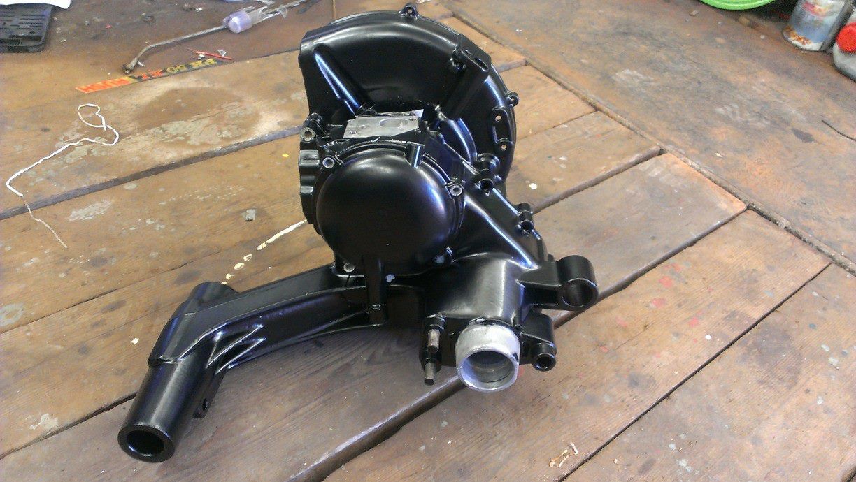

Kleines update

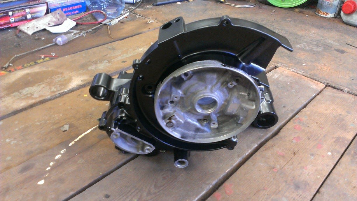

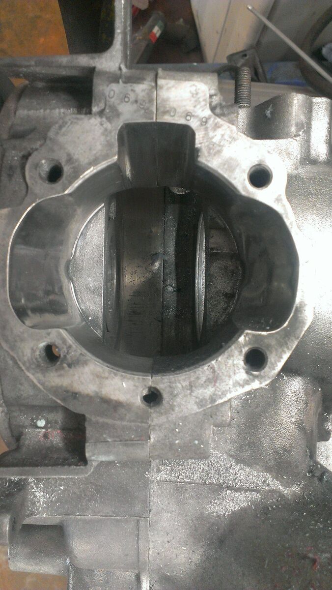

Motorblock liegt jetzt beim Spindeln, wird dann zwecks vereinfachter Ausrichtung in alle Achsen auf einer über 1,5 Millionen teuren Portalfräse auf 101mm aufgefässst dass die Kingwelle platz hat

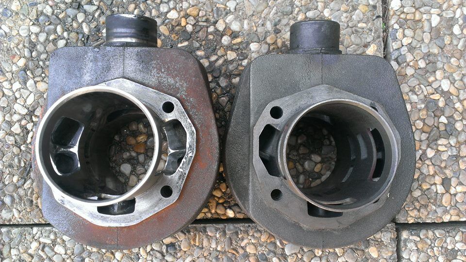

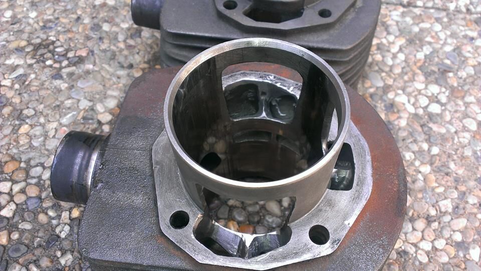

Bis der Quattrini Motor dann fertig ist lieg ich ja nicht auf der faulen Haut, sondern optimiere den 166 ja weiter. Hab jetzt mal die Zylinder fenster geöffnet
andere machen das von vorne herrein schon, haben aber dann doch weniger leistung wie ich mit fast gestecktem Zylinder, ja es war wirklich nir der Auslass auf 68% gefrässt und halt die Steuerzeiten auf 131/191, die ÜS im Zylinder sind jedoch jungfäulich, die CVT Löcher am Kolben natürlich voll aufgerissen
Das lustige an der gestrigen Fräserei (mit Titianfräsern) mankann einen Unterschied beim Beschleunigen fühlen, hatte ich nach dem Einbau vom MRP Stuffer nichts gefühlt trotzdem war es ein günstiges PS mehr, also laut Popometer eine Verbesserung.......Dynolauf steht noch ausHier mal der direkte Vergleich zum unbearbeiteten 139er, ein bischen grösser isses

Gestern dan mal gleich die 38er verbaut, Düsentechnisch bin ich dann von einer 42ND auf 40 runter, Nadel ist die KLK auf dem 2.Clip von oben HD ging ich von 135 auf 125 runter und siehe da jetzt hab ich kein Vorresoloch mehr, ebenso ist das viertakten auch weghier mal die Kurve, viel fehlt nicht mehr auf die 30PS und das mit dem RZ Mark2

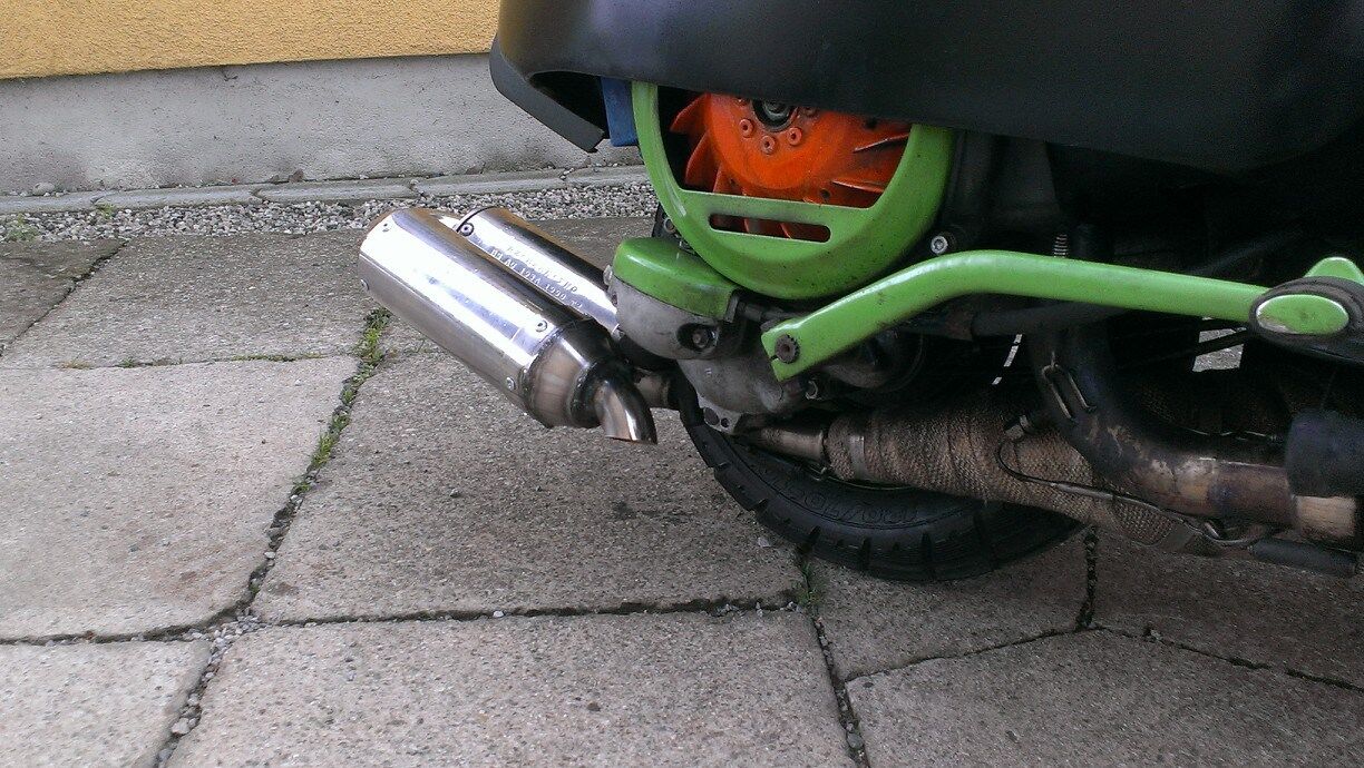

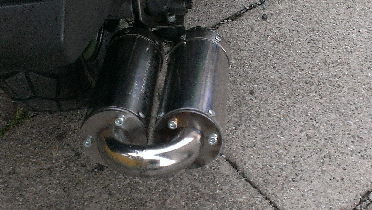

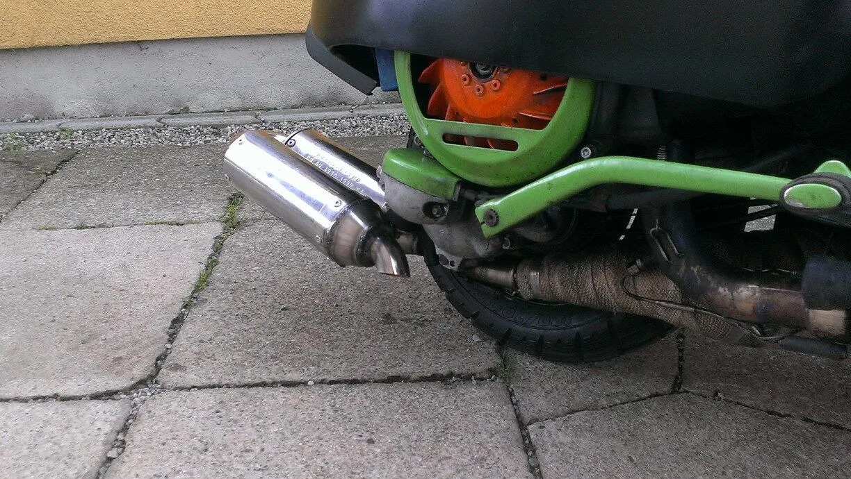

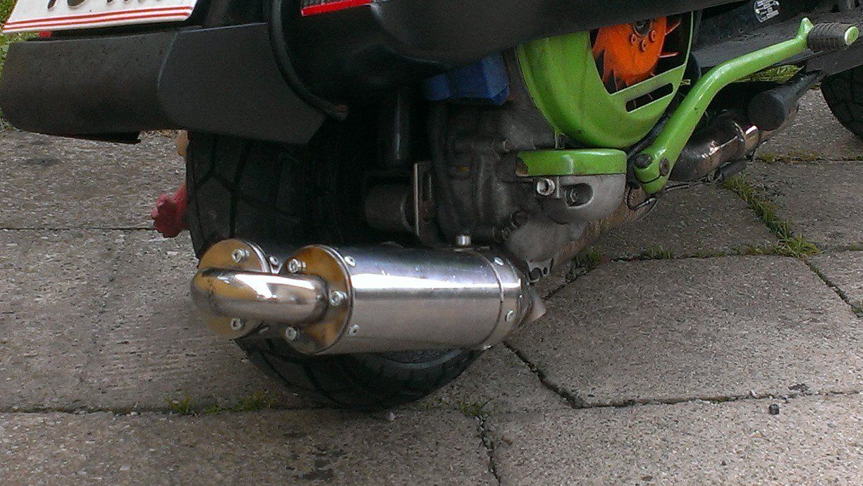

Auspuffmässig wir dann nächstes Monat noch ein 2. ESD montiert damit die Sache noch leiser wird
Wat sagt denn dein EGT zum Doppel-Dämpfer?
Nicht viel anderes als davor, bin ja mit 30mm Rohrbögen gefahren, ori endkappe hatte 26mm innen, sollte eigentlich schon passen
