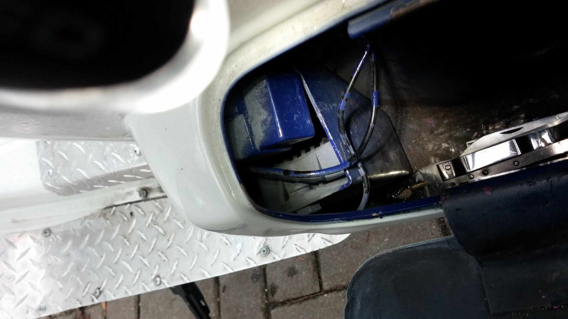

    Heute wieder an den Kabel und der CDI gefriemelt... Im Lenkkopf, direkt unter dem Tacho, war die Masse mittels einer dieser rundlichen Kabelschuhe an der Bowdenzugführung an einer Schraube befestigt. Habe dort die Masse abgenommen und voila Scheinwerfer und Rücklicht machen keine Probleme mehr! Bin grad mehrere Stunden gefahren über Stock und Stein, Drehzahl rauf und runter, inkl. Ampelrennen... alles bestens jetzt! Aber kann mir jemand erklären wieso?! Ich freu mich aber raff's nicht.
    Zum Scheinwerfer hab ich nur 2 Kabel: schwarz und gelb - in den meisten Schaltplänen war eigentlich von schwarz und violet die Rede. Kabelbaum wird jedenfalls bestellt, so geht's nicht weiter. Und dann kommt nach und nach alles neu.
    hier das Foto vom linken Fach - sieht bei genauerem hinschauen für mich nach "Eigenbau" aus...

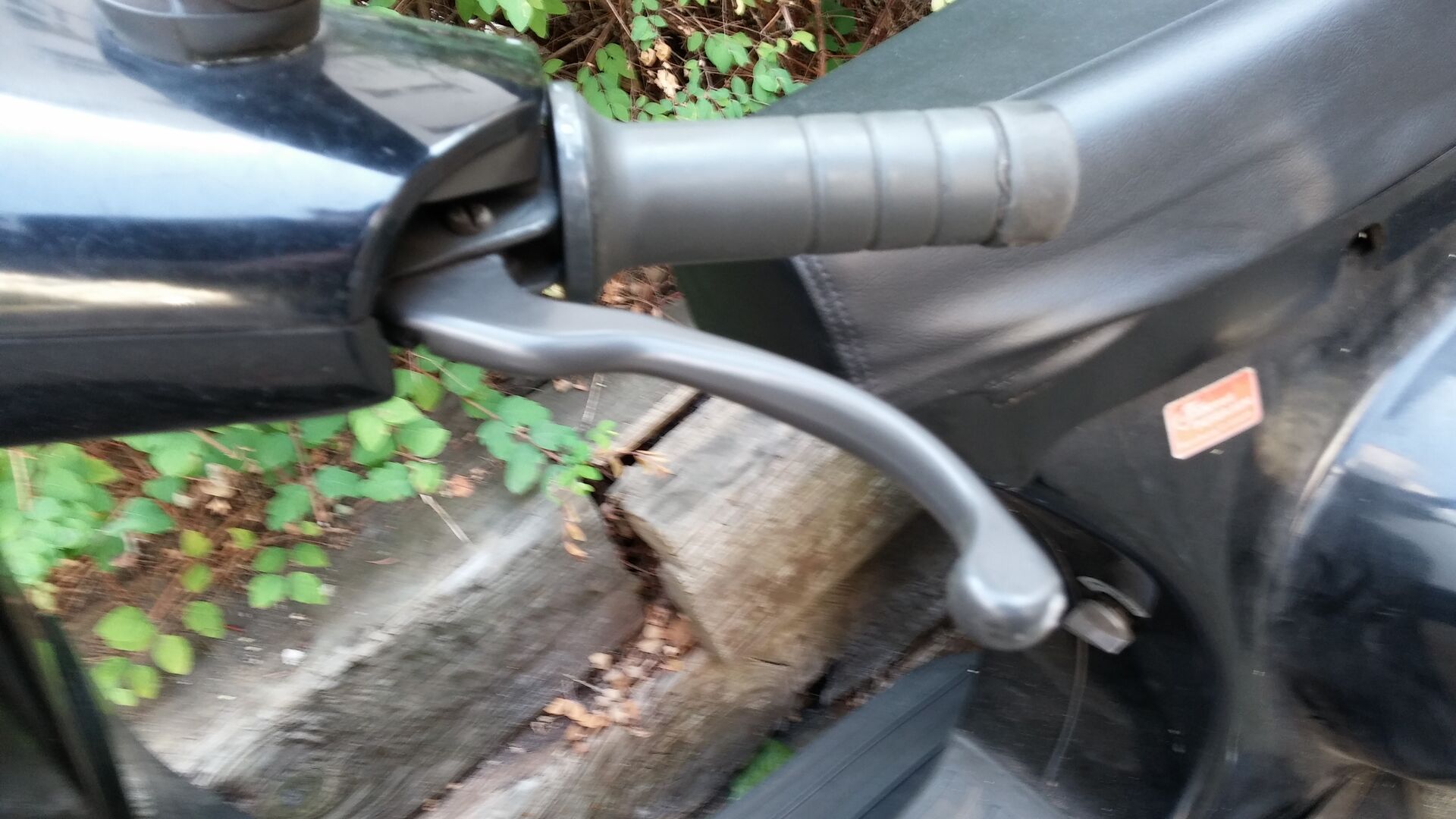

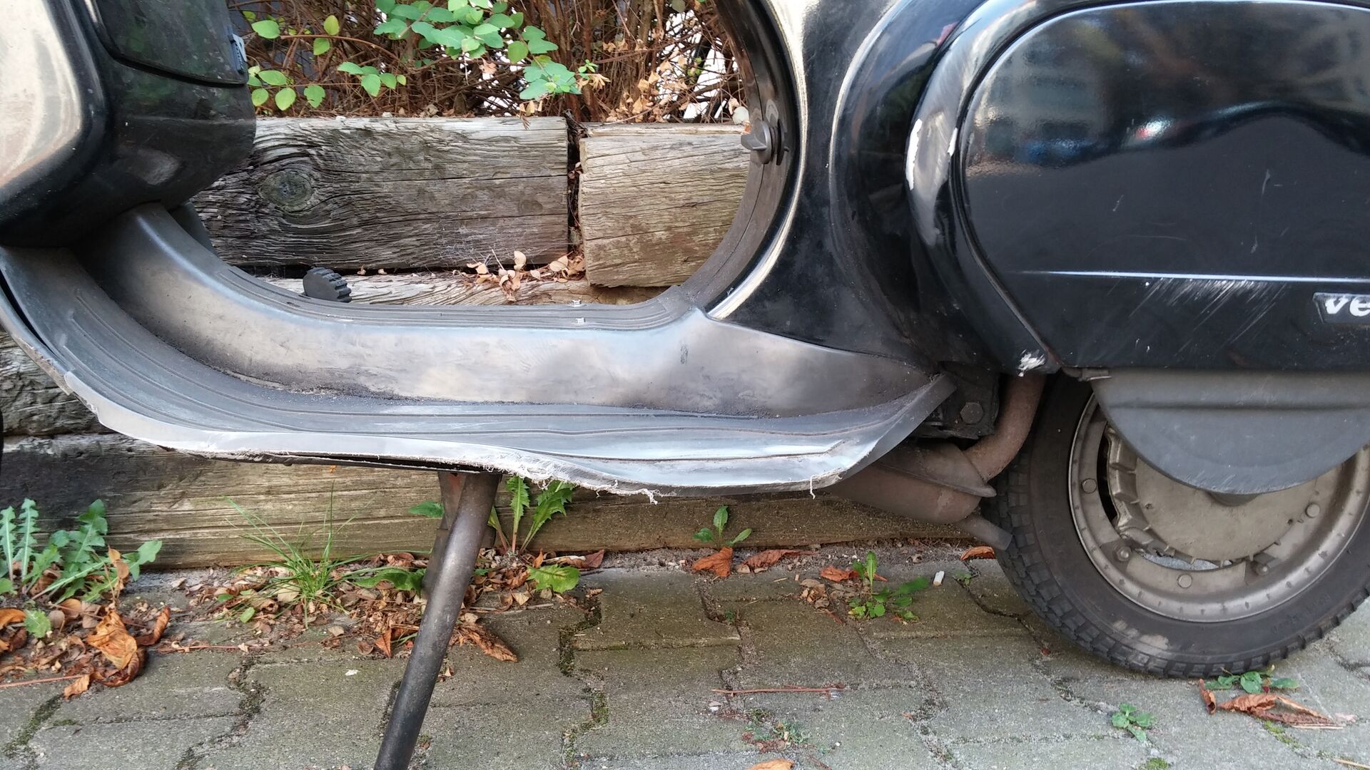

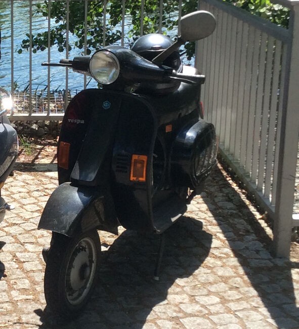

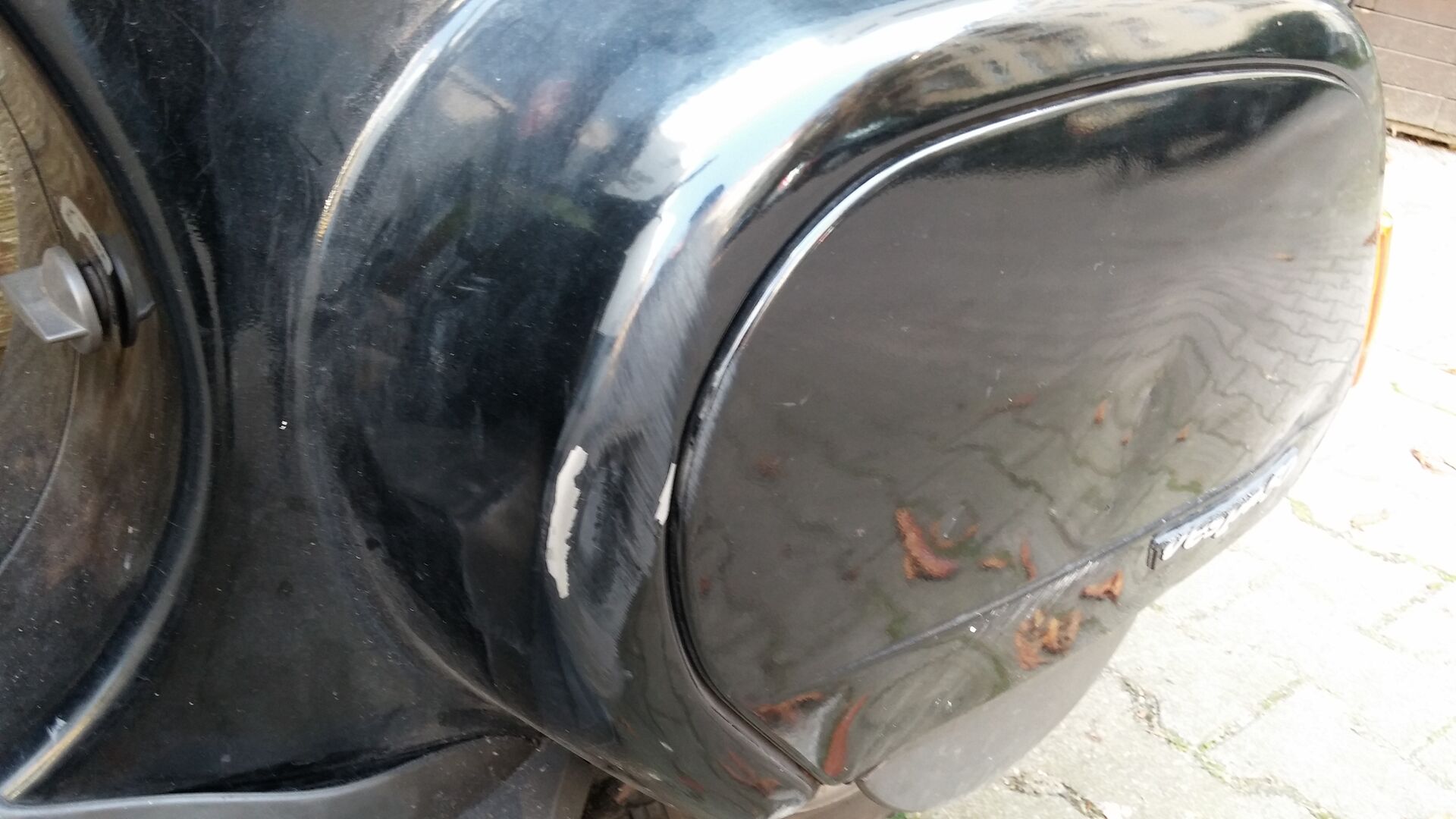

    DIe Fotos sind vom Unfalltag, Dellen, Kartzer etc mittlerweile rostig. Lenkstange hier nicht zu sehen, wie gesagt aber verzogen.
    1. Bild von vor dem Unfall, 2. zeigt den verbogenen Rahmen, leider nicht sehr gut fotografiert denn die mittlere Strebe (wie nennt man die) im Fußblech ist seitlich berzogen. 3. Bild von linker Backe, verbeult an Kante und einiges zerkrazt (mittlerweile Rost), 4. Bild Lenkstange + Hebel haben was abgekriegt, sind "locker"
