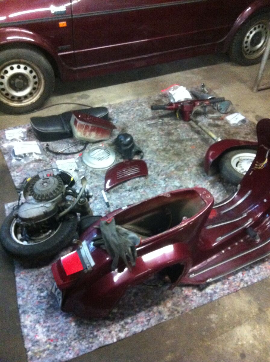

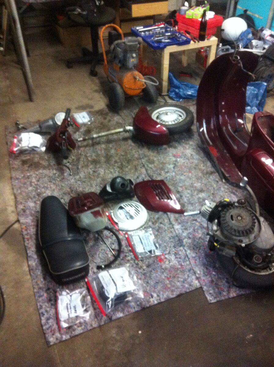

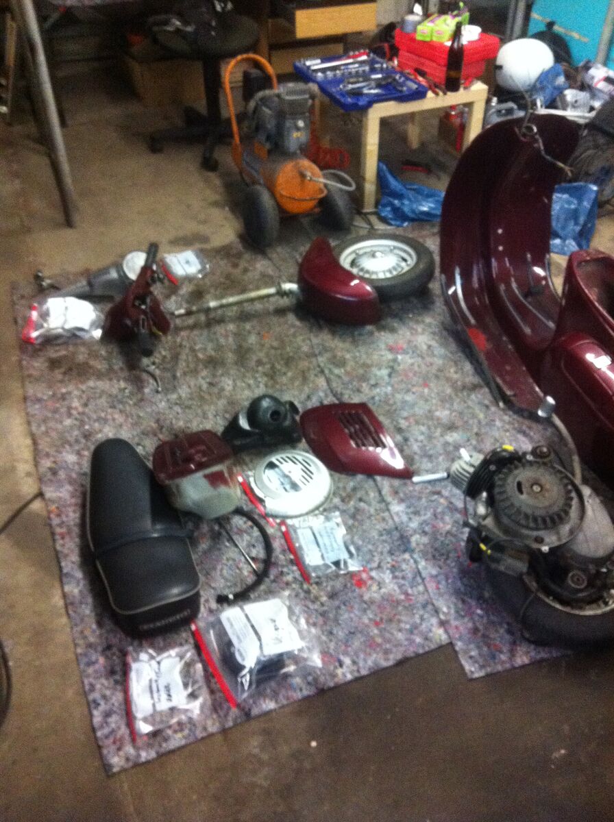

    Man Kaufe sich einen neuen Rahmen mit Papieren (ca.150€), gefrier Zipbeutel in 1,3 und 5 Liter Größe, einen Kasten Bier und nimmt alles zusammen mit einer Kamera in die Werkstatt.
    Dann fängt man vorne an und zerflückt die Kiste, dokumentiert alles mit Fotos und tütet es beschriftet nach Baugruppen ein. Man gewöhne sich auch an, gleich jede Schraube, die man abgebaut hat, wieder mit der passenden Mutter zu versehn plus unterlegscheiben etc vor dem eintüten.
    Wenn man sich daran hält umgeht man schonmal 90% aller Anfängerfehler, die extrem zeitraubend sind und meistens zu Ebay Kleinanzeigen mit Titeln wie" Verkaufe mein Projekt, zerlegt, weil ich keine Zeit mehr zum zusammenbauen habe" führen. ;)
    Bei den restlichen 10% wird dir hier bestimmt auch gerne geholfen ^^
    Das Ergebnis kann dann ungefähr so aussehen und wird dir das wieder zusammenbauen extrem erleichtern...

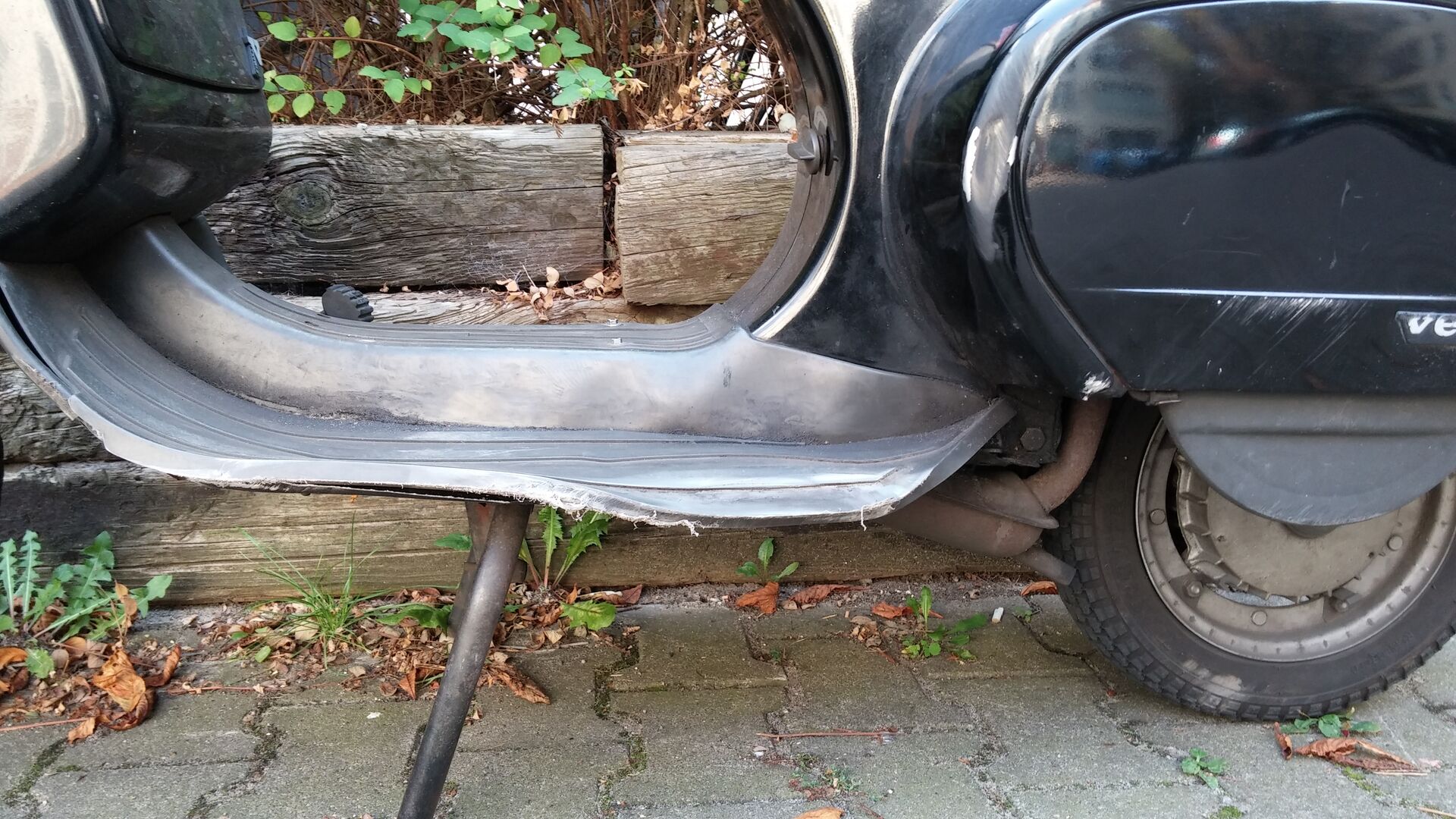

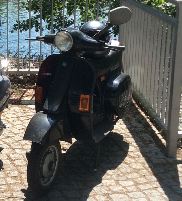

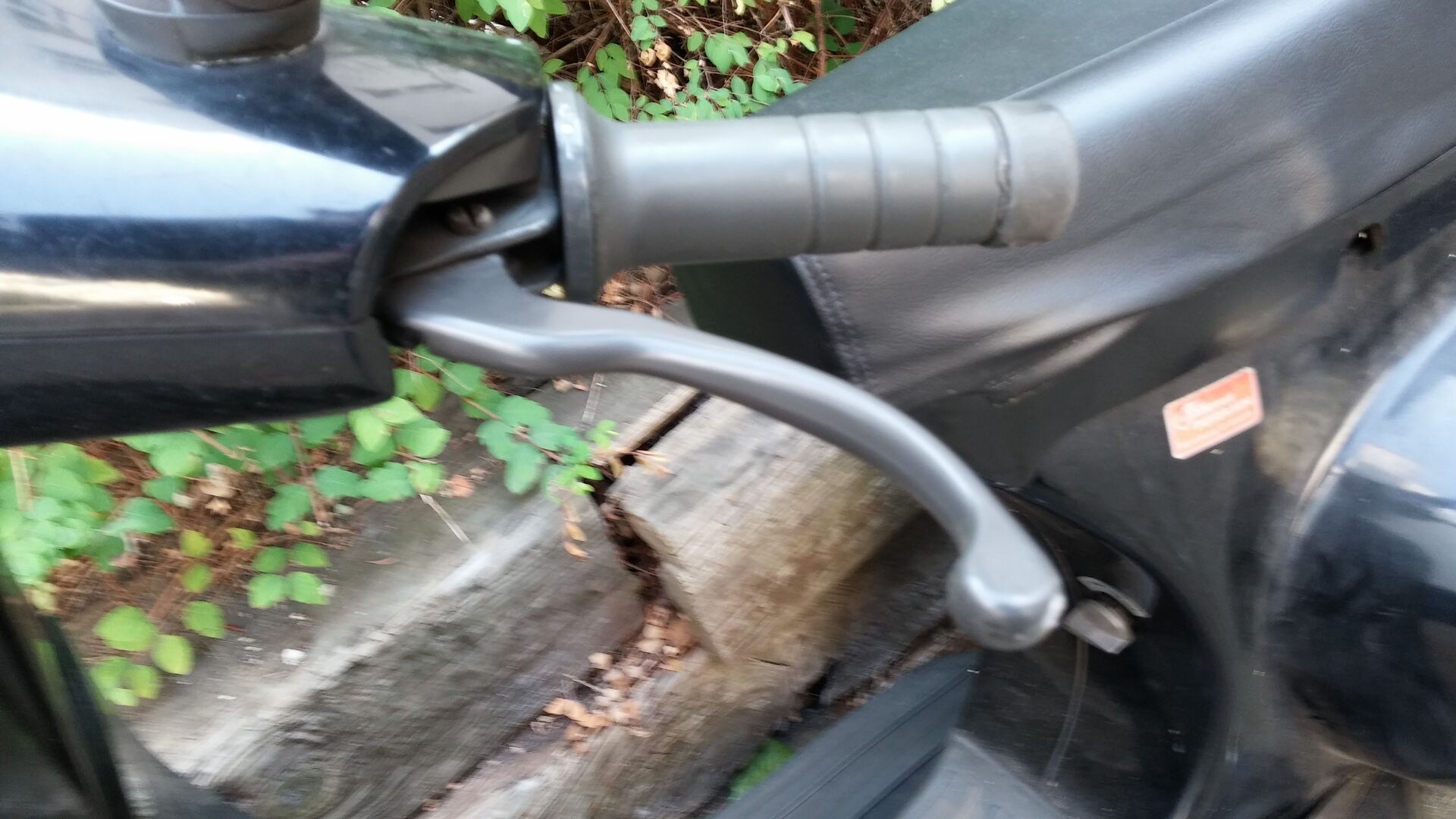

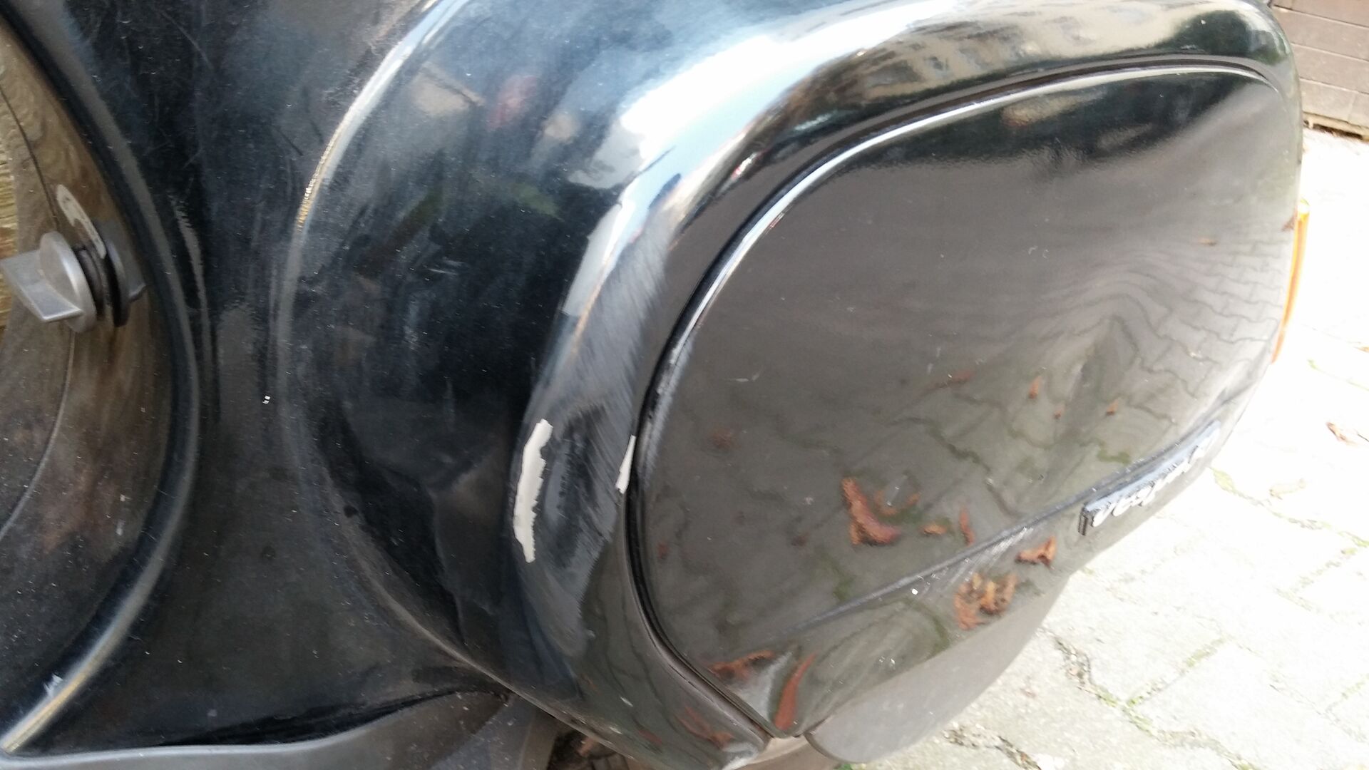

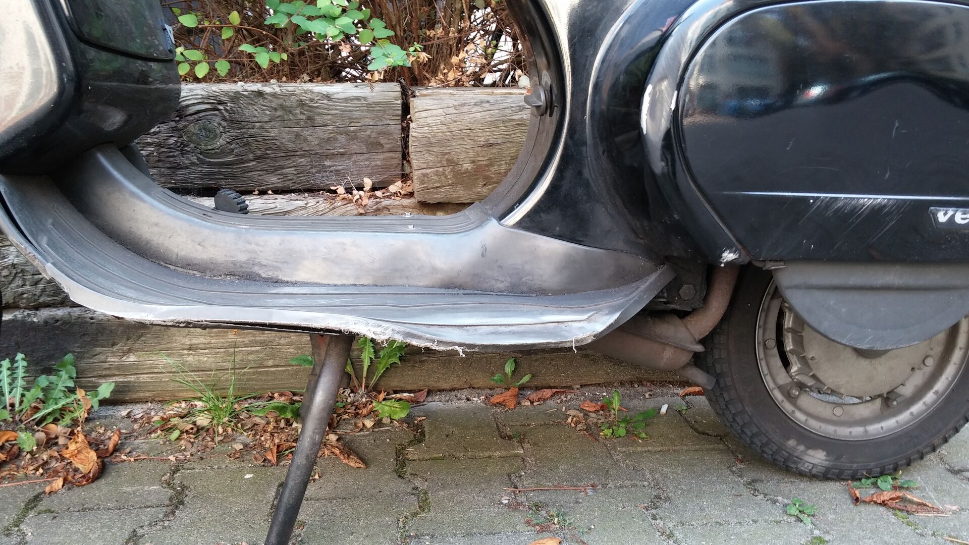

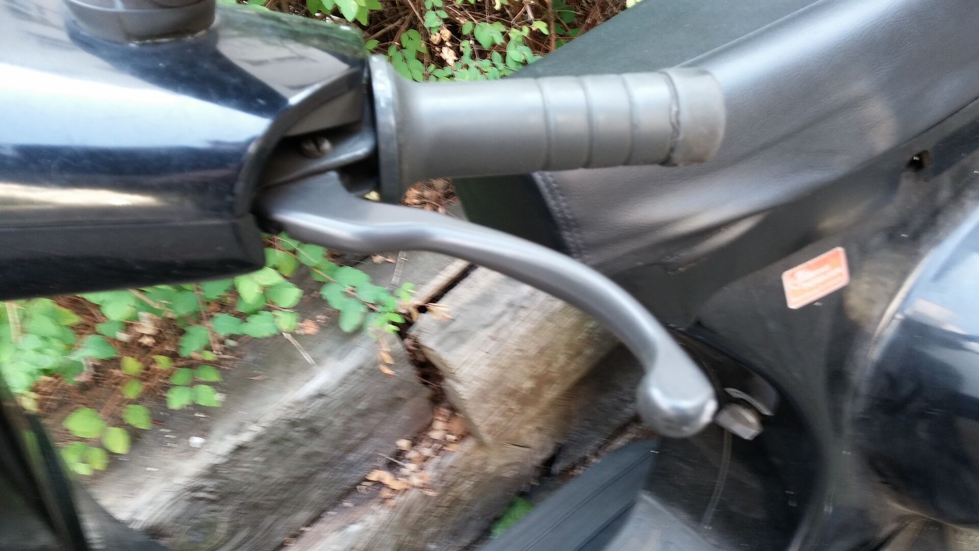

    DIe Fotos sind vom Unfalltag, Dellen, Kartzer etc mittlerweile rostig. Lenkstange hier nicht zu sehen, wie gesagt aber verzogen.

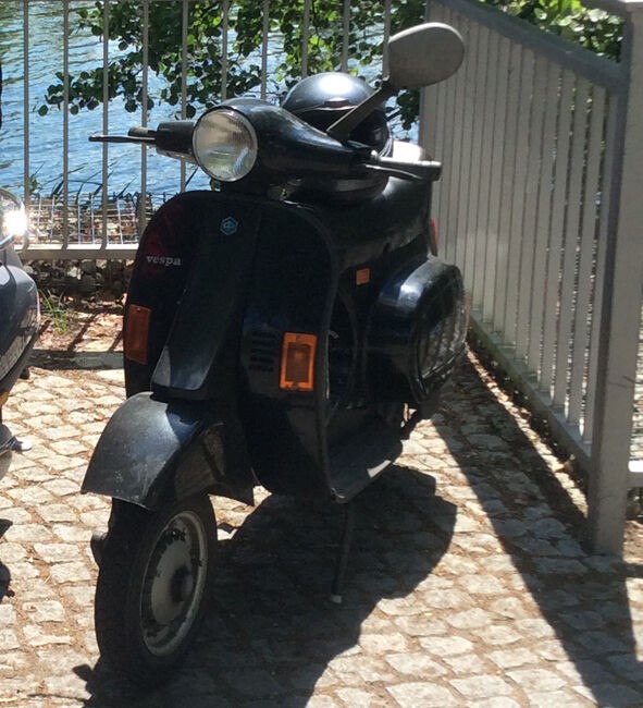

    1. Bild von vor dem Unfall, 2. zeigt den verbogenen Rahmen, leider nicht sehr gut fotografiert denn die mittlere Strebe (wie nennt man die) im Fußblech ist seitlich berzogen. 3. Bild von linker Backe, verbeult an Kante und einiges zerkrazt (mittlerweile Rost), 4. Bild Lenkstange + Hebel haben was abgekriegt, sind "locker"

    Sieht für mich jetzt anhand der Bilder nicht nach Totalschaden aus. Das Trittbrett lässt sich gut wieder richten und hat ebensowenig wie die Backen Einfluss auf das Fahrverhalten. Nimm mal die Plastikmatte komplett ab und schau, ob am Rahmentunnel irgendwelche Knicke oder Wellen zu sehen sind (nein, damit meine ich nicht die serienmäßigen Schweißpunkte). Ebenso im Bereich des Beinschilds hinter dem Kotflügel nachschauen, da sollten keine schräg verlaufenden Wellen zu sehen sein.

    Sieht eigentlich noch machbar aus. XL2 Rahmen kriegt man aber deutlich billiger als für 150€

    Sieht erstmal nicht wirklich so schlimm aus. Das Der Lenker Locker ist ist klar. Bei der Xl2 wird der Lenker ja nur festgekontert auf der Gabel. Ich könnte mir vorstellen das da nicht viel gemacht werden muss. Aufgrund deiner desolaten Bezeichnung der Bauteile ist mir eine bessere Aussage momentan nicht möglich. Wo steht die Kiste denn? Kann mir das ja mal anschauen. Wohne ja nicht weit von dir entfernt.

    sieht für mich jetzt anhand der bilder nicht nach totalschaden aus. das trittbrett lässt sich gut wieder richten und hat ebensowenig wie die backen einfluss auf das fahrverhalten. nimm mal die plastikmatte komplett ab und schau, ob am rahmentunnel irgendwelche knicke oder wellen zu sehen sind (nein, damit meine ich nicht die serienmäßigen schweißpunkte). ebenso im bereich des beinschilds hinter dem kotflügel nachschauen, da sollten keine schräg verlaufenden wellen zu sehen sein.
    genau das würde ich auch machen! wenn nichts der gleichen vorhanden ist musste den lenker wieder neu ausrichten und festschrauben. dann würde ich mal ein paar meter fahren. dann merkste ja sofort ob was damit nicht stimmt oder ob sie noch geradeaus fährt. charlottenburg ist ja nicht gerade um die ecke...
