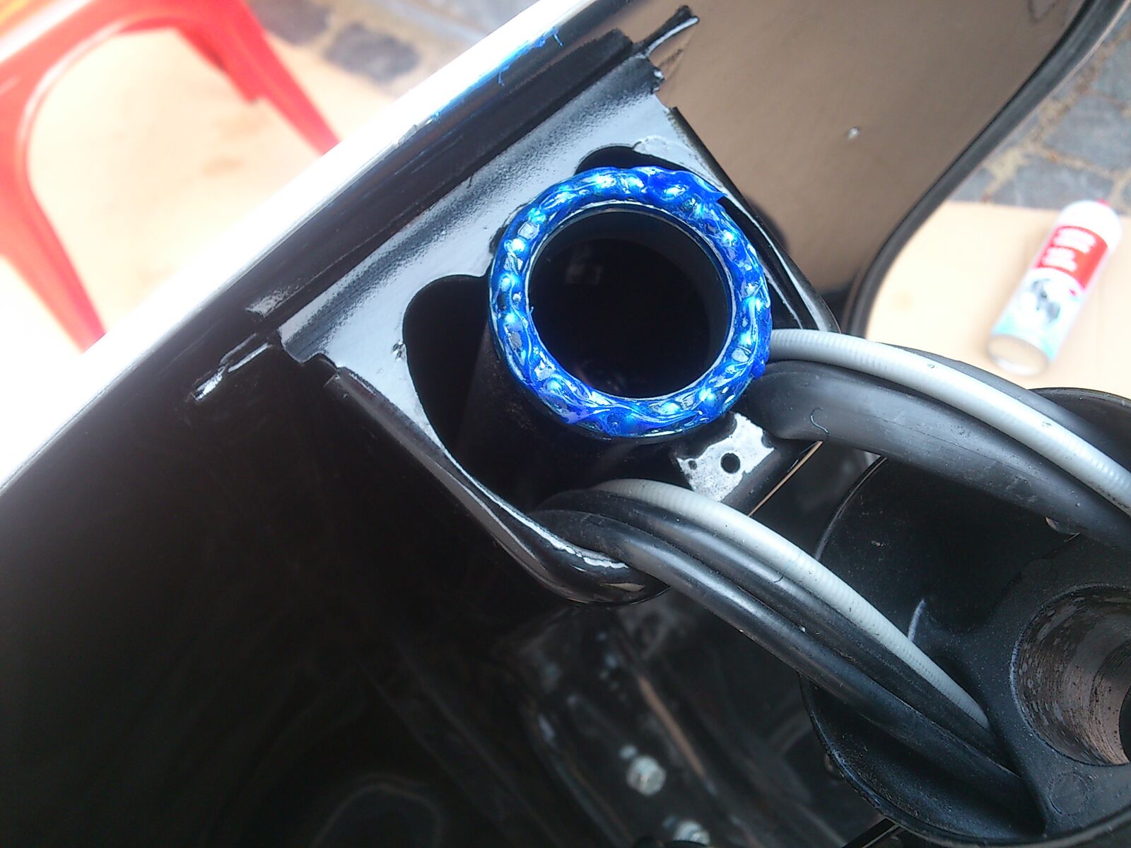

    noch'n Tip... Ich verbaue gern die neueren Sätze von Piaggio. Vorteile:
    - die dünne Staubschutzscheibe, die am Lenkrohr unter das untere Lager kommt (war eigentlich nur ein grober Schutz, da ein offener Spalt
    verblieb), hat neuerdings einen integrierten Wellendichtring aus Gummi. Das obere Lager hat einen Kugelring geänderter Konstruktion, 1 Kugel mehr und etwas dickere Kugeln. Insgesamt läuft der Piaggio-Steuerlagersatz ruhiger, was Komfort, Strassenlage und Haltbarkeit entgegenkommt.

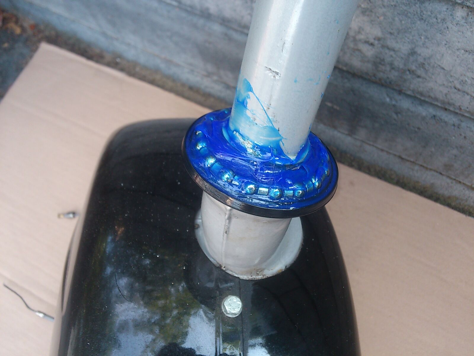

    Fett kommt nur dorthin, wo es muß: auf die Kugelrollflächen der Lagerschalen + auf die Kugelringe. Dort entsprechend reichlich. Nirgends auf Gewinde. Hier muß man oben am Lenkrohr aufpassen, sonst ruiniert man entweder das Gewinde am Lenkrohr oder das Lager lockert sich zu schnell. Es eignet sich "Wälzlager-Universalfett" (Tube von Liqui-Moly, Nigrin etc im Baumarkt um die 8,- EUR). Ob man teurere blau oder rosa gefärbte Produkte aus dem Mountain Bike Zubehör-Shop braucht? Muß man selbst entscheiden (Blick ins Portemonnaie!)
    Ein in der Praxis wichtiger Punkt ist das "gekonnte Kontern" der Kontermutter (mancher nennt ihn auch Stellring) und daß man auf keine Fall die Nasenscheibe zwischen obererer Lagerschale und der Kontermutter vergißt. Wer irgendwie Problem mit der Reihenfolge hat (Prozedere beim Ausbau nicht fotografiert?), kann sich entweder gedruckte Reparaturanleitungen besorgen oder in die interaktiven Explosionszeichnungen der großen Ersatzteilonlineshops schauen.

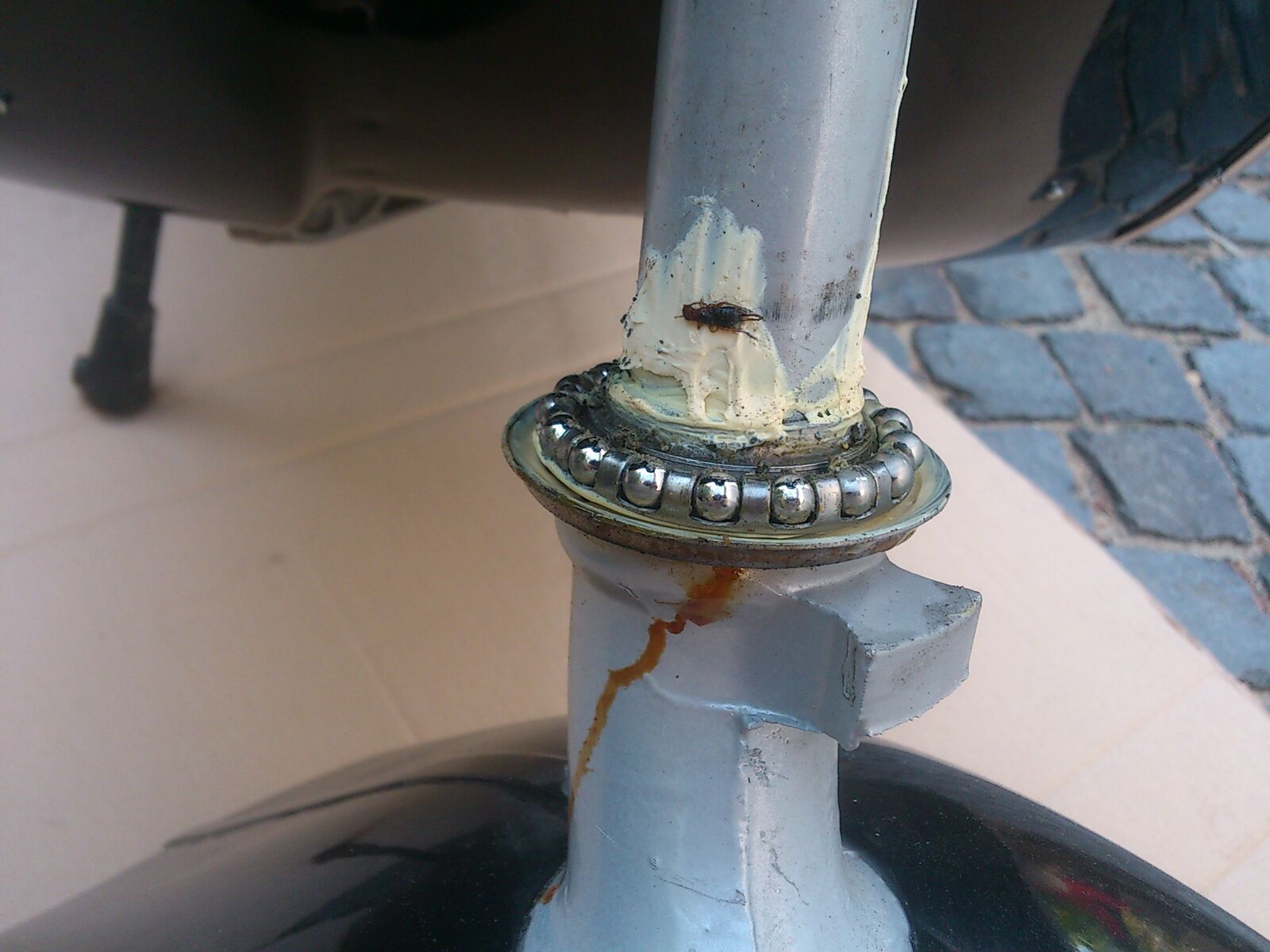

    Alt: 18 Jahre altes Original"fett", oder sollte man "klebrige Masse" sagen, die als Insektenfalle diente?
    Wir haben uns in Unkosten gestürzt (blau gefärbtes PTFE-pulverhaltiges Fett aus dem Mountainbikeshop):
    Die schwarze Kante unter dem Kugelring ist der Gummiteil der Staubschutzscheibe:
