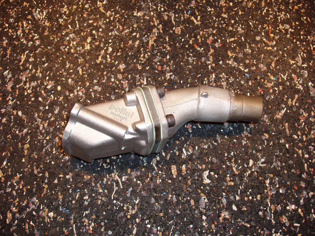

    Ich weiß es ist der Filzring Thread Nummer 1000 aber ich komme einfach nicht weiter - ich vermute mittlerweile dass es einfach die falschen Teile, aber vielleicht auch die richtigen. Ich habe keine Ahnung mehr...
    Ausgangslage:
    Verspa PK 50 XL2 mit einem 3-loch Polini Membrananssaugstutzen - darauf sitzt ein 19.19E SHBC Vergaser. Das ganze war so montiert vom Vorbesitzer und zwar ohne Gusskappe / Gussschutzschappe / Hülse, wie auch immer man sie nennen mag. Abgedichtet wurde mit einer kleinen Schelle, die direkt um den geriffelten Teil des Vergasers gelegt wurde und einem Gummi der auf dem ASS saß und vom Vergaser etwas reingeschoben wurde (nicht in den Vergaser rein! der Vergaser hat keine Nut für die Gummidichtung).
    Natürlich ist Falschluft und ein kaum mögliches Einstellen das Ergebnis der obigen Konstruktion. Also habe ich mich dran gemacht das ganze richtig zu machen. Hier komme ich nicht weiter.
    Gusskappe für 19mm für V50 bestellt - passt nicht (überhaupt nicht). Auch nach Schneiden, Pfeilen etc. pp es passt einfach nicht.
    Gut, Guskappe für die PK (auch XL2) bestellt. Damit klar ist, welche ich meine hab ich ein Foto angehängt. Dazu natürlich auch den 19mm Filzring bestellt und guter Hoffnung. Ergebnis: Passt nicht, weil sie hinten ansteht an der Krümmung des ASS zum Motorblock. Irgendwo gelesen, dass man sie abschneiden muss: gemacht undzwar soweit, dass der ASS ganz in den Vergaser reinpasst - das ging vorher nicht weil die Gusskappe (der geriffelte Teil davon) zu weit über dem eigentlich ASS stand. Jetzt sah eigentlich alles gut aus also wie folgt vorgegangen:
    - Gusskappe von der Vergaser-Seite aus auf den ASS drauf gesteckt
    - Filzring auf den ASS geschoben, so dass er zwischen ASS und Guskappe ist
    - Schelle über Gusskappen-Riffelung
    - Vergaser auf ASS geschoben
    PROBLEM: Durch den Filring steht der Vergaser zu früh an und die Riffelung der Gusskappe kommt nicht ganz über die Riffelung des Vergasers - dort entsteht dann eine 1mm-2mm Lücke - mMn Falschluft-Risiko riesig.
    Ich hab ein Foto der zerschnittenen, nicht passenden V50 Gusskappe angehängt - vom Prinzip sieht die PK Gusskappe genau so aus. Tatsache ist einfach, dort wo ich den Filzring vermute passt er nicht hin (siehe Pfeil?) Muss er eventuell hinter diese metallische Rundung und eben auf den Ass - kommt also mit dem Vergaser gar nicht in Berührung??
    Was ich jetzt am Schluss versucht habe:
    - Alles runter
    - Filzring auf ASS schieben (Gusskappe ist noch nicht drauf)
    - Gusskappe drauf und über den Filzring nach hinten schieben
    - Schelle auf Gusskappe
    - Vergaser drauf und fest schrauben
    ERGEBNIS: Der Filzring ist beim draufschieben irgendwie mit nach hinten genudelt und hängt halb raus.. Siehe Foto. Das kann es ja auch nicht sein :( Ich komme nicht weiter...
    Kann es sein, dass ich einfach die falschen Teile habe? Die Original-Gusskappe vom Polini Ansaugstutzen habe ich leider nicht und bekommt man leider auch nicht als Ersatzteil. :(
    Ich dachte je ewig: Ich habe eine XL2 - das muss der O-Ring hin. Bis ich mal gecheckt hab: Okay, ich habe eine XL2 aber ich habe einen 19.19E Vergaser ohne die Nut im Vergaser: Da muss der Filzring hin. Das hat auch seine 2 Jahre gedauert jetzt...
    Ich hoffe jemand kennt mein Problemchen und weiß was ich tun soll/kann. Ich habe von der Original-PK50 XL2 Gusskappe, jetzt circa 4-5cm abgeschnitte, damit das Ding halbwegs auf den ASS passt. Hoffe das war jetzt nicht zu viel und ich muss die dritte Gusskappe besorgen..
  • Aaalso.
    Auf dem ersten Bild "Soll hier der Filzring hin?" da hast du die richtige Position des Filzrings - der sitzt zwischen Gußkappe und Ansaugstutzen und dichtet auch gegen die Stirnseite des Vergaseransatzes ab.
    Die Montage ist tatsächlich etwas frickelig und man muß auch drauf achten, den richtigen Filzring in der passenden Größe zu verwenden...
    Das zweite Bild (Filzring hat sich durchgedrückt" ist völlig Panne, da gehört gar nix hin.
    Auch gehört die Hülse nirgends abgesägt -wer sowas macht hat schlicht einfach null Ahnung gehabt wie es zusammengehört und mit welchem Handgriff man das zusammenbekommt....und meinte wohl das Rad neu erfinden zu müssen. :danke
    Ich empfehle dir eine neue Hülse. Bei der Montage muß man den Vergaser so fest auf den Stutzen pressen wie es geht und gleichzeitig die Hülse gegenhalten, weil man die natürlich wegschiebt, wenn man den Vergaser draufpresst.
    Die passende nicht abgesägte Hülse ist essentiell dafür, daß der Filzring in Position bleibt
    Am Besten wäre es, wenn du den ASS ausbaust und alles mal "trocken" zusammensetzt...ich glaub enur so kann man dein Verständnisproblem unmißverständlich aus der Welt schaffen.
    Alles andere, was du beschriebn hast, wie es der Vorbseiter gemacht hat, ist Geknorze; Vergiss es. Es gibt nur einen richtigen Weg.
    Ich hab den selben ASS und den selben Vegaser ebenfalls auf meiner PK. Problemlos.
    So sieht er aus. Der Vergaser wird soweit wie möglich draufgeschoben. An den Stirnflächen sitzt der Filzring auf Pressung. Du mußt dir Vorstellen, das über dem ganzen die Hülse sitz. Vergaser gegen Stutzen auf Pressung, Hülse gegen Vergaser soweit wie es geht. Dazwischen der Filzring...
    Die beiden kleinen angegossenen Nübbelchen dienn dazu, daß sich die Hülse bei der ganzen Aktion nicht dreht. dieser Drahtring gehört indes nicht drauf.
    Warum hast du übrigens eine Membranstutzen?? Drehschieber kaputt?
    3 Mal editiert, zuletzt von Pierre Lavendel (February 28, 2018 at 16:51)

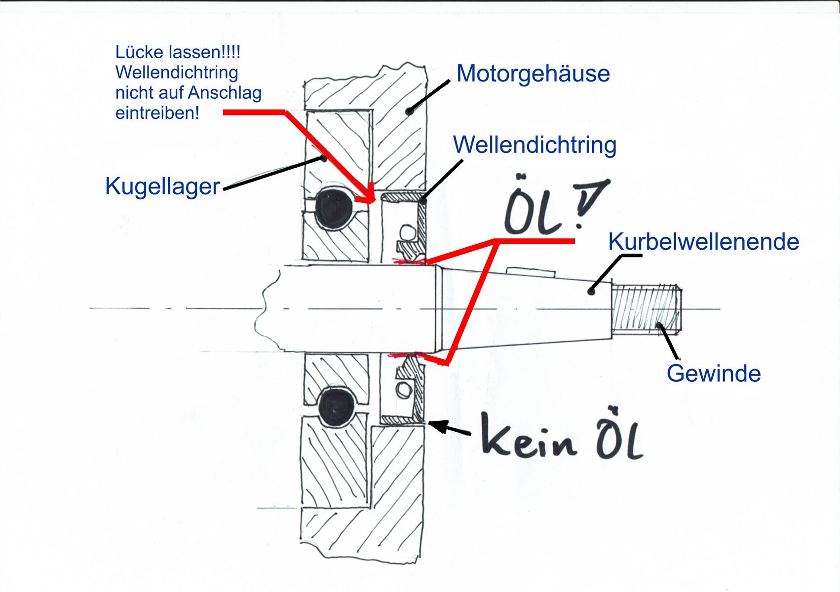

  • Deine Prozedur...hm, wer hat dir das erzählt?
    Was du gemacht hast (du erlaubst mir ein ehrliches Wort?) ist kompletter Bockmist.
    1. Alten Ring vorsichtig heraushebeln, ohne irgendwas zu beschädigen. Mit Übung geht das.
    2. Alles mit Bremsenreiniger entfetten und knockentrocken und pieksaubersauber machen.
    3. Besonders die Außenseite des Wellendichtrings und der Paßsitz des Rings im Gehäuse müssen pikobello trocken und fettfrei sein.
    4. es wird vorsichtig ein Hauch Motoröl auf die innere Lauffläche/Dichtlippe des Rings aufgebracht.
    4a. Es wird vorsichtig ein Hauch Öl auf die Lauffläche der Kurbelwelle aufgebracht.
    6. NOCHMAL: KEIN ÖL und schon GAR KEIN FETT auf den Paßsitz des Gehäuses oder die Paßfläche des Rings.
    7. Der Ring wird mit Hilfe eines passenden Stückes Rohr oder eines hohlen Treibdorns in den Paßsitz gepresst, mit sanften Schlägen eines Schonhammers z.B.
    8. fertig.
    Aha, jetzt willst du einen Standard ASS. Vorher würde ich mir mal Gedanken machen, warum da ein Membran ASS drauf ist.
    Für den Fall nämlich, daß er schon drauf war, kann man annehmen, daß der Motor eine defekte Vorverdichterplatte hat.
    -> Um den Motor dann wieder zum funktionieren zu bringen, klatscht man darum einen Membran-ASS dran.
    Nun: Ist der Grund für den Membran ASS eine kaputte Vorverdichterplatte, kannst du den Standard ASS gar nicht gebrauchen.
    Und: Zum Polini Membran ASS gehört auch die Polini-eigene Aluhülse. Nicht die normale Hülse für den Drehschieber-ASS:

  • Du sammelst also Informationen...aha.
    Irgendwie erwartest du wohl, daß man dir hier Schritt für Schritt Anleitungen postet und dabei in die Kristallkugel schaut, welches Detail du nun schon weißt und welches nicht?
    Und Chup4 hat gewiß nicht die Zeit, für dich den persönlichen 24h ereichbaren Sonderwunschberater zu machen.
    SO, aber nun zurück zum Thema und zur Zeichnung.
    Deine Ratgeber aus allen möglichen Ecken des Internets haben dir schon das richtige geraten, aber du hast es nicht verstanden und wie wild einfach alles eingefettet.
    Dort wo "Kein Öl" steht, muß es knochentrocken und entfettet sein.
    Das Öl an der Stelle dient dazu, daß die Dichtlippe des Wellendichtringes beim Einbau geschont und unbeschädigt auf die Lauffläche der Welle gleitet.
    Die Dichtringe sind nämlich genauer gesagt "Radial"-Wellendichtringe, und es tut ihnen nicht gut, wenn sie in axialer Richtung trocken rumgeschoben werden.
    Andererseits klemmen/haften sie im Gehäuse rein aufgrund der Tatsache, daß sie einen Tick größer sind als die Bohrung, in der sie sitzen... und aufgrund der Haftreibung zwischen Gummi und Aluminium (da darf kein Gleit-oder Trennmittel wie Fett dazwischen sein).
    Ach, und vorsorglich sei bemerkt: Auch auf den Kurbelwellenkonus darf weder Fett, Öl noch Kupferpaste.
    Das Polrad hält nämlich auch nur aufgrund der durch die Verschraubungskraft wirkende Adhäsion. Der kleine Keil überträgt nämlich keine Kräfte, er dient nur der Fixierung der Position (wegen dem Zündzeitpunkt).
    Capito?
