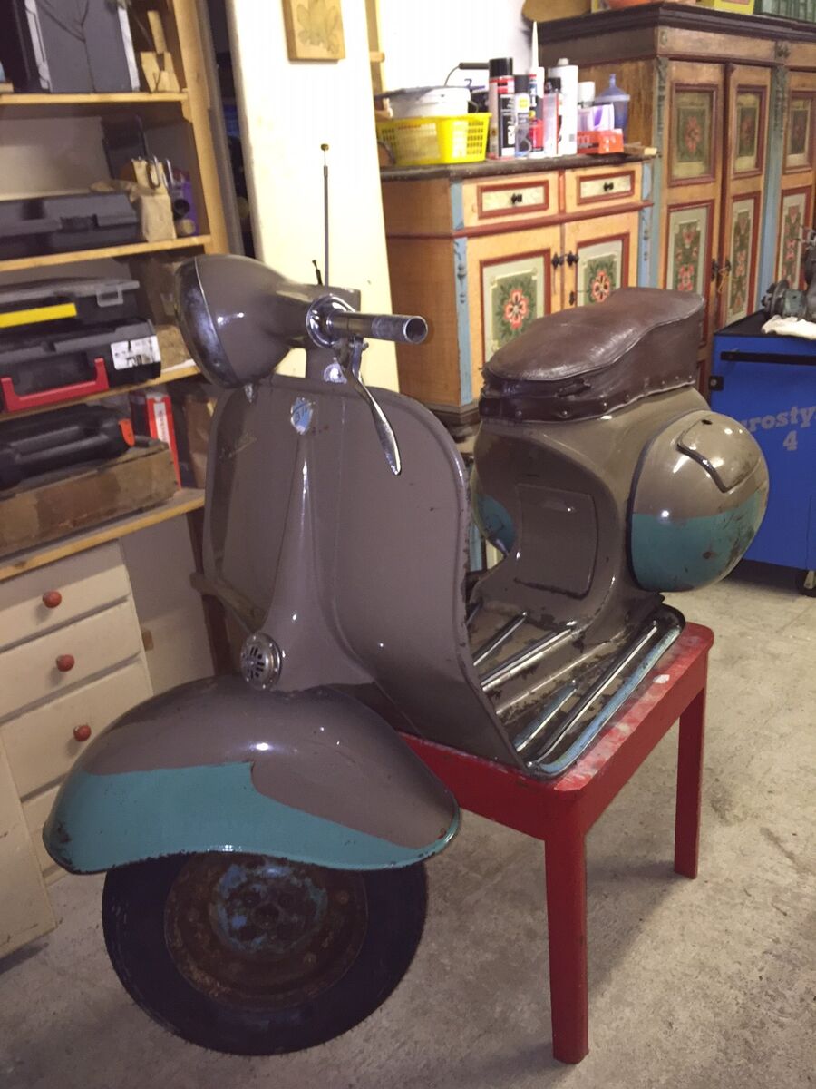

Ja, im punkto Schlackerigkeit gehört wirklich mal untersucht warum. Man kann bei einer Vjatka wirklich kurz am lenker rütteln und die Schwingung fährt durch den Rahmen bis nach hinten raus. Wenn man das bei einer 1949 Piaggio oder einer Acma macht, dann ist das einfach nicht so !!! Anfangs dacht ich, dass es die großen Reifen, oder die Lager sind, aber jeder tauscht die Lager, in originale oder verbesserte, aber es bleibt immer das gleiche Schlackern.
Die Einzige Vjatka, ebi der das Schlackern fast weg ist, bzw die man richtig fahren kann ist die, wo ich den Rahmen nachträglich geschweißt habe.
Bitte macht mal alle einen Versuch, so habe ich es bei meiner Vjatka gesehen:
- Tank raus
- Einer lält das Rahmenende unter dem Rücvklicht fest, am besten gestützt auf einen Holzpflock
- der eine nimmt den Lenker und neigt die Vjatka nach links und rechts.
Bei diesen versuch sah ich, dass die hinteren Bleche der Vjatka NICHT mehr miteinader verbunden waren, bzw sich Risse auf taten. Ich vermute die Rahmen sind das Problem

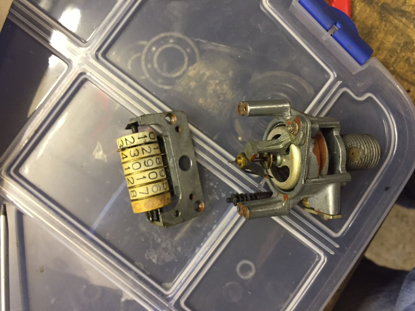

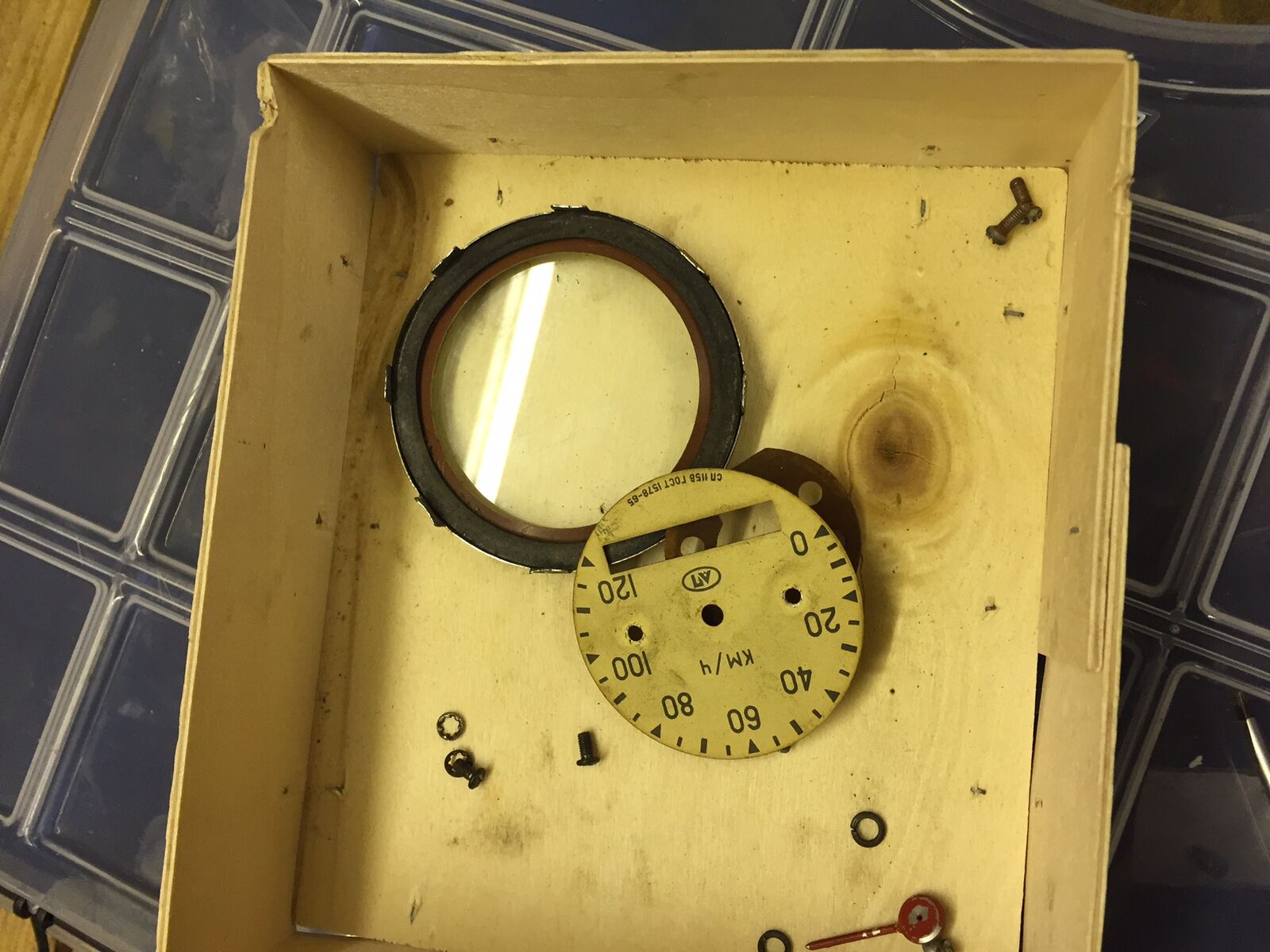

- Tacho...leider ist die Tachowellenaufnahme ausgeschlagen und ohne den Tacho komplett zu zerlegen, komme ich nicht ran. Gibt es einen Vespa Tacho der die gleiche Abmessung hat?
