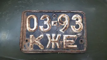

    Für diejenigen die sich für die alten Kennzeichen der UdSSr interessieren:
    Meins ist aus dem Regierungsbezirk Krasnodr am Schwarzen Meer.
    sowjetische/russische Kennzeichen
