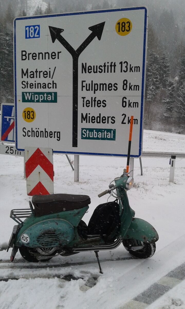

    • March 7, 2016 at 11:21
    • #974
    Letzte Woche in der Titoler Tundra....
