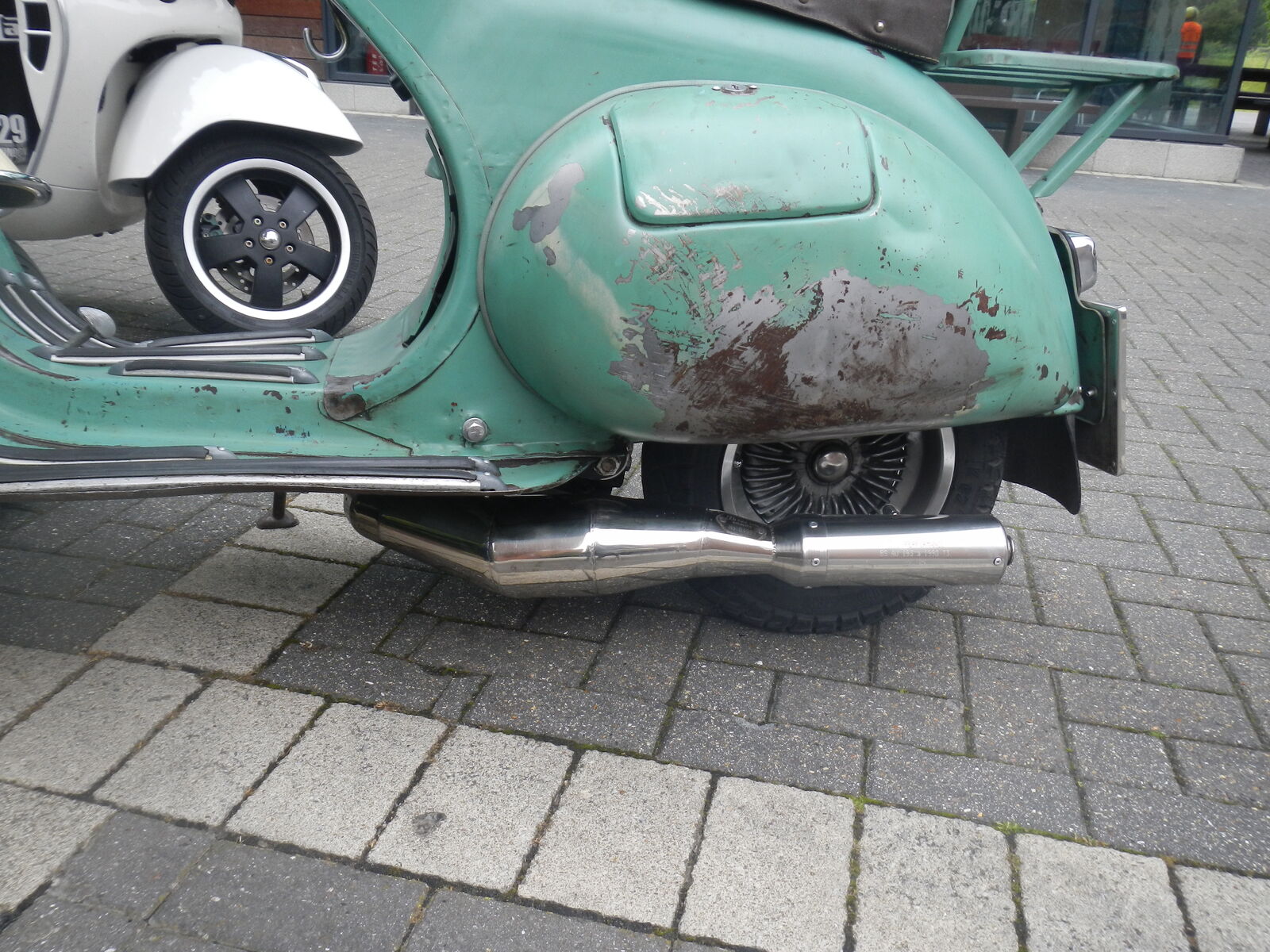

    • April 29, 2016 at 08:27
    • #1,068
    Wow, das scheint ein mega Projekt zu sein. Der letzte Satz trifft es sehr gut: "Größtmöglicher Einsatz für kleinstmögliches Ergebnis"
    Ich kann mir nicht vorstellen, das hier eine Verbessrung des Fahrverhaltens erzielt wird, nur weil vorne eine PX Gabellagerung verbaut ist. Ich würde hier einen Vjatka Rahmen sandstrahlen und mit Streben "verbessern" oder verstärken versuchen, unsichtbar, von innen alle Nähte nacharbeiten , Gute Lagerungen für Motor und Gabel verbauen, ruig auch eine PX Gabel, aber der Karakter der Vjatka sollte erhalten bleiben. Ich finde die 4x10 Zoll Räder einfach super !!! Mehr so in diese Richtung......Vorne PX Scheibenbremse, hinten guter Motor (am besten guter Vjatka Motor) aber auf 4x10 Zoll ! Der Rahmen ist doch so massiv, der muss doch stabil sein....

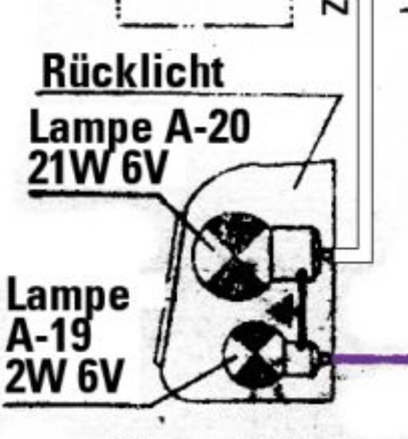

    • #1,075
    werde mir die Kupplung nochmal anschauen müssen. Habe derzeit drei wideframe Beläge und einen Vjatka Belag verbaut :whistling: funktioniert so nicht, da die Wideframe Beläge vermutlich zu dick sind. Versuche es jetzt ohne den Vjatka Belag. Hat jemand schon Erfahrung mit dieser Variante?
    die Alternative wäre die PX Kupplung (22Z, 108 Durchmesser)
    http://www.scooter-center.com/de/product/9020053/Kupplung+VESPA+Typ+6+Federn+108mm+PX80+PX125+PX150+3+Scheiben+22+Zaehne?meta=9020053*scd_ALL_de*s1988984986880*px%20kupplung%20108*10*10*1*40
    @il mechanico ist das die richtige? Wo gibt's die um 49,- wie du schreibst?
    Wo bekomme ich den die unterne Birne auf dem Bild? Kennt jemand eine alternative Fassung für hinten. Vorne probiere ich ein Fassung von der Rally

    • May 13, 2016 at 10:19
    • #1,078
    Hallo Schöpfm!
    Lampe 2W 6V habe ich ganz einfach beim Bosch Dienst geholt, war gar kein ding. Wenn du keine 6V bekommst, dann nimm die 12 V, tuts auch....
    CIF Kupplung ist schon die richtige. Hier schwanken die Preise immer recht stark. Ich habe zuletzt vor einem Jahr bei Stoffis um 49.- gekauft.
