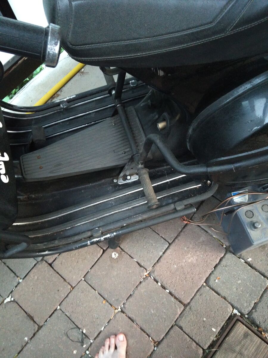

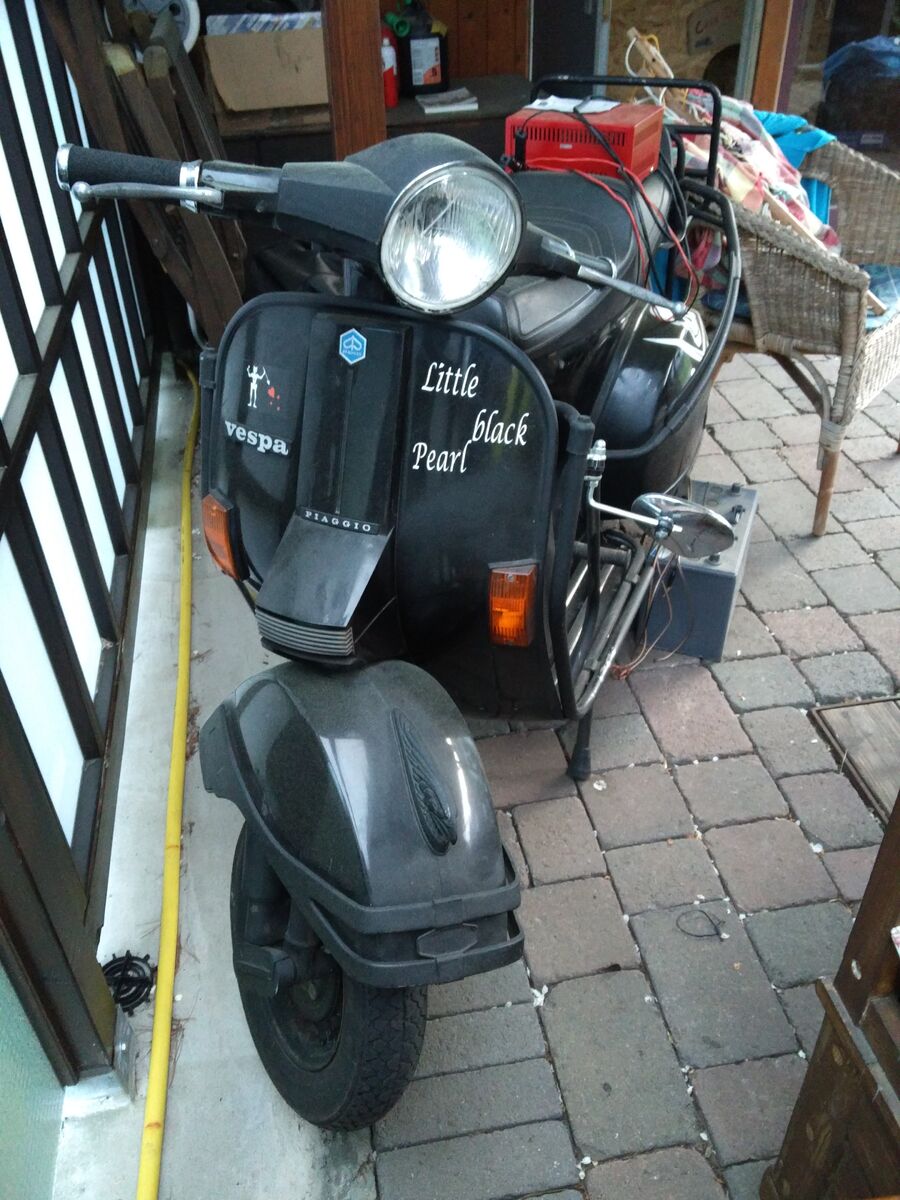

    Die Bilder die ich vergessen hatte nach zu reichen...
    Sind nicht die besten, da die eine schon verstaut und die andere ....
    Okay ich gebe zu ich war zu faul sie eben nach vorne zu holen :)
    Also hier der 200er Rahmen der auch mit Papieren demnächst verscherbelt werden würde ...
    Und hier die Lusso die wir aufbauen (mal sehen was optisch noch gemacht werden wird)
