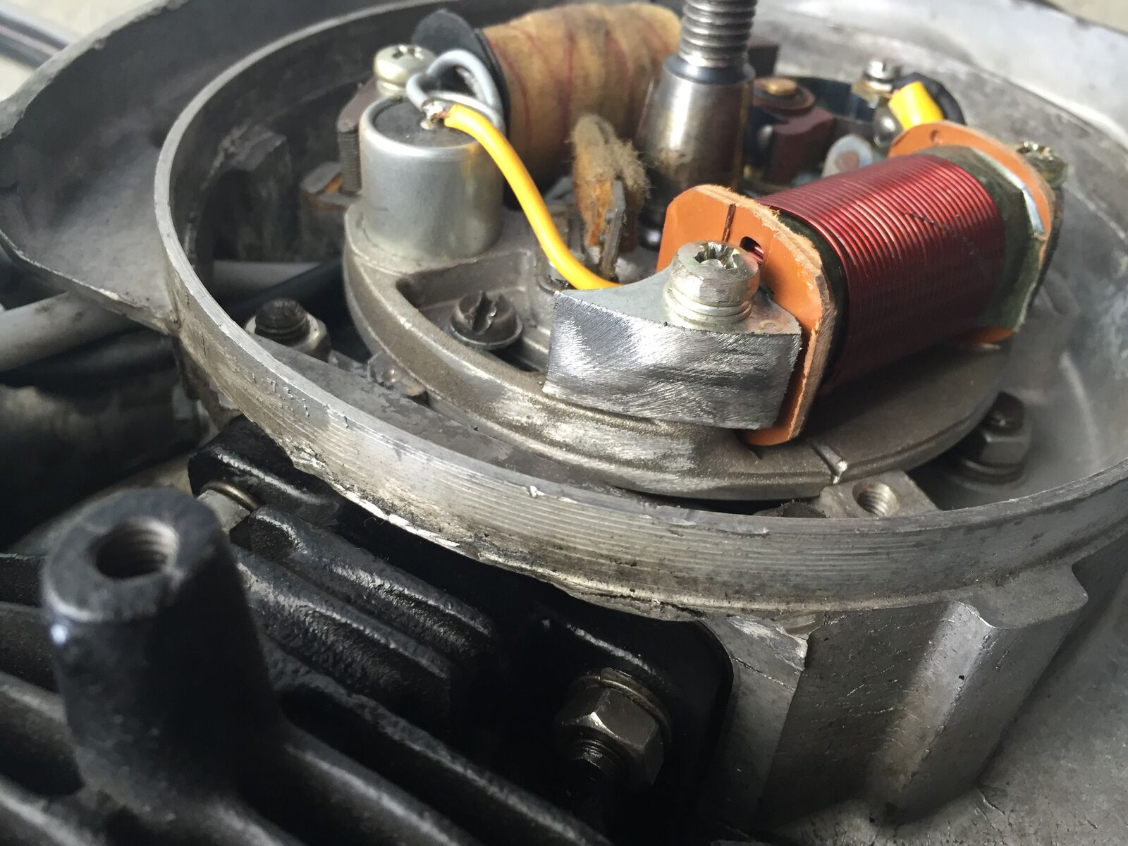

Habe zuerst das Polens abgenommen. Zündkontakt ausgetauscht aber dann ging nichts mehr (den hatte ich beim Kauf mitbekommen, ggf. Ist der defekt) hab dann wieder den anderen rein. Dann springt sie auch wieder an aber sauft gleich wieder ab und springt schwer wieder an.
Habe einen neuen Zündkontakt und Kondensator bestellt, sollte die Tage kommen. Was ich auch nicht verstehe, dass vom Kondensator zur Spule ein graues Kabel angelötet wurde. Bei dem Kondensator wo ich bestellt habe ist nur das gelbe Kabel. Was kann das graue Kabel sein?

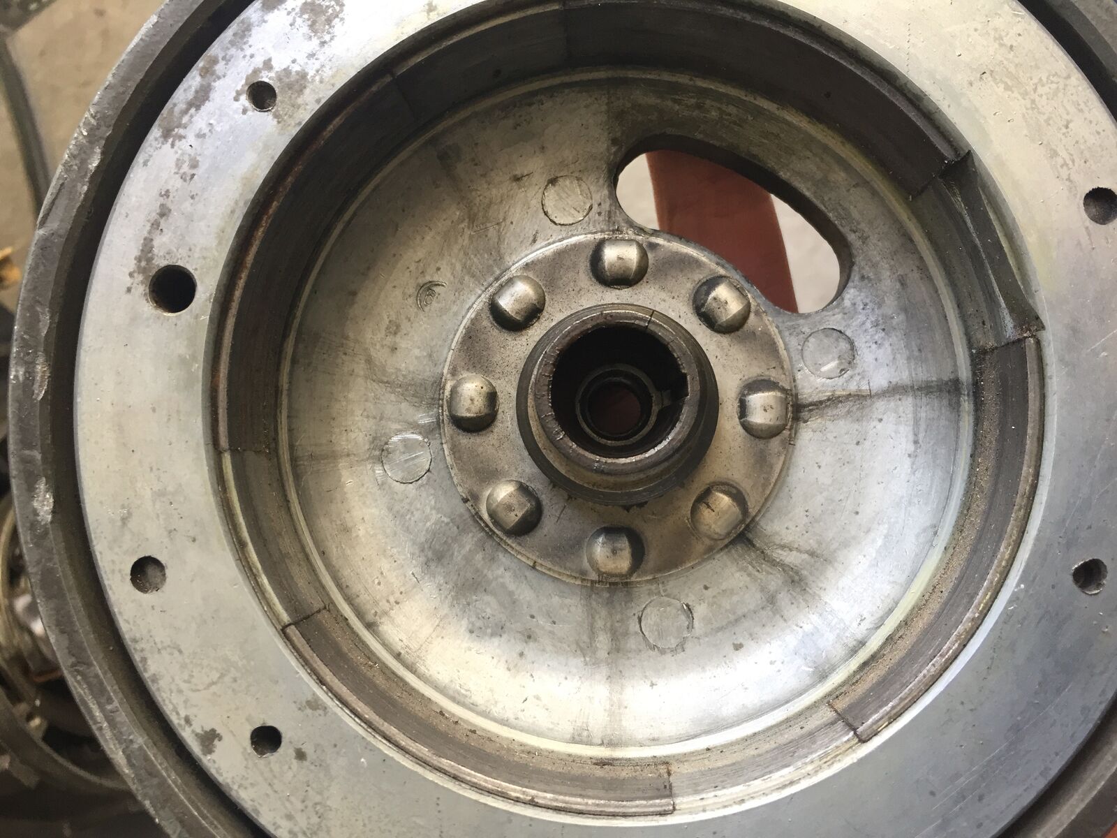

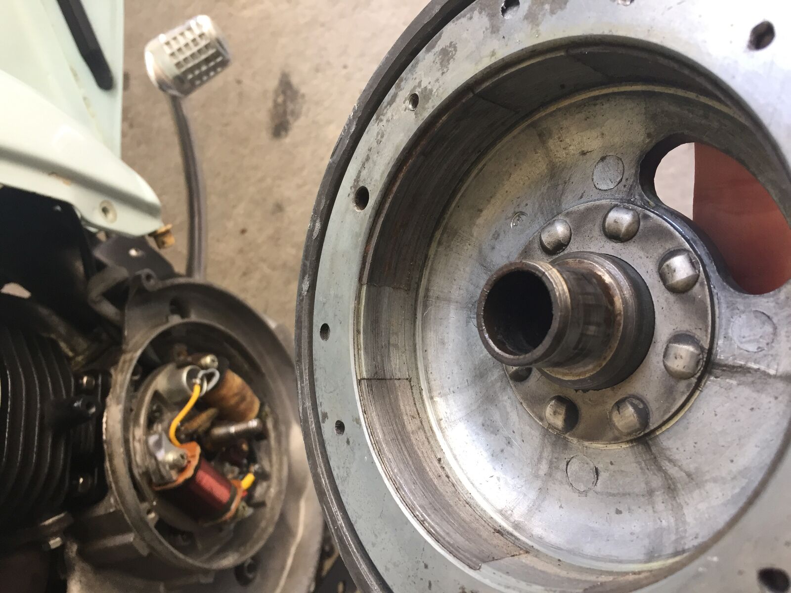

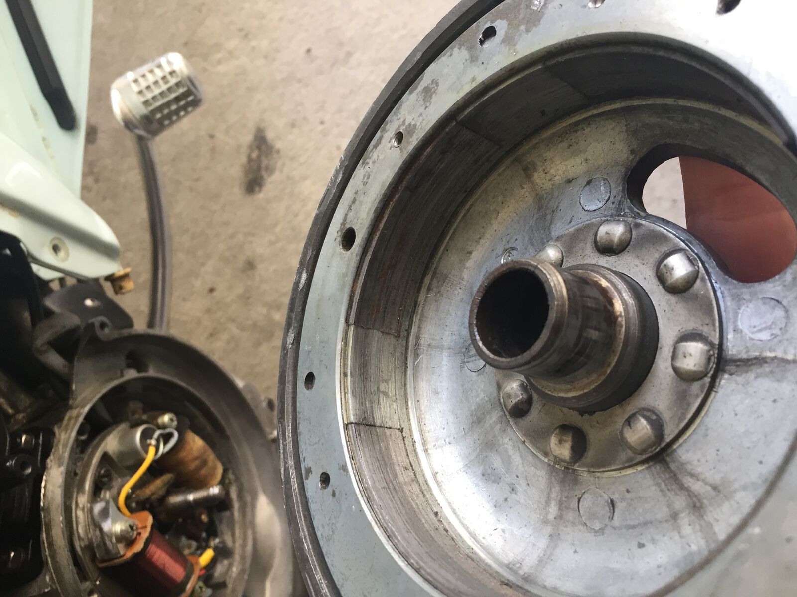

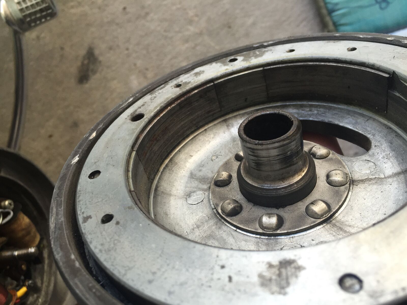

Als das Polrad unten war ist mir aufgefallen, dass die obere Fläche auf welcher das Polrad läuft etwas angeschliffen ist. Wahrscheinlich läuft das Rad nicht 100% mittig. Des Zündholzschachtel habe ich auf Ca. 0,4mm eingestellt.

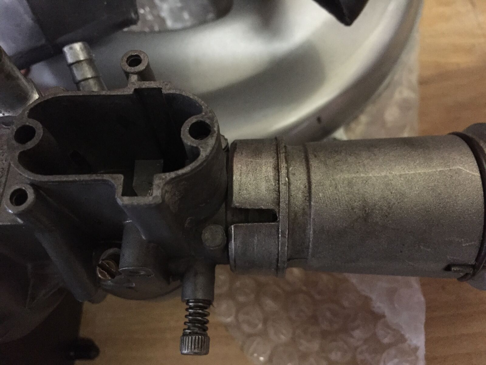

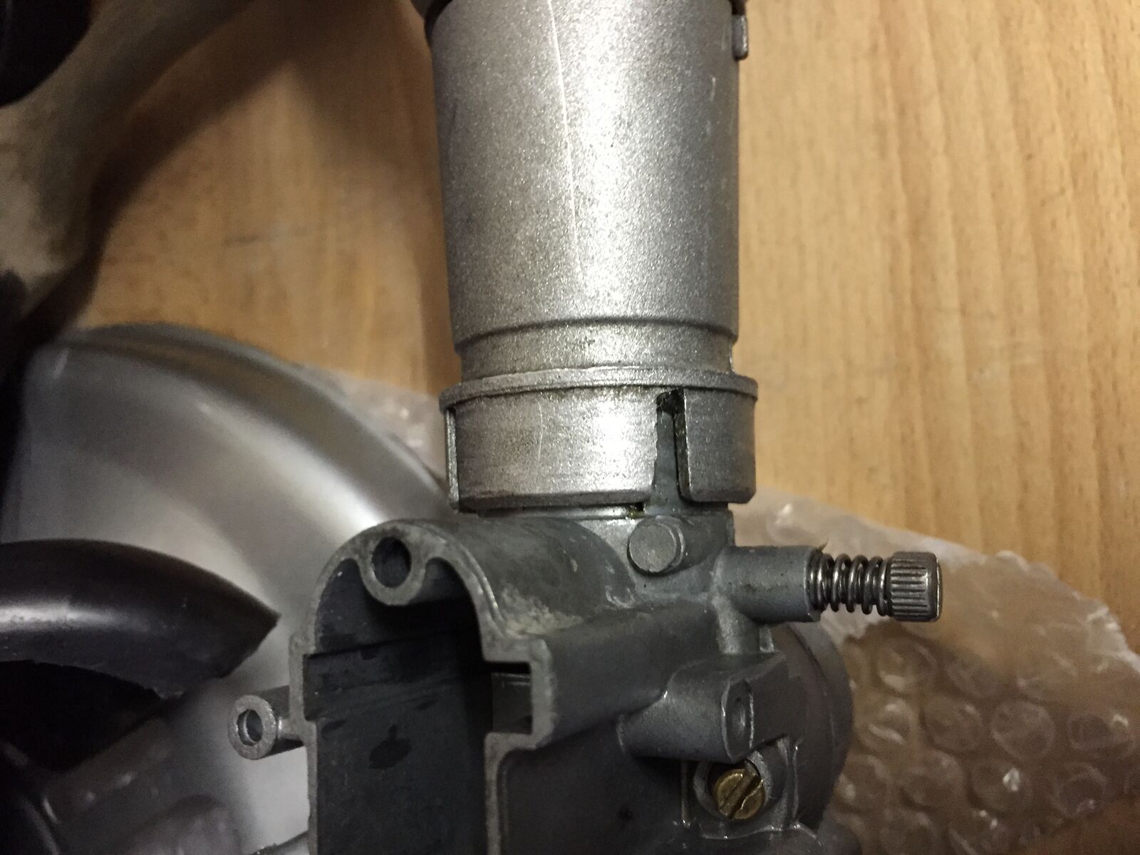

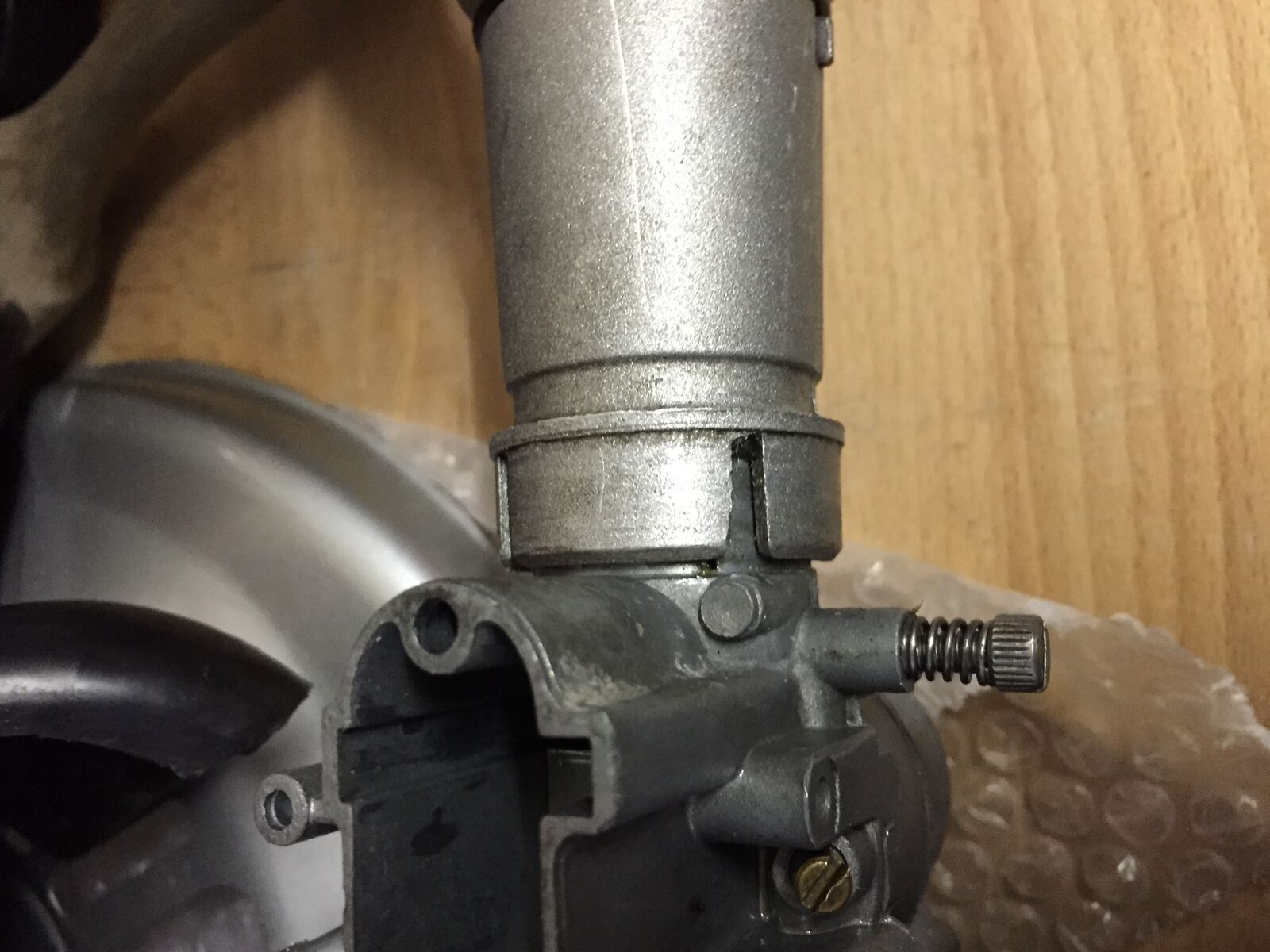

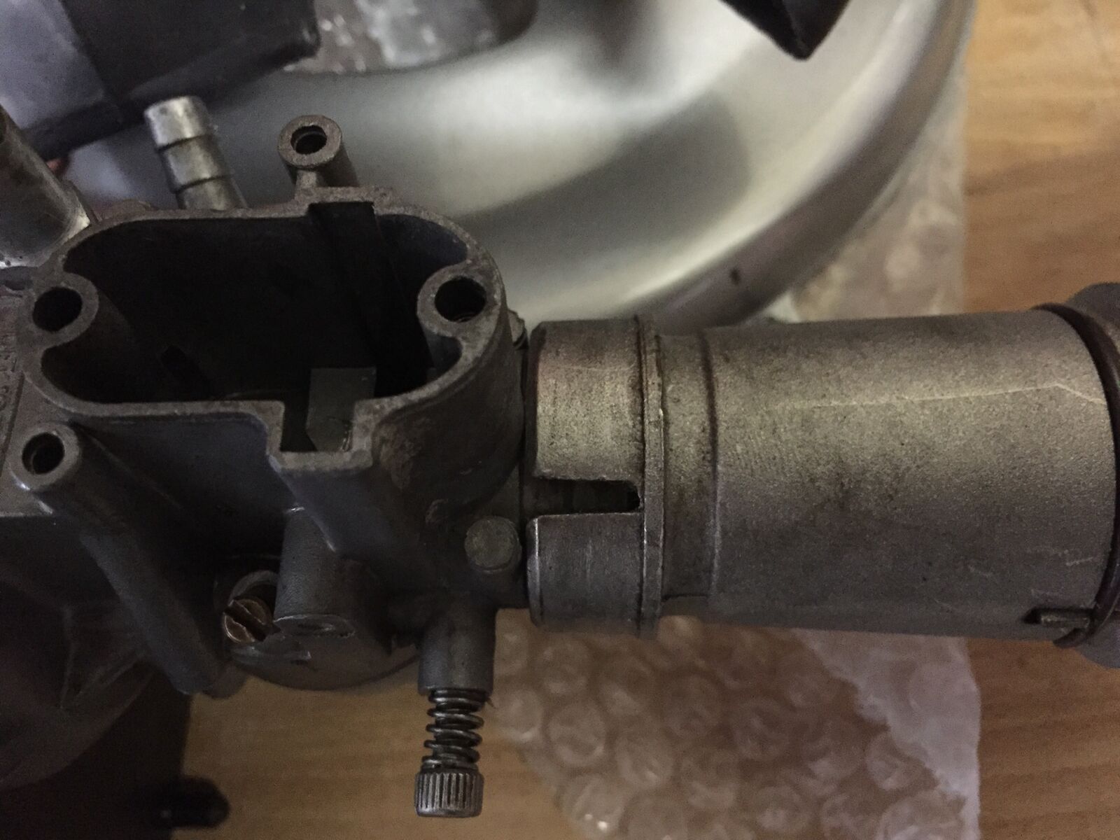

Habe dann den Tank raus um zu schauen ob der benzinhahn richtig funktioniert. Wenn der Hahn nach oben zeigt läuft Benzin raus und auf R auch. Also soweit ok. Dann denn Vergaser raus..nochmals Schwimmer und Düsen geprüft. Alles ok

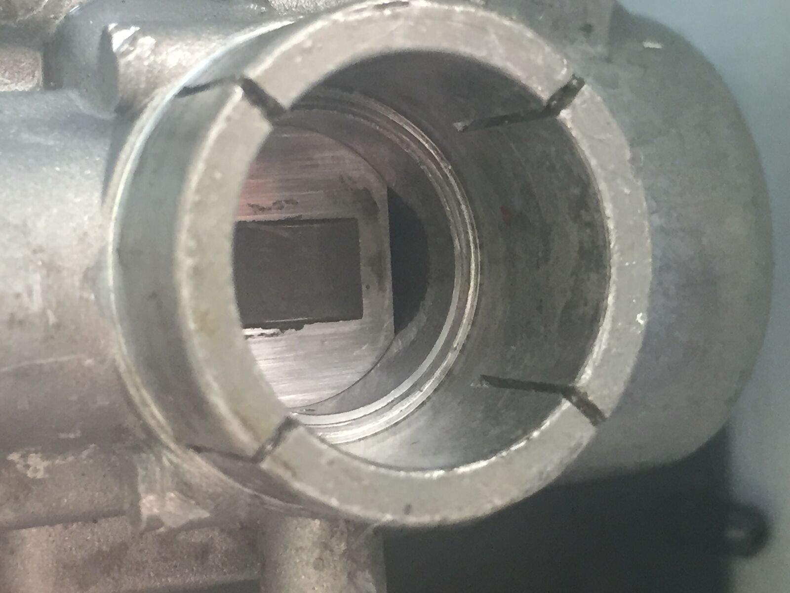

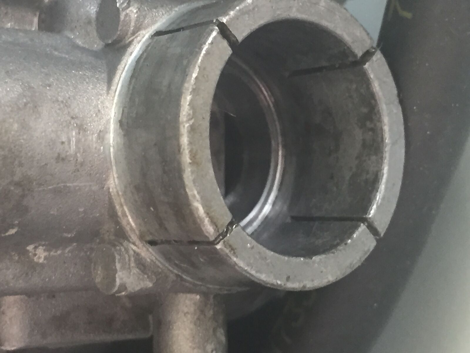

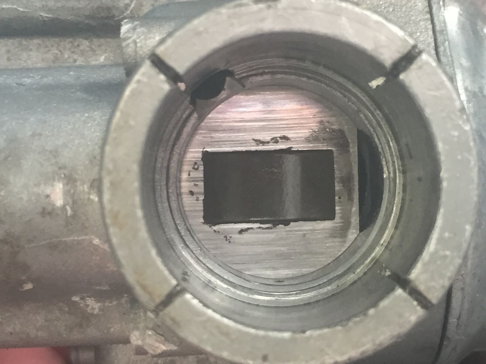

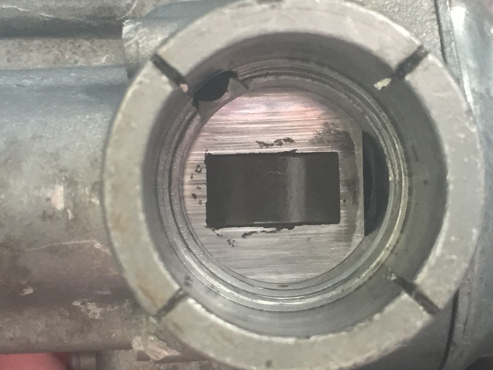

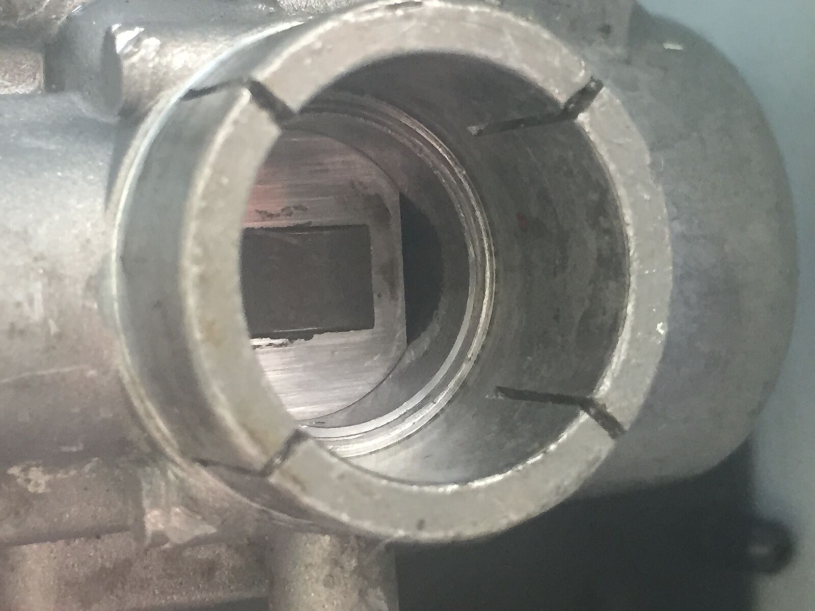

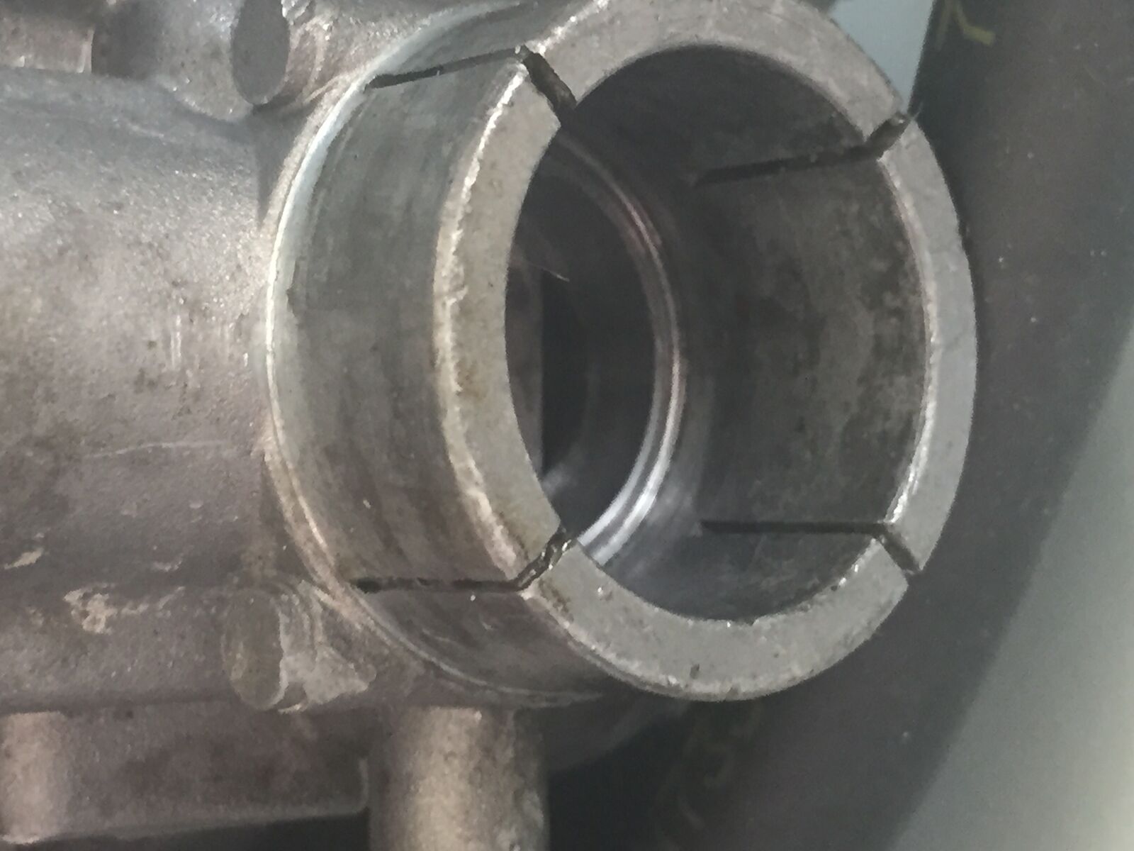

Dann den ansaugstutzen raus. Ich habe da keine Filzring gefunden. Da ist keiner, wo muss der sein? Wenn die vespa aber davor problemlos lief dann kann der Filzeing sich doch nicht in Luft aufgelöst haben, oder?
So viele Fragen, hoffe ihr könnt mir helfen.
