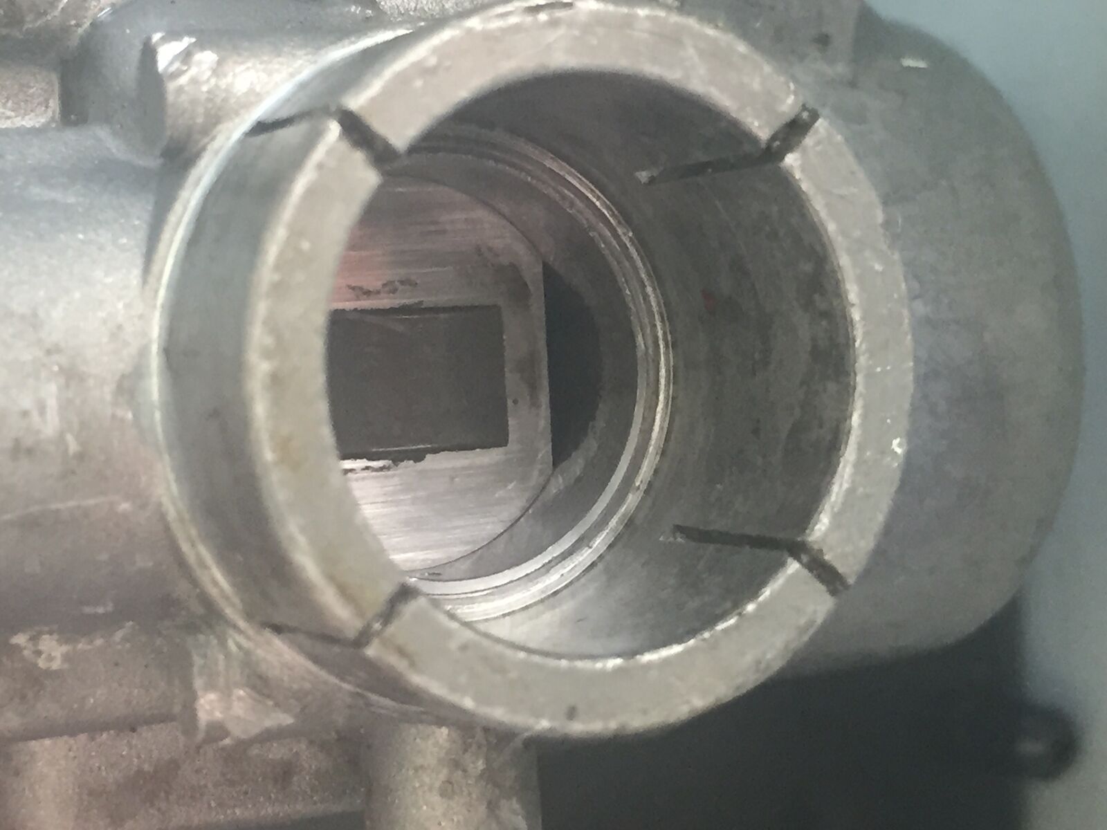

    So habe den vergaser jetzt wieder runtergenommen. Ich habe Bilder vom Vergaseranschluss gemacht. Könnt ihr mir sagen ob da der O-Ring reinkommt?

    • June 4, 2016 at 20:48
    Also ich würde sagen da muss ein filzring rein!

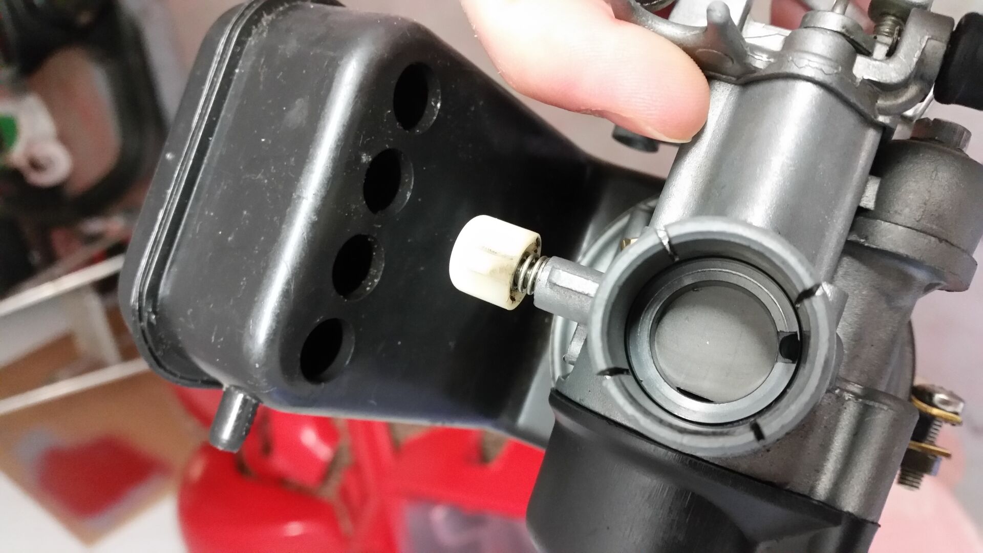

    • June 4, 2016 at 20:56
    Zitat von rassmo
    In dem geschlitzten Teil der auf den ASS gesteckt wird ist in dem kleinen Teil ohne Schlitze eine umlaufende Nut in die der O-Ring gelegt wird. Also schau in den den Vergaser, als ob du der ASS wärst, und wenn du dann eine Rille siehst gehört dort ein O-Ring rein. Ansonsten ein Filzring, wobei allerdings der Vergaser ganz aufgeschoben werden sollte. Wenn das nicht geht ist event. der ASS zu kurz.
    Sei der ASS :thumbup: gut erklärt

    • June 4, 2016 at 21:44
    war mal schnell der ASS bei meinem 16.15F (mit o-Ring ) hoffe konnte damit helfen!

    • June 4, 2016 at 21:53
    Mir ist noch immer nicht so ganz klar ob ich einen vergaset habe wo ein o-Ring rein muss . Ich weiß nur dass mir die vespa mit und ohne filzeing ständig hochdreht und von allein beim fahren Gas gibt.

    • June 4, 2016 at 23:50
    Keine Nut, kein O-Ring. Also schau mal ob event. doch ein alter Filzring drin ist. Ansonsten steck dem Vergaser mal auf den ASS. Er muß soweit drauf gehen das der ASS die Einschnitte deutlich abdeckt. Eigentlich sollte er sogar bis hinten am Vergaser gehen.

    • June 5, 2016 at 13:19
    Kleine Frage zwischendurch: den Klemmanschluss am Vergaser ( mit ´ner langen 8mm Schraube zu befestigen ) hast Du verbaut ?
    Und: Dein abgebildeter Vergaser wird mit einem Filzring abgedichtet.

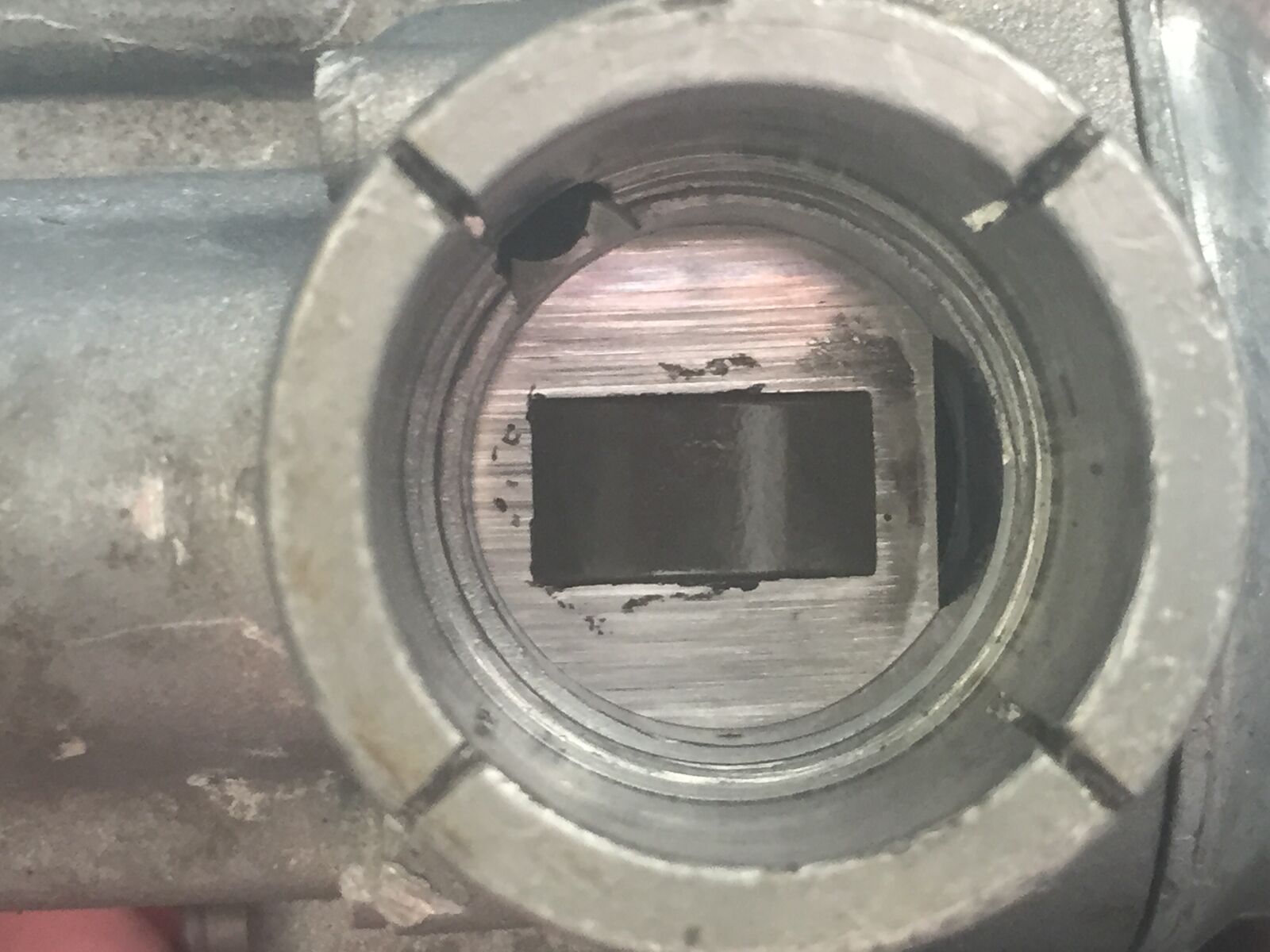

    • June 5, 2016 at 14:02
    Ja klar die Schelle ist dran. Hab die sogar schon ersetzt da ich so fest gedreht hatte um das dicht zu bekommen, dass sogar die Schraube gebrochen ist.
    Anbei Bilder mit und ohne Filzring. Ohne filzring passt es bis Anschlag. Mit filzring bleibt mindestens ein 2mm spalt und man sieht die Öffnung wo er zieht.
    Der vergaser war vor dem Ausbau und bevor ich den Zylinder getäuscht habe auch ohne Filzring verbaut und hat nie ein falschluftproblem gehabt.

    • June 5, 2016 at 18:28
    Hast Du dafür den Motor ausgebaut, oder sind das jetzt " Vergleichsbilder " ?
