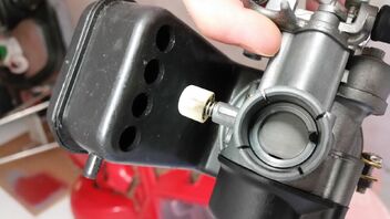

    Wie sieht denn diese Nut aus? Wie kann ich das gebau sehen ob da ein Filzring oder ein o-Ring hin muss?

    In dem geschlitzten Teil der auf den ASS gesteckt wird ist in dem kleinen Teil ohne Schlitze eine umlaufende Nut in die der O-Ring gelegt wird. Also schau in den den Vergaser, als ob du der ASS wärst, und wenn du dann eine Rille siehst gehört dort ein O-Ring rein. Ansonsten ein Filzring, wobei allerdings der Vergaser ganz aufgeschoben werden sollte. Wenn das nicht geht ist event. der ASS zu kurz.

    So habe den vergaser jetzt wieder runtergenommen. Ich habe Bilder vom Vergaseranschluss gemacht. Könnt ihr mir sagen ob da der O-Ring reinkommt?

    Also ich würde sagen da muss ein filzring rein!

    • June 4, 2016 at 20:56
    Sei der ASS :thumbup: gut erklärt

    Was sagen die anderen. Auch das kein o-Ring da reingehört?

    war mal schnell der ASS bei meinem 16.15F (mit o-Ring ) hoffe konnte damit helfen!

    Mir ist noch immer nicht so ganz klar ob ich einen vergaset habe wo ein o-Ring rein muss . Ich weiß nur dass mir die vespa mit und ohne filzeing ständig hochdreht und von allein beim fahren Gas gibt.

    Keine Nut, kein O-Ring. Also schau mal ob event. doch ein alter Filzring drin ist. Ansonsten steck dem Vergaser mal auf den ASS. Er muß soweit drauf gehen das der ASS die Einschnitte deutlich abdeckt. Eigentlich sollte er sogar bis hinten am Vergaser gehen.

    Kleine Frage zwischendurch: den Klemmanschluss am Vergaser ( mit ´ner langen 8mm Schraube zu befestigen ) hast Du verbaut ?
    Und: Dein abgebildeter Vergaser wird mit einem Filzring abgedichtet.

    Anbei Bilder mit und ohne Filzring. Ohne filzring passt es bis Anschlag. Mit filzring bleibt mindestens ein 2mm spalt und man sieht die Öffnung wo er zieht.
    Der vergaser war vor dem Ausbau und bevor ich den Zylinder getäuscht habe auch ohne Filzring verbaut und hat nie ein falschluftproblem gehabt.
