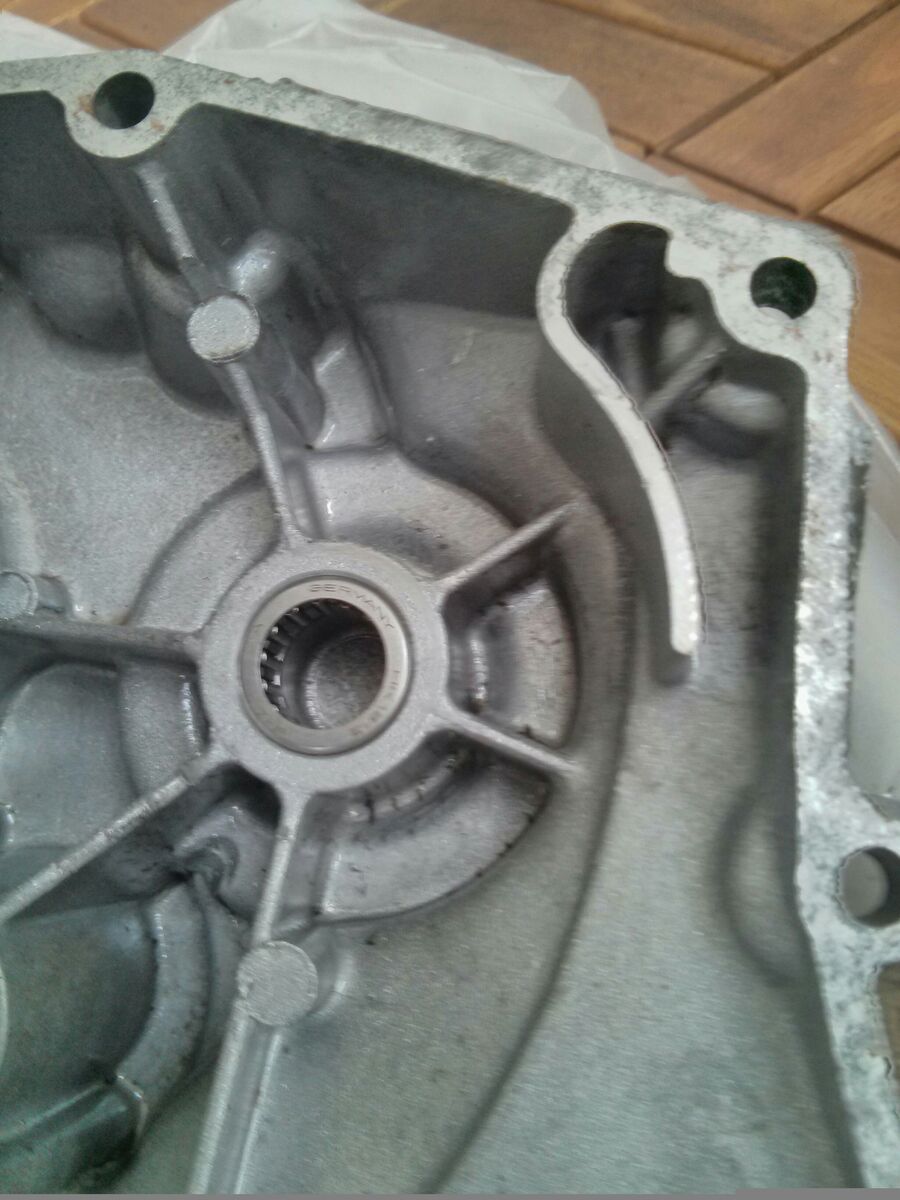

    • July 23, 2016 at 19:07
    sooo ich habe endlich den Grund für das schlagen gefunden!
    dieser Sprengring hat am Gehäusedeckel vom Getriebe geschlagen.

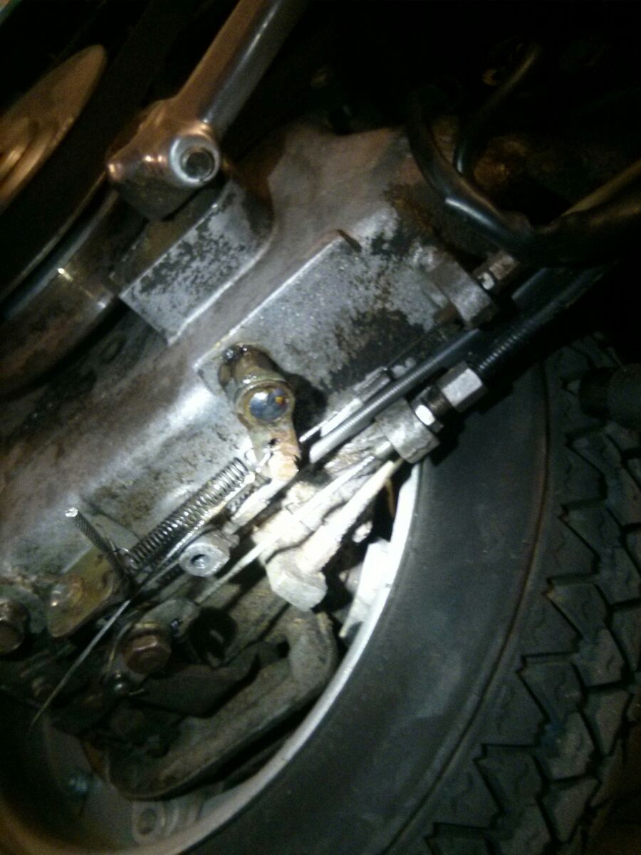

  • Hilfe bei der Bremse hinten
    • HerrAnders
    • July 21, 2016 at 19:15
    so sieht das bei mir aus.
    Habe das Foto gemacht bevor ich meinen Motor ausgebaut habe.
      • 118.61 kB
      • 267
