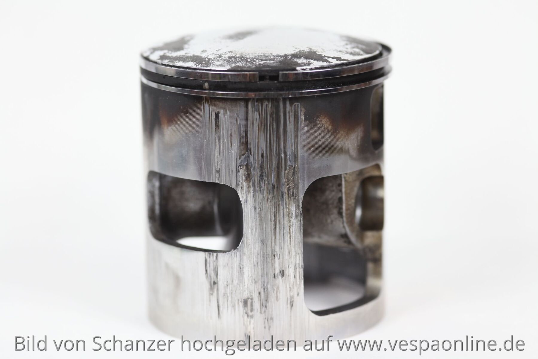

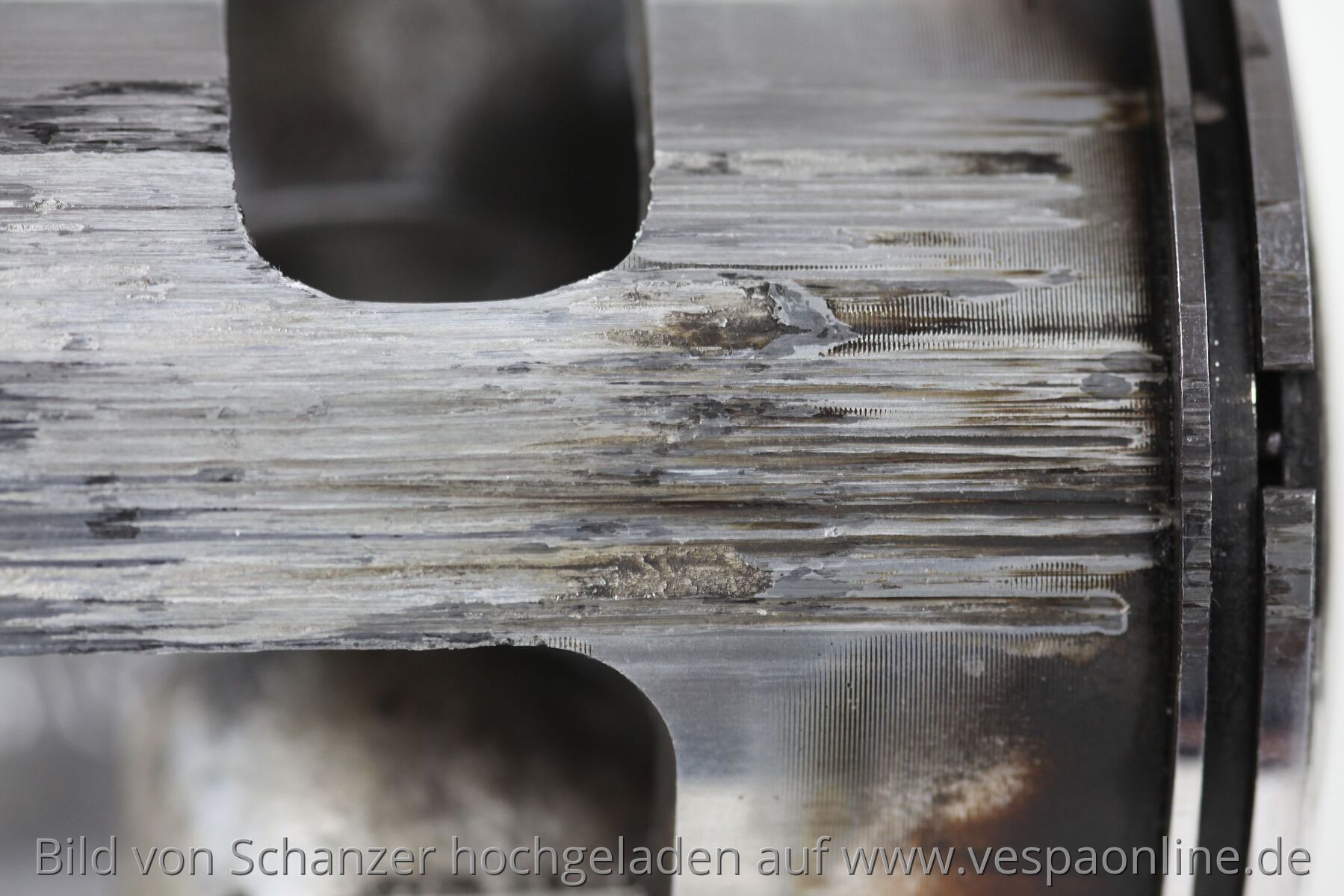

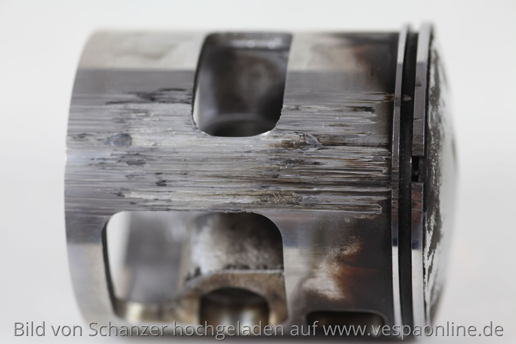

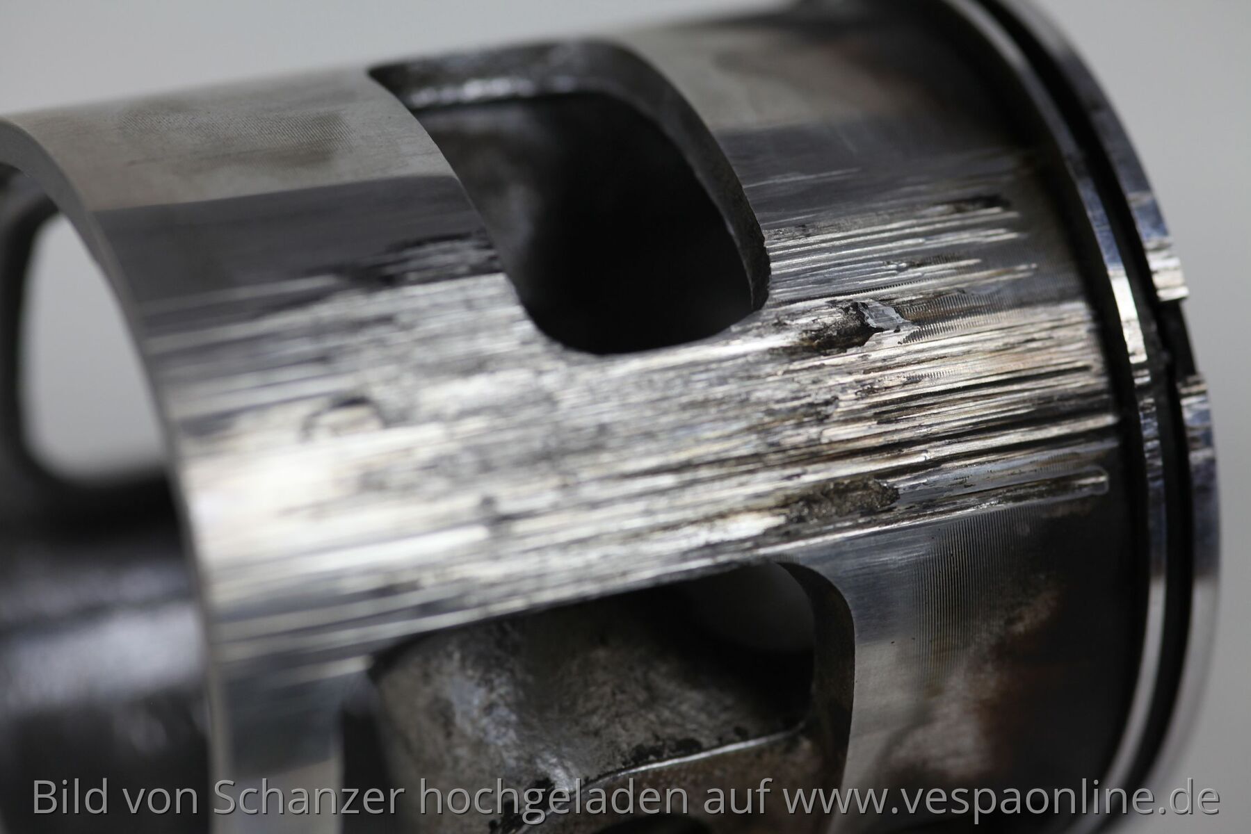

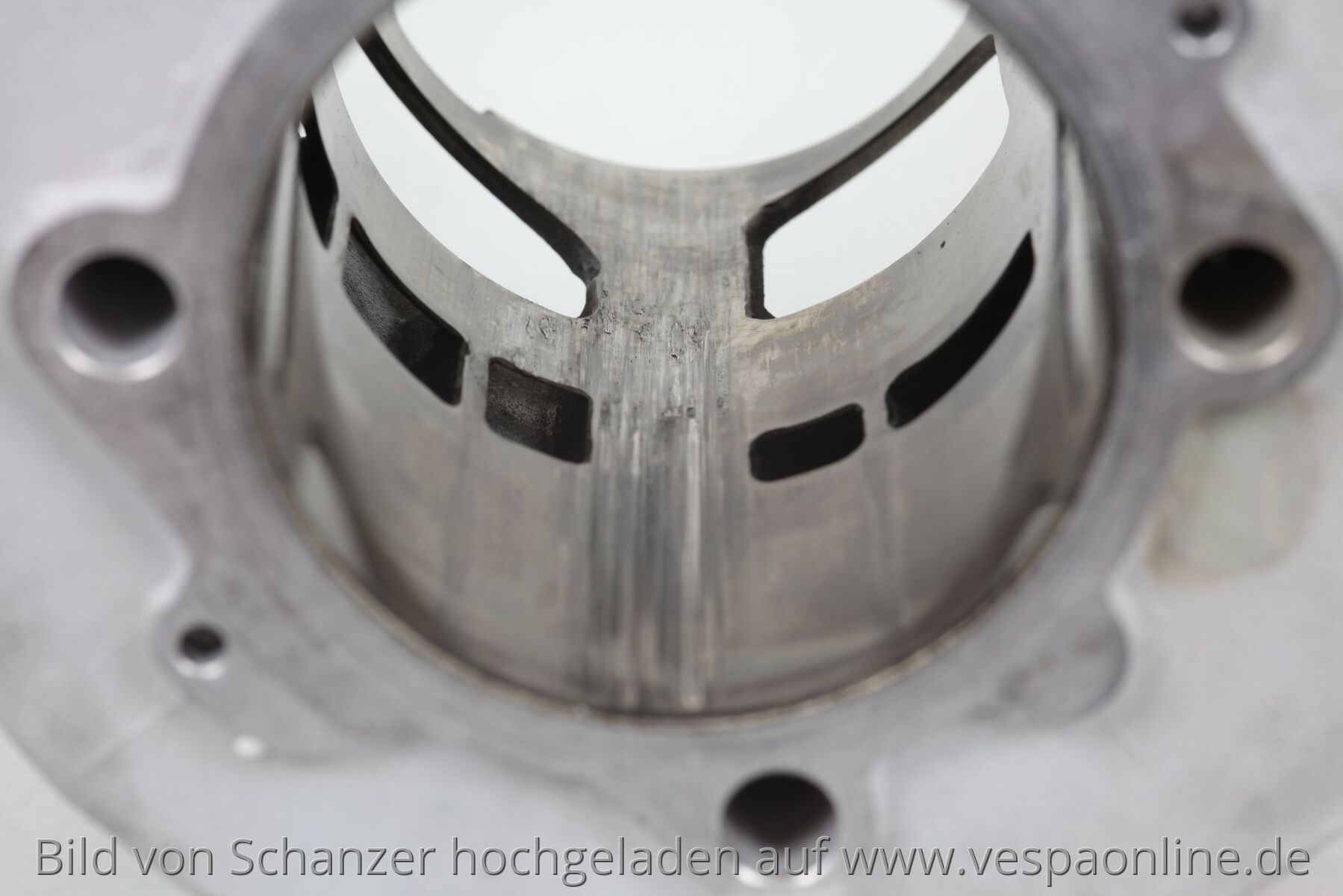

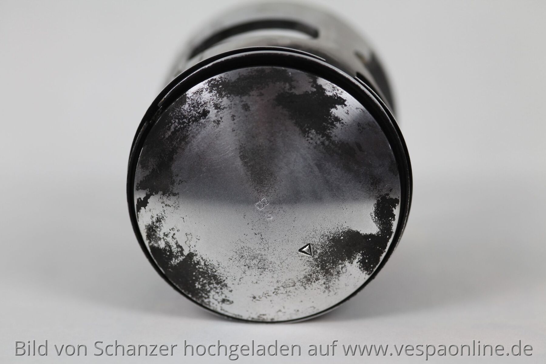

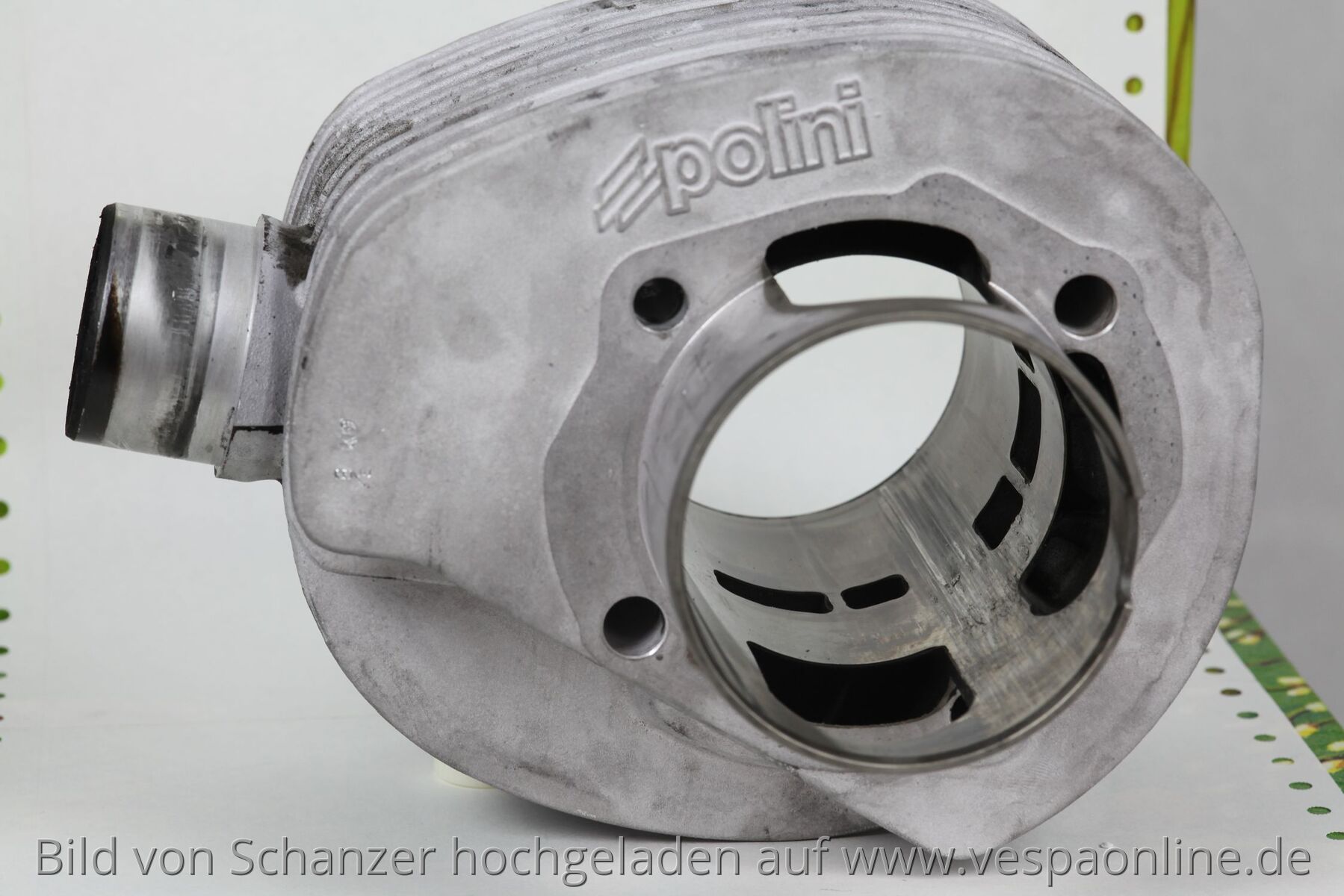

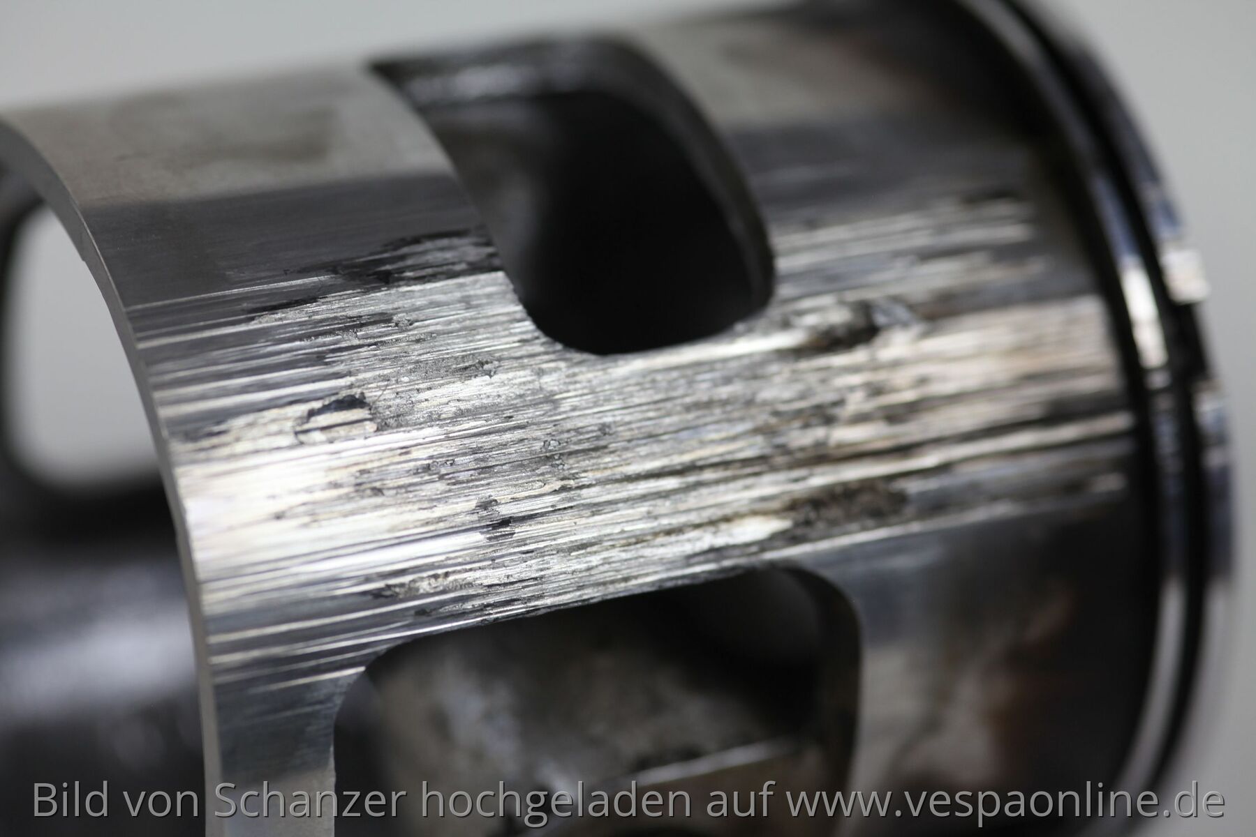

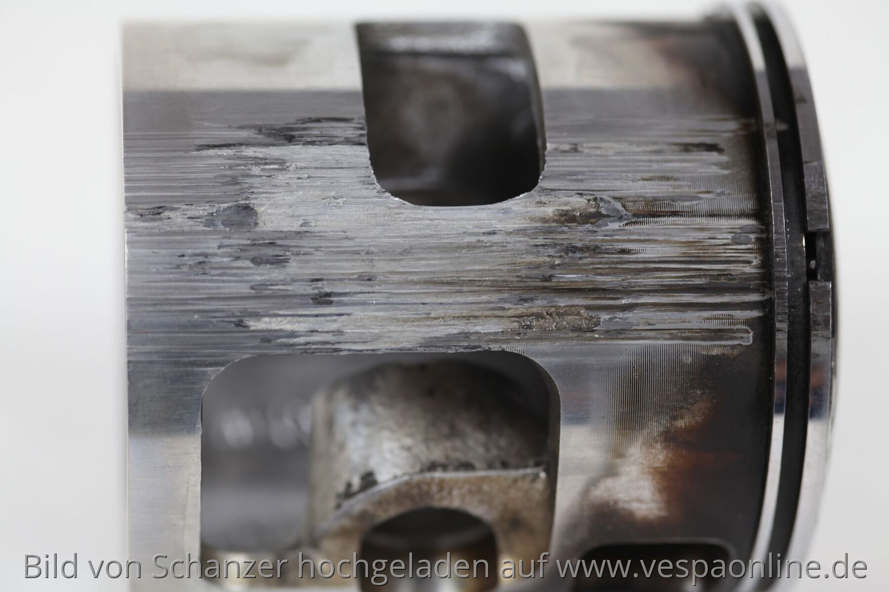

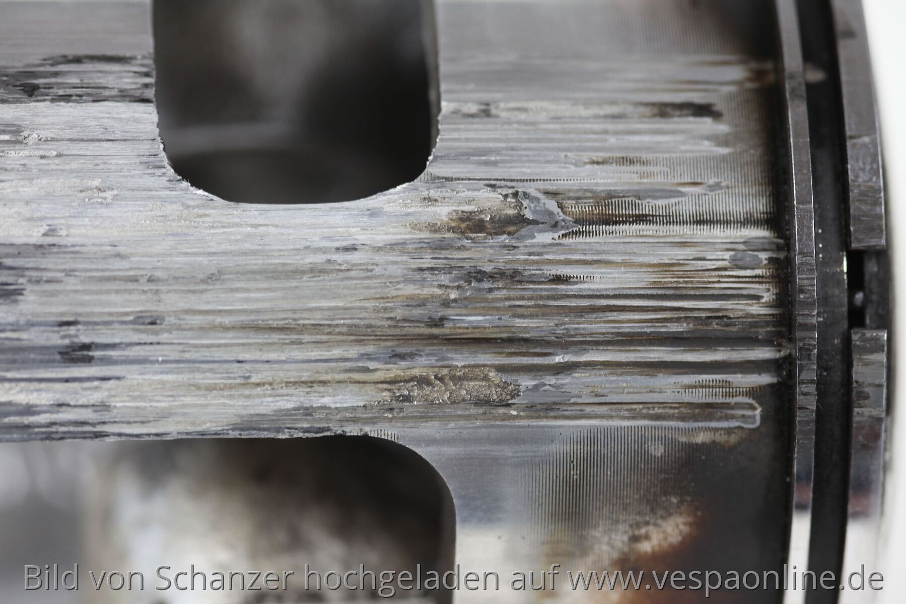

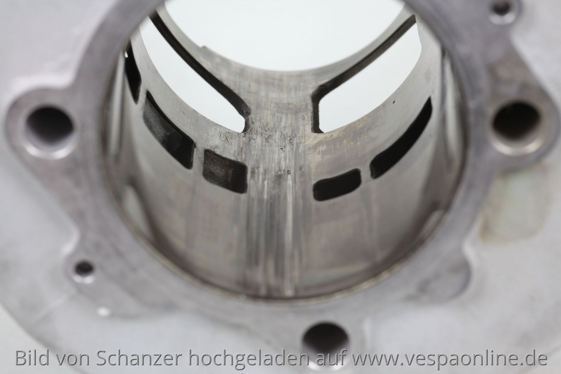

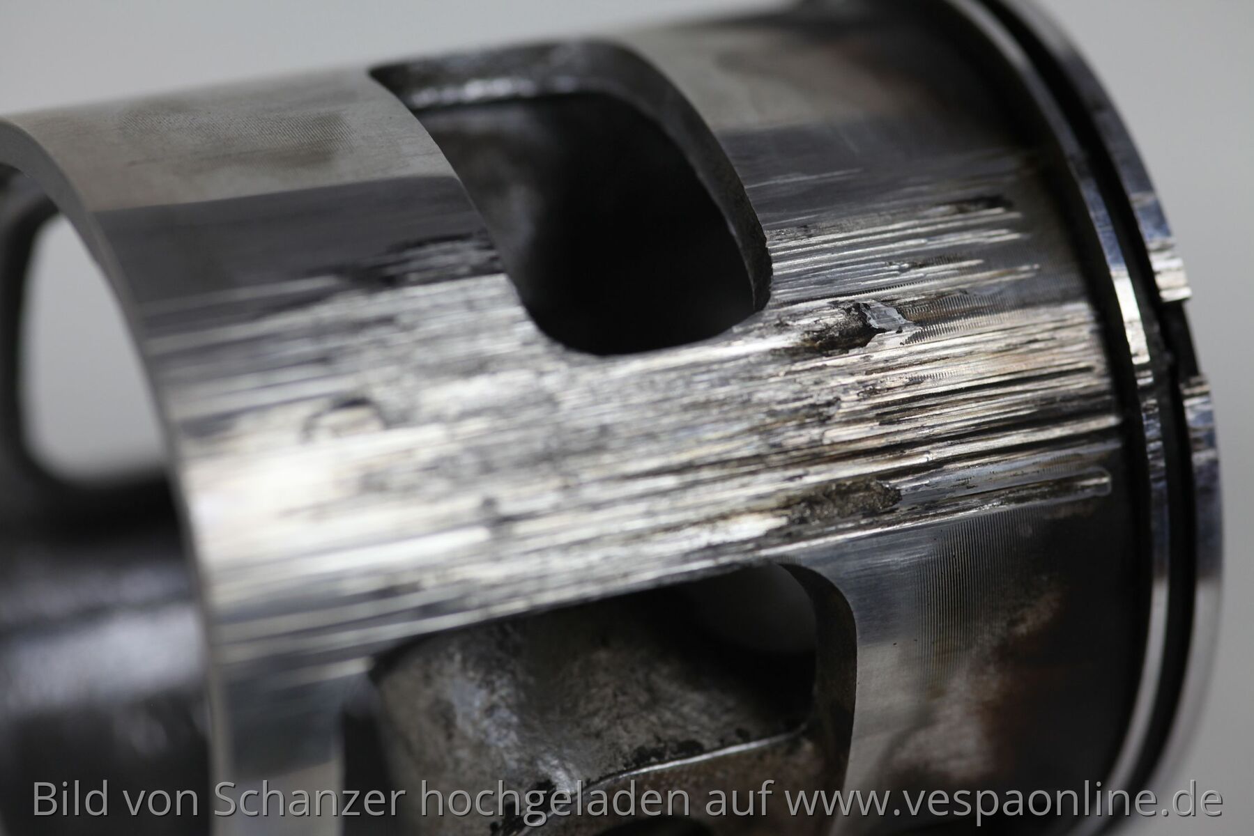

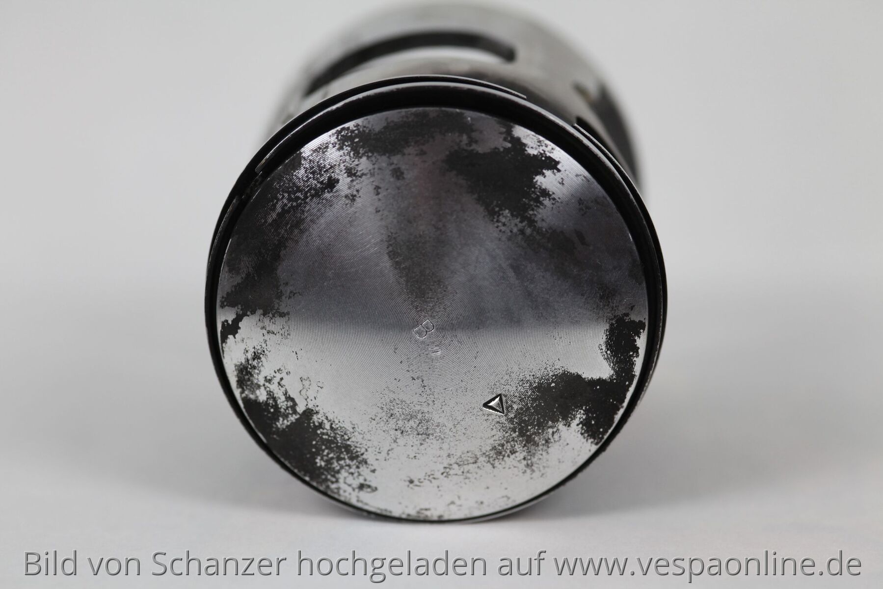

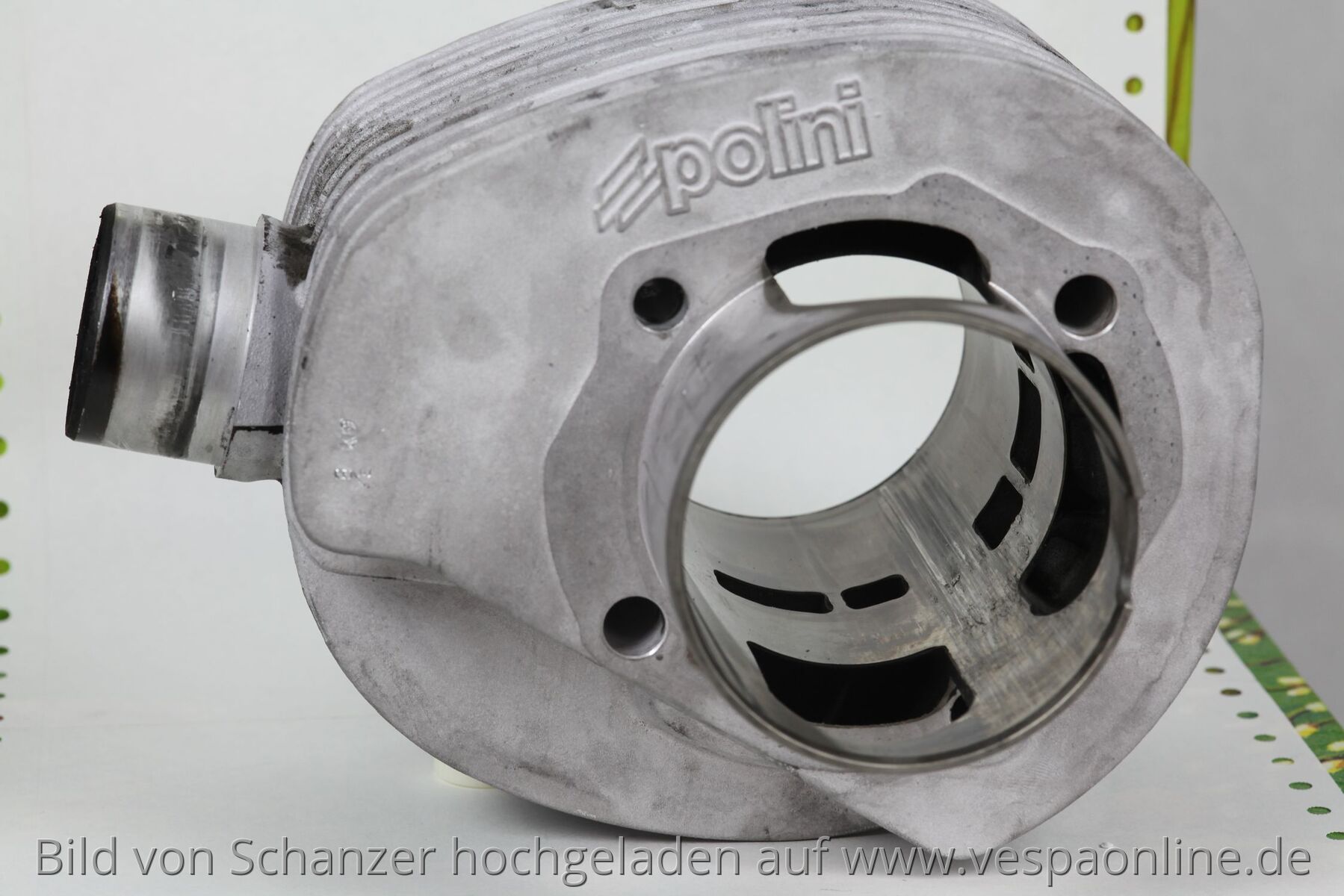

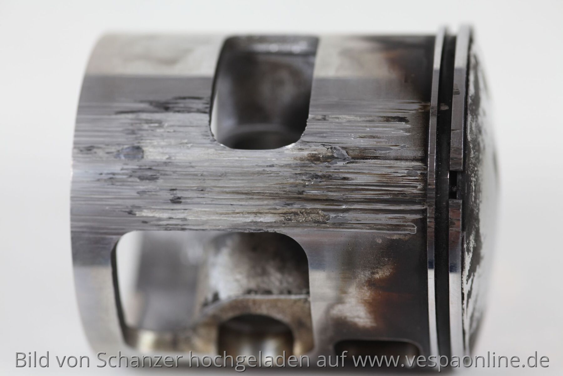

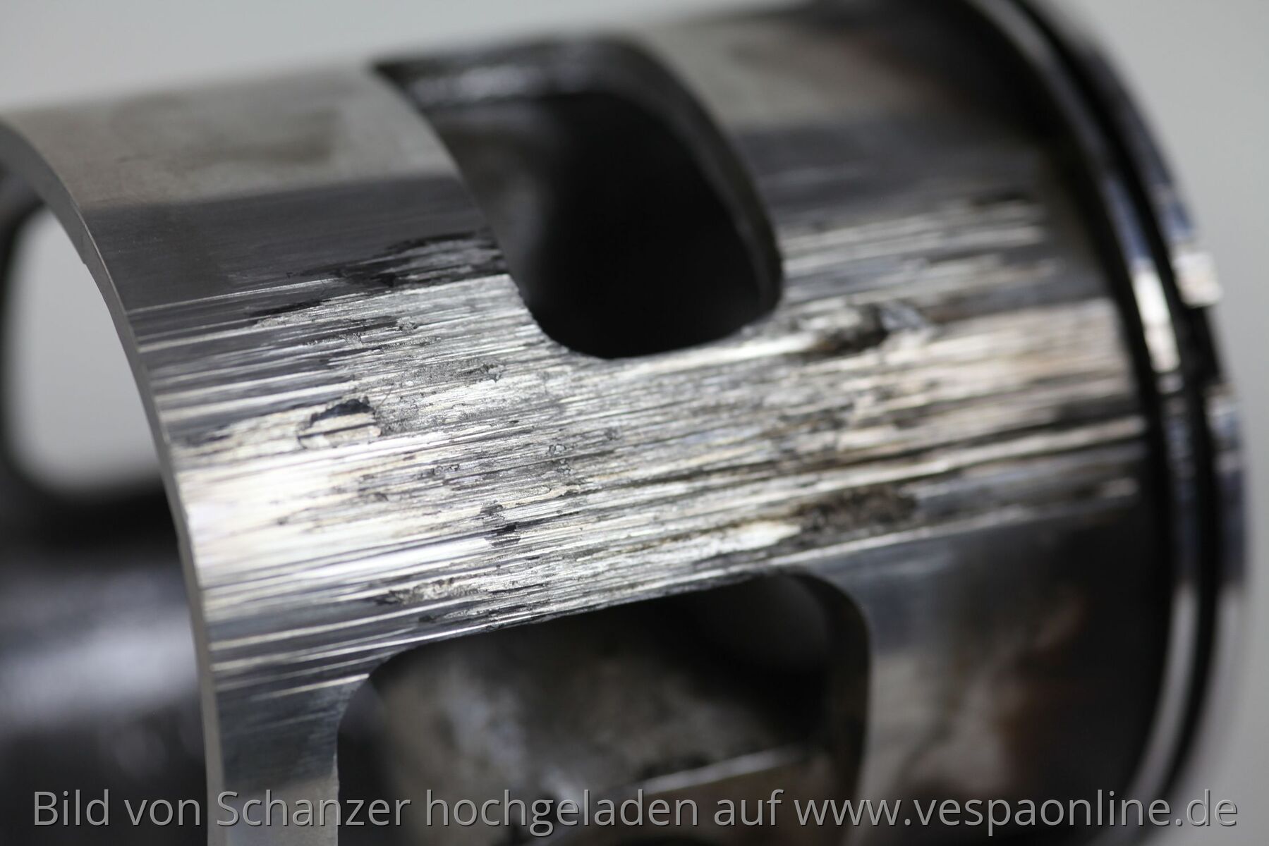

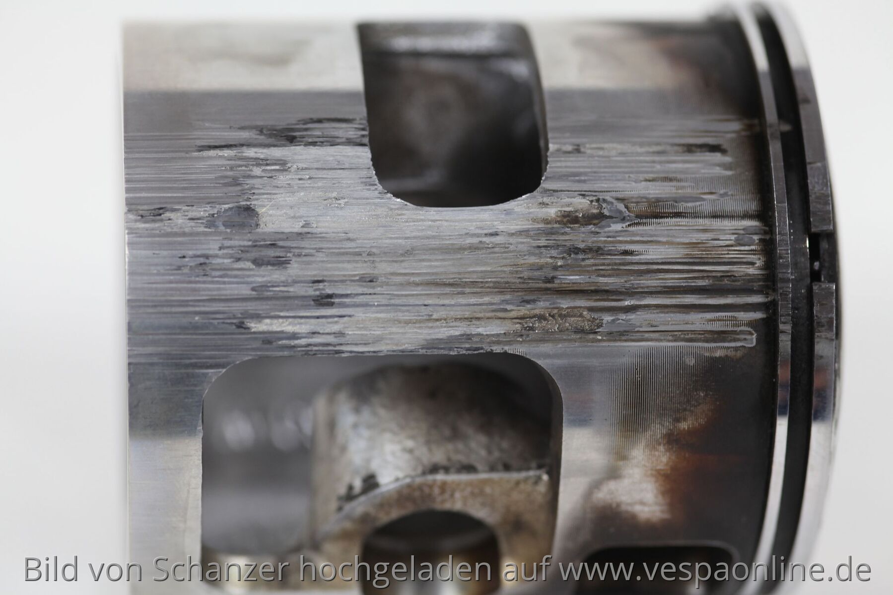

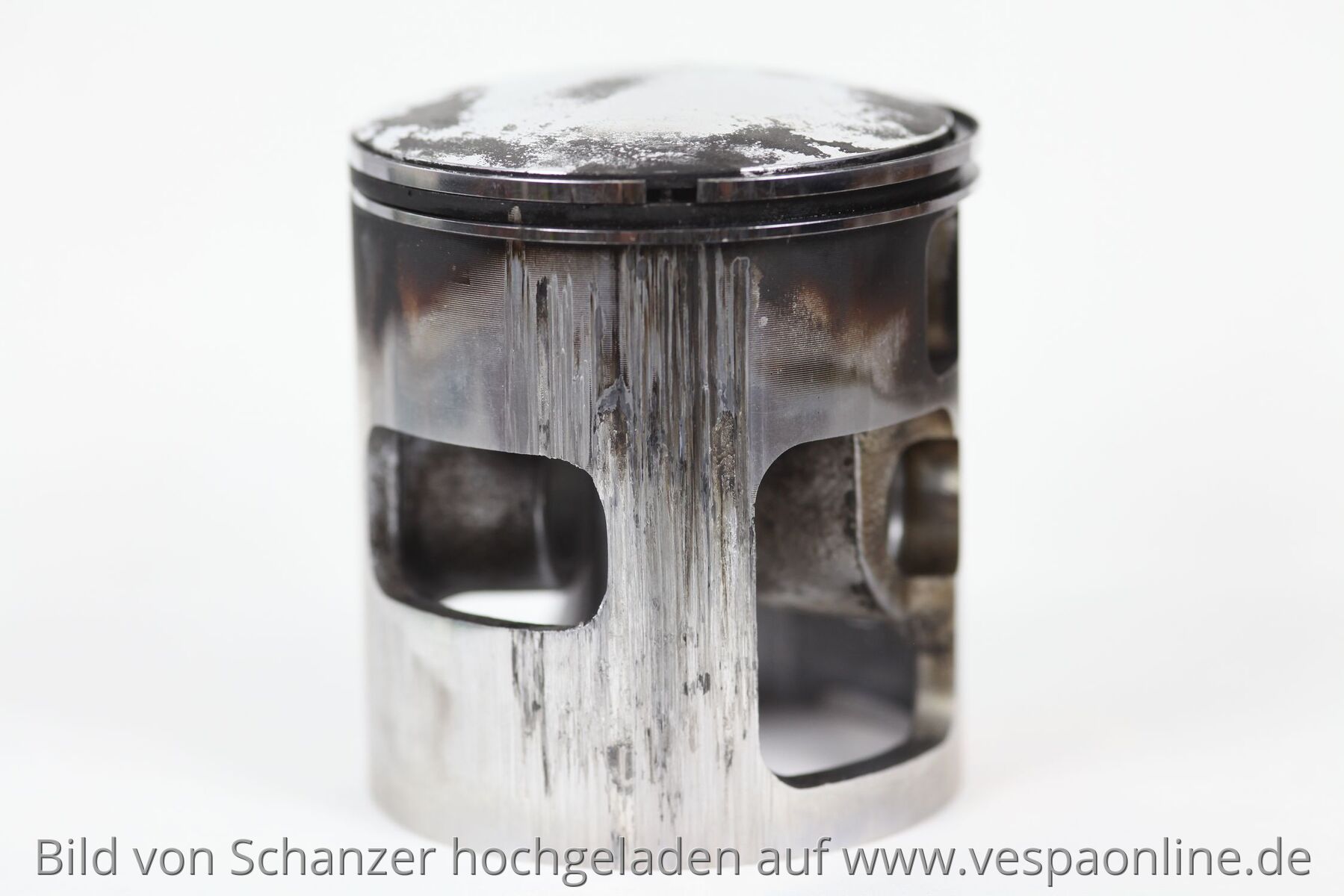

    Nachdem das Wetter heute nicht so prickelnd war, hab ich mal ein paar gute Fotos gemacht.
    Der Kolben und Zylinder sind mit Kaltreiniger gereinigt und den Kolbenboden das Kolbendach habe ich etwas freigelegt.
    P.S.
    Die schwarze Auslassbuchse habe ich natürlich noch und sie steckt nicht im Auspuff. ;)

    Heisst eigentlich Kolbenboden.
    Das Kolbenhemd hat ziemlich gelitten.
    War ein oder mehrere kräftige Klemmer.
    Grüße Mario

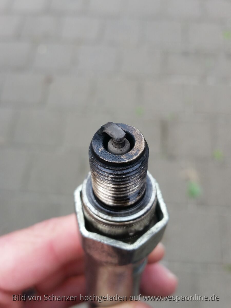

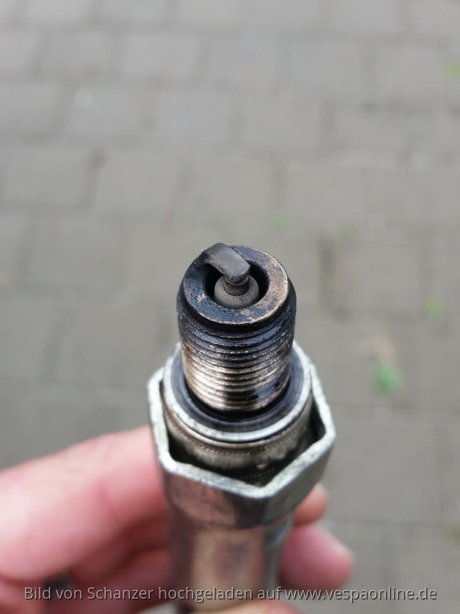

    Und wieder ein Tag der dank trockenem Wetter von mir zum Abstimmen genutzt wurde.
    Ich hatte ohne Luftfilter mit dem zuletzt oben genannten Setup doch eine zu helle Zündkerze die von zu magerem Gemisch herrührte.
    Ich hab das ganze Setup dann an drei Stellen geändert und bin heute mit folgendem Werten ganz zufrieden aus den Fahrten rausgegangen:
    - SI 24
    - HD 140 [145]
    - ND 52-140 (2,7) [50-120 (2,4)]
    - HLKD 160
    - BE 3
    - Leerlaufgemischeinstellschraube 1,5 Umdrehungen raus
    - mit Luftfilter mit Löchern über HD und ND [ohne Luftftilter]
    Die Werte des vorherigen Setups stehen in Klammern [ ].
    Der Choke fettet jetzt, im Gegensatz zum vorherigen Setup, bei hohen Drehzahlen spürbar an.
    Das Kerzenbild (Bosch W3CC) nach 20 km mit allen Lastzuständen seht ihr auf dem Foto.

    Kerze ist viel zu jung.
    Nimm eine alte mit genug Ablagerung und fahr ne Runde.
    Dann siehst auch ein vernünftiges Bild.
  • Schanzer
    449
    3,584
    618
    Ingolstadt
    VSX, VMB
    • October 18, 2020 at 23:10
    • #53
    Das ist bereits die alte Kerze die 3.000 km runter hat. Ist die noch zu jung?
    Hatte die lediglich von der alten Ablagerung neben der Elektrode befreit.
  • Egal106s16
    774
    9,819
    1,783
    01662
    • October 19, 2020 at 00:41
    • #54
    Dann hast du die zu gut gereinigt.
    Es legt sich ja nur eine Art Schleier darüber was man dann als Verbrennungsfarbe sieht.
    Deswegen muss sie Ablagerungen haben.
