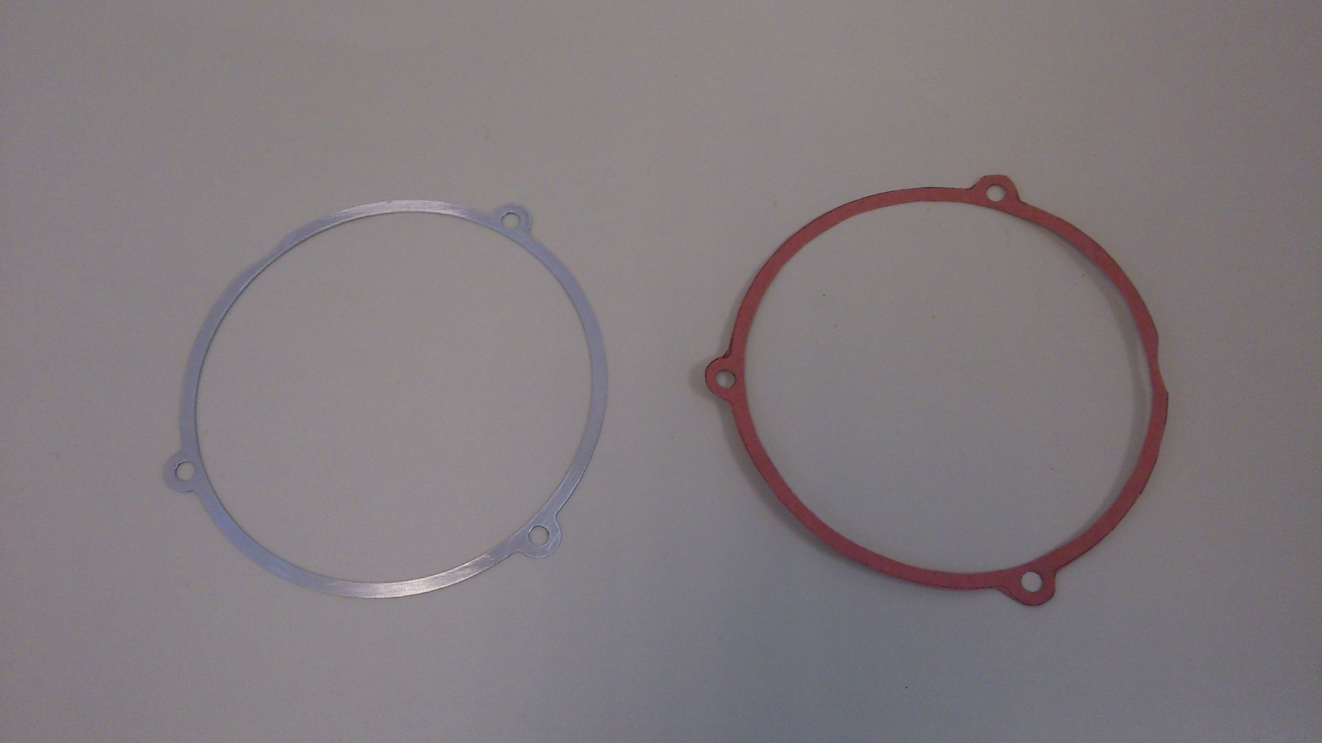

    WDR montiert. Kurbelwelle eingezogen. Zylinder montiert. Solangsam kommt die Vorfreude zurück:-7klatschen-)
    Habe heute festegestellt dass die SIP Ultrastrong Kupplung bei Verwendung der originalen Distanzscheibe (3,8mm) ca 1,6mm zu weit heruassteht und ich den Kupplungsdeckel nicht drauf bekomme.
    Würdet ihr nen Spacer für den Kupplungsdeckel bestellen oder eine schmalere Distanzscheibe?

    Die Frage kann ich von hier aus schlecht beantworten. Schau mal, wie das Kupplungsritzel auf dem großen Primärrad sitzt. Würde es mit einer flacheren Distanzscheibe noch bündig sitzen? Wenn nein, dann wist Du wohl einen Kupplungsdeckelspacer besorgen müssen.
    Am besten mal einen SIP Experten fragen, die wissen meistens Bescheid über solche Fragen.

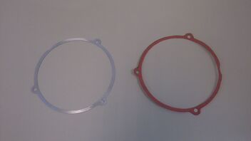

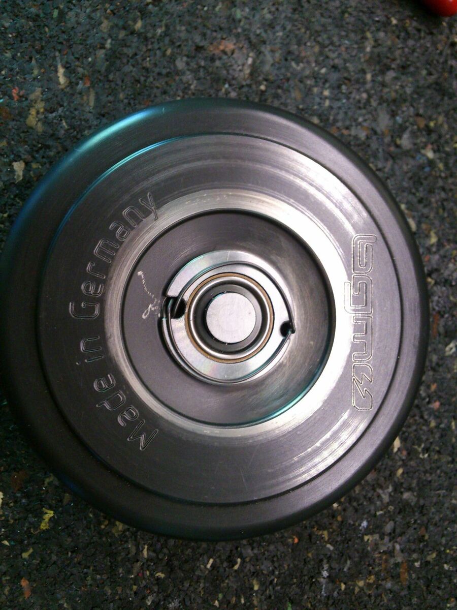

    Ich hab das bei 2 solcher Motoren letztes Jahr wie folgt gemacht:
    1 mm Spacer (den muß man meist gaanz leicht nacharbeiten)
    • + 0,5 mm starker selbstgefertigter Dichtung aus Dichtpaper
    Kugelgelagerte Druckplatte (modifizierte PK XL2 -Platte)
    • + leicht modifizierte Kupplungsglocke (für die PK XL 2-Druckplatte)

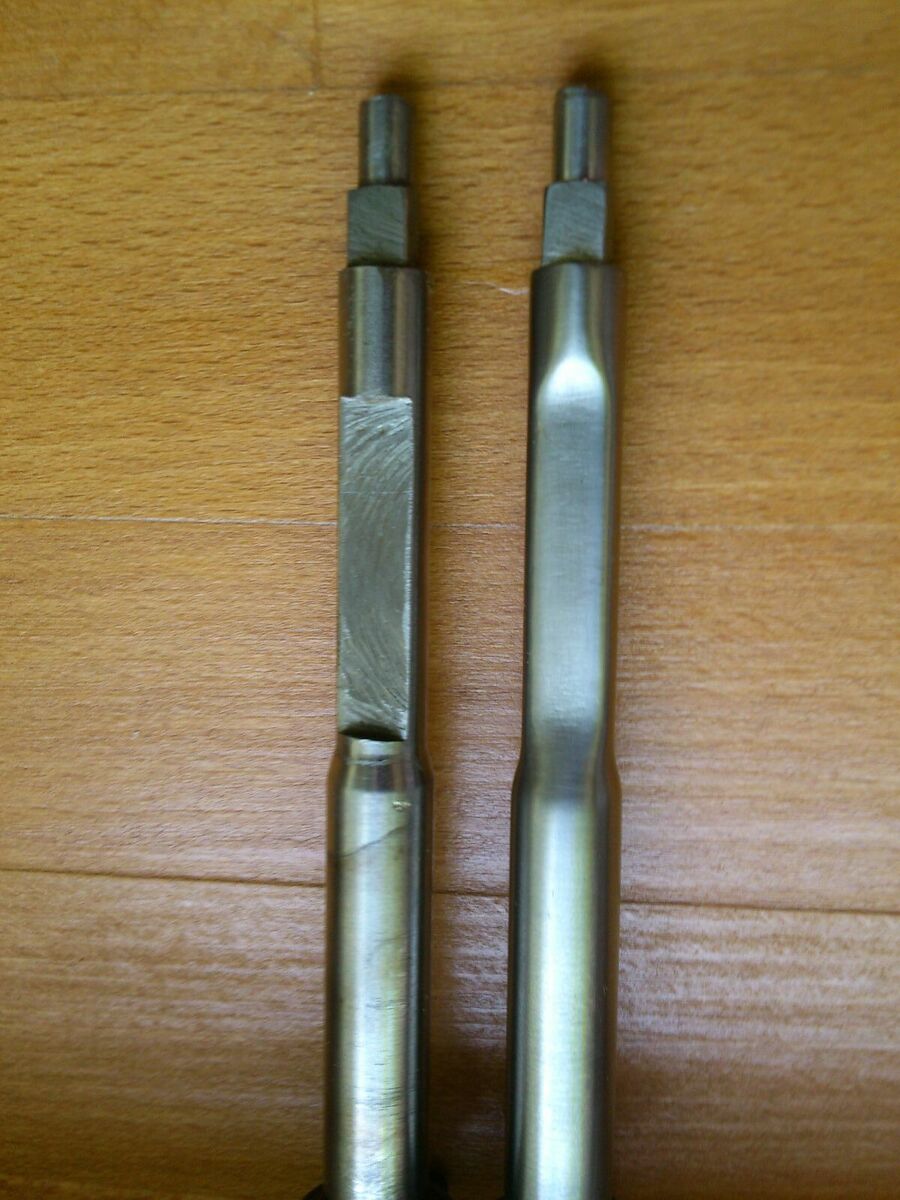

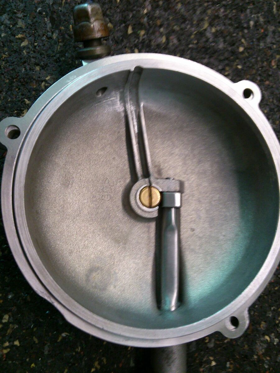

    Kupplungsdeckel modifiziert:
    • ACHTUNG....diese komplett ausgedrehten käuflichen Deckel sind für den "RACE" Einsatz gedacht (müssen ein paar rennen/eine Saison lang halten) und Schwachsinn für den Dauereinsatz...(in den ausgedrehten Deckeln ist die Ölleitfinne komplett weg und somit kommt kein Tropfen Öl mehr an den Druckpilz und die Druckplatte)...man sollte NUR soviel wie nötig wegfräsen (im Bereich der Wöllbung des Deckels) und dort mittels Kugelfräser eine Rinne anfertigen damit Öltropfen nach wie vor an den Druckpilz gelangen können.
    • Den Kupplungsarm ebenfalls modifizieren...es geht um die Freiklinkung im Hebel, die kann man ein wenig größer machen und die Kanten abrunden, damit das Ding nicht mit der Kupplung kollidiert. Am Ausrücknocken kann es evtl. auch nötig sein etwas wegzuschleifen, aber vorsichtig.
    • Am besten die Kupplung montieren, dann den Deckel drauf, innen in den Deckel Tuschierpaste oder schwarzen Edding an die relevanten Stellen und dann an der Kurbelwelle gedreht... dann sieht man ob es evtl. schleift und man ggf mehr wegmachen muß .
    An der Superstrong-Kupplung sieht man, wie sie vorher geschliffen hat (...der ursprüngliche Einbau erfolgte zuvor durch eine "Profi" Werkstatt, die den Motor mit Schleifgeräuschen und das hakelige Kuppelverhalten ohne mit der Wimper zu zucken an den Kunden ausgeliefert haben...)
    Einmal editiert, zuletzt von Pierre Lavendel (January 28, 2020 at 19:39)

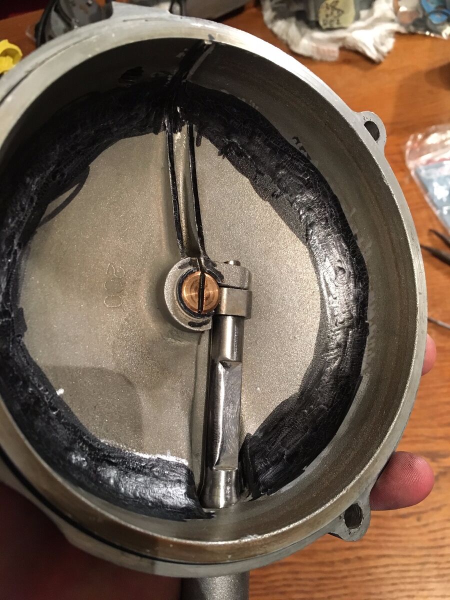

    • #65
    Vielen vielen Dank!
    Ich wollte testen ob es vielleicht auch ohne Spacer klappt.
    Habe mir den Kupplungsdeckel zur Hand genommen und schwarz angemalt.
    Konnte dann erkennen, wo die Kupplung schleift und hab dementsprechende Flächen ein Wenig runtergefräst.
    Den Kupplungshebel habe ich ebenso dementsprechend bearbeitet und sollte auch klappen.
    Kupplung hat jetzt erstmal gepasst. Bin gespannt wie es sich im im Betrieb verhält.
    Geschliffen hat nichtsmehr, auch nicht mit dem Ohr am Kupplungsdeckel.
    Kupplung mit 65Nm, Wellenscheibe und Quetschmutter mit Loctite angezogen.

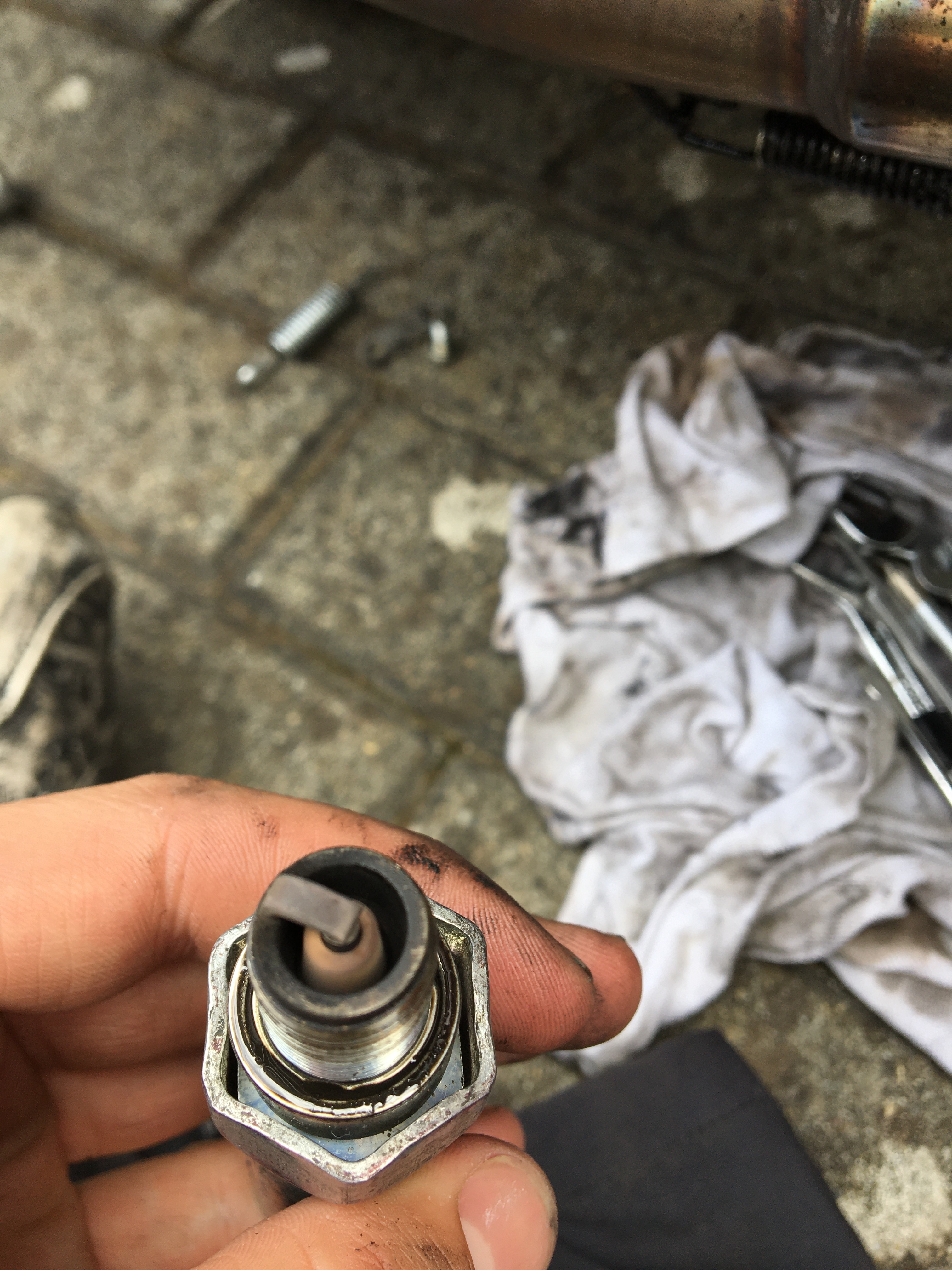

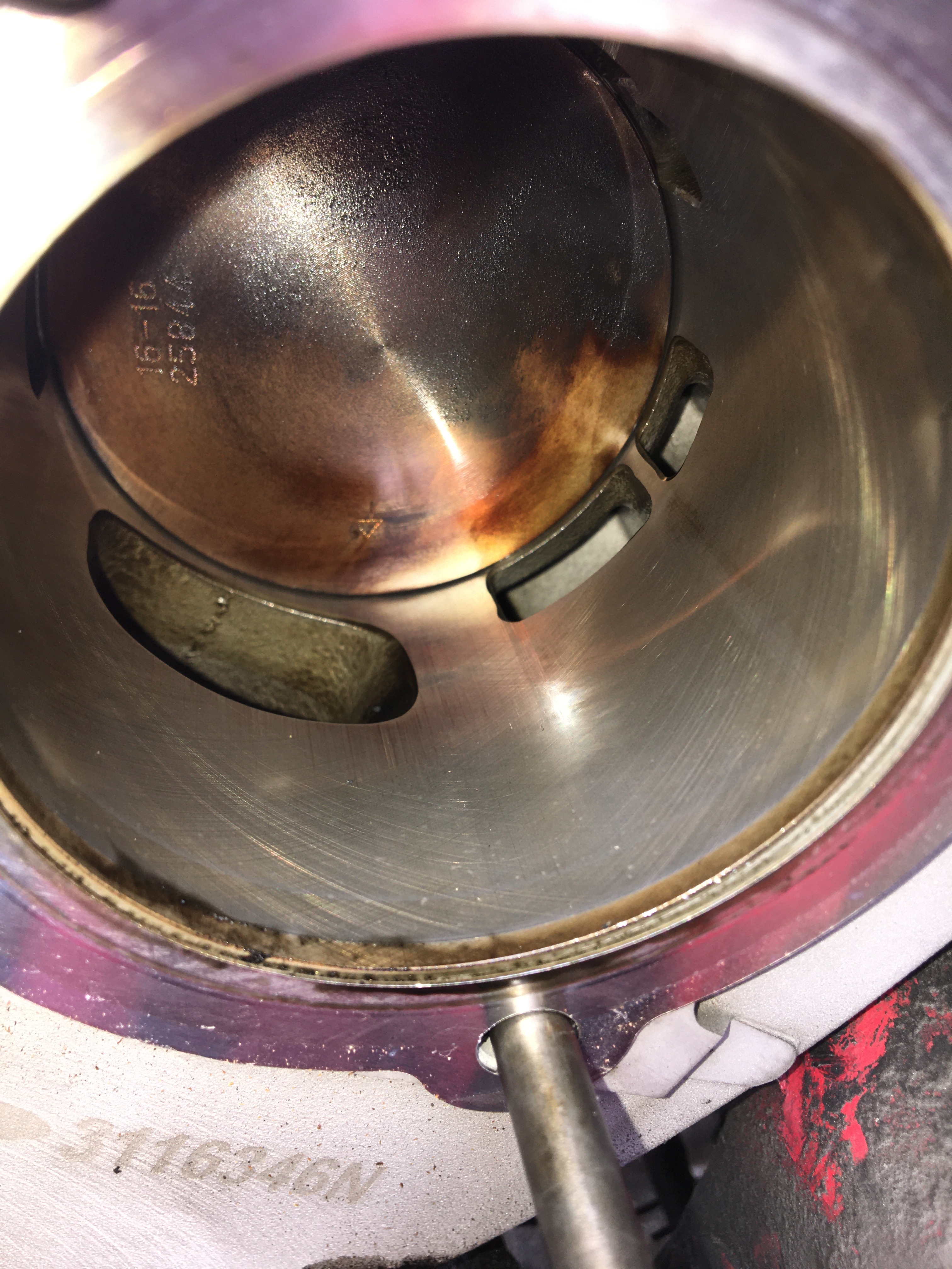

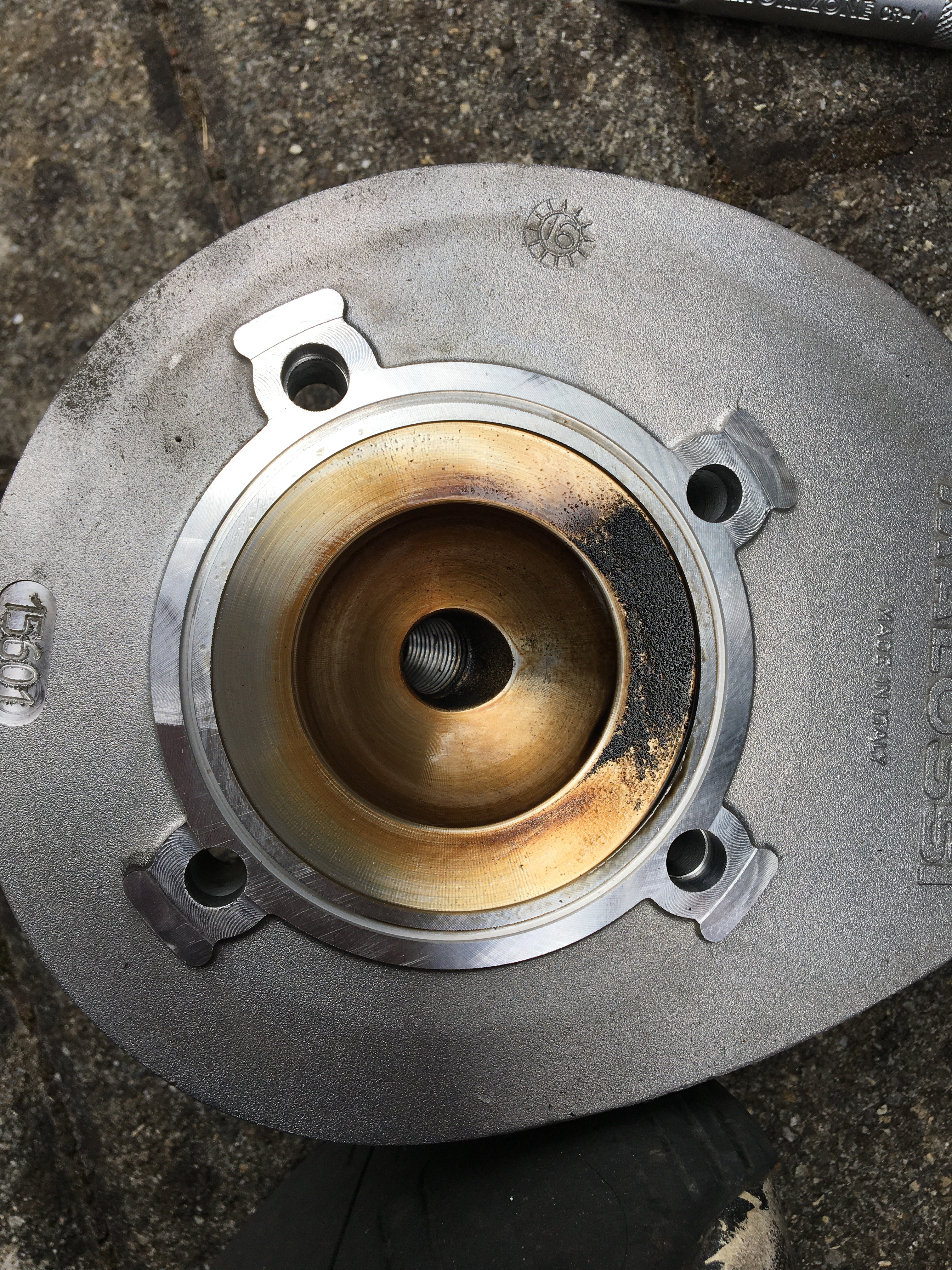

    zuerst einmal wollte ich mich für die tolle Hilfe hier bedanken.
    Ich bin mit meinem Setup jetzt so ungefähr 250km gefahren und alles wirklich klasse.
    Der Motor verschluckt sich nicht, dreht sauber aus und hat im Resobereich angenehm Dampf.
    Gestern morgen bin ich eine kleine Überlandstrecke gefahren. Flach gemacht, und bis 110 beschleunigt.
    Plötzlich habe ich bemerkt dass sie leicht abbremst. Direkt Kupplung gezogen, Choke, und bissl Gas gegeben.
    Da ich jetzt ca 24h von einem schlechten Gewissen geplagt wurde, habe ich soeben den zylinderkopf abgebaut:
    Man erkennt am Auslass ganz leichte Reibsupren. Mit dem Finger ist nichts spürbar. Falls es auf dem Foto nicht so gut rüber kommt, der Kreuzschliff ist inmitten den Reibsupren auch noch zu erkennen.
    Könnt ihr eine Einschätzung zum "Schweregrad" des Reibers geben bzw. hat er in dem Ausmaß schon einen Einfluss auf die Langlebigkeit meines Zylinders?
    Ist diese Menge an Ruß normal?
    Vergaser (SI24) hatte ich zu dem Zeitpunkt mit 142H2 und BE" bestückt. Bin jetzt auf 145 hoch, Erreiche dadurch keine 110 mehr.
    Bin auf eure Meinungen dazu gespannt.

    Moin.
    Auch einen Alu muss man einfahren.
    Zudem einen mit 2 Kolbenringen um so länger oder halt fast wie einen Grauguss.
    Bei diesen Si Vergasern gepaart mit Drehschieber auch bei Flachschiebervergaser mit Membran ist es oft keine Kunst sich mit einem zu fettem Teillastbereich die Volllast zu beeinflussen.
    Das merkst du dann oft nur wenn du der Kiste mal so richtig an den Ohren ziehen willst und sonst nur in der Stadt oder Dorf rumdümperst mit Teillast und kurzer Volllast.
    Der Kolbenboden sieht eigentlich gut aus.
    Es kann auch an der Kerze liegen.
    Welche fährst du bei den jetzigen Themperaturen?
    Beste Grüße Mario

    Ich glaube nicht, dass das ein wirklicher Schaden ist. Aber die Hinweise oben wären gut zu beachten.

    Hi zusammen,
    Ich habe soeben noch einmal den Tachostand gecheckt, es waren doch um die 500km bis jetzt.
    Nichts desto trotz: Ihr vermutet dass mein Vollastbereich, trotz 142er Düse zu mager war, richtig?
    Wahnsinn, hätte ich nicht gedacht.
    Kerze Fahre ich Bosch W3CC.
    Verdichtung 11.1:1
    Zündung 18° geblitzt
    5mm und 8mm Loch im Lufi
    (ovalisierter si24)
    HD142 BE2 -->Jetzt 145, läuft aber dadurch wenn ich Glück habe 100, keine 110 oder 120 mehr. Das war der Punkt, bei dem ich dachte "145 ist zu fett, 142 ist Ideal".
    ND 120/55 (Original war 120/50)

    Ich habe eine Theorie:
    Die Bedüsung war in Ordnung, der SI24 hat aber bei Vollast nicht genügend Gemisch geliefert.
    Besser auf PHB30 umsteigen und hoffen dass der TÜV die Seitenbacke nicht abnimmt?
    Eine wichtige Frage für mein Gewissen:
    Kann dadurch schon die Nikasil Beschichtung beschädigt sein und mir der Zylinder frühzeitig oder bei einer größeren Ausfahrt den Geist aufgeben?||

    Wie geschrieben.
    Der sagt mehr wie die Kerze aus da er nicht von dem Wärmewert der Kerze beeinflusst wird.
    Probier doch mal eine 9ner oder W2 aus wie das Kerzenbild danach ist.
    Du hattest keinen kapitalen Reiber oder Klemmer.
    Alles noch ok.
    Beste Grüße Mario

    Die leichten Reibspuren sind vertagbar. Die habe ich an meinem Malossi ebenfalls. Die Niksilbeschichtung wird dadurch nicht beschädigt. Die ist ungefähr 5-6 Hundertstel dick.
    http://wespenblech.square7.ch/archiv/wp-cont…i-210-alt-1.jpg
    Wenn Du eine 140er HD brauchst und bei Vollast entstehen doch Minireiber, dann stimmt da irgendwas mit der Benzinzufuhr nicht. Die üblichen Verdächtigen hast Du bereits bearbeitet. Eventuell Benzinschlauch noch mal neu verlegen.
    War der leichte Reiber bei fast vollem oder fast leeren Tank?
    Ich würde an Deiner Stelle bei höheren Außentemperaturen und längeren Vollgasfahrten auf der Bahn auf eine W2CC umsteigen.
    Eventuell mit der Zündung ein wenig in Richtung 17 Grad.
