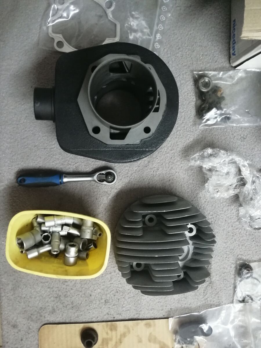

Werde wohl den sip road montieren. Da der so oft empfohlen wird.
Das steht dabei beim sc....... Cent....
Die grosse trötte stammt von einer px 125. Sollte dem sip performance ähnlich sein. Also für den 177dr sein.
Den ganz schwarzen!
Also den originalen
Welchen soll ich nehmen??

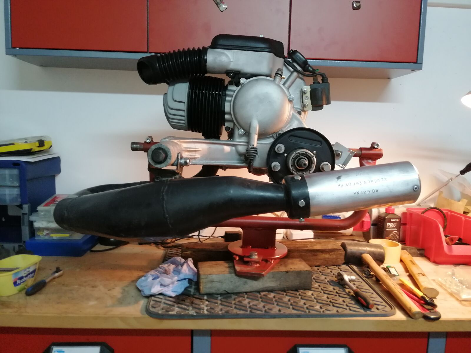

Frage an die largeframe Fahrer? Passt bei dem 177dr jeder largeframe auspuff vom Durchmesser? Oder sind die unterschiedlich??
sollten eigentlich alle passsen, bis auf Lusso... also die kleinen..
musst ausmessen...
Ok danke. Habe falsch gesucht.
Ja
Für die 125 super. Finde da nix. Oder ich schaue falsch. Weiß nicht genau welche da passen.

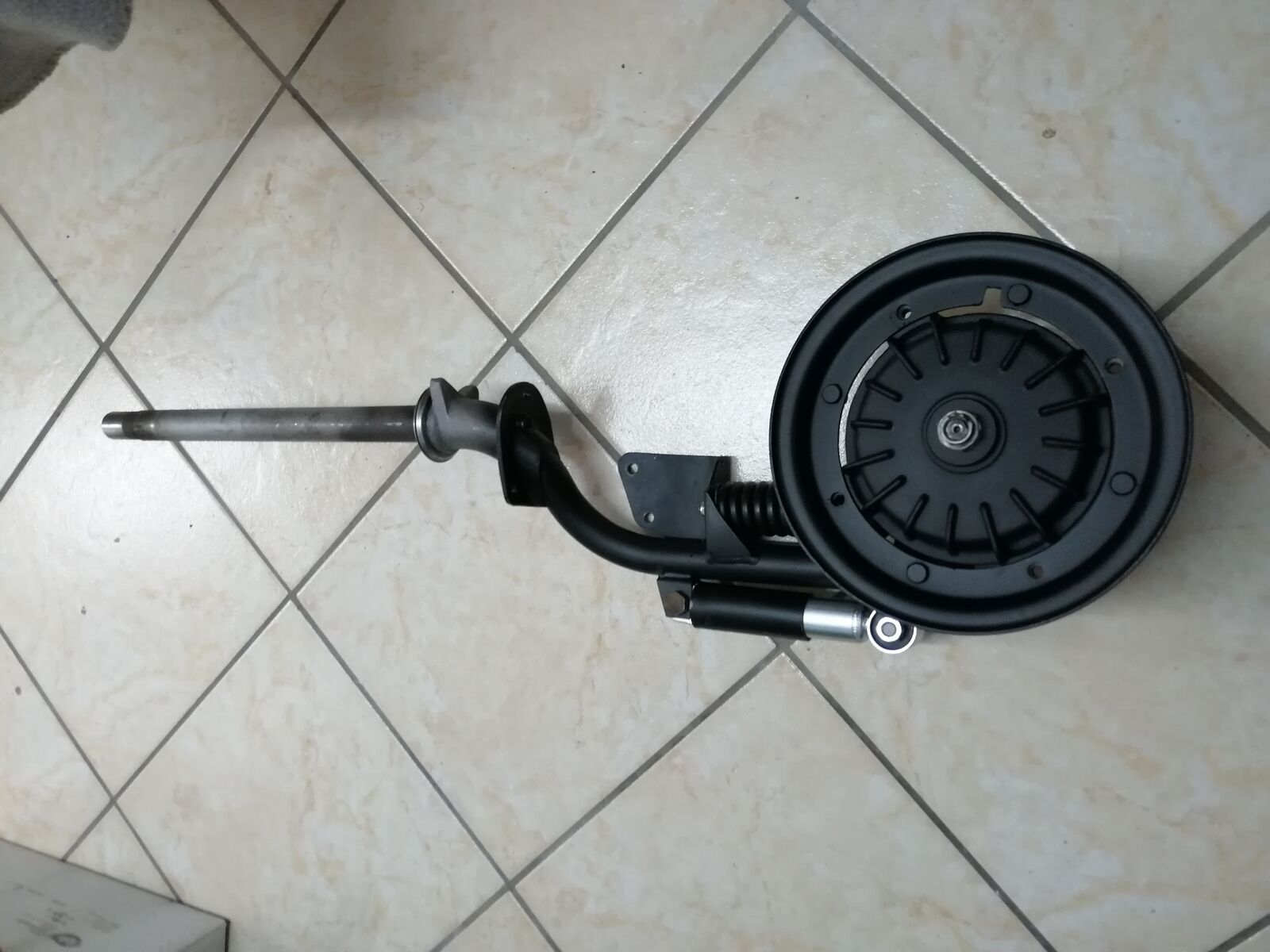

Frage? Gibt es für die bremstrommel vorne und hinten eine Naben Abdeckung??

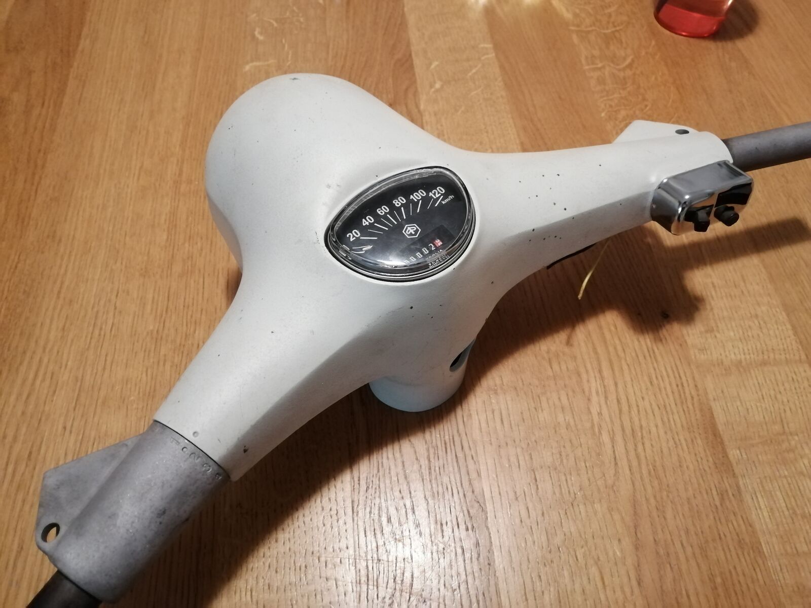

Heute wieder was weiter gemacht
So lenker ist komplett

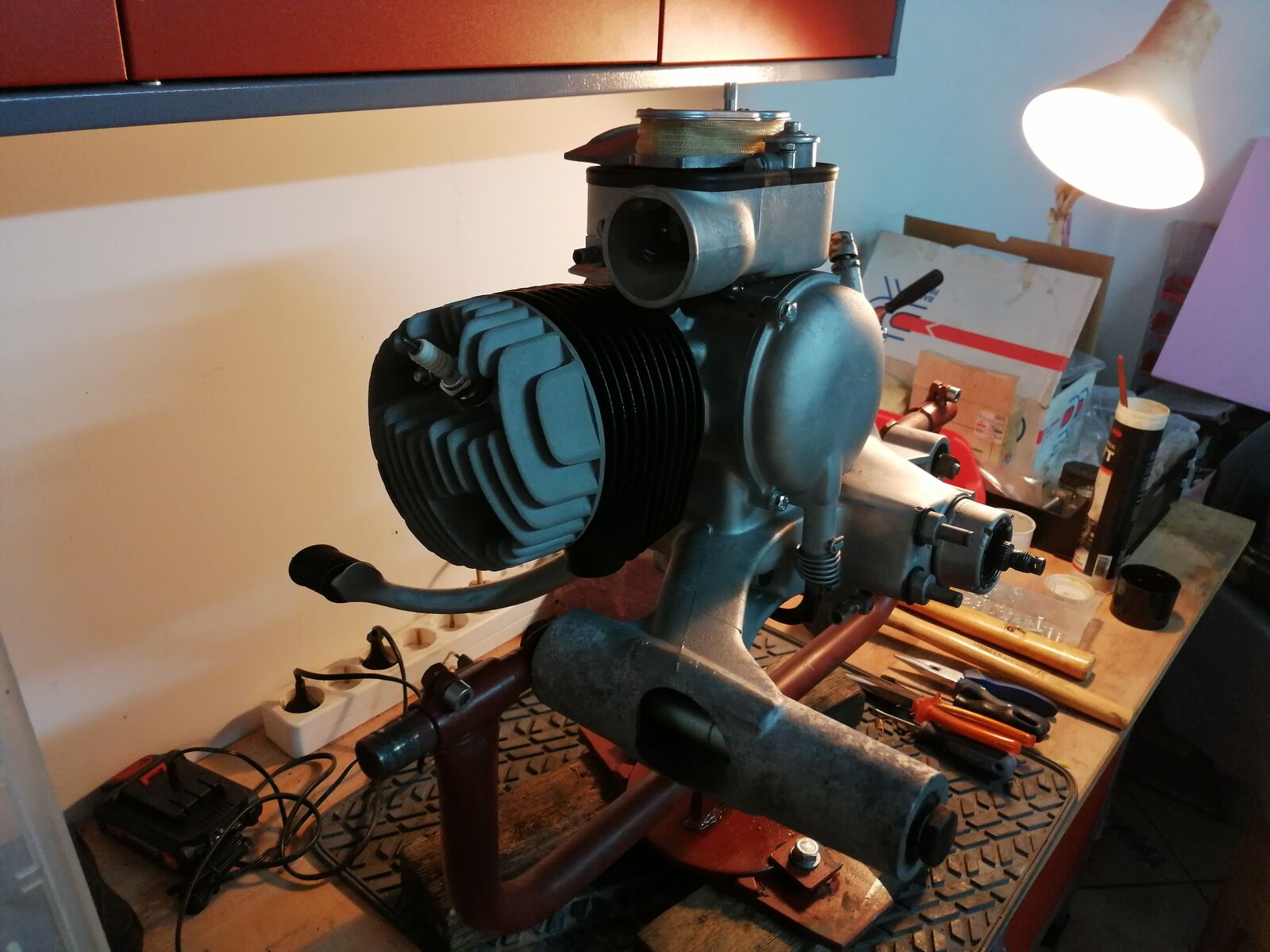

Ist die Einbaurichtung deines Kolbens deine letzte Entscheidung?
Warum? Pfeil zeigt nach unten. Oder Habe ich etwas übersehen??

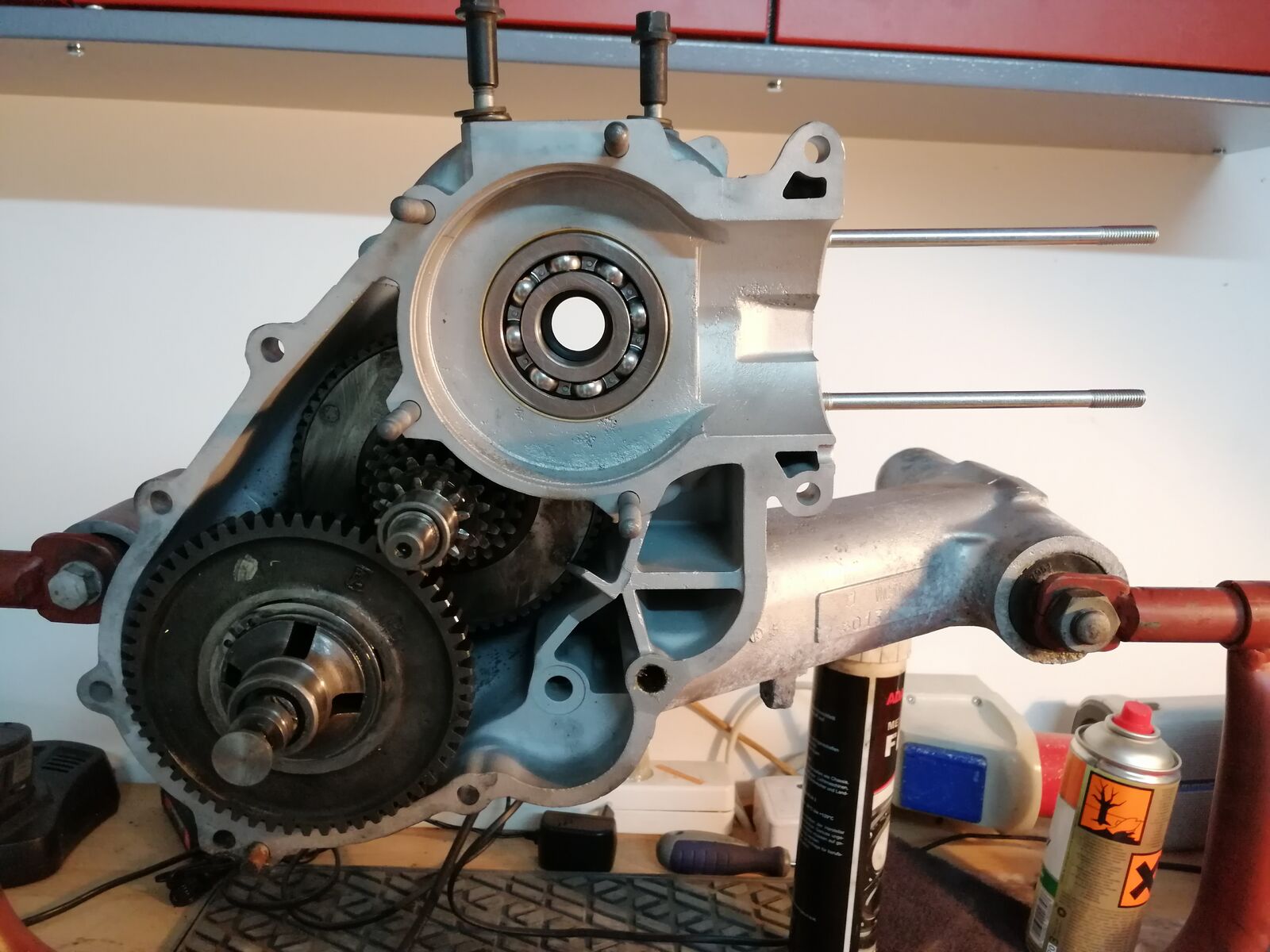

Vielleicht weiß das jemand. Gibt's da verschieden primär Zahnräder?? Das neue ist irgendwie zu hoch
Hauptwelle scheint ein wenig gelitten zu haben?
Was meinst du genau damit??
Alles im grünen Bereich
