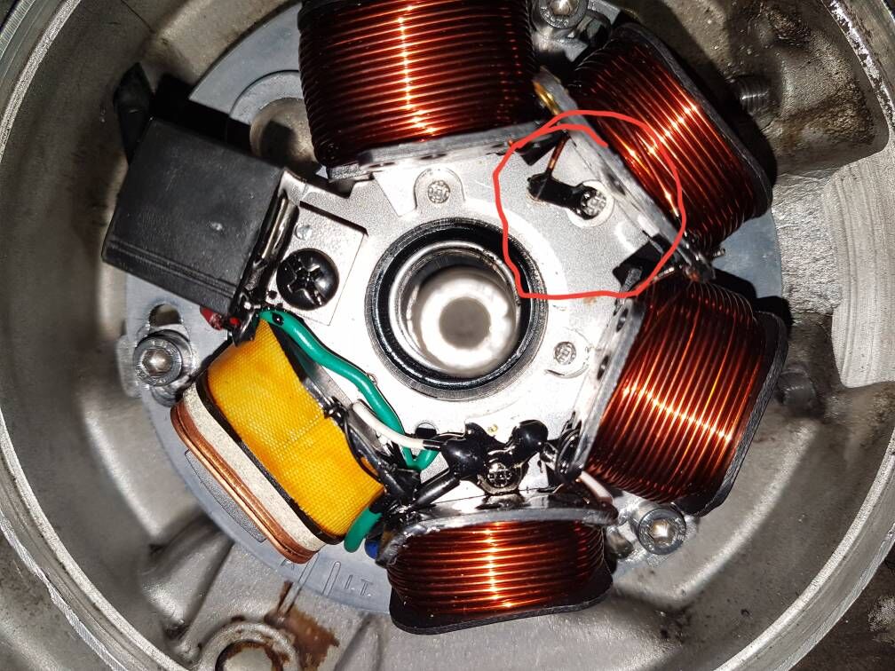

Zur Kontrolle ob der Regler richtig angeschlossen ist und richtig arbeitet, wieviel sollte am Voltmeter bei Standgas angezeigt werden wenn die Batterie nicht angeschlossen ist. -
Handelt sich um das Kupfer Kabel (rot umrandet) das Massefrei sein muss?
Wir reden hier jetzt vom BGM Vollwellenregler, nicht von dem Ding, welches man auch gern als Ersatz für den originalen Regler nimmt.
BGM Regler DC - an Batterie
BGM Regler AC Out (Gelb) - an abgelötetes und verlängertes Massekabel
BGM Regler AC IN (Gelb) - an blau von Zündgrundplatte
BGM Regler Masse (schwarz) - an KarosserieDie komplette Stromversorgung des Bordnetzes geht dann über die Batterie
