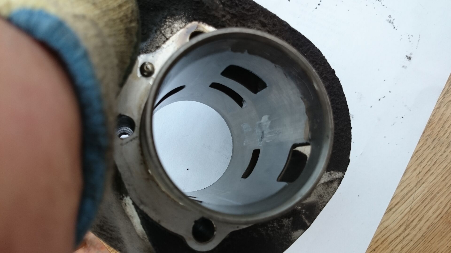

    und die kleine Stelle, sichtabr im rechten Bild? schleifen?

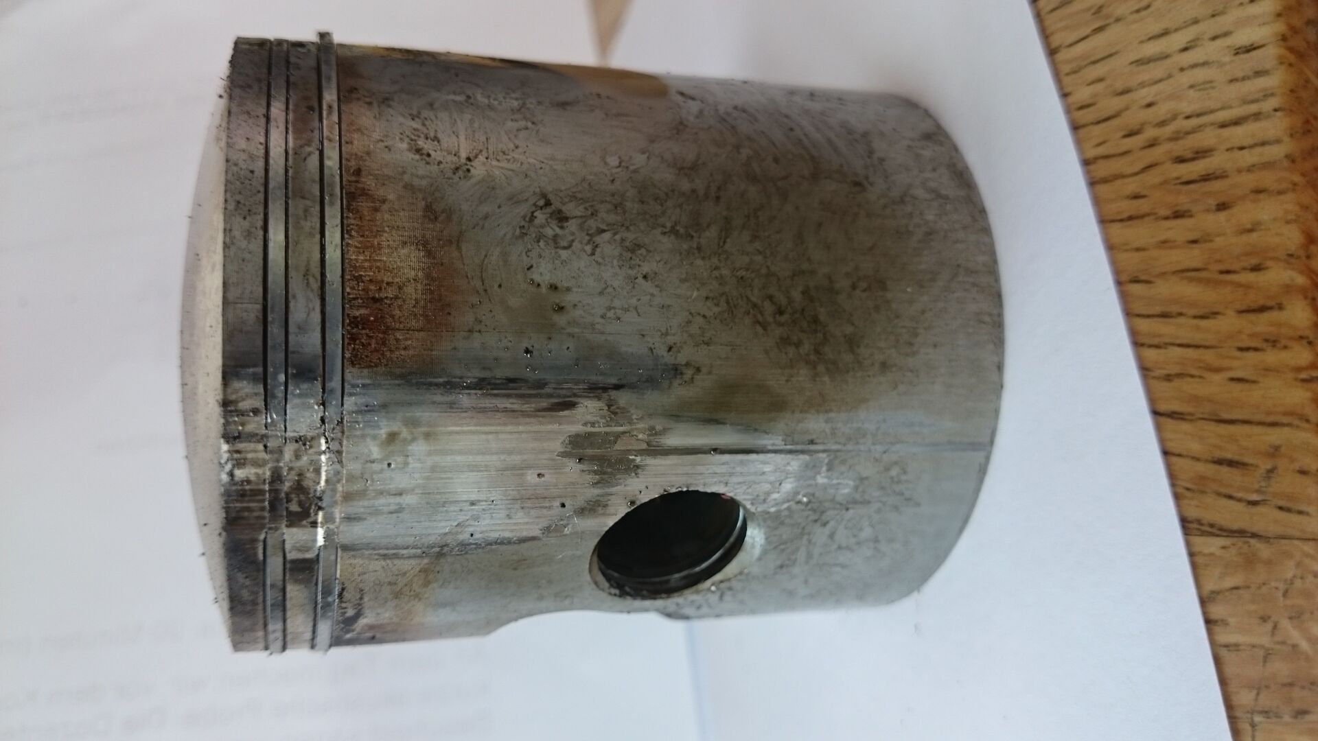

    • March 31, 2017 at 10:29
    nun mit offenem Herzen...
    Was meint Ihr, was muss erneuert werden?
    Hat jemand einen günstigen Tipp?
