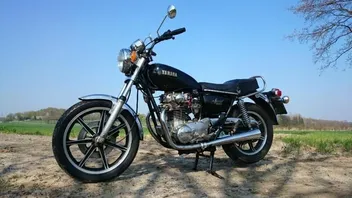

    @chup24 Entschuldige, ich kann mich nicht trennen.
    Ich hatte mir auch noch einen Kolben bestellt, weil du es ja ausdrücklich empfohlen hast- noch ist dieser aber nicht angekommen...
    Wenn nämlich das ZylinderKit nicht funktioniert, will ich es mir der Wiederverwertung versuchen.
    Schlimmer Zustand im Moment, gerade wieder angefixt Roller zu fahren steht das Ding nur...
    Dafür hat meine XS650SE wieder "ohne Mängel" frischen TÜV ;)
