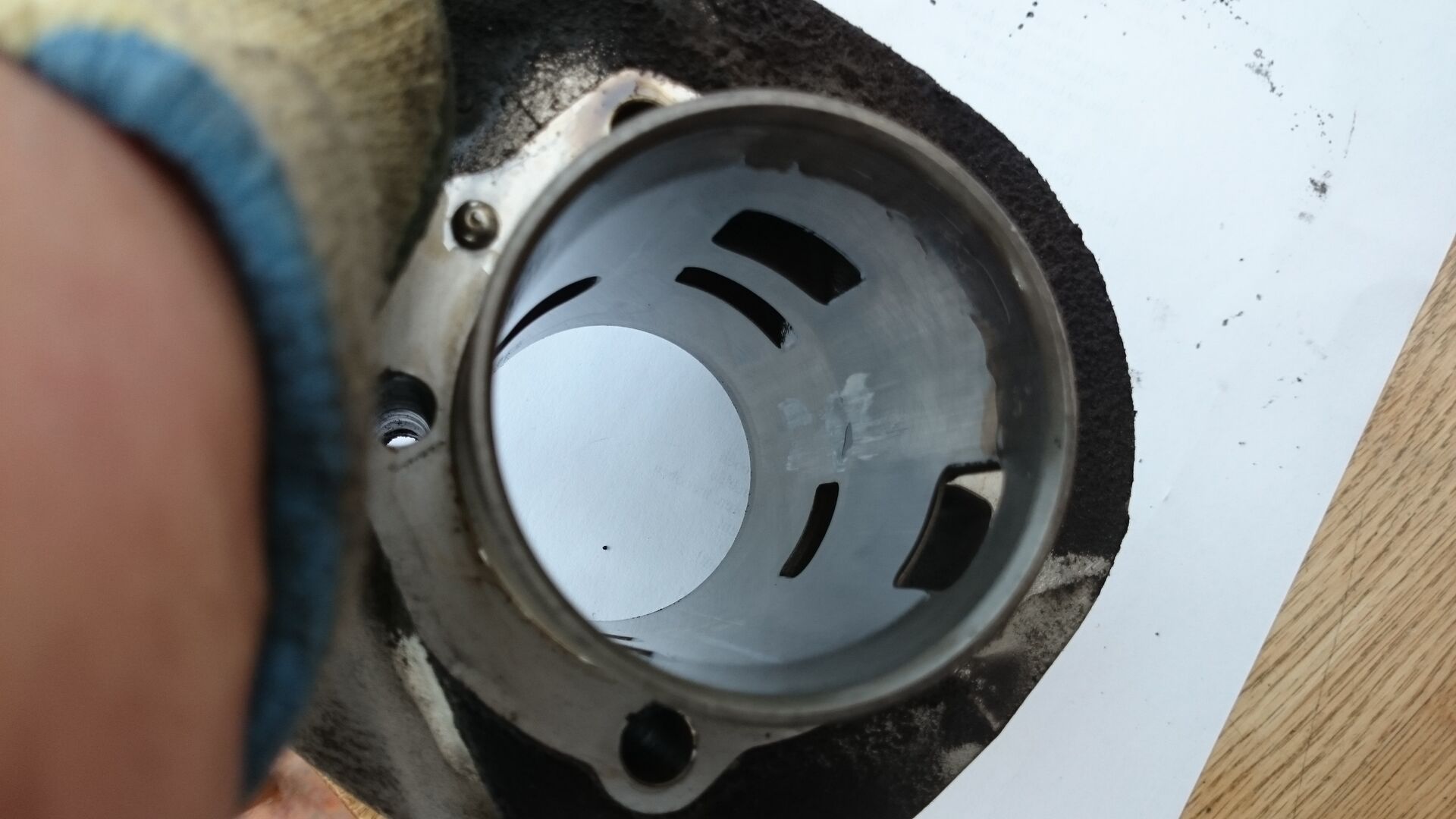

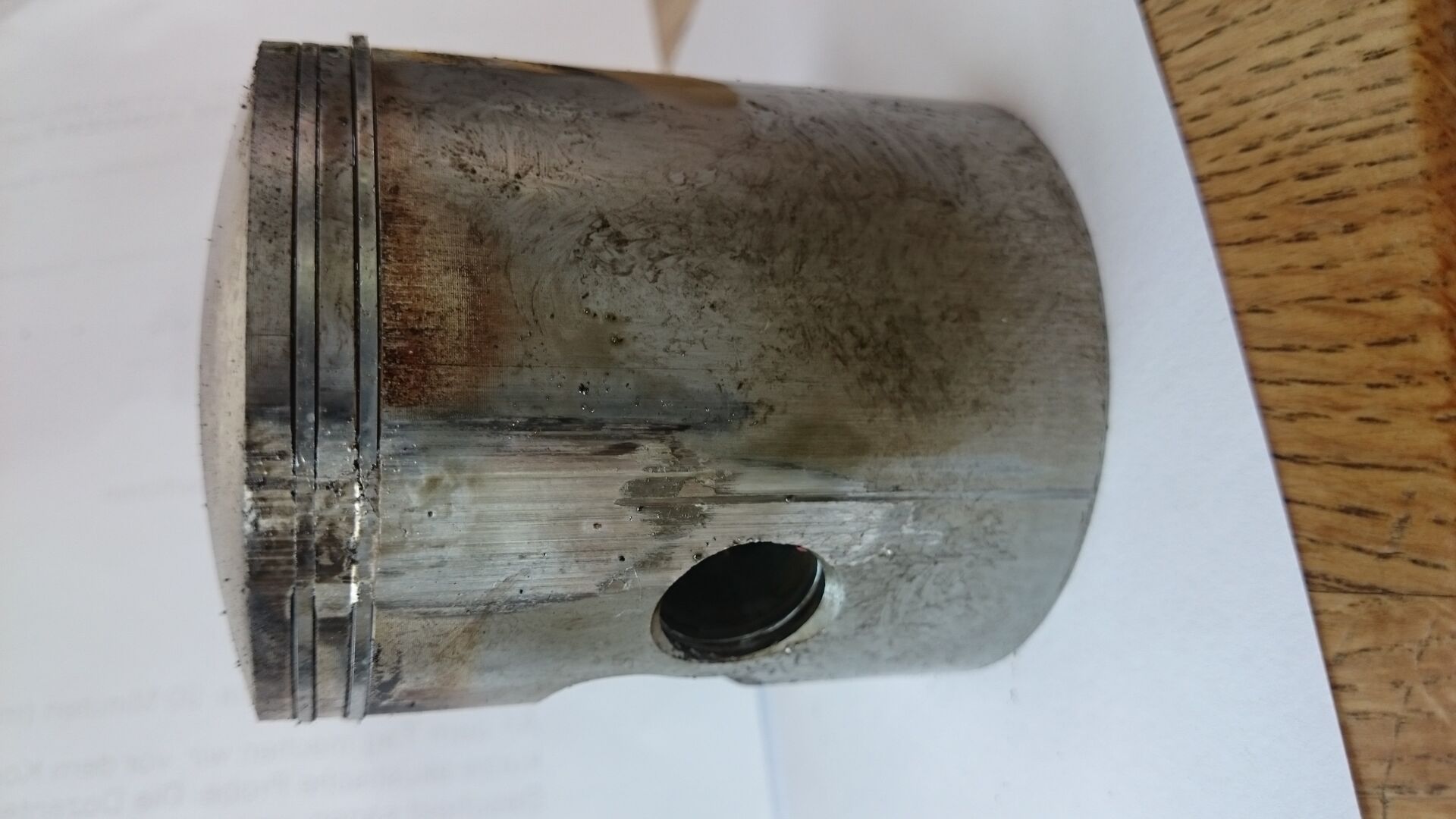

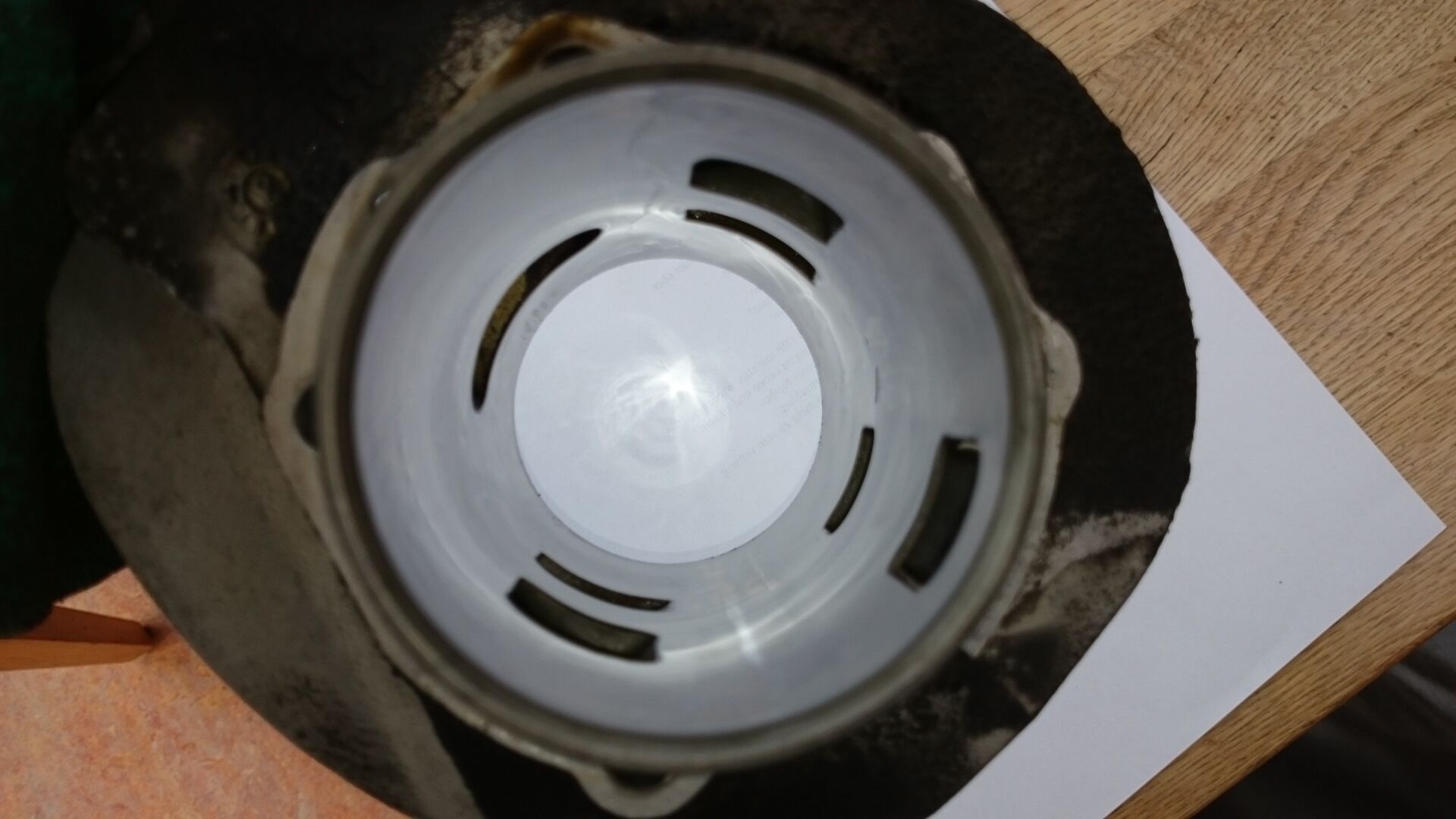

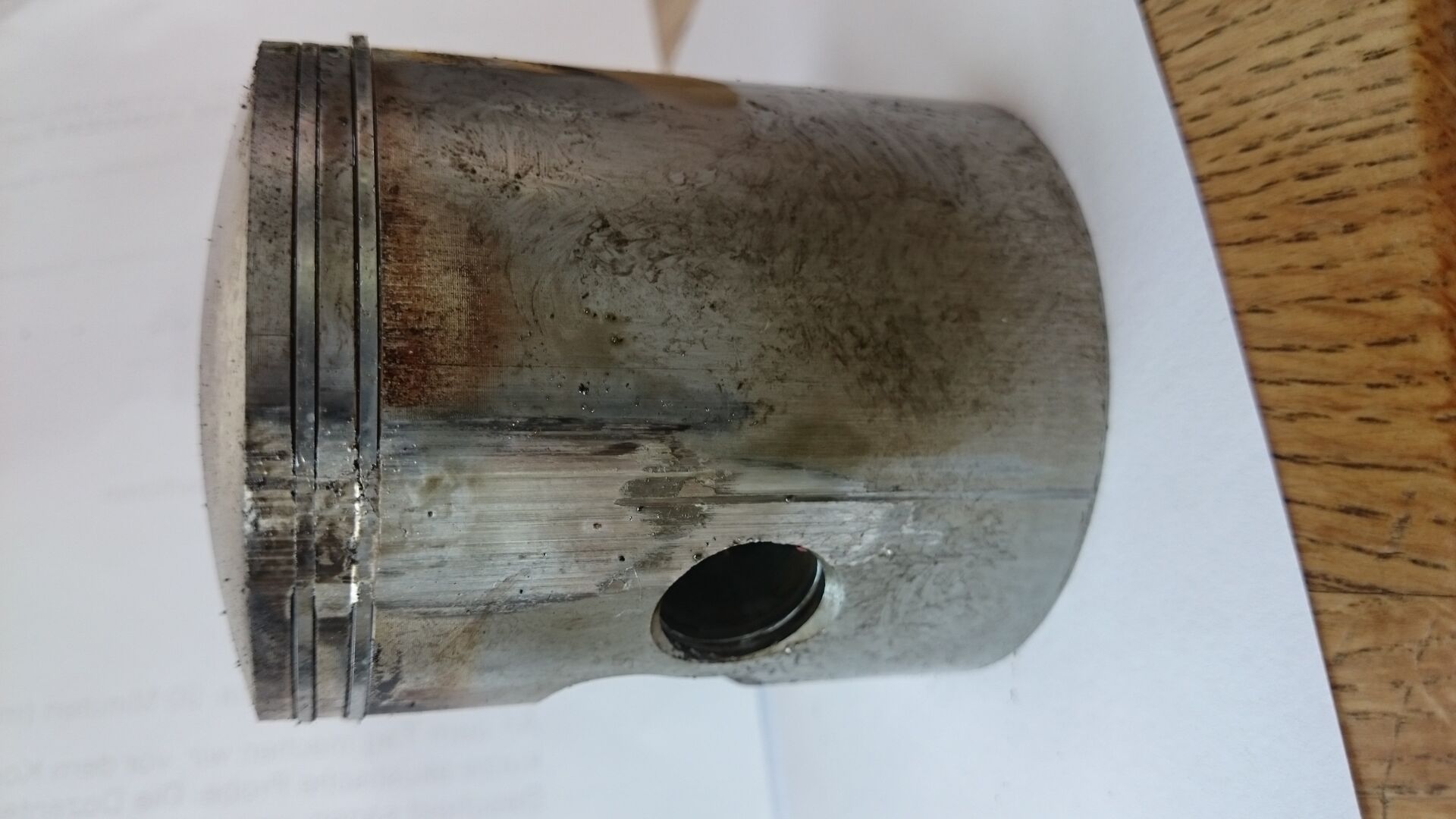

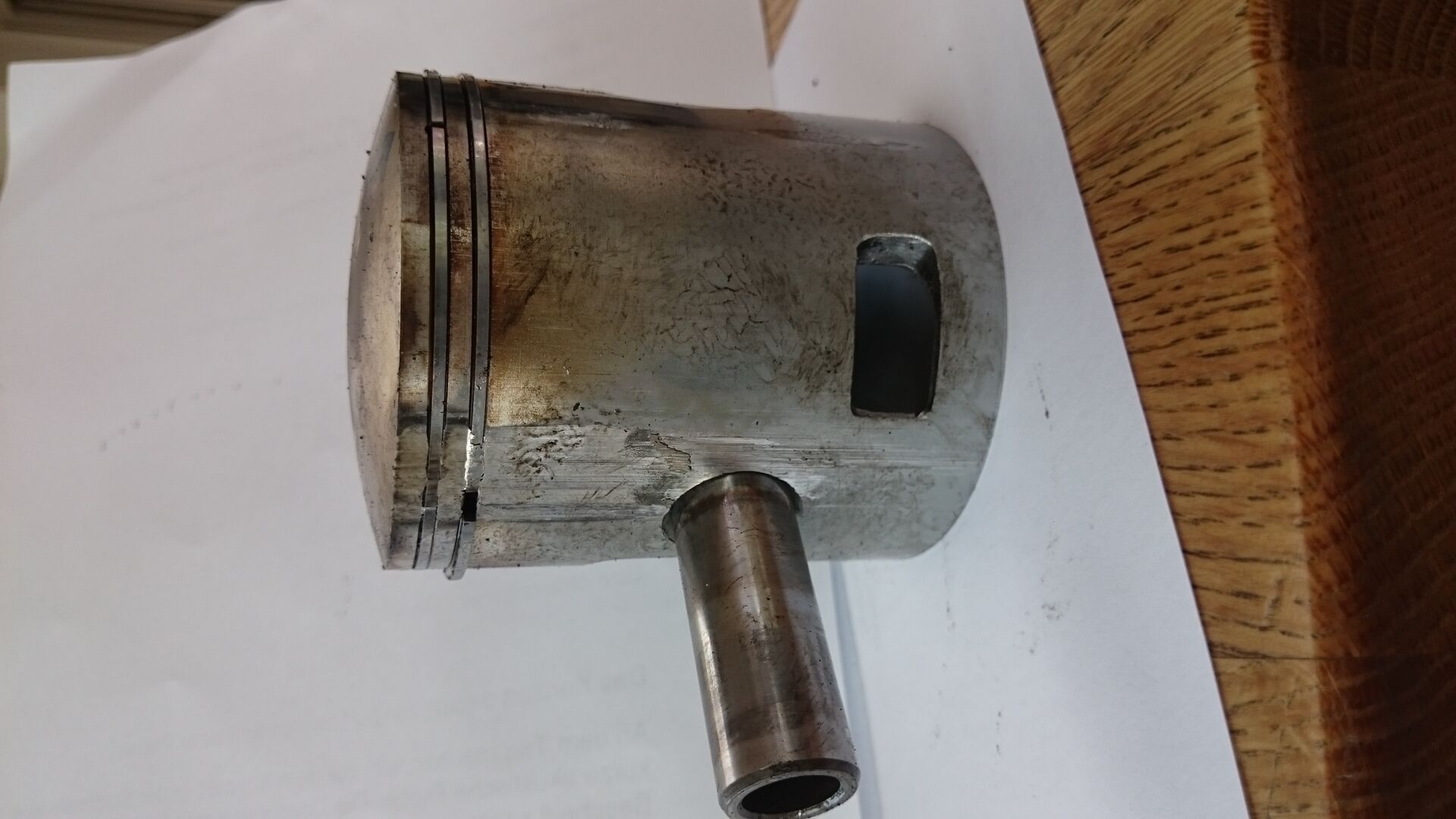

Cosa 200 FL 12 PS Zustand nach Kolbenklemmer mit gerade frischem TÜV heute morgen auf der Fahrt zur Arbeit.

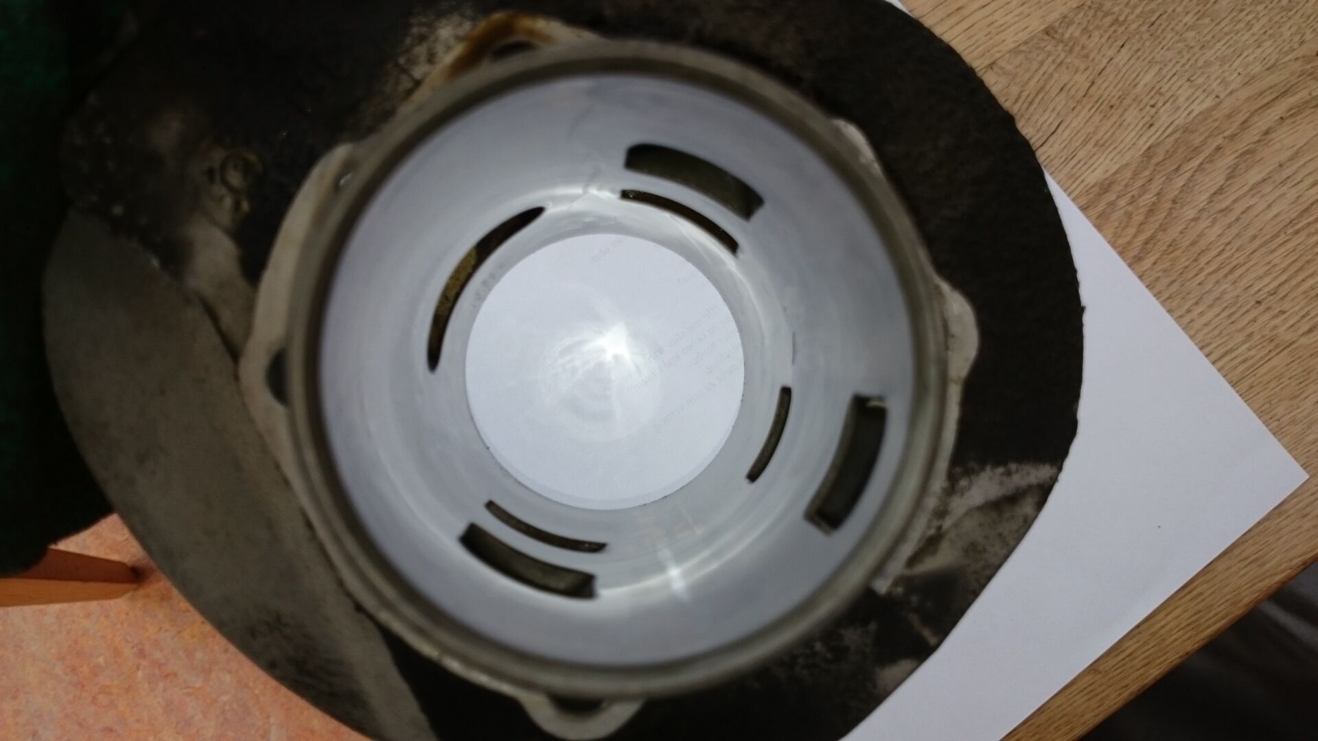

    nun mit offenem Herzen...
    Was meint Ihr, was muss erneuert werden?
    Hat jemand einen günstigen Tipp?

    Der Zylinder sieht noch gut aus. Neuen Kolben mit Ringen u. Bolzen verbauen. Das müßte reichen.
    Gruß, Cornelius
    • March 31, 2017 at 11:32
    und ganz wichtig die Ursache beseitigen !
    Muss ja ein Grund haben warum das passiert ist !

    und die kleine Stelle, sichtabr im rechten Bild? schleifen?
    3,204
    31,827
    5,704
    • March 31, 2017 at 13:00
    Ich würde die leicht schleifen. 400' er Papier plus etwas Oel.

    War gerade beim Profi, der meint-auf gar keinen Fall weiter nutzen...
    ist kein Original, sondern ein "Gilardoni"
    Tja, nun...
    3,204
    31,827
    5,704
    • March 31, 2017 at 20:55
    Das hat glaube ich nichts mit Original zu tun.
    Ich habe schon recht ein paar Zylinder so wieder zum Laufen gebracht.

    Zitat von Vespatch
    (...) ist kein Original, sondern ein "Gilardoni" (...)
    Das will sagen ?
    Edit : Qualität der Beschichtung ?
    Edith : Ursache ? Die bräunlich/dunkle Verfärbung neben der
    Reibstelle, sind das Durchblasspuren ?

    welches Zylinder/Kolben Kit würdet Ihr empfehlen,
    kennt jemand BSM?
    1,018
    60,223
    11,661
    • April 1, 2017 at 21:22
    das ist ein original.
    geiler profi wo du warst.
    der zylinder hat als einziger 200er zylinder den "t5" auslass mit 2 stehbolzen und den konisch verschraubten auspuff.
    gilardoni ist ne gießerei in italien, die die aluminiumzylinder für piaggio hergestellt hat. das ist so ziemlich das geilste 200er original was es gab.
    einen solchen kolben wirst du vermutlich nicht finden, allerdings passt der kolben von grand sport ganz gut ;)
    die ursache bei den klemmern können mehrerlei sein.
    1) falschluft (simmerringe ectpp)
    2) luftfilter, inbesondere plattenluftfilter defekt
    3) zündung defekt (!!!) bei defekten am pickup regelmäßig solche schdensbilder gesehen.

    • April 1, 2017 at 21:24
    das richtige schleifpapier für aluminium sind übrigens 240er schleifpapiere mit stoffarmierung auf der rückseite. das ganze mit wd 40 im papier beischleifen über kreuz.

    • April 1, 2017 at 23:50
    chup4: ich muss zugeben, dass ich mit "leerem" Plattenluftfilter gefahren bin, der hat sich aufgelöst...
    Du würdest den Zylinder also weiter nutzen?
    1,018
    60,223
    11,661
    • April 2, 2017 at 19:16
    auf jeden fall. OOOOOOODER halt tuning.
    bei leerem plattenluftfilter MUSS die Bedüsung des vergasers korrigiert werden. und bitte bitte kontrolliere die zündung mit hilfe einer blitzpistole.

    • April 2, 2017 at 19:43
    nein, nicht in erster linie.
    eher pickup defekt, tripplezündung mit frühzündung und damit schmelzen des kolbens.

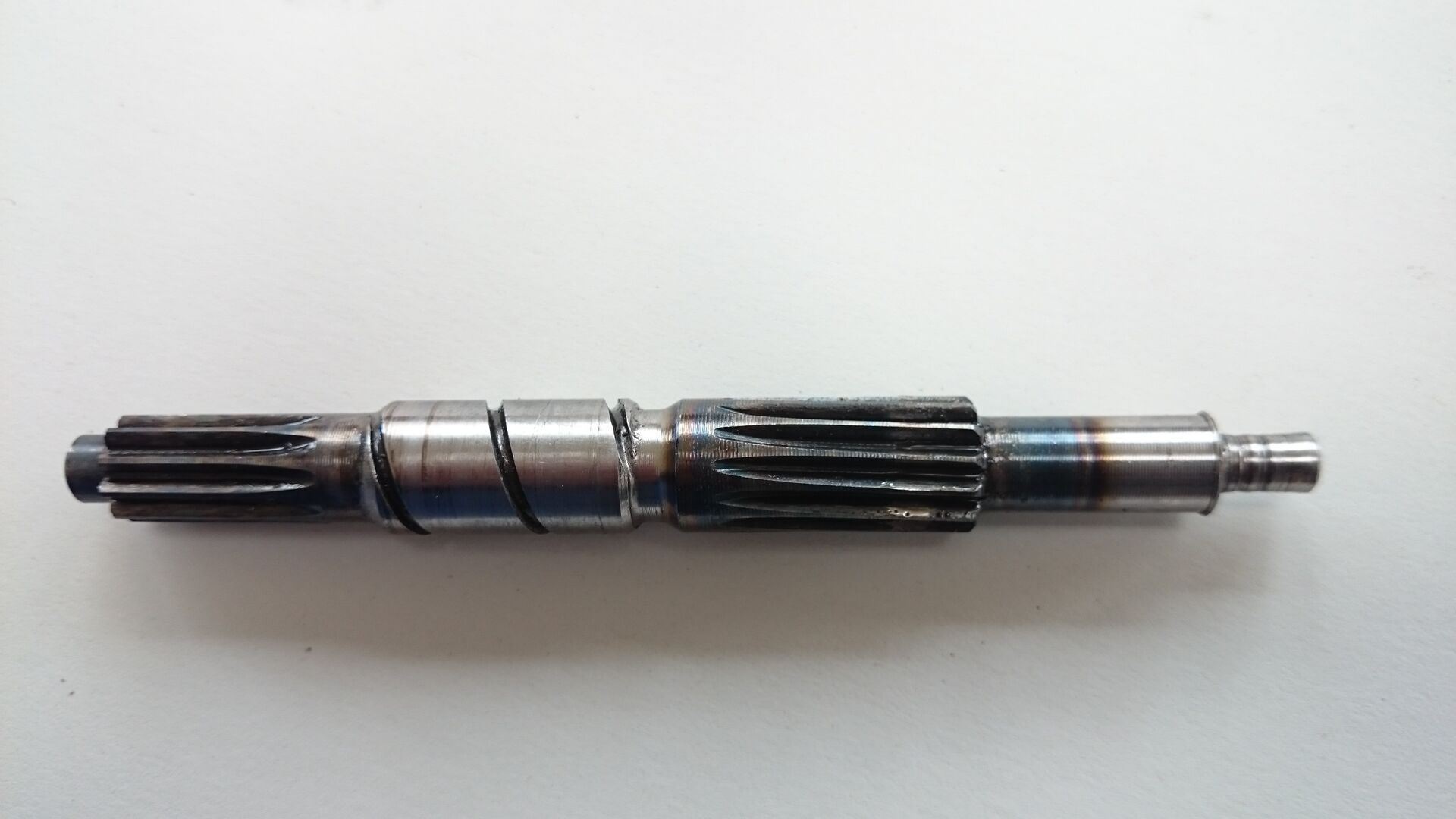

    • April 5, 2017 at 16:23
    @ alle
    Ursache Ölpumpen Antriebswelle?
    Hat einen Grat unten...!?

    • April 5, 2017 at 16:28
    nein. unwahrscheinlich.
