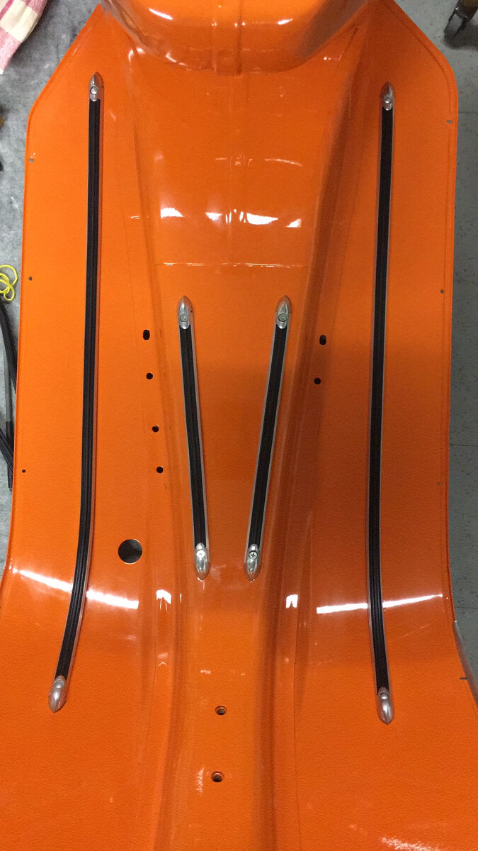

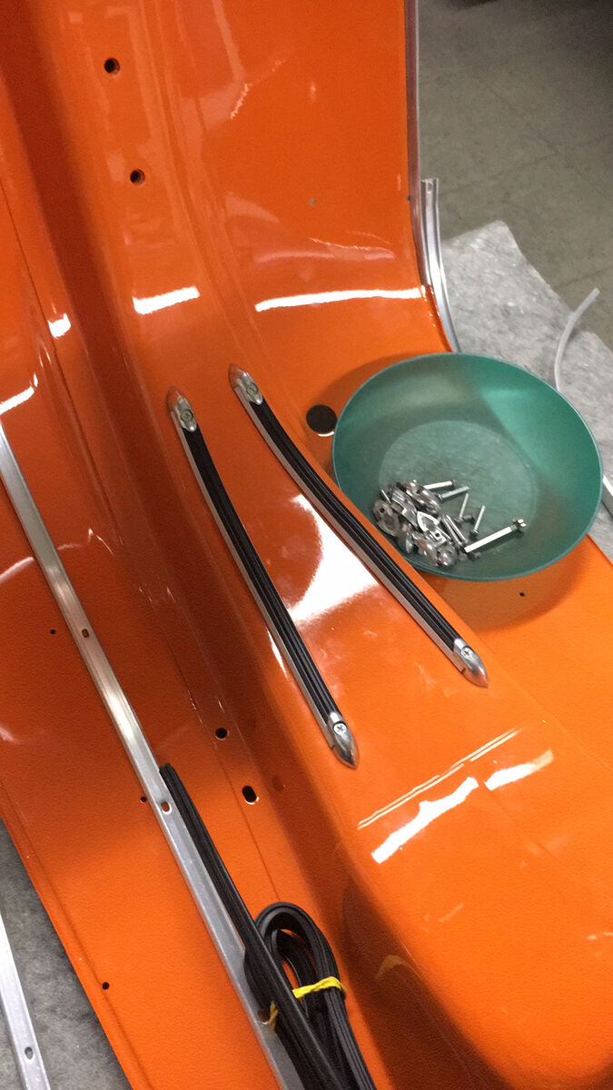

Vor dieser Entscheidung stand ich vor kurzem auch.
Hab mir eine 50 special gekauft und wollte den O Lack erhalten.
Leider kam nach dem kompletten Auseinanderbau, keine richtig gute Substanz raus.
Die Typischen Stellen haben in den letzten 40 Jahren ordentlich am Rahmen geknabbert und so habe ich mich kurzer Hand entschlossen, den Rahmen in
gute Hände abzugeben. Denke mit der Basis ist die Vespa für die nächsten 40 jahre und ich glücklich
Den Motor habe ich paralell selber revidiert und Dank der Hilfe aus dem Forum, hat das auf Anhieb wunderbar geklappt
Freue mich im Winter auf den Zusammenbau und hoffe im Frühjahr auf die erste Ausfahrt.
