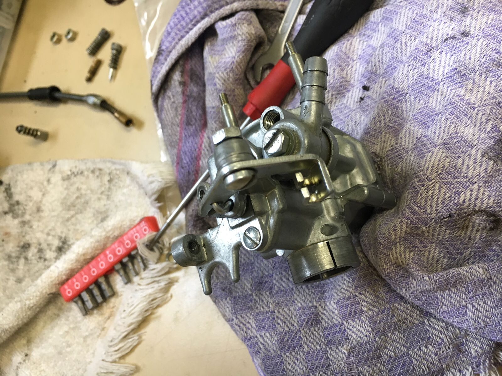

    Der Vergaser darf gerade ein Bad im Ultraschall sich gönnen und die neuen Dichtungen etc. sind unterwegs.

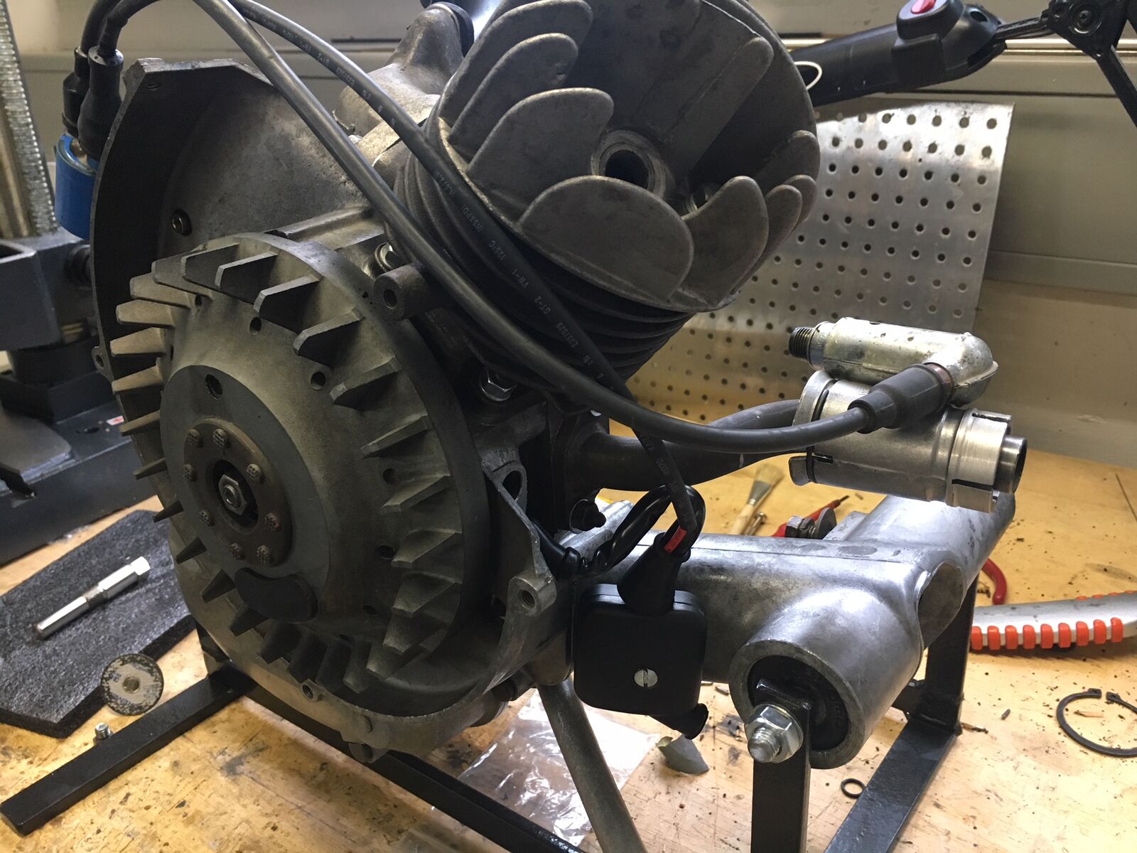

    Leerlauf ist drin. Jetzt müsste ich nur noch wissen wie ich die Zündplatte am Kabelkästchen so anschließe, dass ich ein Zündfunke bekomme
    Vespa PX200 Lusso, Vespa 50 special
  • Cali30
    634
    102
    Stuttgart
    Vespa P200E , 50iger special
    • August 13, 2018 at 14:08
    schwarz und blau auf Masse und der Zündfunke ist vorhanden :)

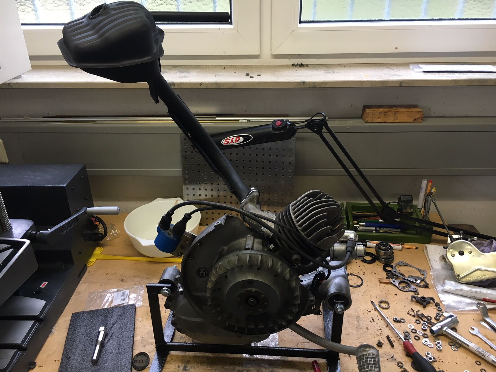

    Kühlhaube und Gebläseabdeckung nicht vergessen! Die Gänge lassen sich auch ohne Kupplung einlegen. Dazu die Bremstrommel etwas drehen und die Schallwelle von hinten gesehen rechts ganz nach vorne drehen. Dann einen Rastpunkt zurück. Eine Saftflasche oder alten Rasenmähertank oberhalb des Motors aufhängen und mit Gemisch füllen. Für den Kaltstart den Choke mit einem Gummiband fixieren und das bei dann laufendem Motor entfernen.

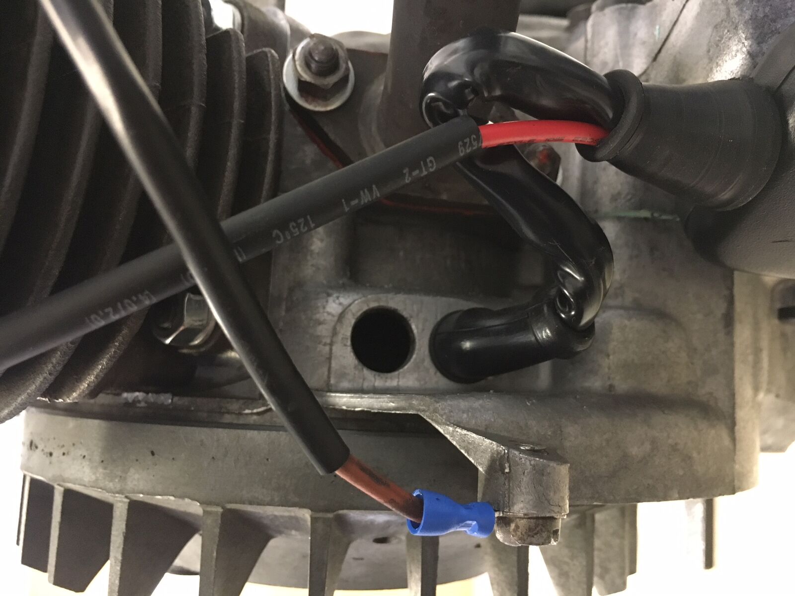

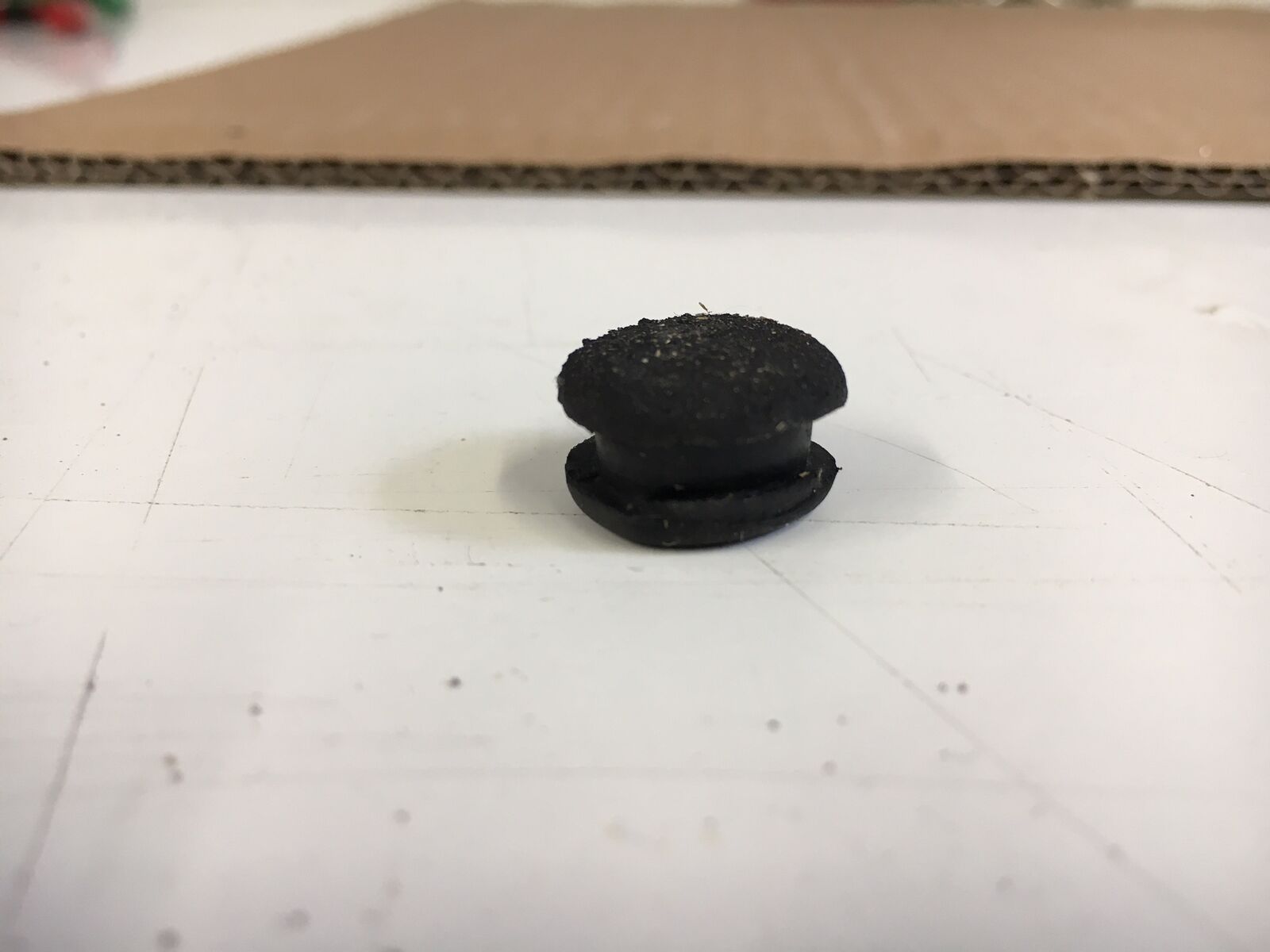

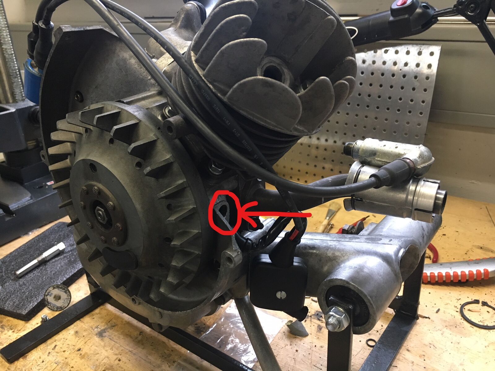

    Kann mir jemand sagen wo ich den Verschlusspropfen für die Öffnung bekomme.
  • m0ritz
    kein Profi
    536
    5,501
    977
    Alzenau i.UFr
    50n special, pk50 xl
    • August 14, 2018 at 10:41
    Hier stand Quatsch
  • lelox
    589
    6,199
    1,119
    Dreyeckland
    faro alto
    • August 14, 2018 at 10:42
    Sollte da nicht eigentlich ein Kabel durch?
  • Cali30
    634
    102
    Stuttgart
    • August 14, 2018 at 10:59
    Die Entlüftungsschraube ist im oberen Teils des Gehäuses.
    Es sind zwei Löcher in dem Gehäuse, durch das untere geht der Kabelstrang von der Zündplatte.
    Bei dem Oberen war ein Gummi drin der aber kaputt und porös ist.
  • Cali30
    634
    102
    Stuttgart
    • August 14, 2018 at 11:05
    Hier noch die Bilder

    Welchen Anschluss machst Du bei der Saftflasche dran!?
    3,102
    31,555
    5,670
    • August 14, 2018 at 13:53
    Ein Loch in den Deckel bohren, so dass der Benzinschlauch gerade noch reingeschoben werden kann...
  • Cali30
    634
    102
    Stuttgart
    • August 15, 2018 at 09:49

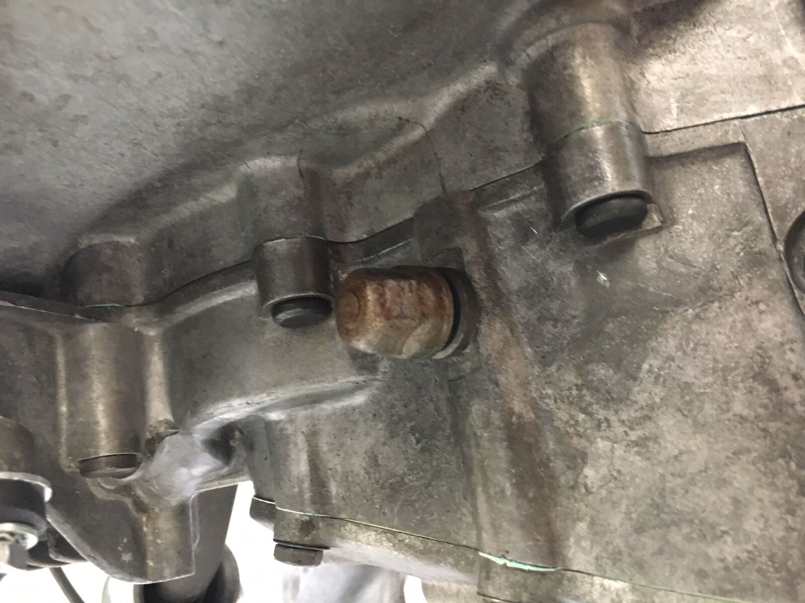

    Juhu!! Der Motor ging beim 5ten ankicken los :) Läuft sehr ruhig. Ich werde nun den ZZP abblitzen und den Vergaser sauber einstellen.
    Aber für meine erste Motorrevision bin ich mega HAPPY!!
    Einzig der Ölverlust ist ein kleiner Rückschlag. Schaut aus als kommt es aus dem Simmerring.
    Der wurde neu getauscht... Ich kann es mir kaum vorstellen aber ich schau mal ob ich den falsch herum montiert habe.
      • 278.97 kB
      • 179
  • Cali30
    634
    102
    Stuttgart
    • August 15, 2018 at 09:57
    Vespa 50 special Motor Erstlauf
  • Cali30
    634
    102
    Stuttgart
    • August 15, 2018 at 10:06
    Der Simmerring ist es nicht es ist die Dichtung am Gehäuse.
    Werde da mit Dirko HT abdichten.
  • Cali30
    634
    102
    Stuttgart
    • August 15, 2018 at 10:27
    Hab mal die drei Muttern etwas fester angezogen (22nM) da es eine Dichtung mit so einem Silikonring ist. Vielleicht hilft das schon....

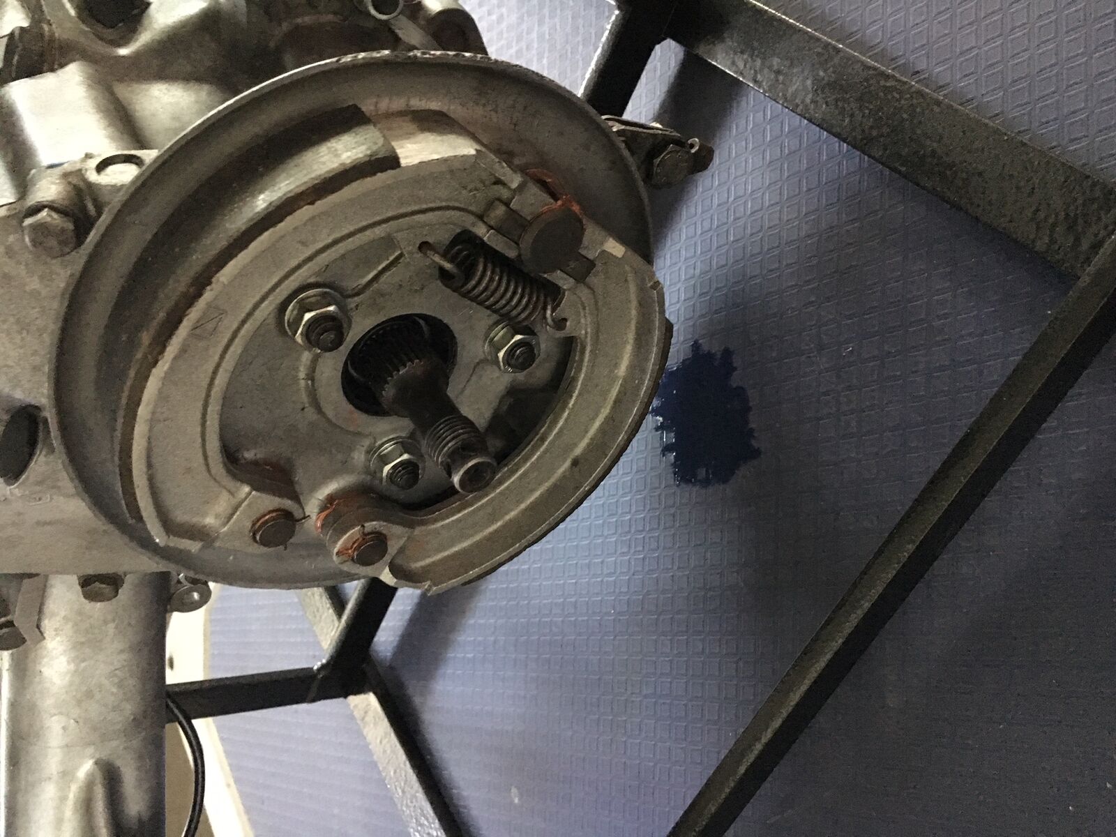

    Wegen deines Fotosohne Bremstrommel : Du hast den Probelauf nicht mit Getriebeöl, aber ohne Bremstrommel gemacht ?
  • Cali30
    634
    102
    Stuttgart
    • August 15, 2018 at 14:14
    Meine Bremstrommel ist zur Zeit beim Lackierer, deshalb habe ich den Leerlauf reingemacht um zu testen ob der Motor anspringt.
    Hoffe das war nicht schlimm!?
  • lelox
    589
    6,199
    1,119
    Dreyeckland
    faro alto
    • August 15, 2018 at 14:27
    Ohne die Bremstrommel ist das nicht dicht und Ölverlust vorprogrammiert.
  • Cali30
    634
    102
    Stuttgart
    • August 15, 2018 at 16:03
    Ok Du hast Recht, aber die Neugier war größer und auf die Trommel muss ich bis Ende September warten.
