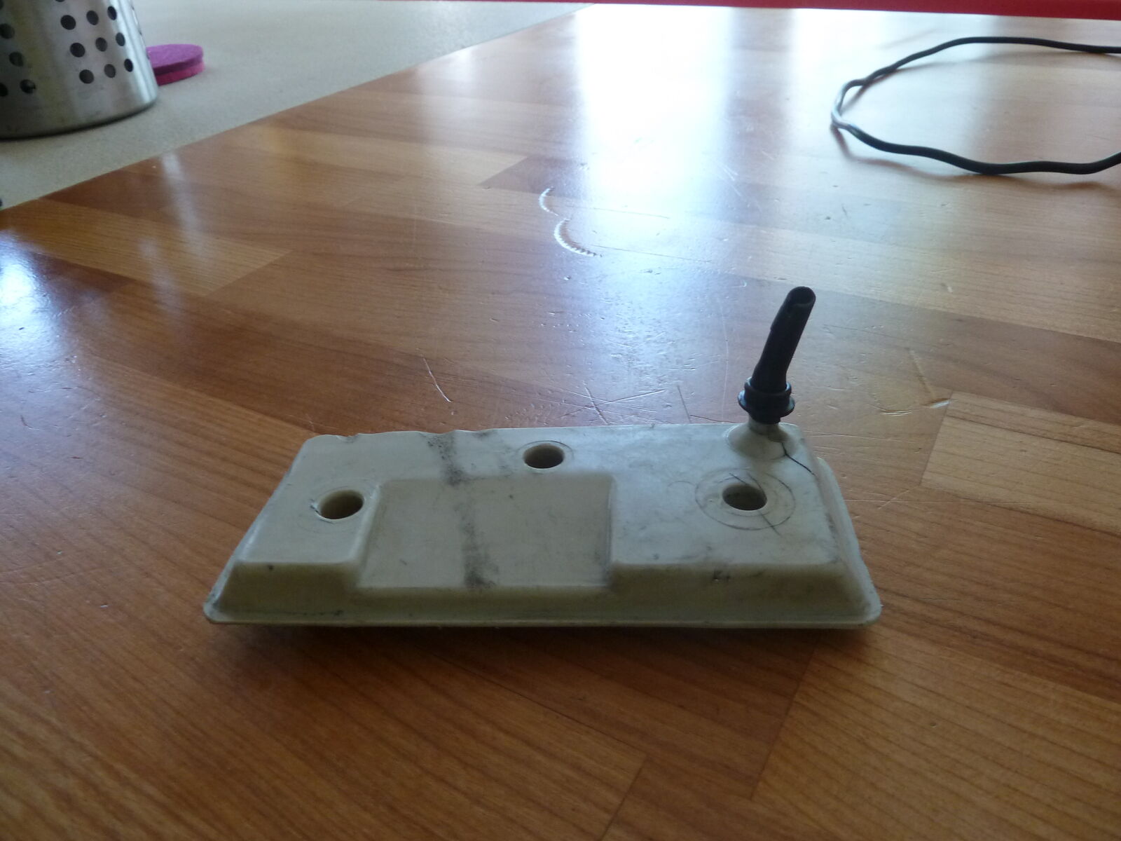

    Denke spritgemisch aus dem Schlauch aus dem luftfilter. Da geht doch so nen Schlauch raus...
    • June 9, 2017 at 11:15
    • #58
    Also Schlauch ab Werk kenne ich so nicht. Aber vgielleicht ist da im Luffi ein Ablass, wo man sowas befestigen kann. Dann läuft die überschüssige Suppe vom Blowback etc. wohl durch den Schlauch durch den Rahmen nach draußen. Sonst sammelt sich das ja (auch für Rostkonservierung nicht schlecht) unten im Vergaserraum des Rahmens und läuft dann ab und an mal etwas unten durch die Rahmenlöcher raus.

    ... hedgebang ...doch bei den späteren Luftfiltersätzen war eben aus diesem Grund unterm Luftfilter noch eine
    Auffangwanne aufgesetzt, welche den Sprit auffing und über einen Schlauch aus dem Rahmeninneren ableitete.
    Macht ja auch Sinn, denn ursprünglich hast den Schlatz ja am Rahmenboden verteilt gehabt!
    ...bei mir ist halt altersbedingt das Schläuchen schon etwas kürzer als sonst ;)

    @125vnb6 Danke für die Erläuterung und das Bild. Wieder was dazugelernt. :thumbup:
