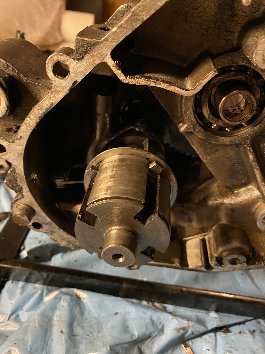

    Ich habe die Bilder angehangen weil es um beide Wellen geht.
    Die Schaltstelle bewegt sich mit dem gummihammer keinen mm.

    Die Nebenwerke steckt in meiner Anleitung in der anderen motorhälfte, wie kriege ich die ab?

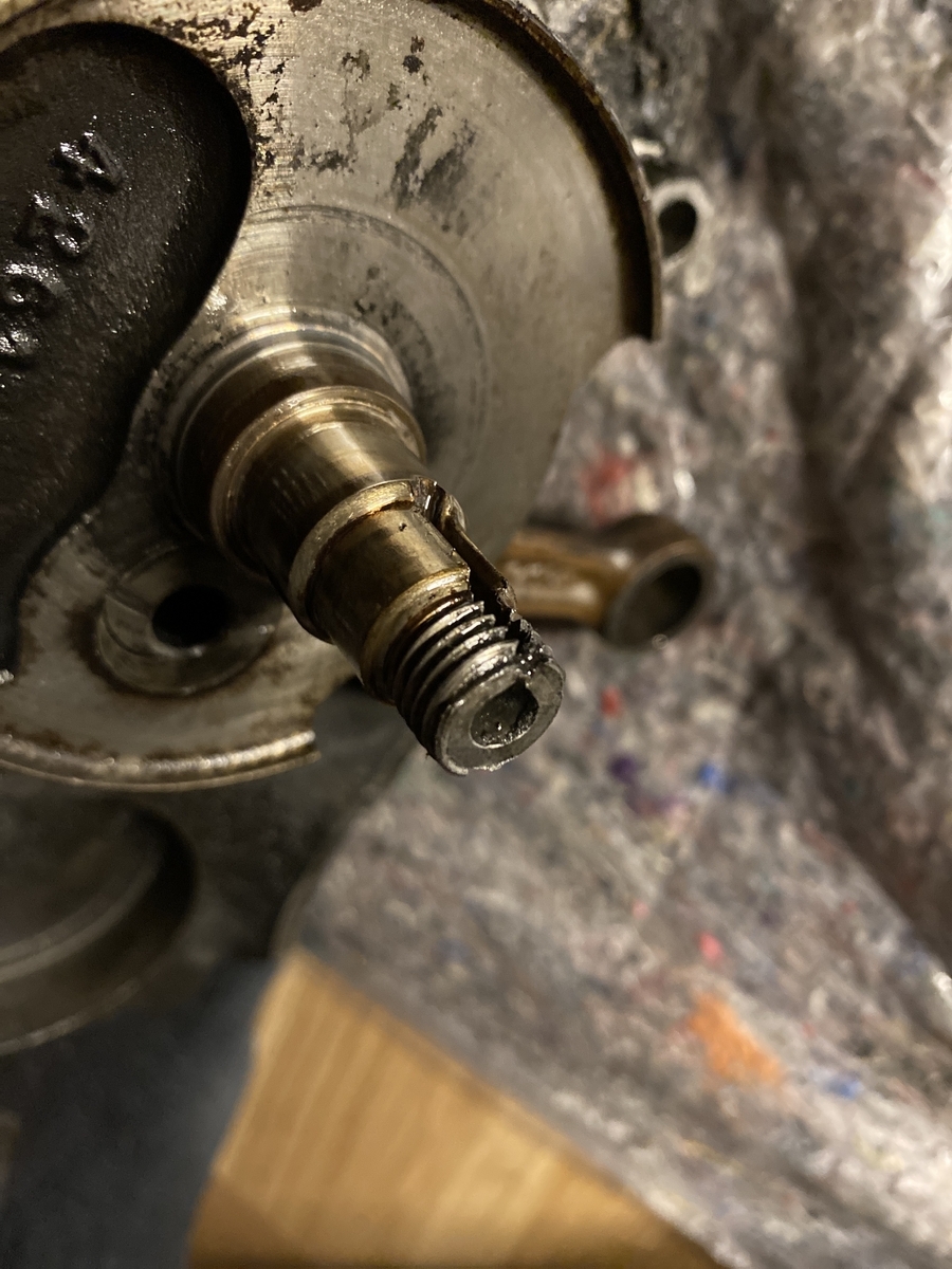

    Wäre zu schön wenn alles funktionieren würde ^^
    Die Welle von der schaltklaue lässt sich nicht austreiben :/ irgendein Tipp?
    Ich kriege den kupplungskorb sonst nicht raus. Wenn ich den Korb mal bei Google eingebe kostet sowas 160€, kann das sein oder hab ich was falsches gefunden?

    Schaltklaue ist noch drin, mache ein Bild wenn sie ausgebaut ist, ich tue mich in der Entscheidung immer schwer was hinüber ist und was nicht.
    Ja das Gewinde ist leicht beschädigt, muss man sowas zwingend tauschen?

    Halbmondkeil war noch drin, deswegen hat es geklemmt.
    Die Welle ist hinüber, oder?

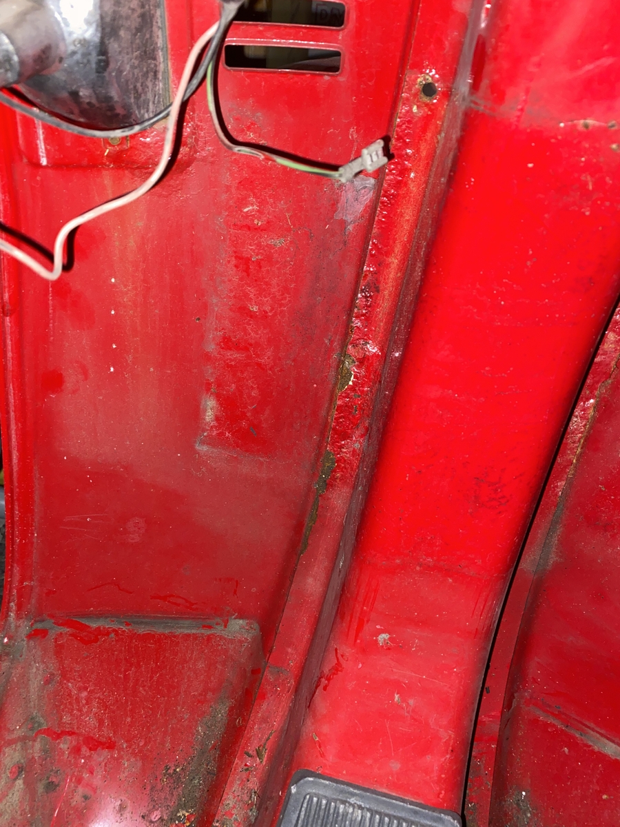

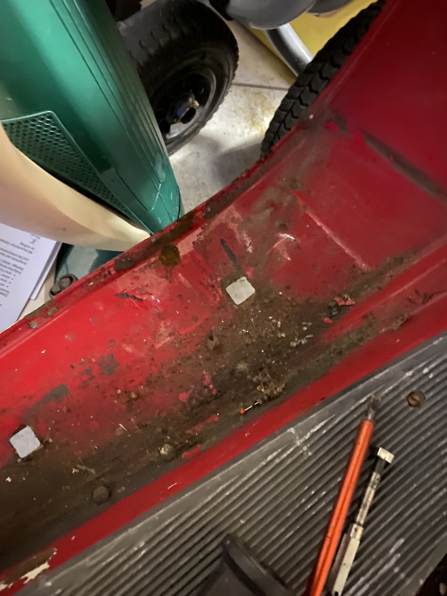

    • September 21, 2021 at 19:23
    Die Unterseite sieht gut aus rosttechnisch, kritisch sehe ich eher vorne an Blechschild.
