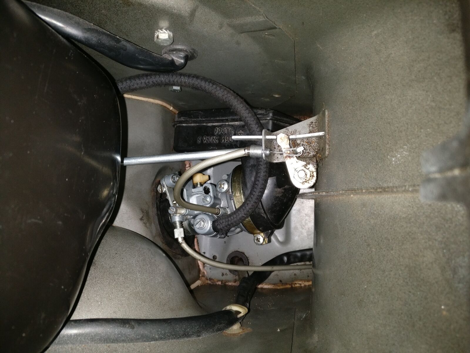

Hier nochmal mein Vergaser, in Zerlegtem Zustand (da kann man nix falsch machen), wenn vorsichtig, dann gehen sogar die alten Dichtungen noch (aber besser wäre natürlich neue)
Und zerlegt, darauf die beiden Düsen an die man rankommt wenn man unten am Vergaser den runden Deckel aufmacht:![]()
Bei mir wollte Sie kein Standgas halten, und anspringen auch nicht, hatte ihn zerlegt und im Ultrschallbad gereinigt...
(Auch der Benzinfilter war voll mit Schmodder so das sie unter VOllgas immer ausging weil nciht genug Sprit, reinigen schadet also nie)
Das wichtigste aber sind die drei Düsen:
- Ausbauen
- Ultraschall wenn möglich
- mit einer Litze aus einem Stück altem Kable (z.B. Lautsprecher) vorsichtig durchstechen
- Anschließend mit Druckluft ausblasen, ruhig in alle Löcher des Vergasers
(Bei mir war es die Nebendüse, hatte ich zwar geschallt und mit Litze gestochen, aber erst als ich sie auch ausgeblasen hatte ging der Vergaser wie eine eins)

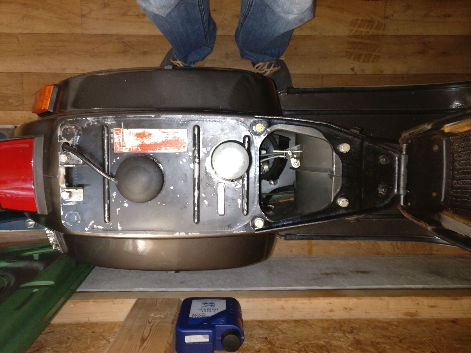

Habe heute wieder etwas neues Entdeckt:
(...nachdem ich heute zwecks Gaser reinigung den Tank auch rause hatte wollte ich beim wieder Einbau gleich Gucken warum meine Sitzbank nicht verriegelt...)
Zwischen Haken der Bank und dem Schliessblech fehlt gut 1 cm, sodas der Haken erst gar nicht Greifen kann...![]()
Hier nochmal die Draufsicht, Schloss und Schliessblech![]()
--> Gibt es ein anderes Schliessblech oder passt meine Bank nicht zur PK50s
