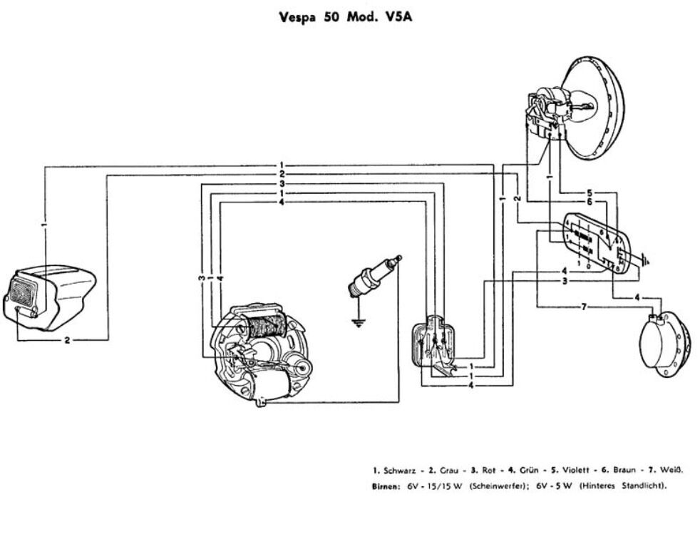

    • June 13, 2017 at 19:47
    Gesendet von iPhone mit Tapatalk
  • Jochen80
    479
    74
    • June 15, 2017 at 23:07
    Sehr übersichtlich, da sollte man nach anstecken der Komponenten mit dem Multimeter schnell alle Kabel durchklingeln können. Dann wirst du Recht schnell sehen ob ein Kabel euch vorliegt... Sofern alles Korrosionsbeständigkeit ist kann das bei dem Alter der Leitungen schon Mal sein... Oder aber der Schalter ist defekt ;)
