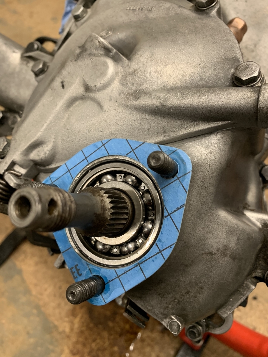

    • Imbe
    • May 5, 2021 at 17:55
    Scheint dicht, danke

    • Imbe
    • May 5, 2021 at 12:23
    Ach, ich Depp. Die Bremstrommel. Okay, Probier ich mal. Sorry
    • Imbe
    • May 5, 2021 at 12:21
    :/ Alle drei Muttern kraftvoll angezogen. Ich weiß auch nicht. Hatte schon wieder einen neuen Simmering verbaut, der zweite jetzt. Dachte vielleicht ein Fabrikationsfehler.
    • Imbe
    • May 5, 2021 at 12:14
    Das ist doch die offene Lippe, lagerseitig

    • Imbe
    • May 5, 2021 at 11:58
    Ich komm nicht weiter. Finde den Fehler. Nach der Motorrevision wollte ich die Bremsankerplatte fest machen, Neue Dichtung, neuer Simmering (Corteco 27x37x7) und egal wie, sobald ich den Motor kippe, läuft das Öl zur Bremsankerplatte (innen) runter. Ich bekomme es nicht dicht.
