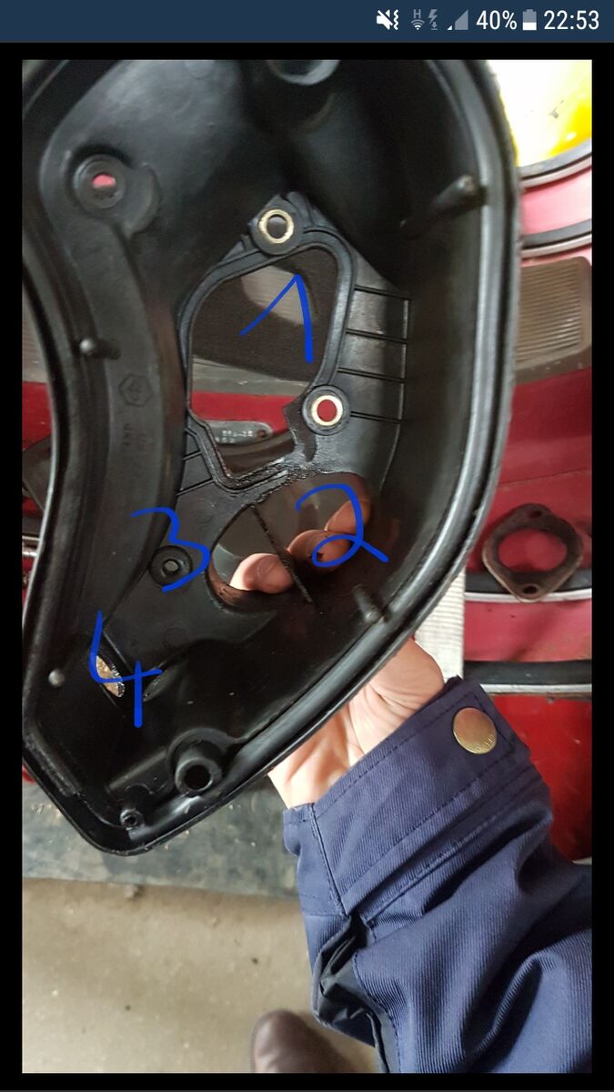

Raucht nach dem Kaltstart ordentlich aus dem Auspuff?
Welche Zündkerze ist verbaut?
Bild bitte!
Luftfilterkasten ist zu? Stopfen auf dem Deckel stecken drin?
Vielleicht ist es auch kein Stottern sondern ein Rupfen das von Kupplung oder Getriebe kommt.
