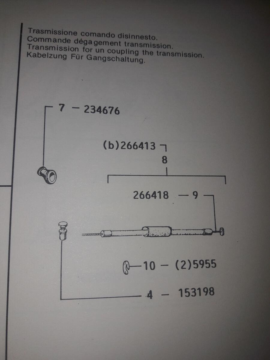

    stehe gerade vor ähnlicher Herausvorderung. Ich muss die Hülle bei meiner PK 50 XL2 Automatik erneuern, da ich keinen neuen Schaltdraht durchbekomme (irgendwo auf ca. der Hälfte komme ich ums Verrecken nicht weiter).
    Wie ich die Hülle wechsle habe ich mittlerweile herausbekommen, aber das Ersatzteil mit passendem Endstück finde ich nicht. Muss diese Verlängerung da zwingend dran oder passt hier auch das der Standard-Typ (zum Beispiel hier)? Ich würde mir die Hülle natürlich auch selber bauen, falls möglich.

    • August 15, 2019 at 20:59
    Moin.
    Leider habe ich von den XL2 keinen Ersatzteilkatalog um mit der Nummer Google auszuquetschen.
    In Italien oder Griechenland würde man bestimmt was finden.
    Das Endstück habe ich bisher noch nirgends gefunden um es mit einer neuen Hülle zu verpressen.
    Wenn der Draht etwas hängt brauchst du eine 2. Person die unten etwas wackelt.
    Und unbedingt mit ordentlich Fett einführen.
    Grüße Mario

    • August 16, 2019 at 04:18
    Doch was gefunden.
    Piaggio 266413

    Moin,
    besten Dank für die Ersatzteilnummer, cool dass du die finden konntest.
    Bevor ich mich hier jedoch auf die Suche mache möchte ich wirklich alles versucht haben um den neuen Draht nicht doch noch in die alte Hülle im Rahmen einzubringen. Ich hab jetzt wirklich einiges versucht, dünnerer Draht, ausreichend Fett, Öl, mit drehen / ohne drehen, von oben von unten, mit wackeln von unten, er geht einfach nicht durch ... Auf Mitte der Strecke ist immer ein metallischer Widerstand, als wenn der Mantel dort einfach kaputt ist.
    Hast du noch eine Idee? Vielleicht von oben herausziehen, die Hülle damit etwas "bewegt bekommen" und somit vielleicht den Knick / die defekte Stelle "glätten"? Von unten bekomme ich die Hülle kein Stück herausgezogen, dass habe ich schon versucht. Als allerletzte Lösung fällt mir nur ein sämtliche Züge, die durch den Rahmen laufen, rauszunehmen und zu erneuern. Oder?
