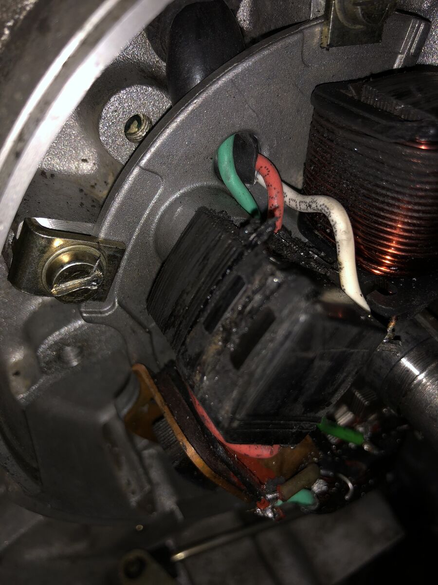

    In der Mittagspause die Zeit zum Polrad demontieren genutzt, siehe da der Pickup sieht aus wie nach 30.000km.
    Nun bin ich mit meinem Latein am Ende......
    Ich habe allerdings eine komplette Zündgrundplatte da als auch zwei BGM Pro Pickups. Meine Idee wäre erstmal neues Pickup einlöten und die Zündgrundplatte neu ausrichten. Ich habe auch das Gefühl, dass das Pickup zu nah an dem Polrad ist?

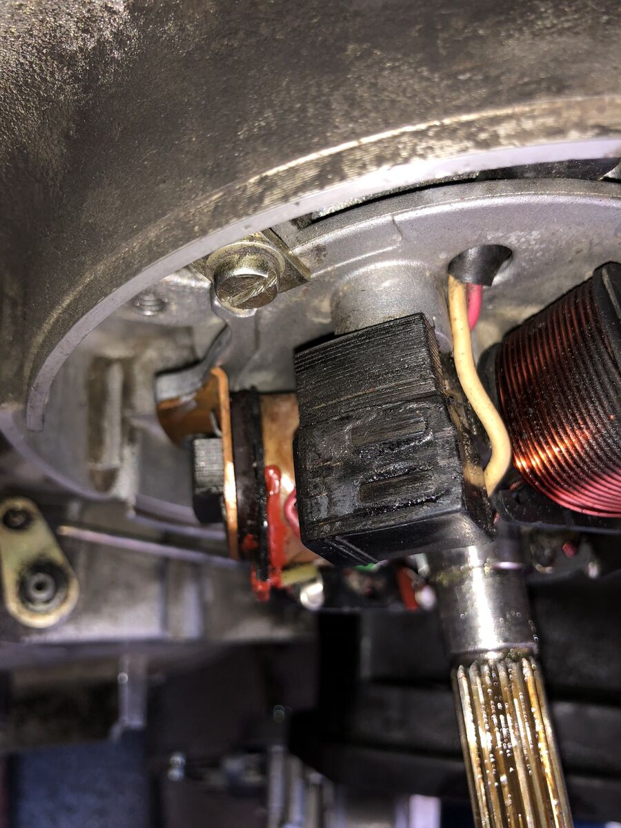

    Anbei noch ein Foto des Pickups der gerade einmal ca. 15km aufdeckt Buckel hat. Was sagst du zu meinen Bedenken, dass die ZGP nicht richtig sitzt?

    Hättest du doch merken müßen ob das neue schleift.
    Spulen sind ölig. Simmerring mal neu machen hinter Lima?
    Lima/Zündgrundplatte ist eigentlich zentriert.
    Grüße Mario

    Ne, konnte schleiftechnisch nichts feststellen. Kam da nur drauf da das Pickup so „angebrannt“ aussah.

    Prüfe mal das Spiel der Kurbelwelle. Etwas spiel ist normal, es darf aber halt nicht am Pickup schleifen.
    Das Lager der Kurbelwelle zu tauschen ist nicht mal eben so gemacht. Über die Frage, ob dafür die Grundplate ausgebaut werden muss, musste ich eher lächeln. JA auch die muss ausgebaut werden. Aber auch der Motor, Zylinder, Ölpumpe, Kurbelwelle usw.
    Das ist aber erstmal nicht nötig. Baue mal ein neues Pickup ein und schraube es möglichst weit in richtung Kurbelwellenstumpf an. Minimal spiel hast du beim Festschrauben schon.
    Dann den Motor mehrfach drehen und dabei gucken, ob etwas schleift bei Wackeln am Polrad.
    Die Kabel der Platte sollten natülrich auch dabei kontrolliert werden.

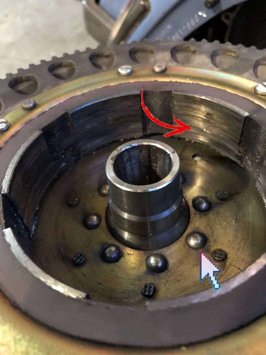

    Ich habe mir mal das Polrad genauer angeguckt, anbei ein Foto. Die Hülse? die auf die Welle kommt hat an den Befestigungen (weißer Pfeil) zu beiden Seiten ca. 2-3mm spiel. Ist das normal?
    Ich habe das Gefühl, das dadurch im laufenden Betrieb das Polrad eine Unwucht bekommt und dadurch zu nah an das Pickup kommt. Siehe roter Pfeil wo Schleif Spuren zu sehen sind, diese sind überall.
    Liege ich mit meinem Gedankengang falsch?

    Die Nieten am Polrad lösen sich gerne. Ist sozusagen nach dem Pickup das zweite(und letzte denke ich) Standardproblem bei den plurimatik Modellen.
    Dies passiert vorallem, wenn man den 75ccm Zylinder fährt. Der zerrt vermutlich etwas zu viel an den Nieten.
    Die Nieten kann man tauschen und neu vernieten (lassen in einer Schlosserei evtl.)
    Ob durch die Nieten das Polrad allerdings eiert, ist fragwürdig.
    Hast du mal das Lager der Kurbelwelle auf getestet? Evtl hat es zu viel Spiel, was natürlich durch die losen Nieten schon passieren kann.
    Ansonsten auch mal die Magnete im Polrad genausten prüfen. Die müssen fest sein!!!

    • May 4, 2019 at 09:15
    Moin.
    Mach mal den Keil auf der Kurbelwelle raus und den Kegelbereich ordentlich sauber/fettfrei.
    Dann da mit Edding draufmalen.
    Den Kegel im Polrad auch sauber machen.
    Dann das Polrad aufschieben und nicht ganz fest andrücken und dabei drehen rechts links.
    Polrad runter und schauen ob die Farbe gleichmäßig weg ist.
    Eventuell nicht richtig fest gewesen und Kegel ausgeschlagen?
    Wenn das Nadellager/Kurbelwellenlager durch ist müsste der Motorlauf unerträglich laut und hart sein.
    Aber alles prüfen.
    Grüße Mario
