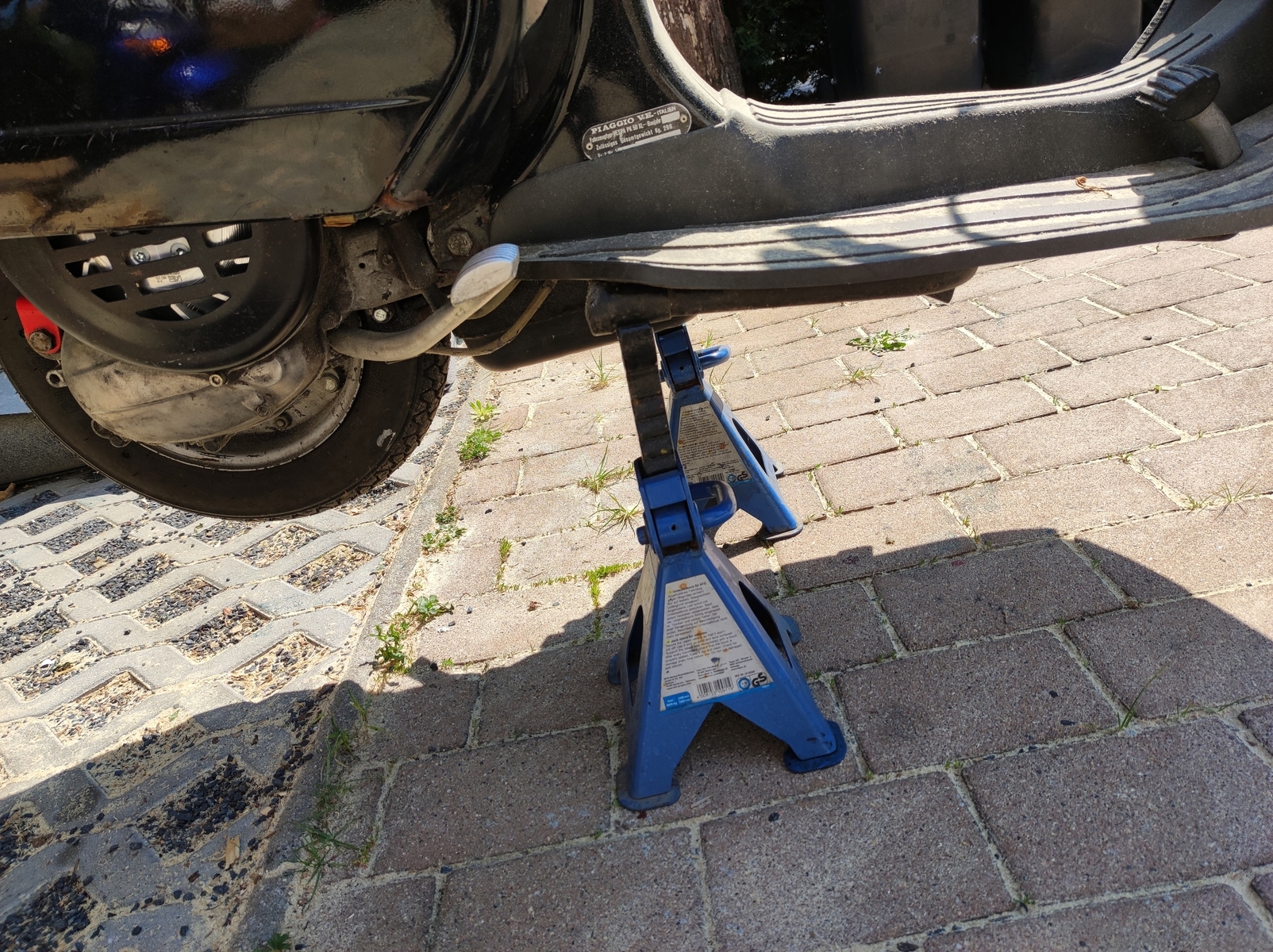

    Ohne Hauptständer unten ist richtig so.
    Sonst verbiegt man das Bodenblech und bei ner ordentlichen Bodenwelle springt er am Ende vom Ständer und liegt dann...
    Mit Lenkergurt erzeugst du weniger Hebelwirkung und Kraft auf den Lenker wie jeder Prüfer der das Lenkkopflager und Fahrwerk prüft. Oder wenn du bei einem Schlagloch oder Bodenwelle aus dem Sattel gehst und das Gewicht mehr Richtung Lenker verlagerst.
    Der Lenkergurt hat gespannt den Zugpunkt ganz innen am Griff.
    Daher kaum Hebelwirkung.
    Zudem zieht man die Kiste ja nicht bis aufs Bodenblech runter.
    Die Teile benutzt jede Motorradspedition und auch Abschleppdienst.
    Hinten wird dann nur noch die Felge auf der Schiene fixiert.
    Brauchst je nach Winkel auch keine Wippe. Nur einen Rollanschlag vorne.
    Die Bänder ziehen auch nicht direkt nach unten. Sondern von rechts nach links dann runter und andere Seite auch so.

    Leeeenkergurt.
    Kostet vielleicht 20€ und erspart dir unheimlich viel Mühe.
    Zudem nicht am Lack und kannst schön in den Dämpfer reinziehen.
    Das hält dann ordentlich.
    Hinten ist dann nur noch obligatorisch das sie nicht von rechts nach links springt.
