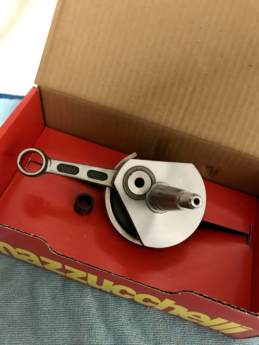

    Ich hab bei der Motorrevision ein Foto von der KuWe gemacht.
    Gehe gleich noch mal runter und fotografiere den Konus der originalen Kurbelwelle, die vorher drin war.
    Aber schon hier erkennt man den abgedrehten Absatz vom 20 mm Lagersitz auf 19 mm SiRi-Sitz.
    Der SiRi per se ist nämlich kein Argument. Einen 19er bekommt man sicher auch auf einen 20er Sitz. Den Millimeter Durchmesser merkt man vermutlich nicht. Oder nur in der Haltbarkeit.
