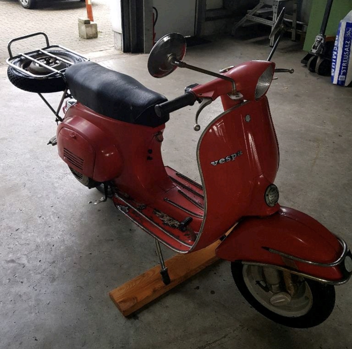

hmmm, wie könnte ich denn die Papiere am besten auf Legitimität prüfen wenn es keinen Schriftverkehr mit Piaggio gibt?
Das mit den Schrauben hat er erwähnt als er über den Zustand des Motors etc. gesprochen hat.
Ich würde die Finger davon lassen, wenn das nicht glaubwürdig oder belegbar ist. Mit Zweitschriften wird mittlerweile so viel Schindluder getrieben. Da müsste der Verkäufer etwas dafür tun, dass man das glauben darf.
Es gibt Menschen, die würden jetzt schreiben, dass sie schon 10 Jahre mit Reprodokumenten unterwegs sind und sogar schon zweimal kontrolliert worden sind. Für mich wäre das ein No-Go.
